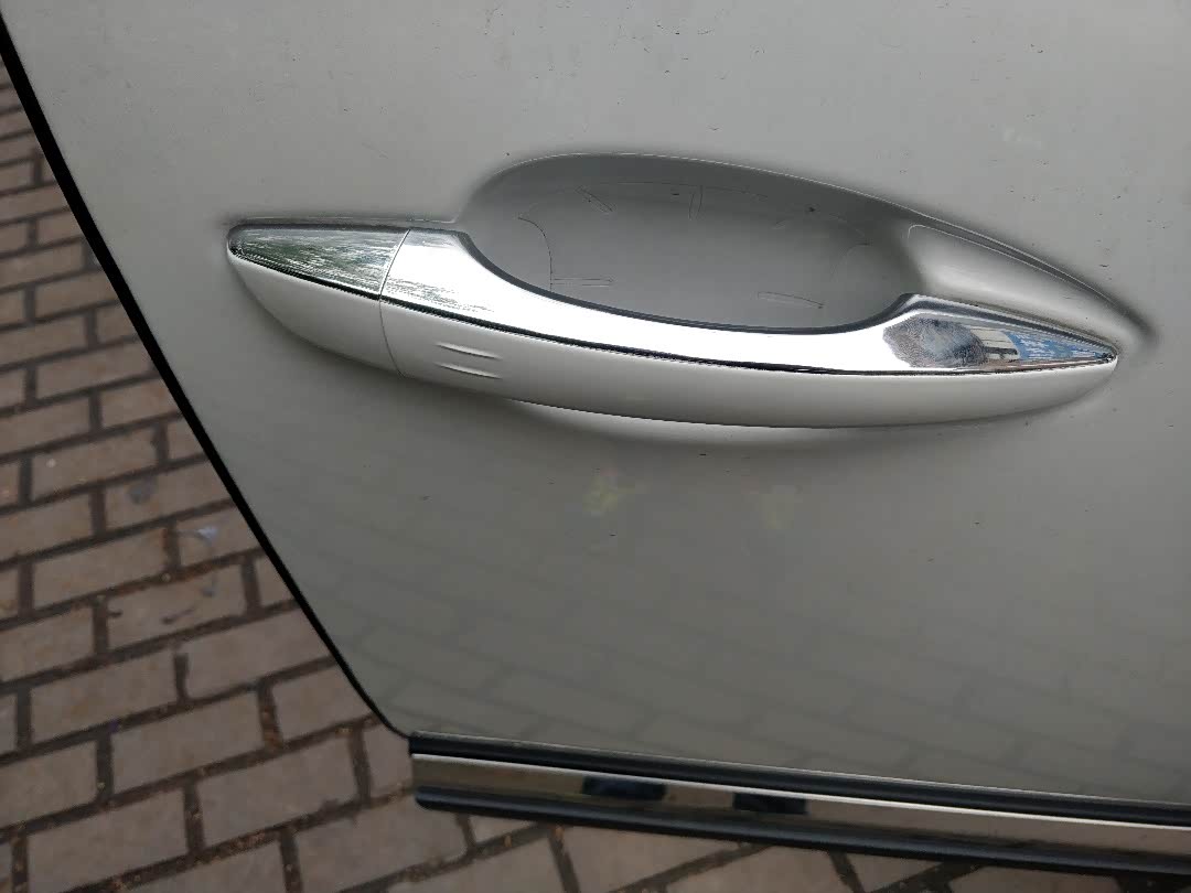

距离车子2-3米外车内天线接受钥匙信号并验证,通过门把手触点开门

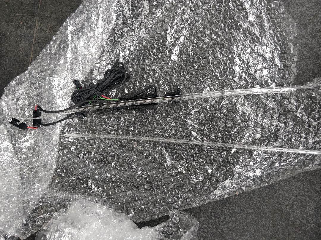

氛围灯也是原厂的,就装个两前门,中央杯架,刷机,完美就那么简单

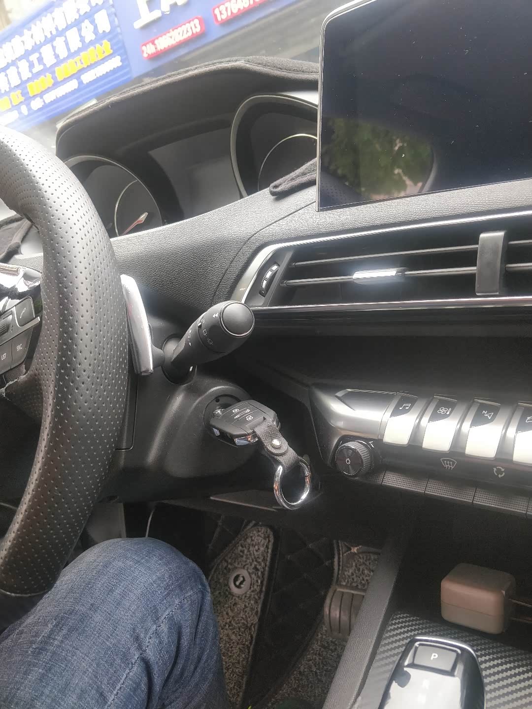

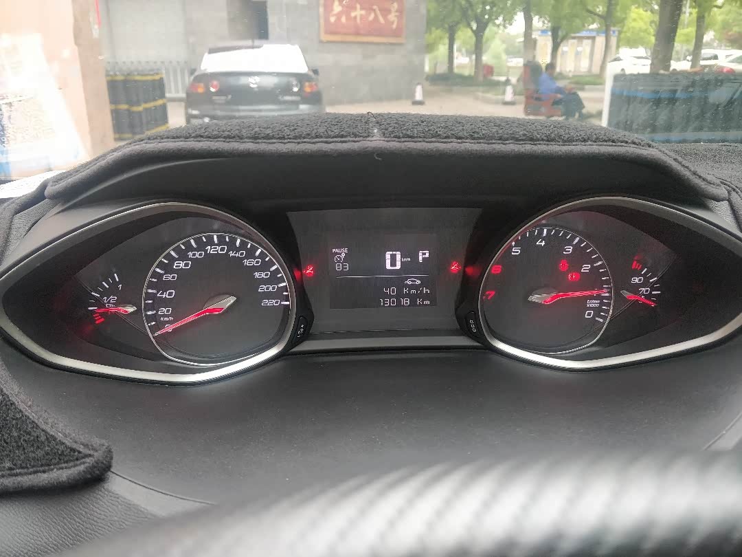

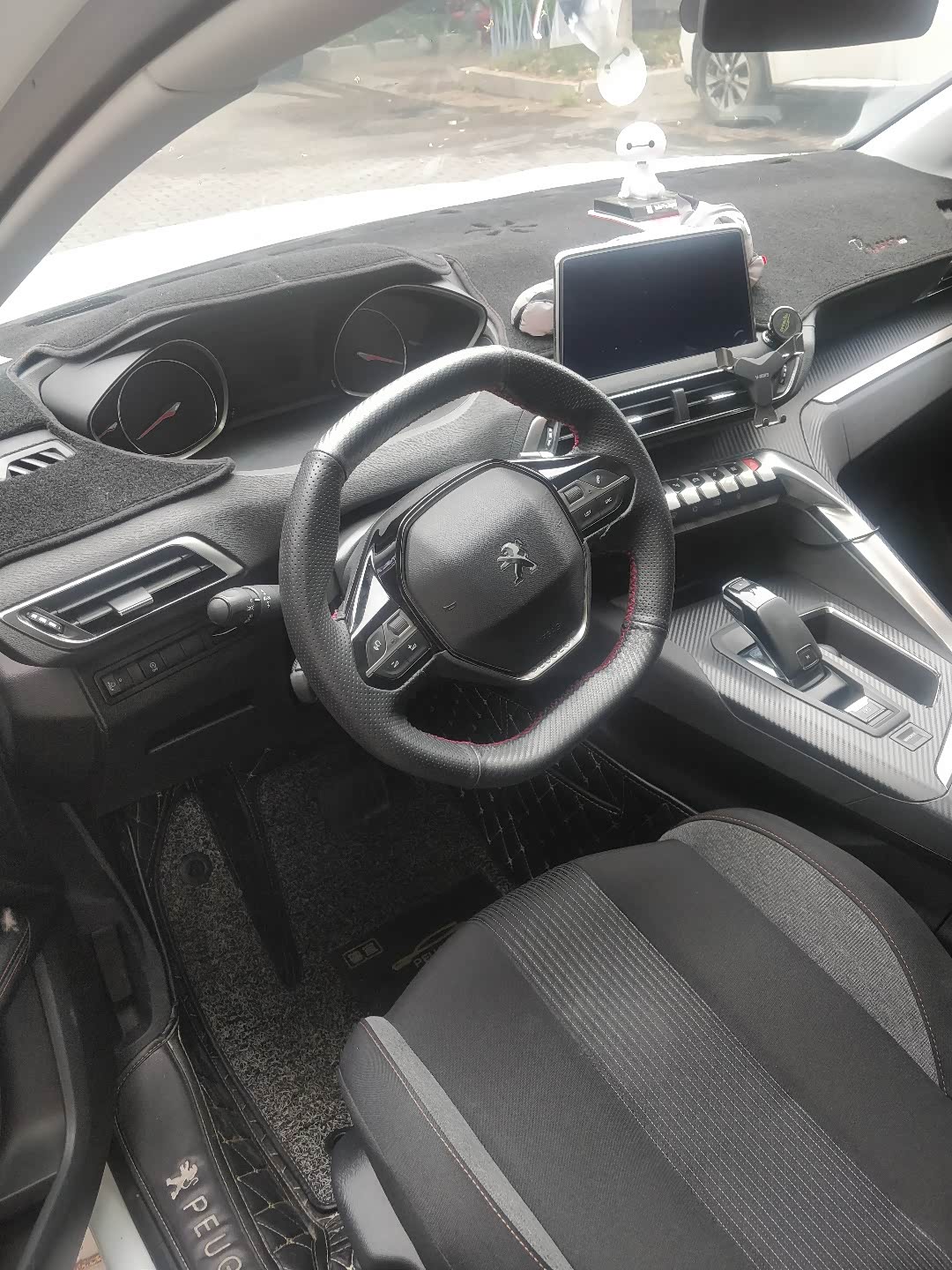

看组合仪表就知道啦,少见的仪表
机械钥匙??
特写,下次仪表已经有备货

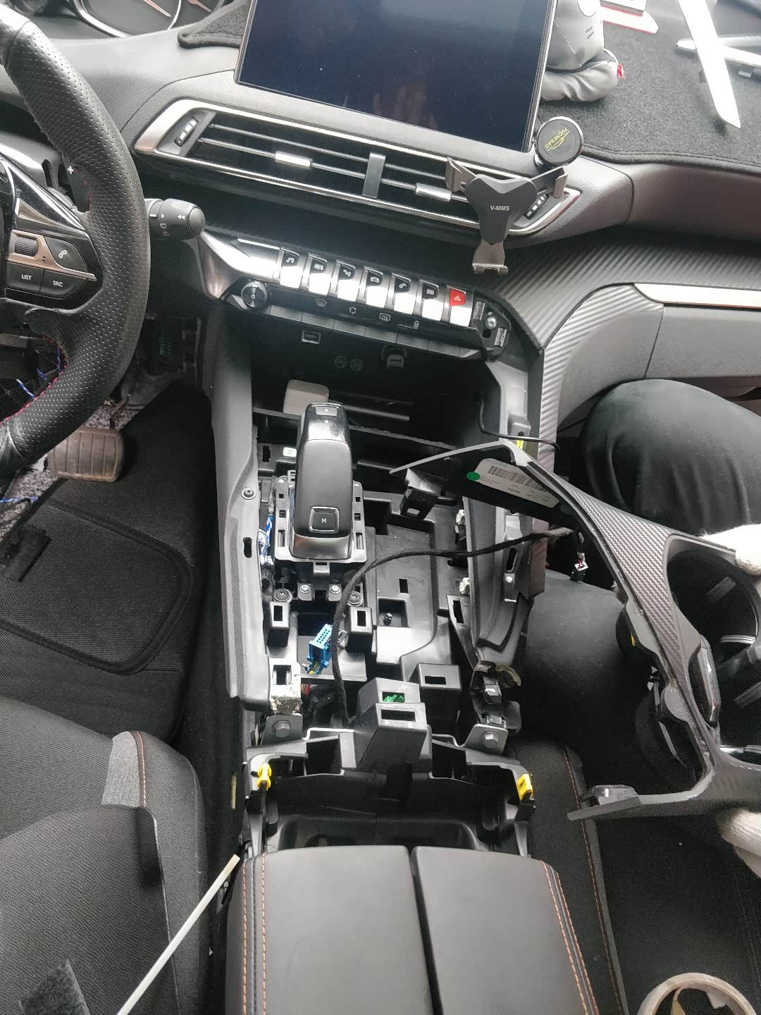

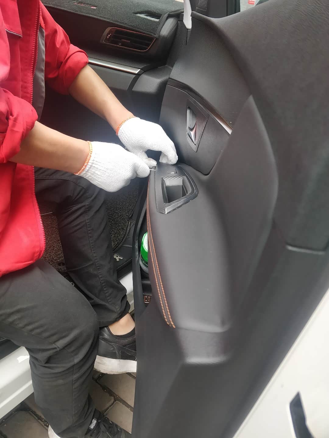

开始拆门内饰板

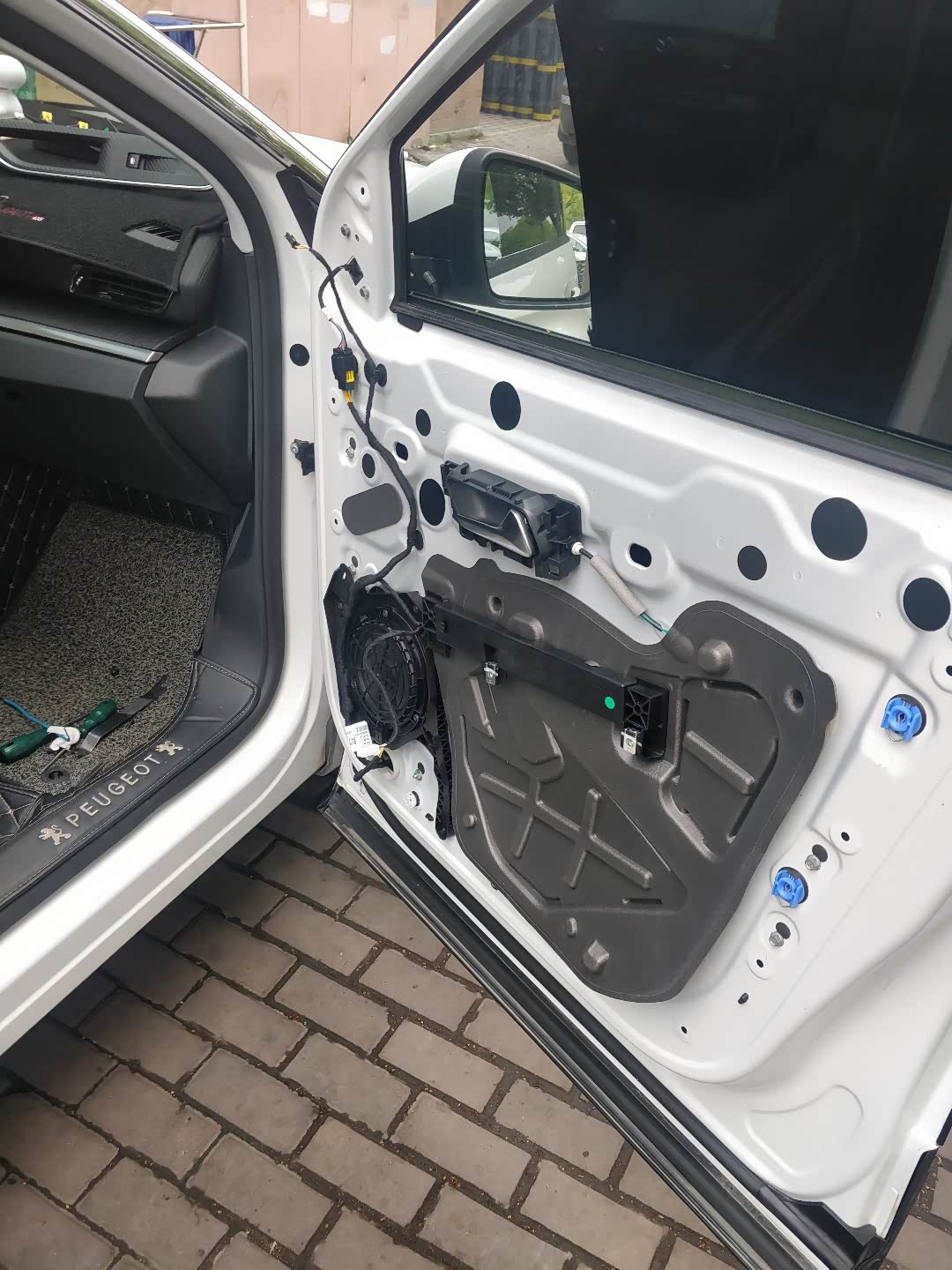

解除机械点火钥匙装置,替换电子锁
两边同时拆

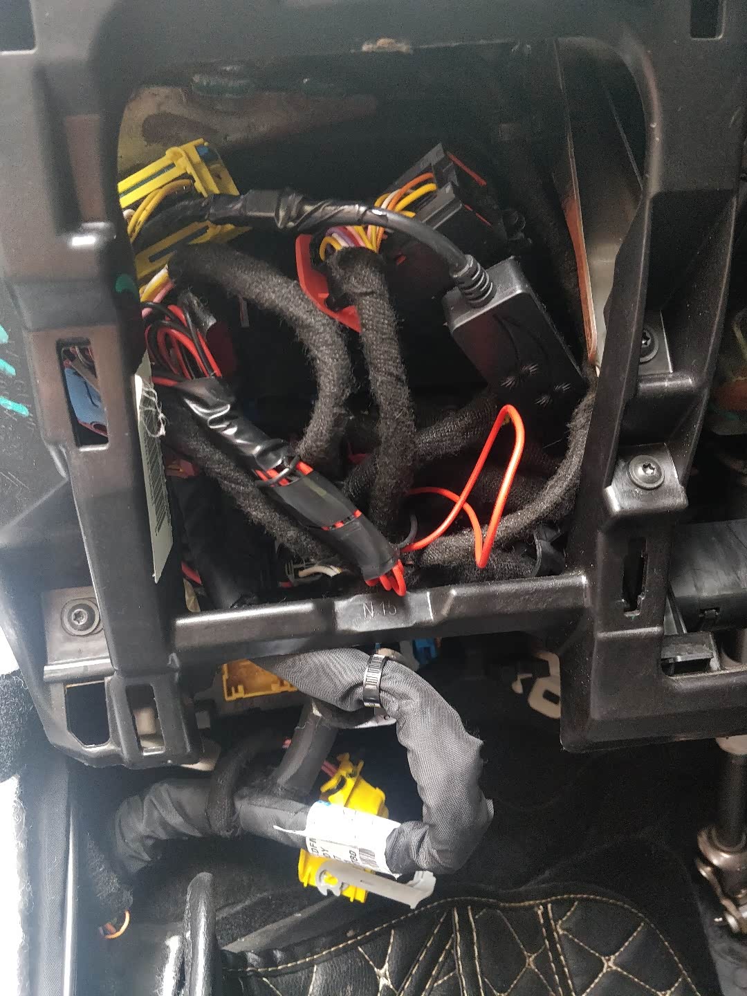

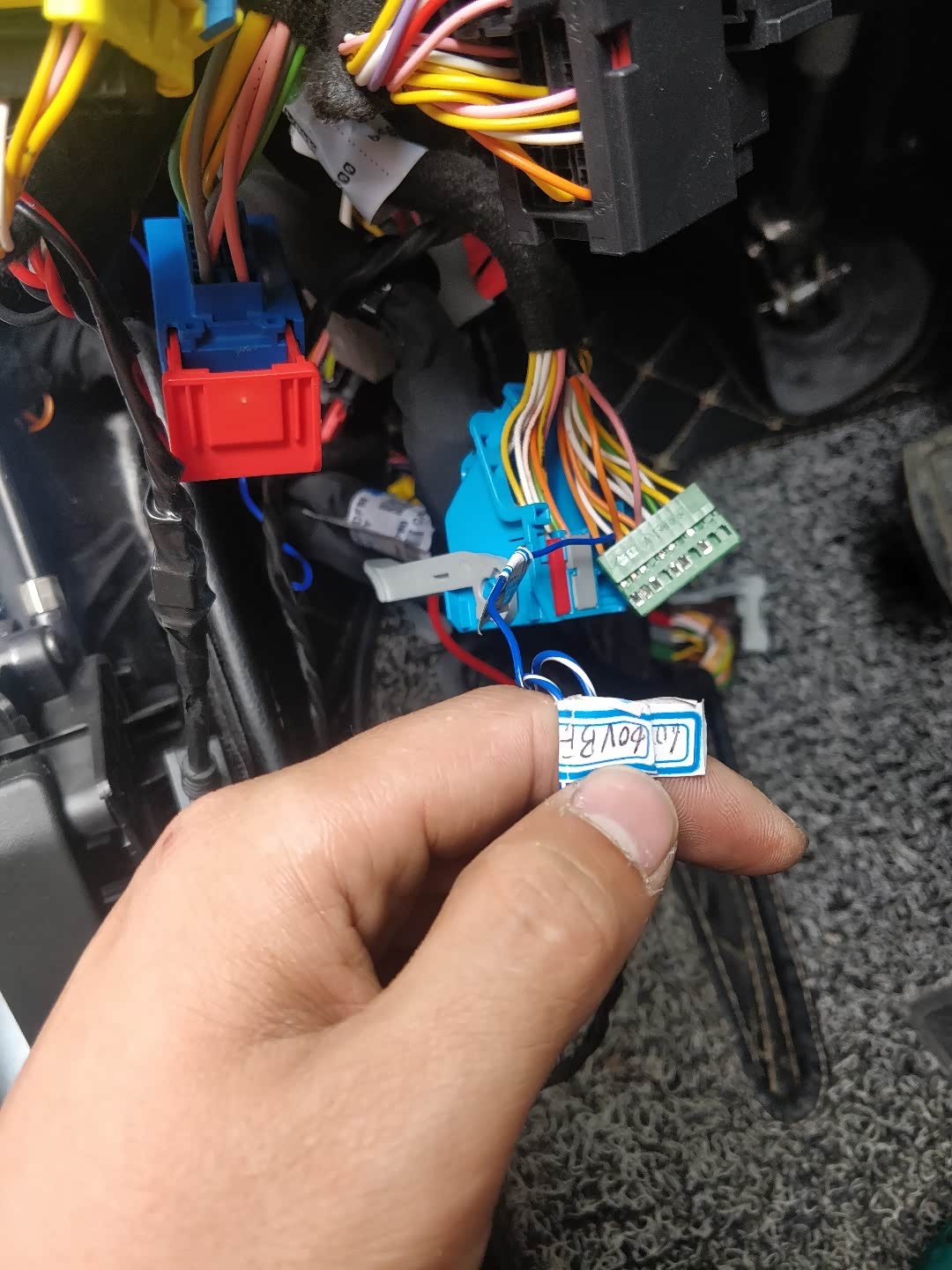

自制线束,由于线比较多,没有一一拍照

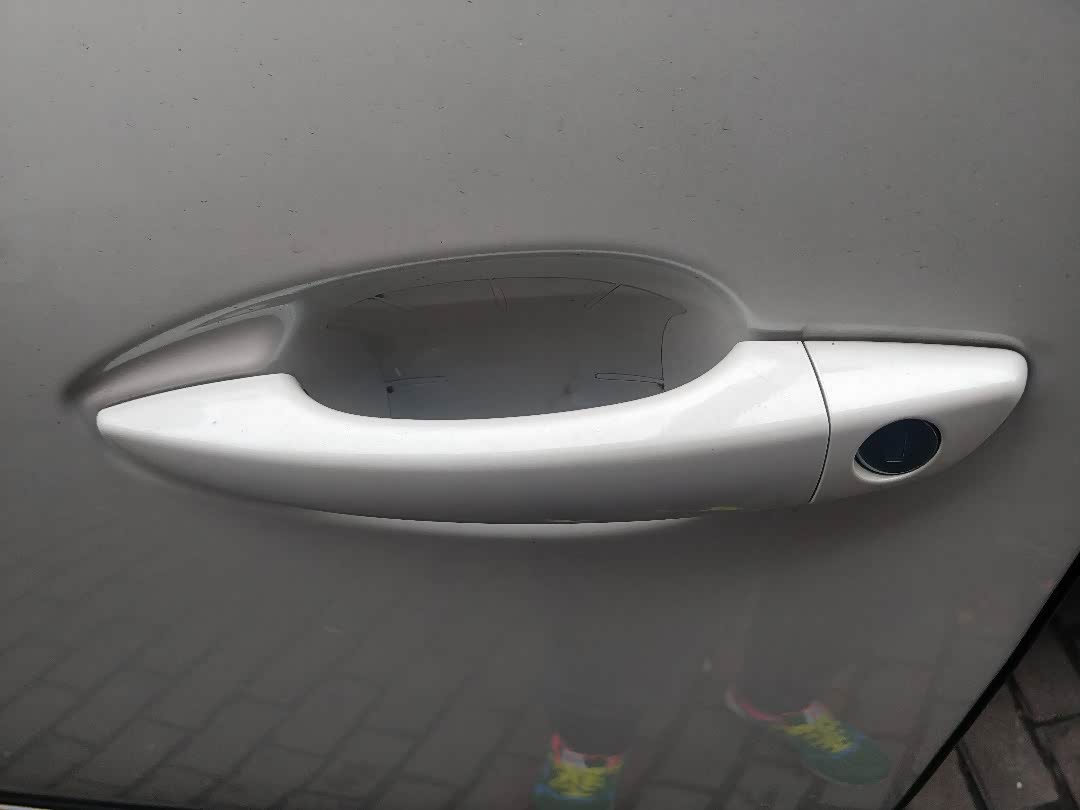

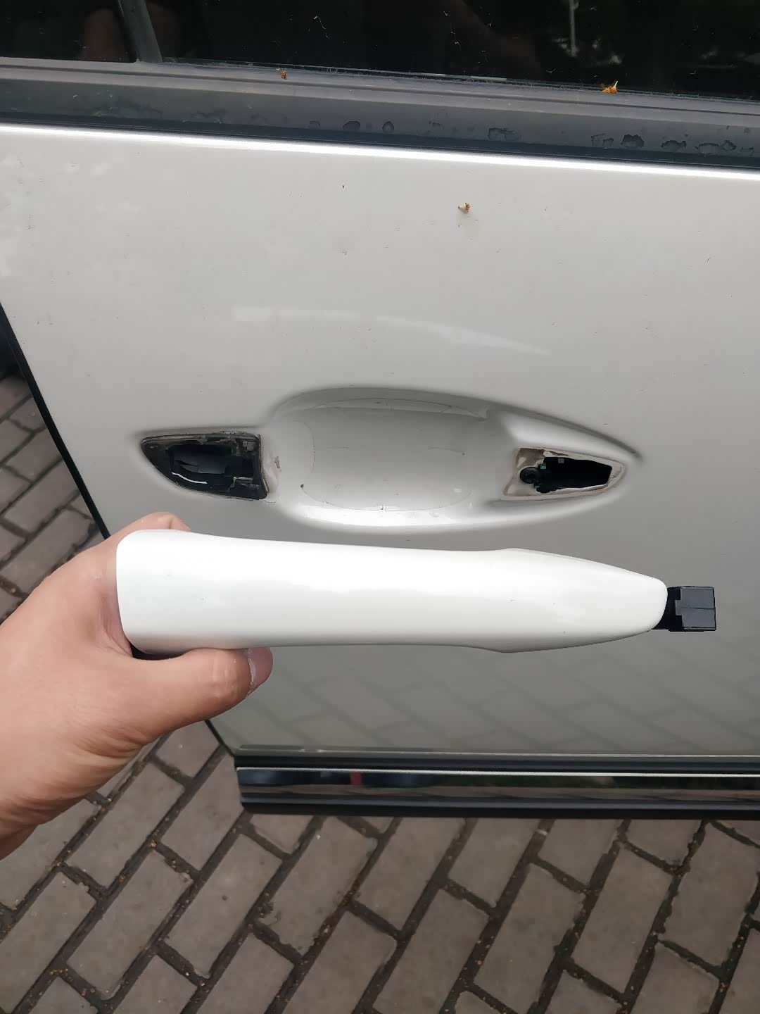

普通门拉手下车

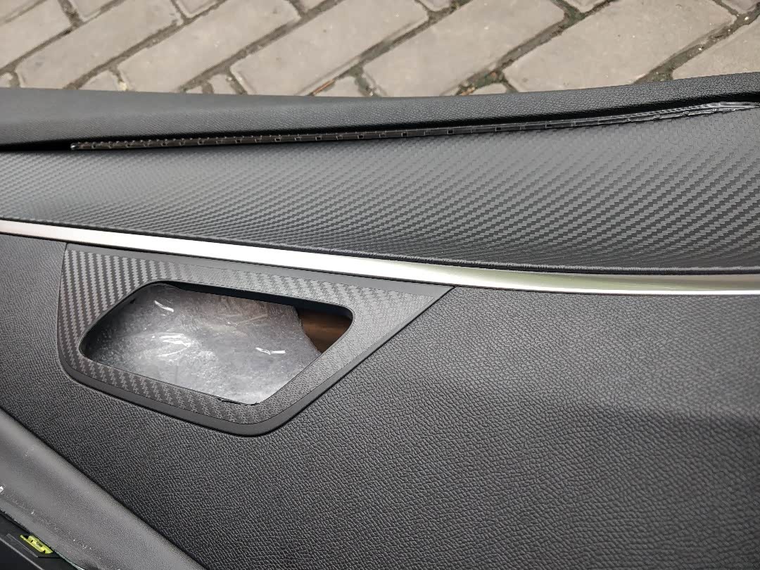

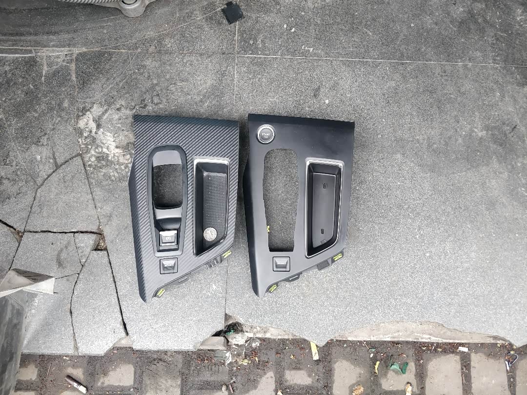

哦,面板要更换,只因点火钥匙启动按钮
把手带感应的

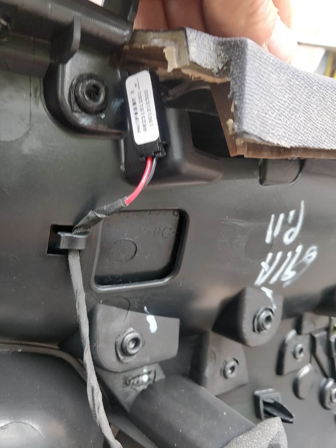

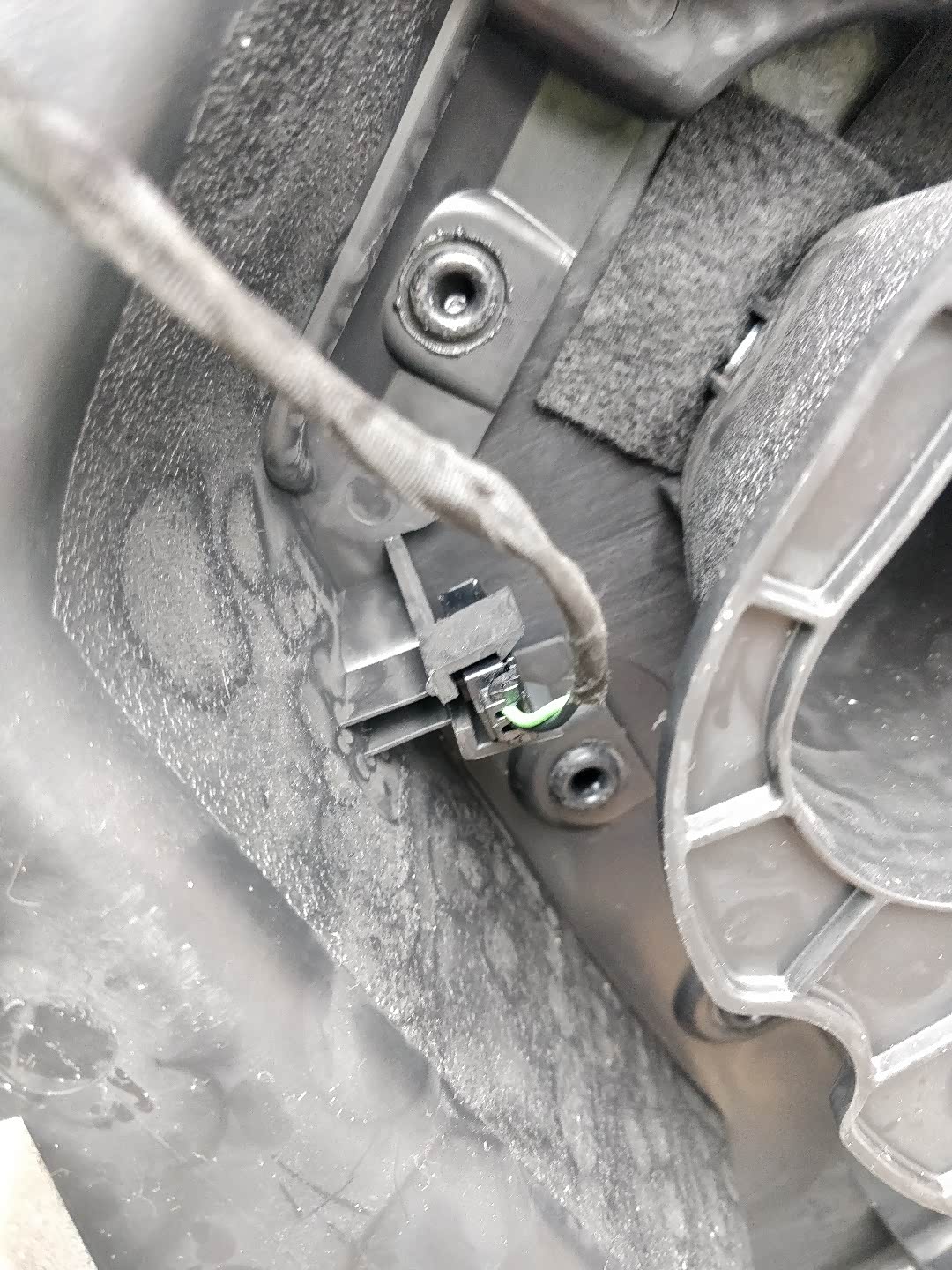

氛围灯这是门板的

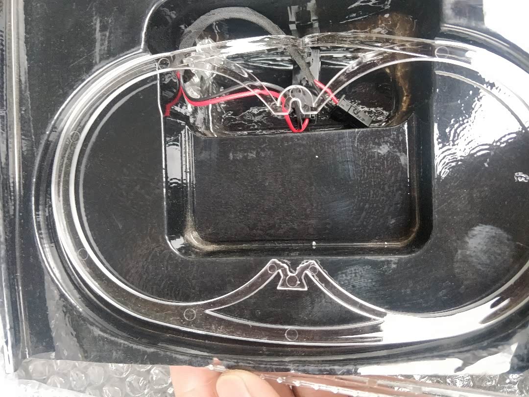

这是杯架的
原装位
线束卡槽
替换面板,跟线路布局
