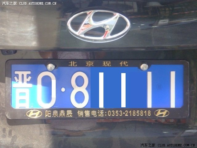

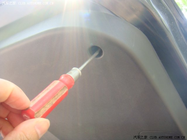

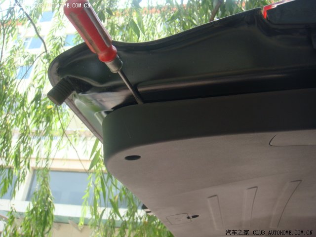

先说后牌照,打开后备箱盖,吧内侧的孰料先拧下级个螺丝。。。。
如下图,慢慢撬开,听到咯噔一声说明已经卸下卡扣,沿周围有6—7个,一一撬开,别怕撬坏了。。。
周围有好几个,切记,先卸螺丝。。。。。。
相机没有电了,接下来就是把原来镶在装牌照位置的两个白色扣子取下来,然后就直接用螺丝吧牌照拧上去,最好垫上弹簧垫片。。。
看,装好了哦。。。。。。。。。。。。。。

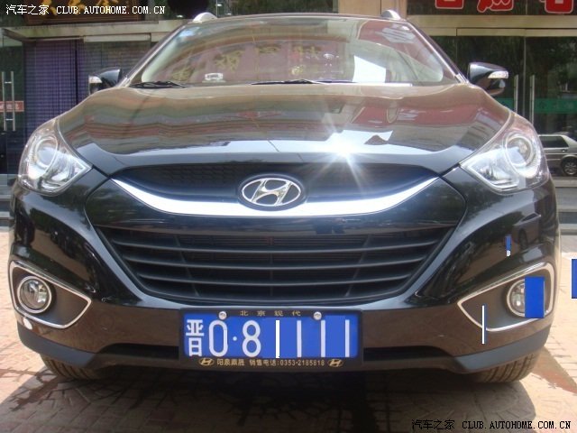

下面说说前牌照,由于相机没有电,安装前的照片没有拍到,

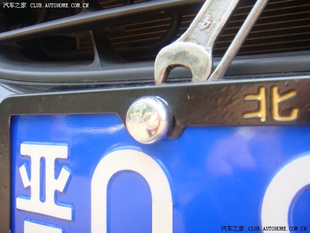

1.把钱保险扛上装牌位置的长方形黑色孰料东西取下,黑色塑料背后有两个方便拧螺丝的孔,有点小,用手枪转洗大点,把螺帽用AB胶粘好(保证在前面拧螺丝不跟转),半小时后,胶水完全固定住了螺帽,
2.粘牢固后,吧黑色塑料先装上保险扛上,然后,装上牌照,直接拧上去,如果你认为不紧,你可以看下面的图,拧牢固。。。

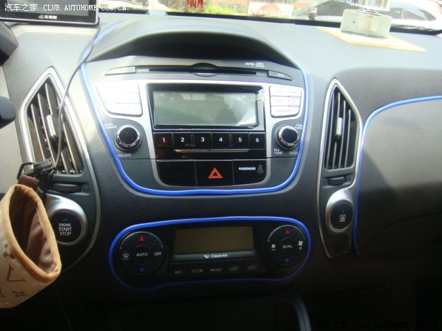

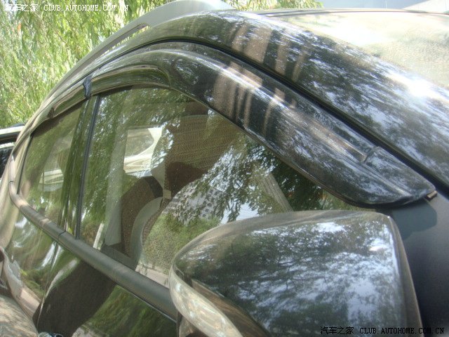

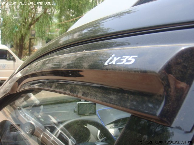

下面是我的小小改装........淘宝上买的雨挡。。。雨天后视线会好点。。。。。

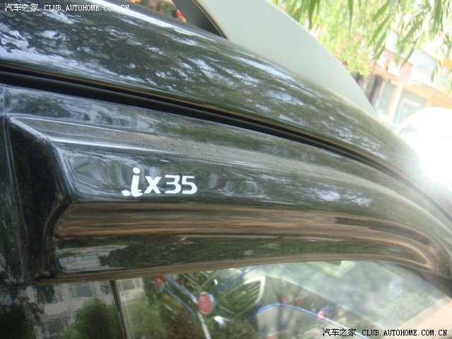

不难看的雨挡。。。。。。。。。。还有标志。。。

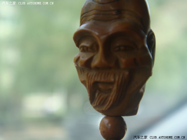

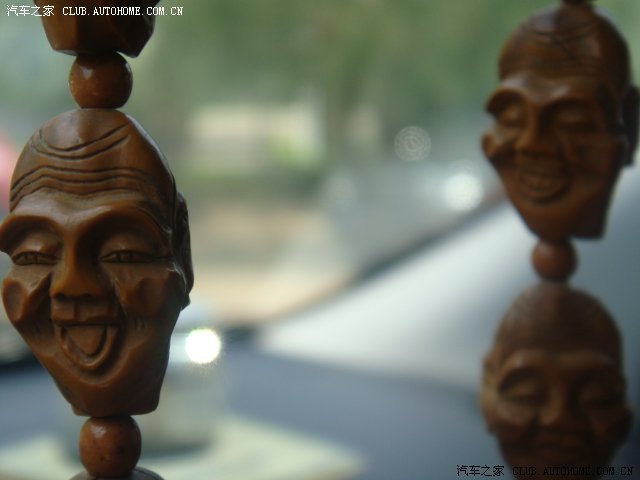

十八罗汉,逼真吧??挂车上辟邪的。。。。
一个一种表情,是用桃核手工雕刻出来的。。。。
