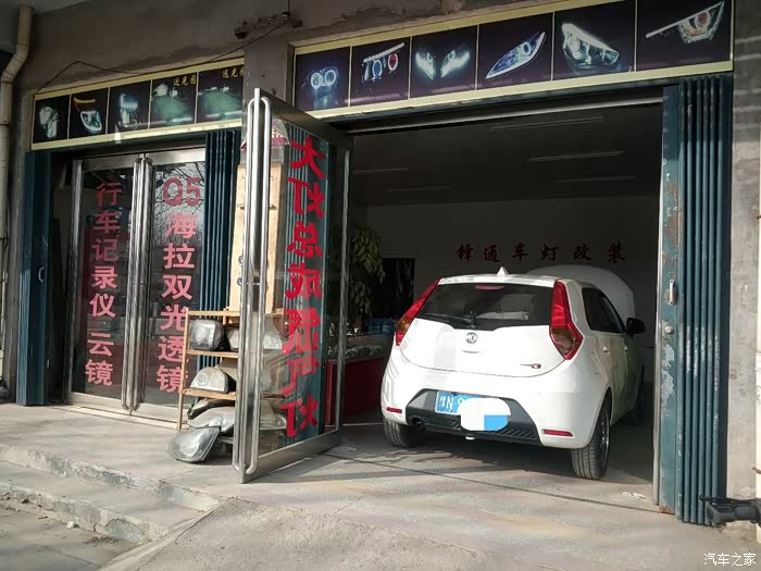

车开了5年了,开始不想花太多钱(穷啊)说不定哪天一不小心就换车了呢(正时链条闹心),也没少折腾,先是换了一对LED的灯泡,用了一段时间散光太严重受不了,送人了。又换了对?拉灯泡,说是能增亮100%,结果装上和原车比色温少有改善,亮度没有明显提升,退了换回原厂差不多用了不到一年,还是不甘心。平时很少跑夜路不是太迫切,偶尔碰上晚上国道行车,那是决心明天就改灯(不知道能不能找到共鸣)。拖了这么久也是纠结于改氙气灯还是LED,各有优缺,最终选了这个无损的LED加透镜的方案。优点启动快无延迟,以后可以还原;缺点透镜容易走位,还在调试,遇到路况不好,灯光会晃动。我想,大家可能最关心的是灯光效果,实际使用情况近光满意,亮度提升不是一点点,有聚光区域很亮,远光没有近光效果好,稍有遗憾。啰嗦的有点多了

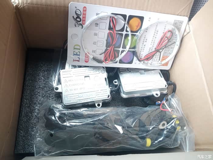

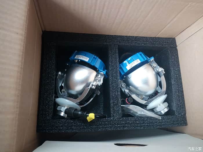

全家福

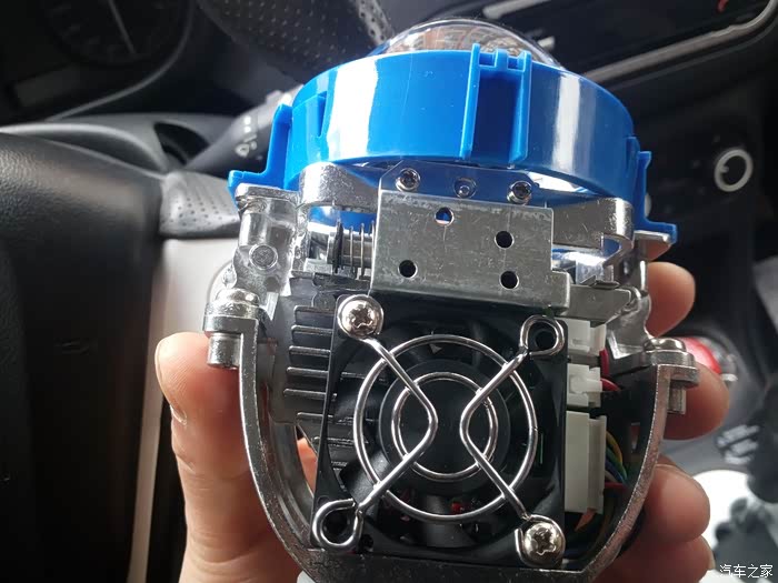

风扇降温

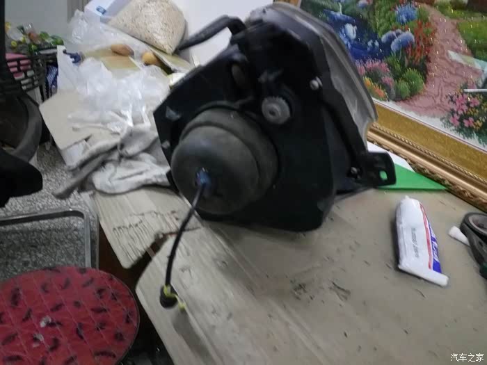

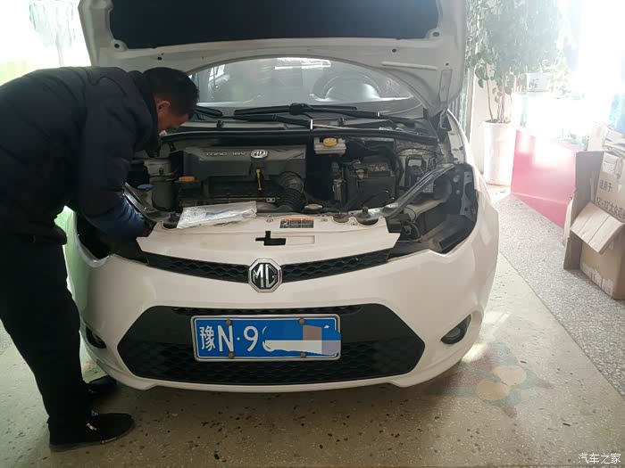

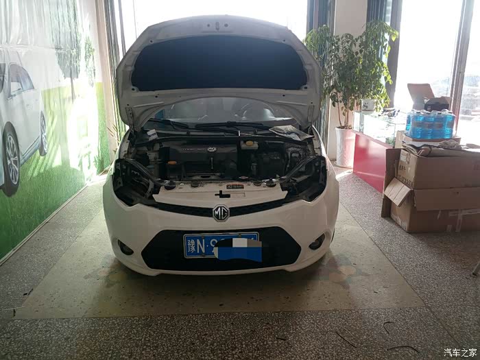

开拆
没灯真丑

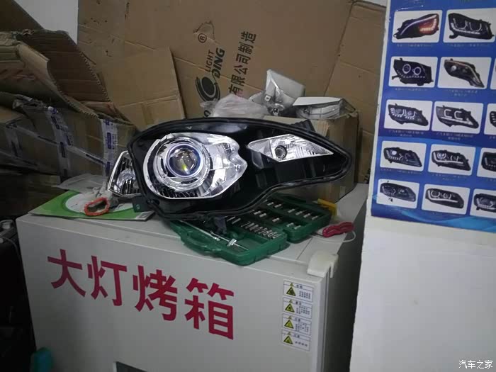

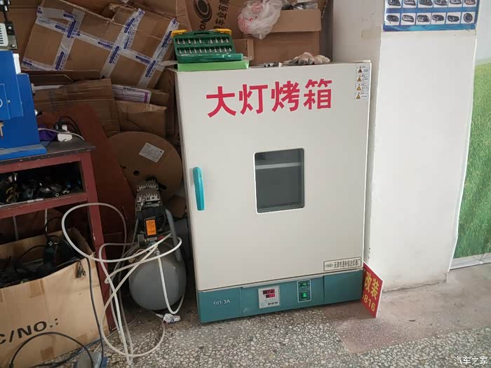

进烤箱,灯罩忘了敷保鲜膜,保护清澈的大灯被磨花了

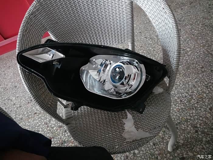

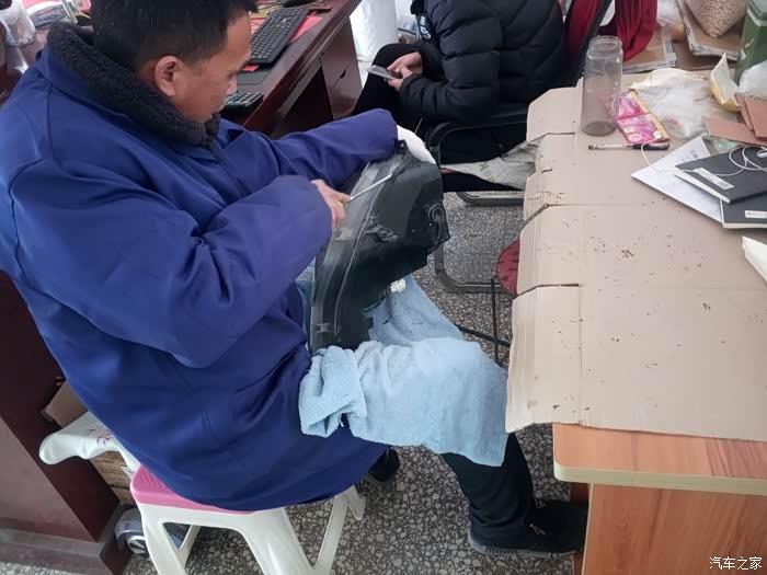

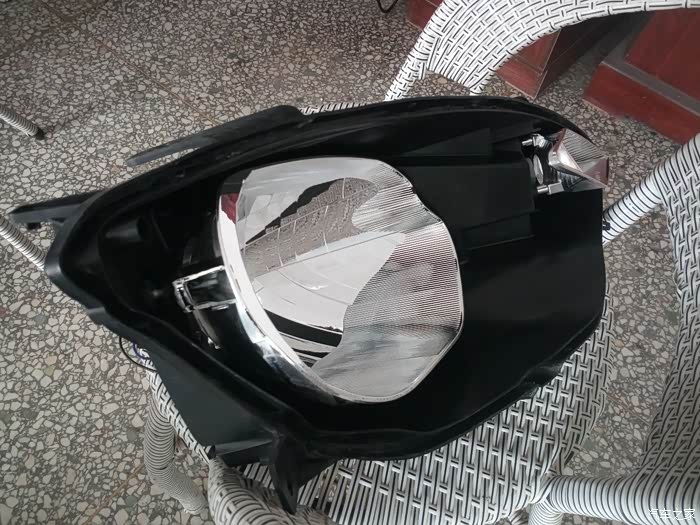

开灯中。之前打算diy的,担心冷胶怕把灯壳搞坏,得不偿失。看到师傅的开灯工具我庆幸自己没有鲁莽用平口螺丝刀去搞
除完胶上透镜,左
右

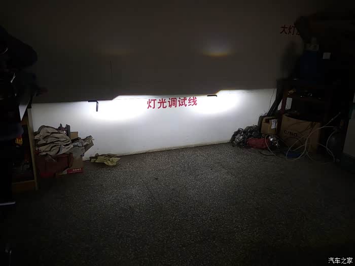

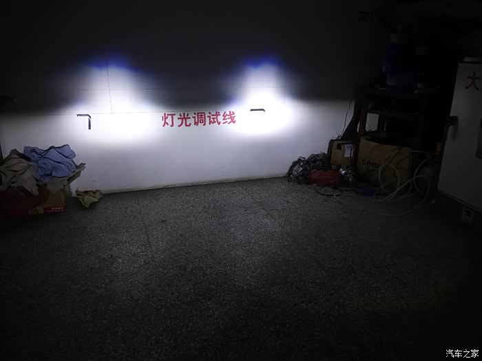

先上车调试

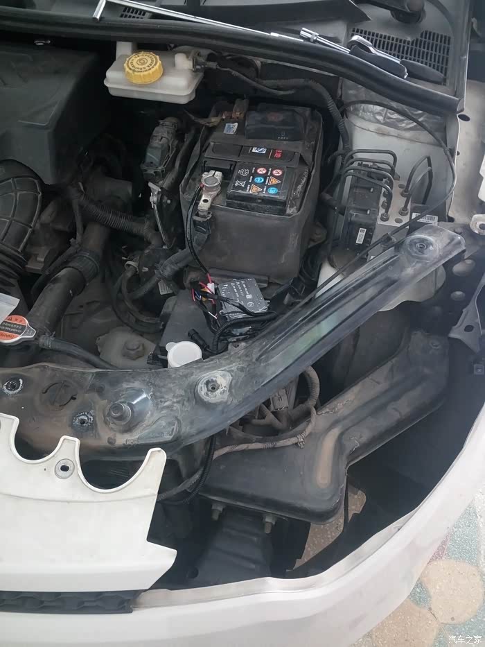

封完后,待上车

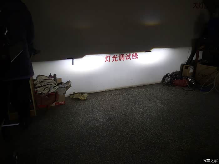

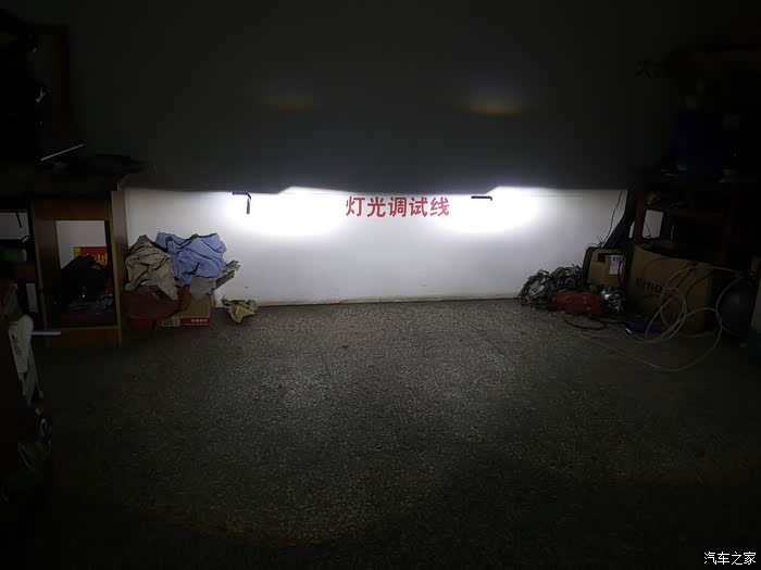

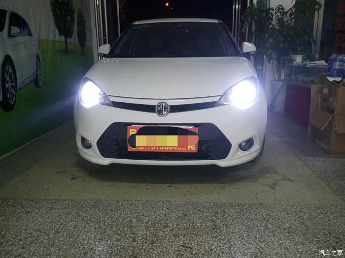

完工,手机拍摄,效果凑合看
近光
远光
