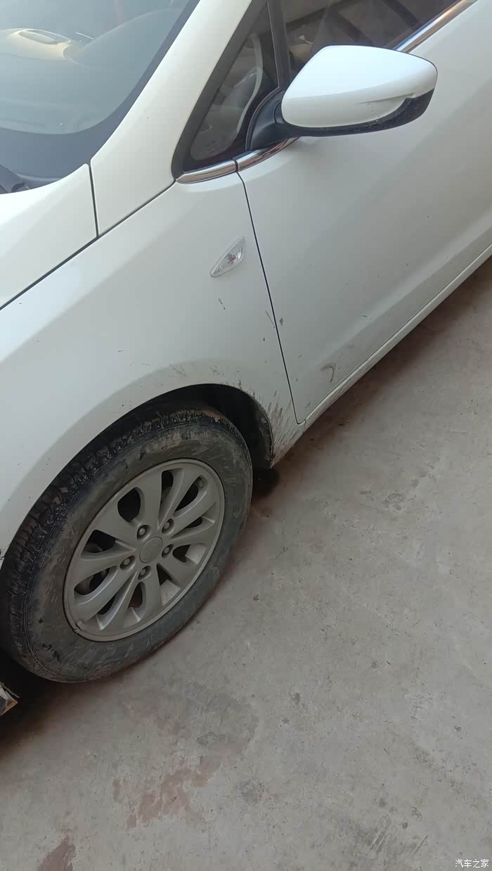

我的车是17年买的16款手动低配的。行驶了快3万公里了
手动低配 轮毂证明
不到三万,平时上班基本不怎么开

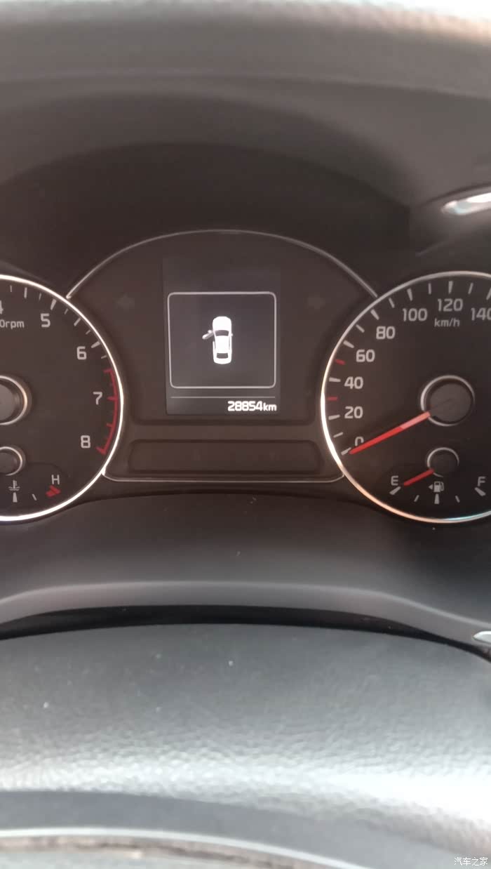

今年中秋前的几天突然发现后备箱灯不亮了,其它没什么变化(仪表盘不显示后备箱开启,没注意到这个问题)

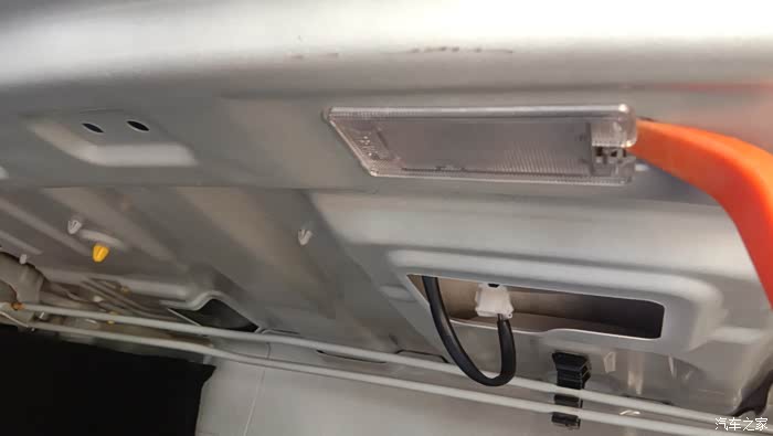

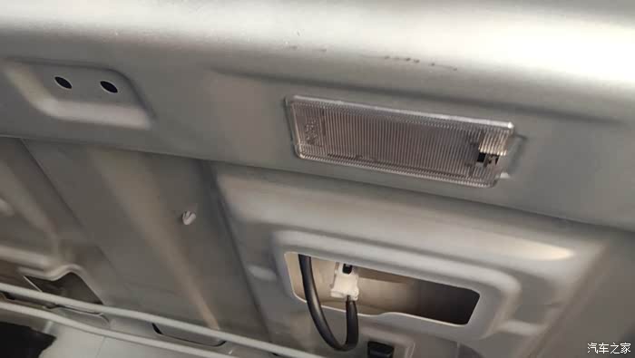

今天正好中秋放假,闲来无事修一下我的小三,本来以为是后备箱灯坏了,拆下来看了一下,没事。
这个灯挺好拆的
这个灯挺好拆的
这个灯挺好拆的
这边有个卡子,用螺丝刀撬开就行,我用的上次朋友给的工具撬的,灯罩挺结实,可以放心撬
拿下来有个黑色的盖子,没拍,用一字螺丝刀撬开的,也不难

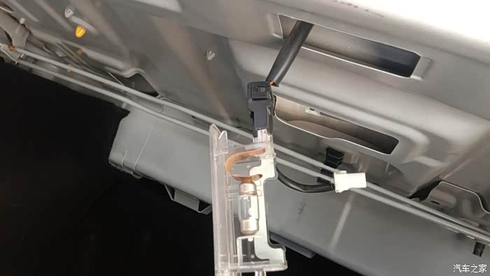

这个就是原车的卤素灯,发热严重,一会儿就烫了,不过现在不亮 看了看灯丝没断,灯是好的。

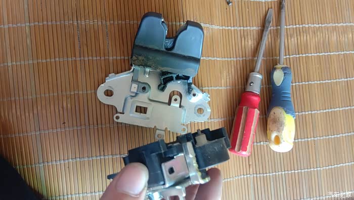

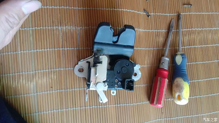

排除了灯的原因,上个网搜了一下可能是锁块感应不良,拆锁
这个用手直接把卡子扣出来,很简单
有些车友的可能是这三个接头接触不良,可以用螺丝刀翘一下
插头拔掉,十号扳手把两个螺丝拧下来,这个钢丝线直接取下来,一看就明白。
这样锁块就取下来了,十字螺丝刀取下五颗螺丝 就直接能分解了
螺丝去掉,黑色孩子直接撬,
这就分解完成了

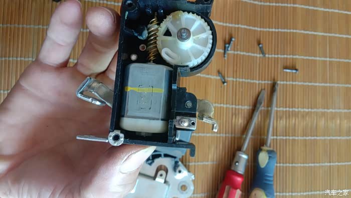

锁块核心部件,电动机
这么大个
这么大个
这个最好也翘一下,接触更好一点。
这个是问题根本
那两道划痕就是问题的根本所在,两根铜片来回摩擦,时间长了接触不良,后备箱打开以后这个接触不到,导致机车接收不到信号所以没有做出相应的反应,仪表不显示后备箱打开,灯也就不亮,就是这么简单的道理。
用大头针或者铅笔画几下,可以解决这个问题,但是感觉应该用不了太久,划痕越来越深,感觉终究还是要换锁块的……
目前问题已经解决,用多久自己也不知道,等再坏了就换一个新的。
