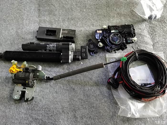

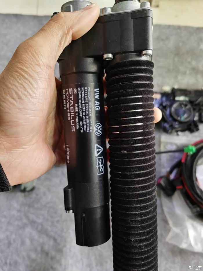

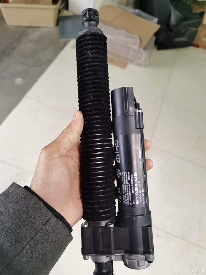

原厂电尾门电撑杆比祖国版还是做工好多了,细节很重要
原厂电尾门全家福

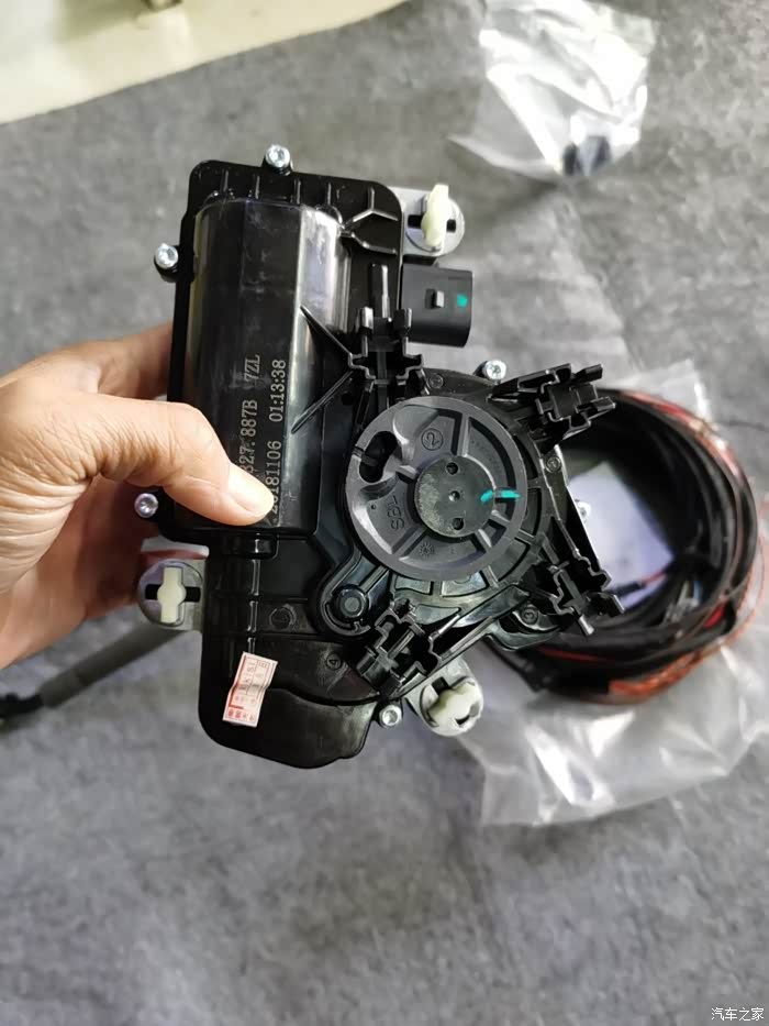

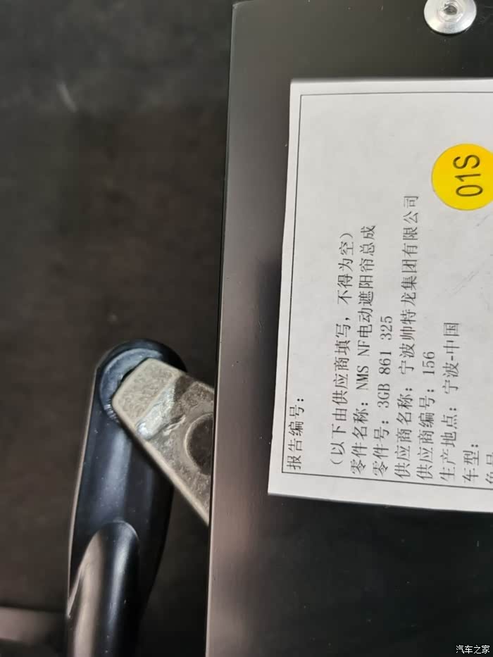

上面有零件号

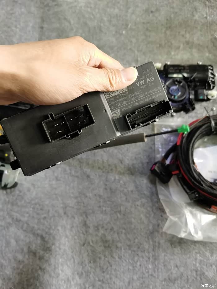

原厂电尾门的模块,一个萝卜一个坑
原厂电尾门的模块,一个萝卜一个坑
原厂电尾门是上吸的,拉群电机
带遮阳帘的后风挡台版总成,这个东西太难找了,货太少了
嘎嘎新的,还带膜
零件号在上面有需要的可以自己去订货

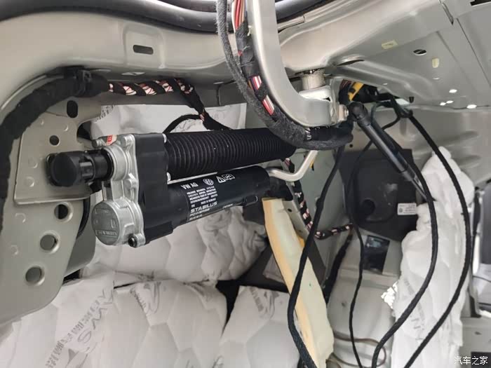

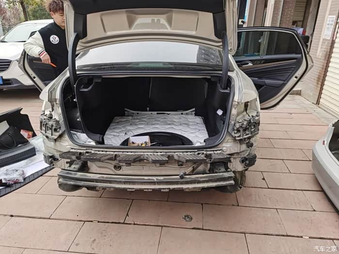

现在就是开始拆起来,全部原装位走线,开整了

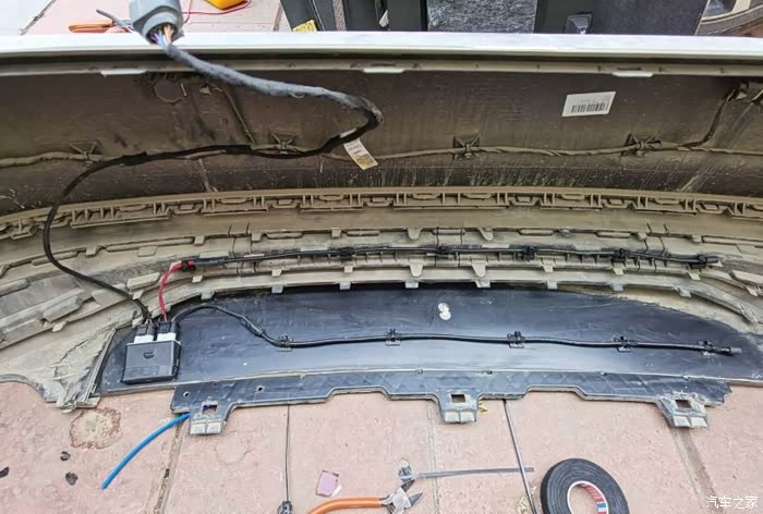

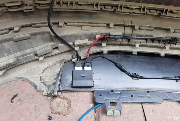

保险杠拆了是为了装原厂的一脚踢,太难了

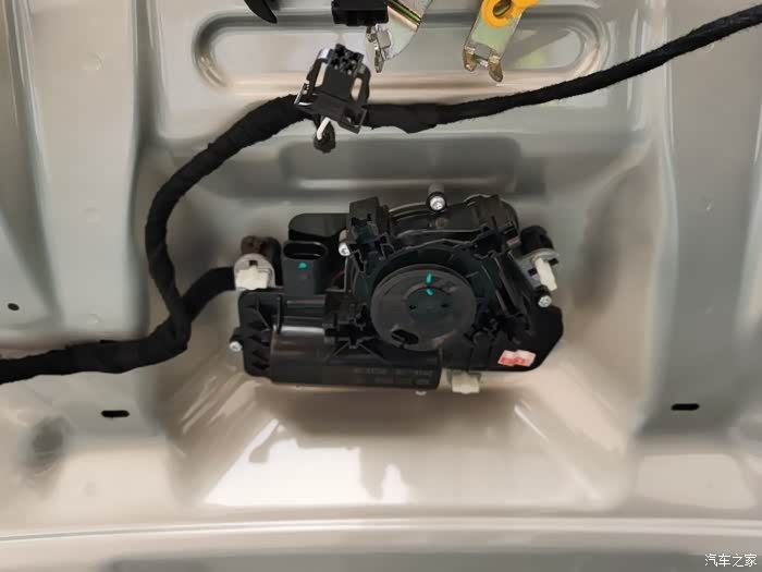

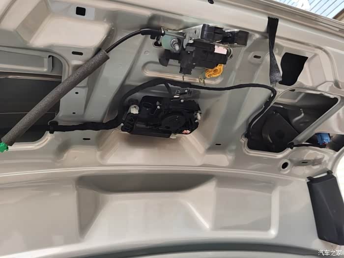

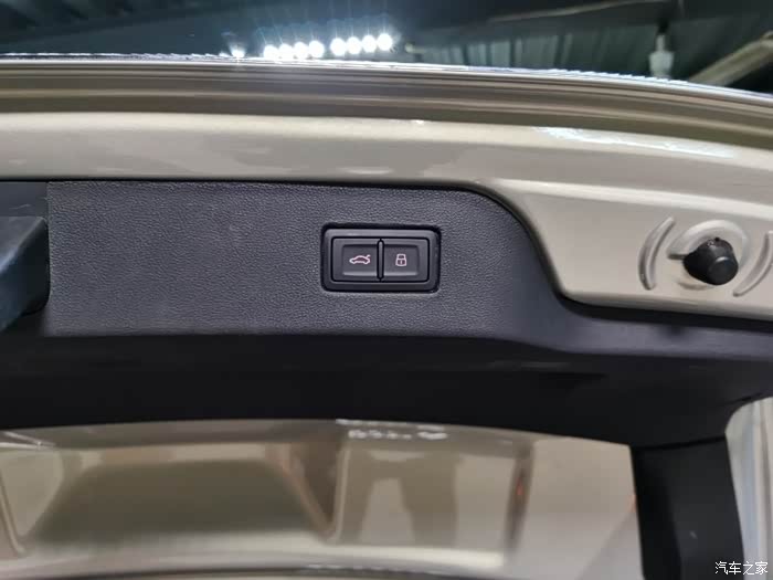

电吸的锁头,都是原装位三个卡扣扣着,厂家我不担心他掉下来,啪啪啪三下到位
安装好样子
原装位都是预留着,都是领尊了还不给电尾门。不知道厂家咋想的
电撑杆前面也是原装位预留,后面就是需要上一个球头

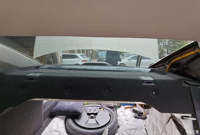

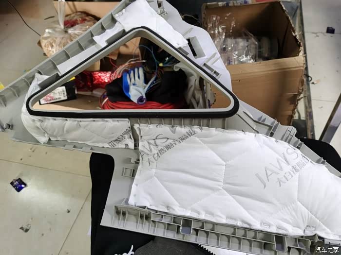

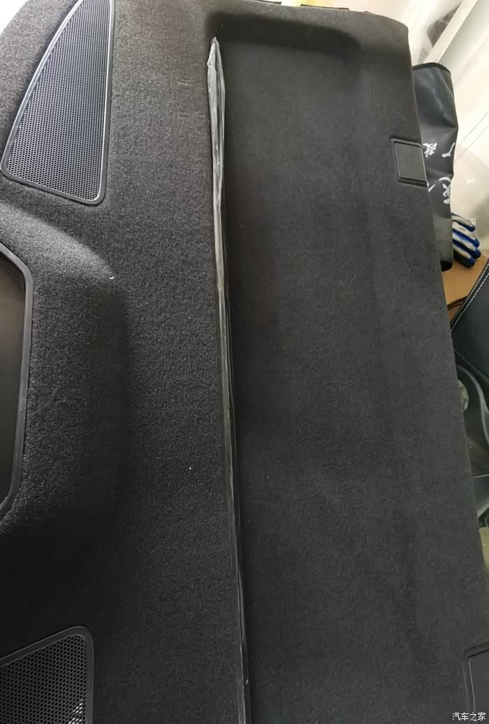

换后风挡遮阳帘需要拆了后风挡的台版,顺便把c柱饰板贴点隔音棉,不过原车饰板上面也带了隔音棉,这点还是值得表扬的
自己贴的,有总比没有的好
两个饰板都贴了
下面安装原厂一脚踢
下面安装原厂一脚踢
一脚踢感应天线。上下两条,上面卡扣卡着下面是用3m胶贴住的
需要贴牢固不能后期掉了就不好了
脚踢模块

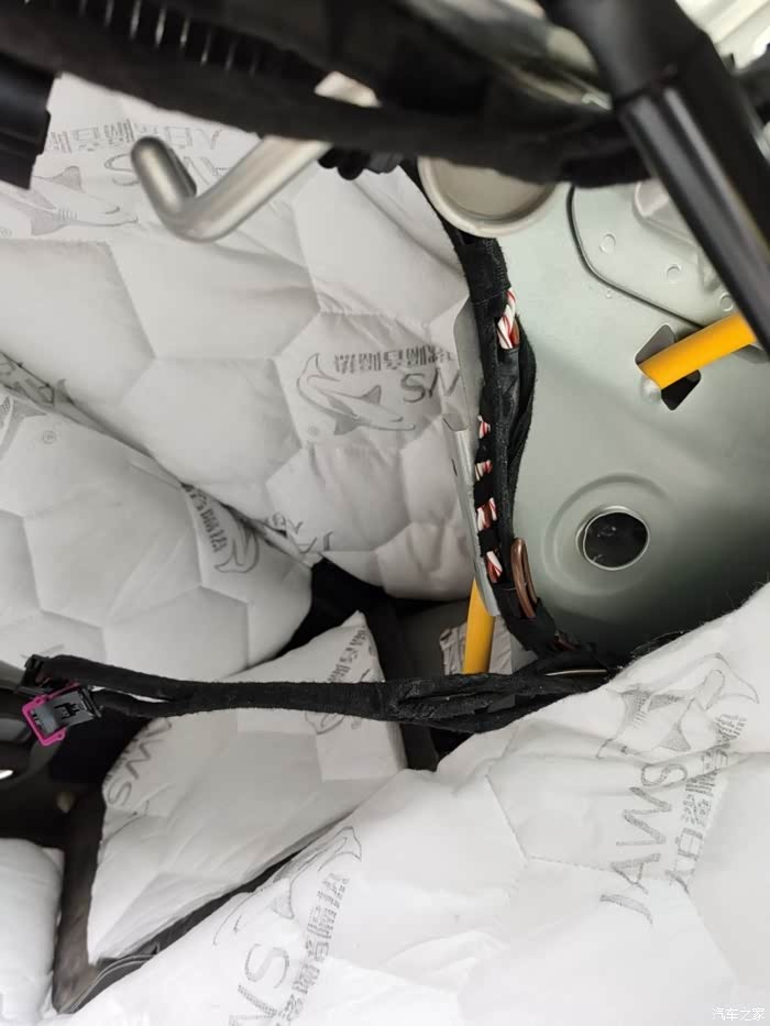

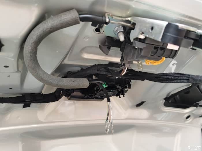

电尾走线全部按照原车线束走线,细节很重要,顺便后备箱隔音做一下
电尾安装完毕

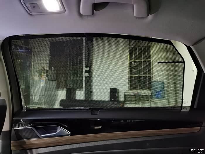

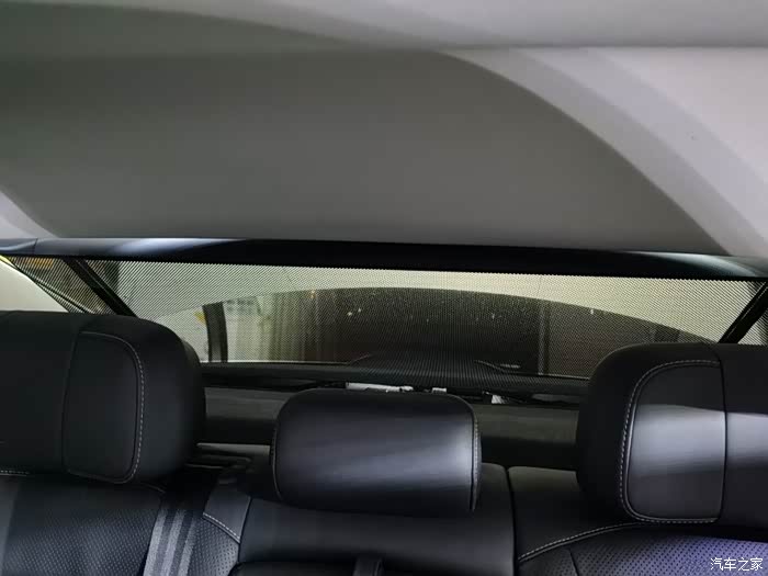

后风挡遮阳帘也是安装完毕
还是有那么一点感觉的
车里面都是黑了好多了。是不是能够方便办点什么事情呢
后门的遮阳帘

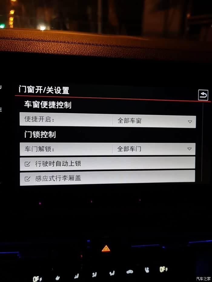

一脚踢数据匹配成功

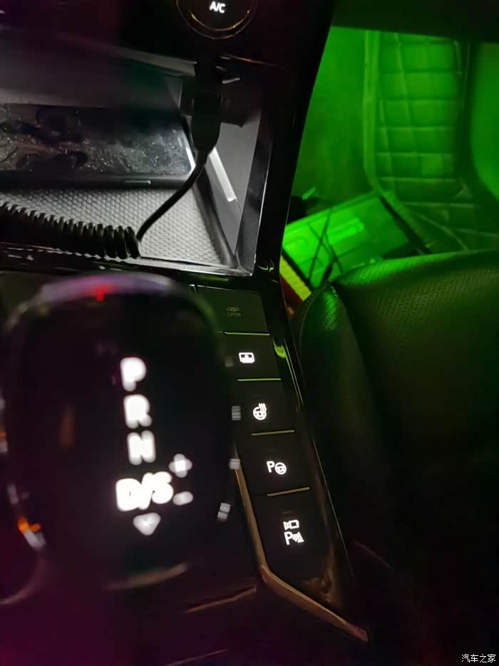

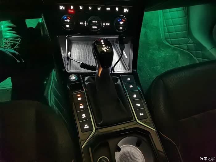

换上满键开关,这样看起来才像旗舰嘛
座椅少了按摩,不知道好用不好用

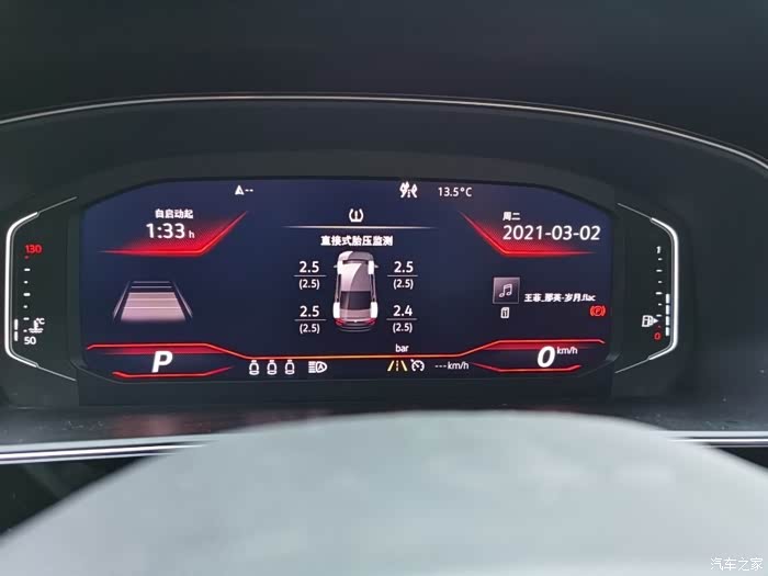

二代胎压,这是比较实用装备,好评
这样才是旗舰该有的样子嘛

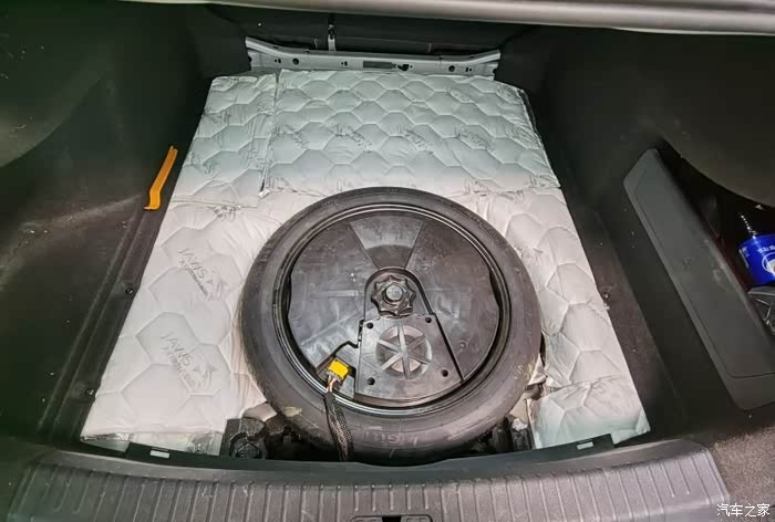

后备箱隔音,先贴的止震板,止震板上面贴隔音棉,现在后面过减速带声音听着都是小多了,也安静多了

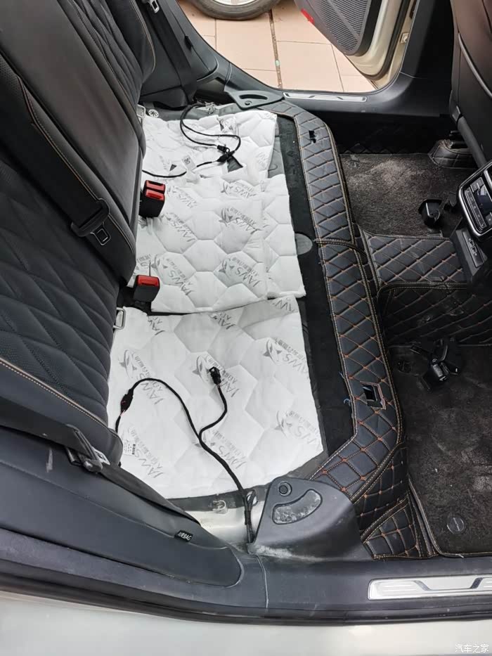

后排座椅下面也贴点隔音棉,有总比没有的好

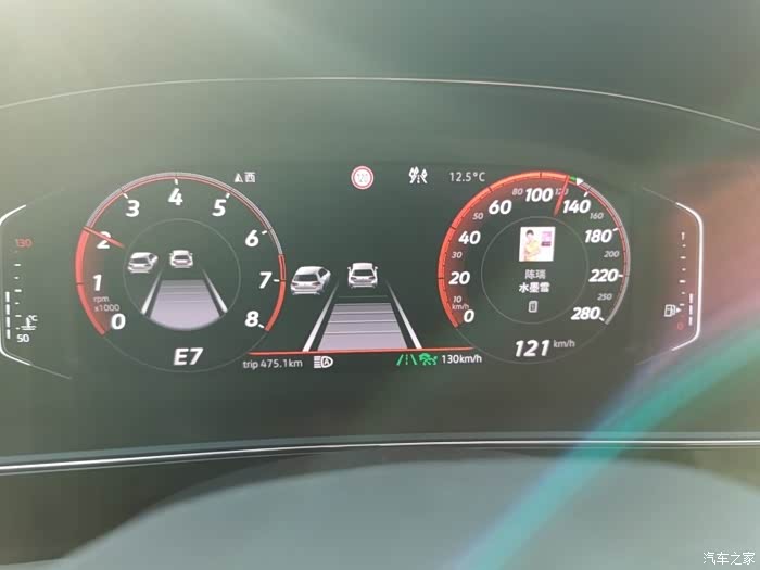

下面就是之前刷的一些小功能,像什么pacc,超车提示,仪表个性化,有事没事研究一下,生命还是在于折腾
超车提示,***满满

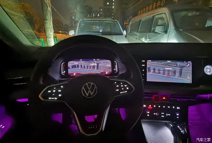

换了048主机地图双显示,支持3d实景,还是***满满

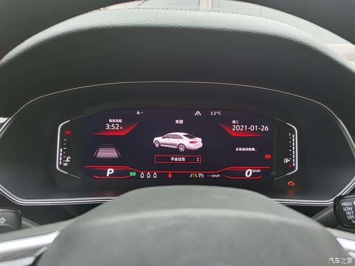

仪表个性化就是刷的隐藏,看起来没那么单调了

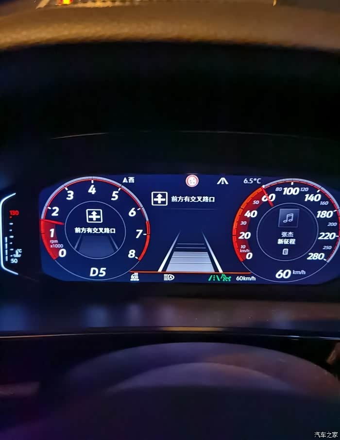

这是开通pacc,有交叉路口,弯道都会刹车减速,更加科技化了
