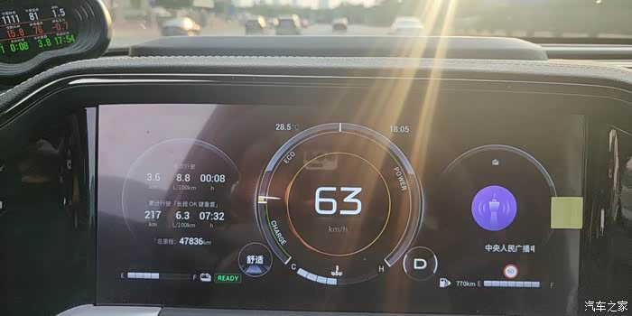

购车17个月,跑了4.7w公里,总体来说还算满意。一边开一边研究混动逻辑、涡轮介入、颗粒捕捉器自洁、机油防乳化逻辑。但是电池散热问题始终没搞明白。基本上现在这个天气如果不开空调,红绿灯路段驾驶个10km左右,电池(也有概率是逆变器)就会过热激发保护。充放电功率受限,油耗增加。研究多次,只知道座椅下面两个是进风口,滤芯也换过两次了。始终没找到出风口。另外每次保护后摸后排座椅下都很热,原车地毯下(电池外壳)更热,所以推测电池过热可能大于逆变器。每次过热后但开空调效果也不明显,小功率匀速跑一小段会明显改善。所以推断散热出风口在车外。也咨询过4s店,说还没拆过,查维修手册也没看到明显结构,维修班长说猜测在车内。

之前夏天开汉兰达没明显感觉过热(丰田过热后会显示,同理颗粒捕捉器堵了也显示,传祺的车跟大傻子似的,4s店技工说没报故障能开不就行了!!!)昨天大中午去试驾了丰田凯美瑞、塞纳,车内30多度没开空调,全程3、4km一直全油加速\全功率动能回收,反复了十几次也没影响。可真是,不知道是传祺散热不好,还是为了电池寿命调低了保护阈值。真是闹心。
