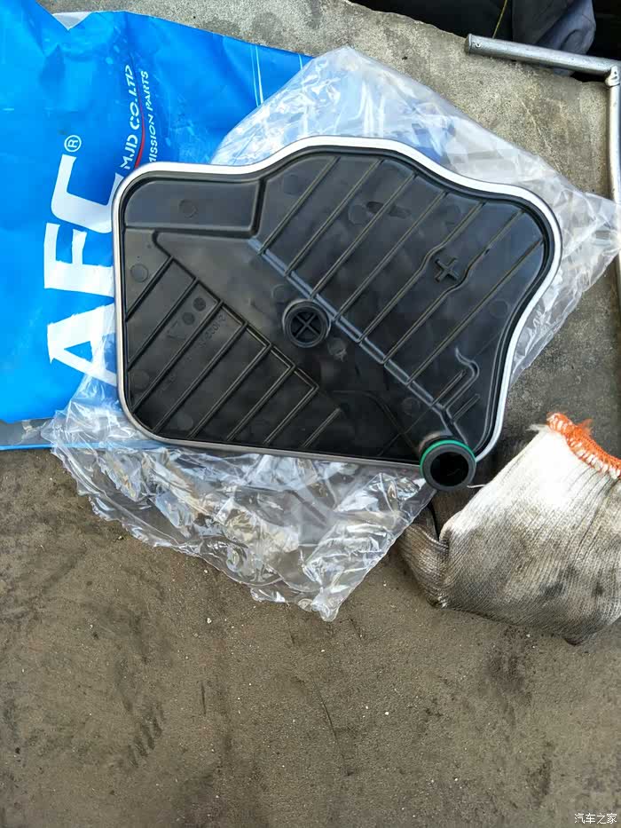

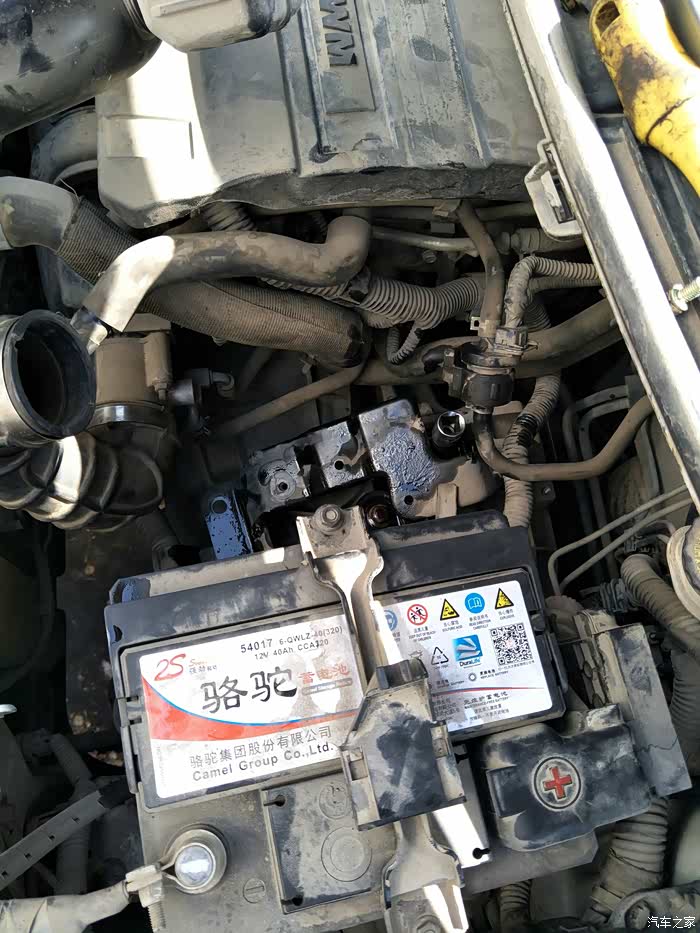

一直纠结要不要换,4s报价1100元左右而且还不是机器换油,加上前几个月开始出现起步转弯不走,加油门很闯,决定换油,找了朋友开的汽修店,跟他纠结机器换油,他告诉我杂质主要在变虑和油底壳,把变虑换了,油底壳洗干净重力换法也没问题,觉得换。不多说上图

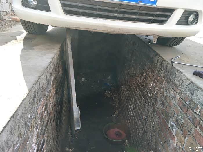

换油口

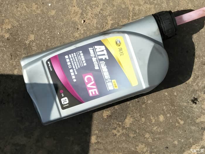

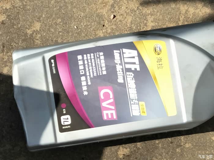

变速箱油用了不到5桶,

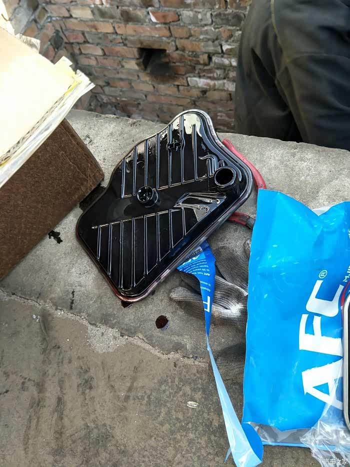

新滤网

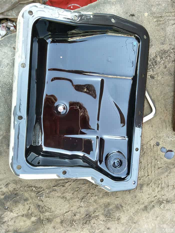

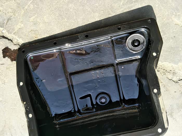

拆下来的油底壳
全是小铁屑
