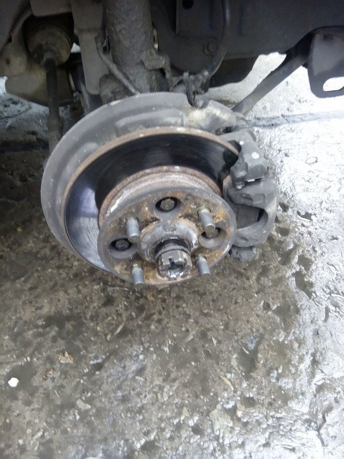

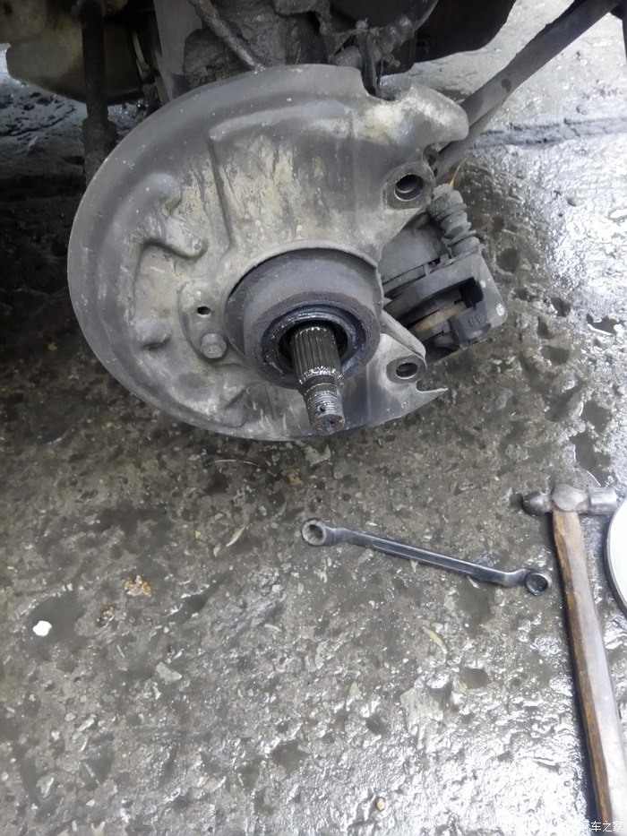

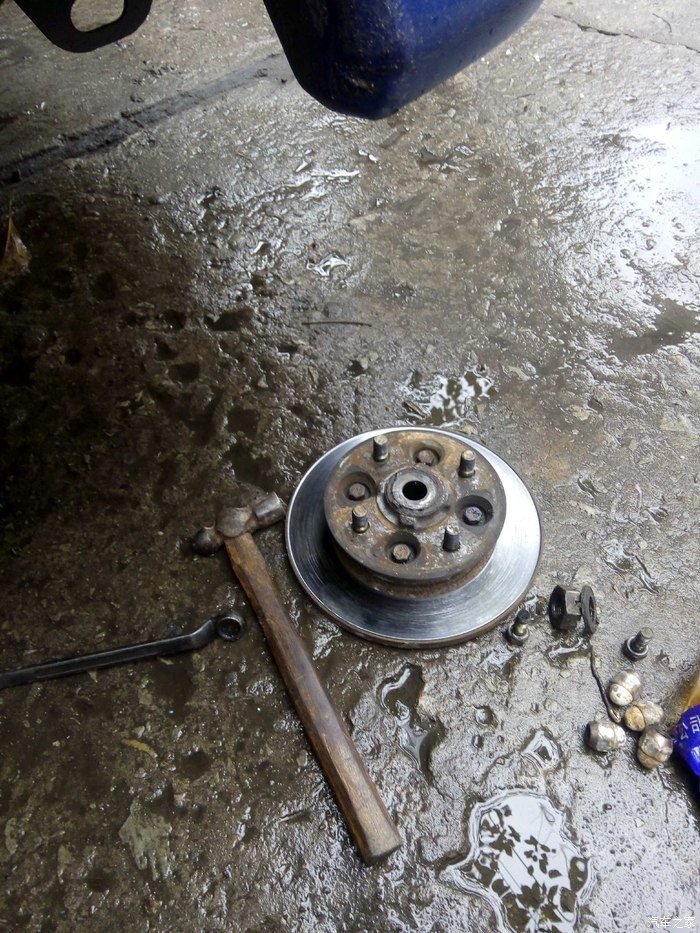

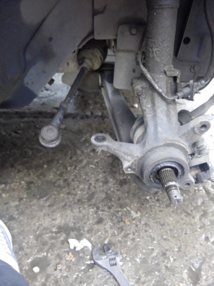

第一步拆顶起来拆车轮子,然后松球笼螺母
注意保险销

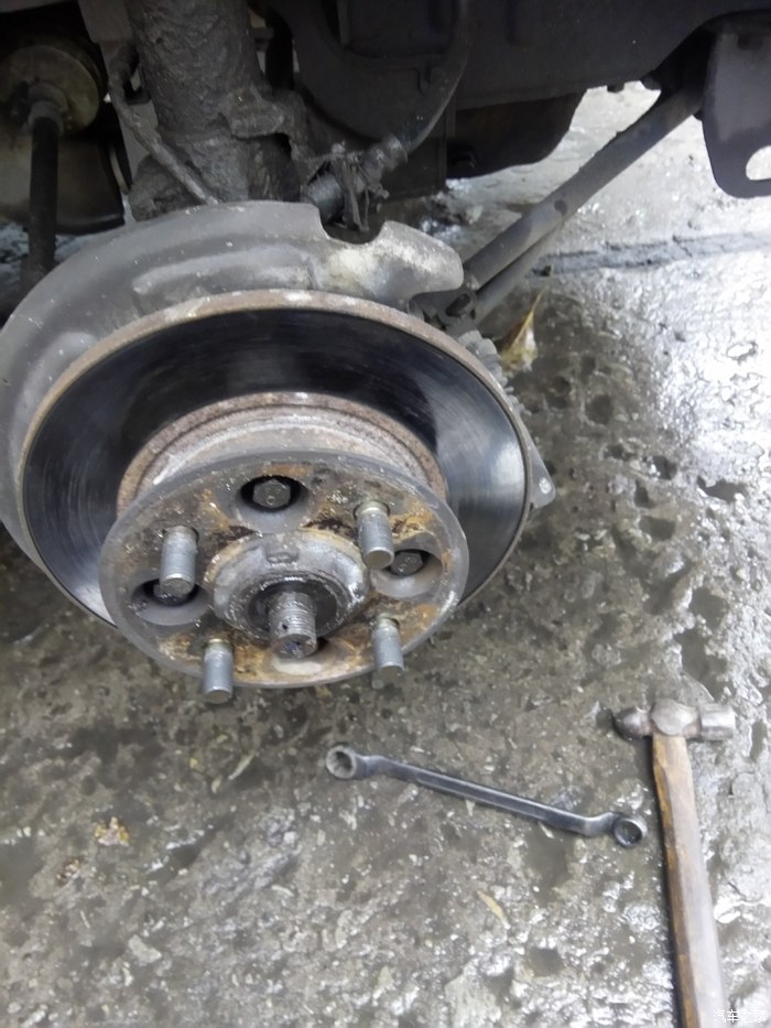

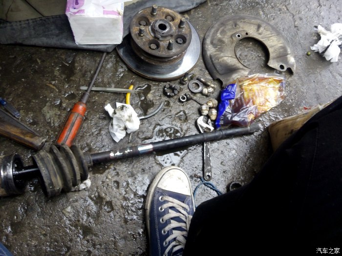

这是第二步,把刹车总成拿下来!注意刹车片哦!
拆下来的刹车盘!

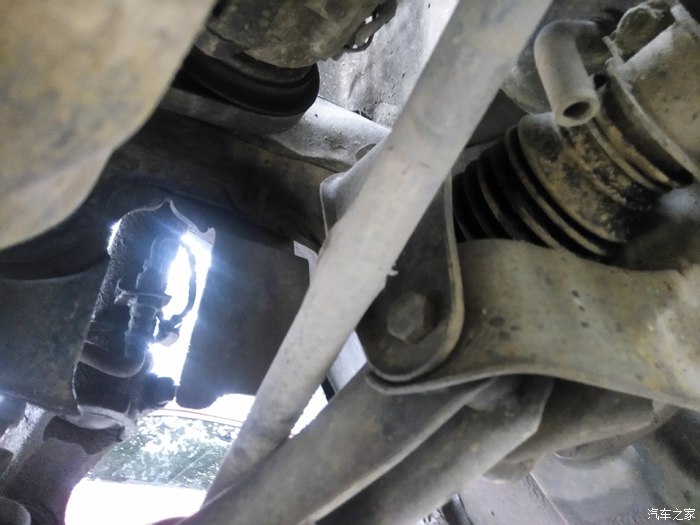

把方向拉杆黑去下来,不要用力去敲,小心变形!

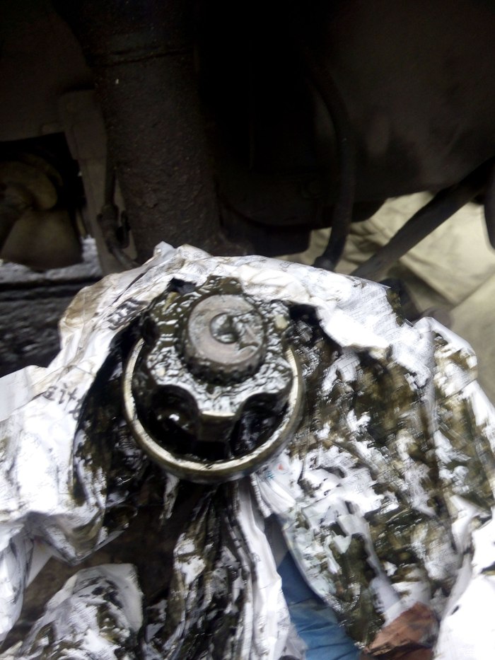

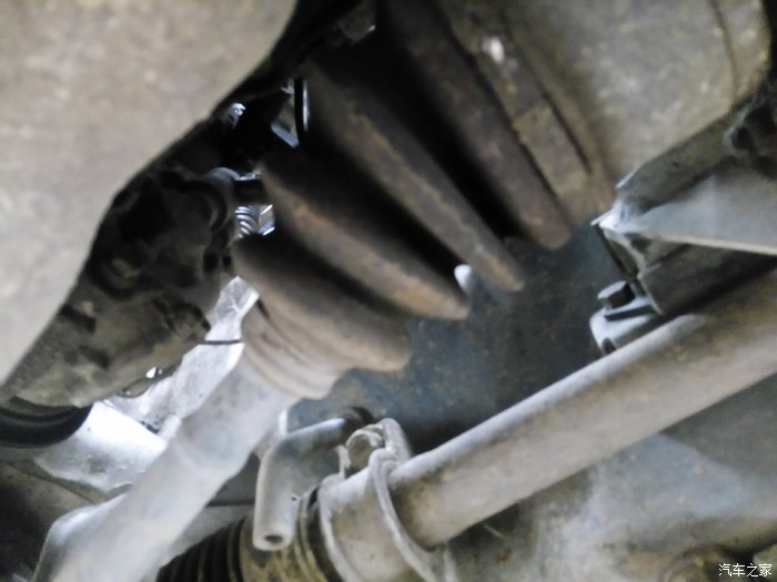

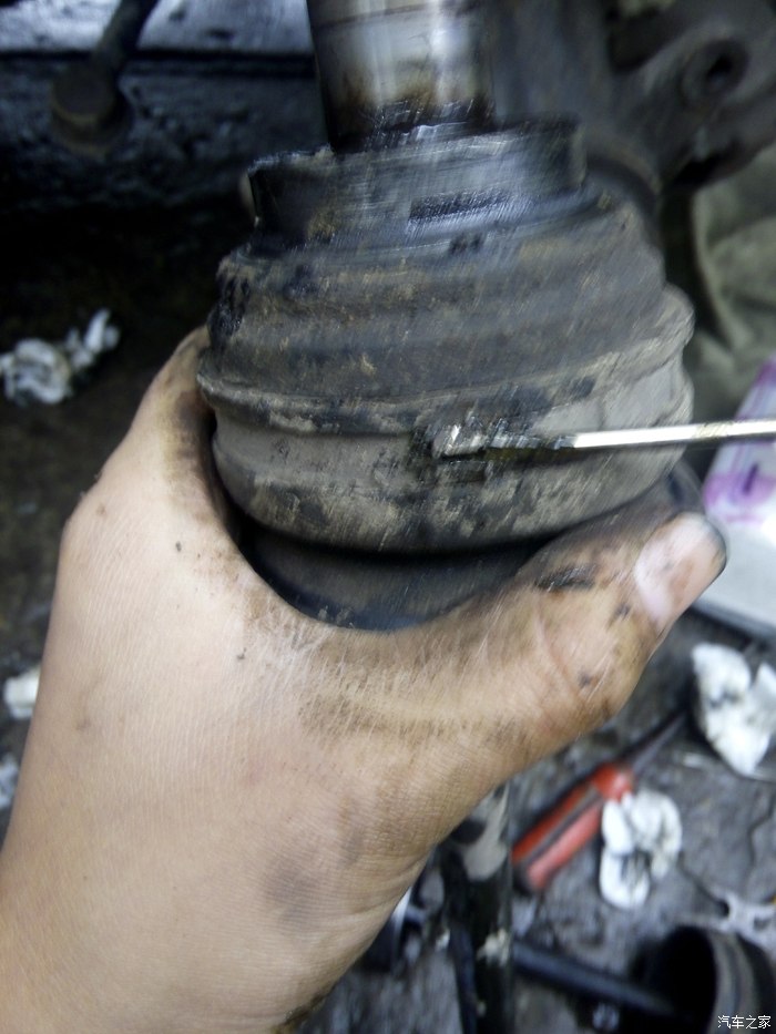

这样就爬车底下把内球笼套子取出来,注意卡窟!用一字小螺丝刀!搞定。
注意里面有个卡簧,这个最好用镊子去。很轻松搞定。

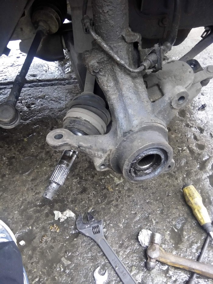

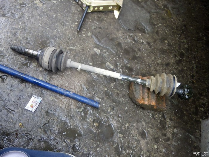

拔出半轴来
看见内球笼的卡簧没有?

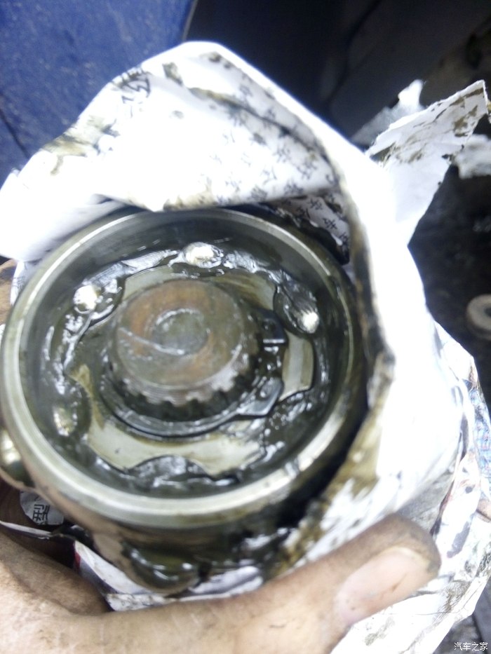

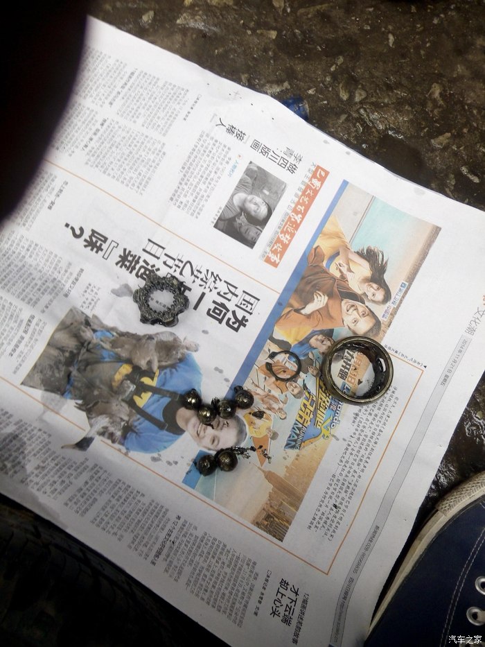

这个内球笼要换到新的半轴上,这个注意钢珠哦!!
这个就是拆下来的钢珠,卡簧,

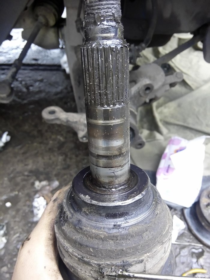

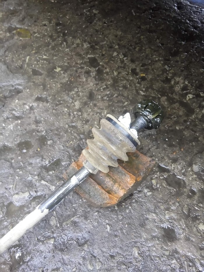

换胶套
看见没有,磨损一个槽了

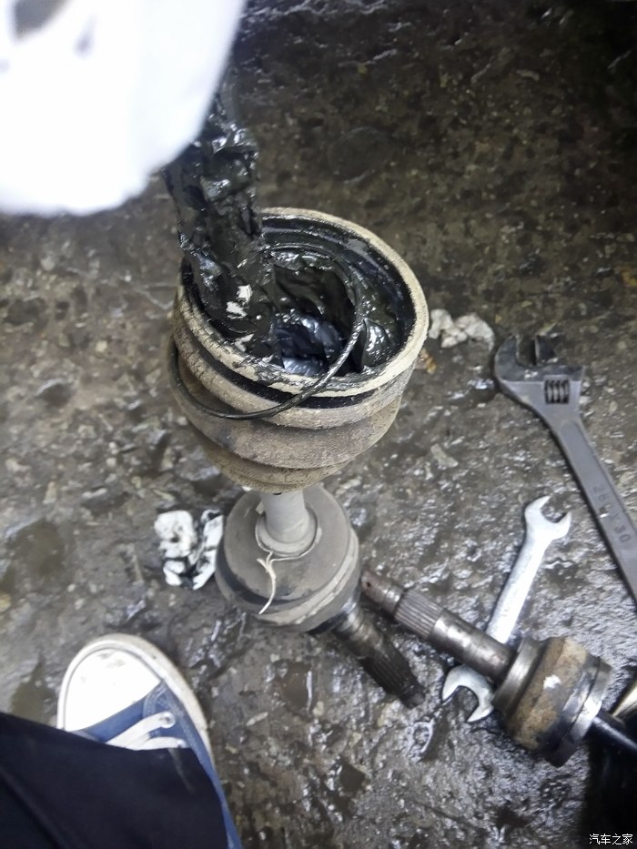

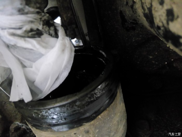

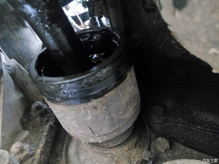

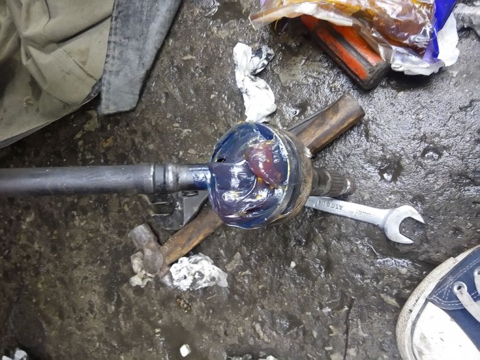

取出胶套加油,多加点

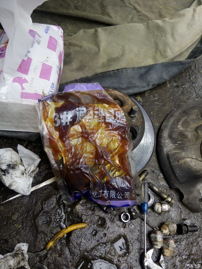

我用的润滑油
加完了油,
最后安装就是咯。过程不复杂,比想的简单!推荐大家自己动手!!

第一步拆顶起来拆车轮子,然后松球笼螺母
注意保险销
拆下来的刹车盘!
拔出半轴来
看见内球笼的卡簧没有?
这个就是拆下来的钢珠,卡簧,
换胶套
看见没有,磨损一个槽了
取出胶套加油,多加点
我用的润滑油
加完了油,最后安装就是咯。过程不复杂,比想的简单!推荐大家自己动手!!
