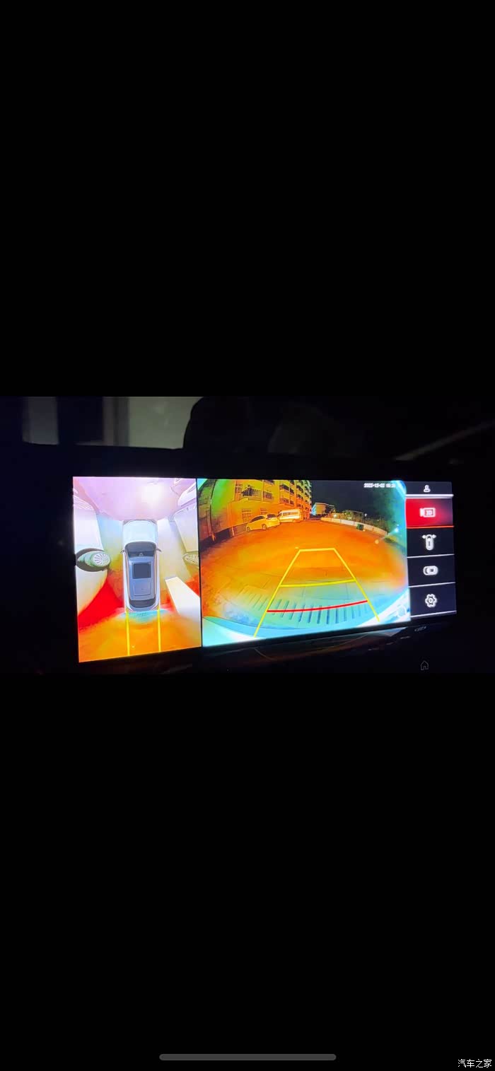

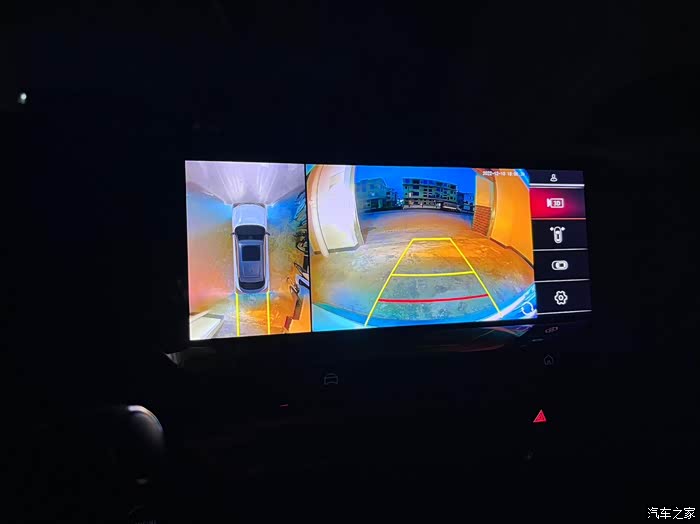

提车大概三个多月的时间,一级车已经配备了倒车影像,白天和灯光好的时候使用还是很方便的,但是在昏暗的和灯管照明条件不好的时候,倒车影像会受到尾灯的影响,导致影像显示是一片红色,显示会有些许不清晰。
没换LED灯泡前,原车卤素灯260全景影像倒车显示情况

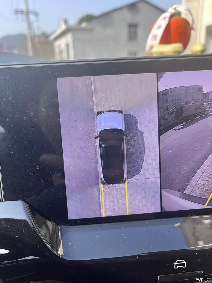

后面自己加装了360全景影像,后视效果比之前清晰了很多,而且,我目前已经换了倒车灯,从卤素灯换成了1156常亮白光的大芯片超亮42灯珠的LED灯,目前情况有所改善。
已更换LED灯泡后360全景影像倒车显示情况

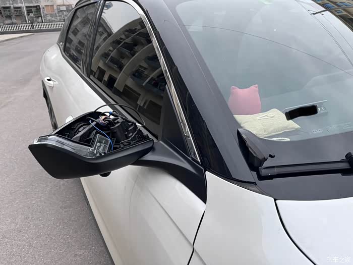

在一个月黑风高的夜晚,我打开了我的凡尔赛c5x主驾驶车门,上车,系好安全带,踩刹车,点火,挂倒档,松电子手刹一气呵成,可惜,没有看右侧有一棵树,右外侧后视镜成功报废。
【第一滴血情况】
深夜,我可怜的大白

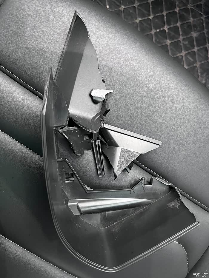

稀碎的零件看得我心疼

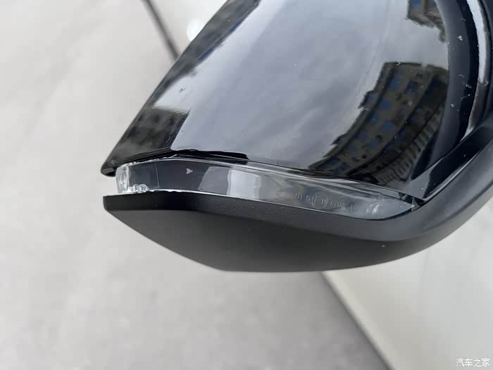

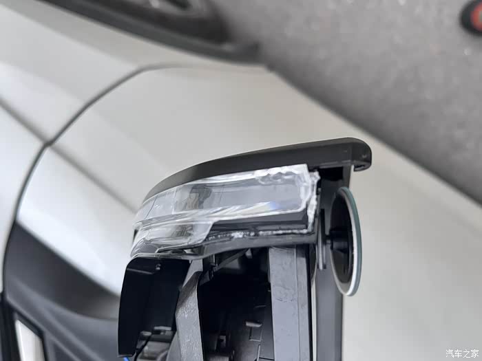

鉴于这段时间还需要继续使用,于是我自己动手把它组装了回去,用透明胶带把它粘住了,其实只是内壳和灯有一点点损坏,不得不说用料确实良心,后视镜直接刮反了,也不影响正常使用。
还原现场感,后视镜当时就这样被别到了前面
粘好后,我对其功能进行了测试,电动折叠,锁车折叠,转向灯显示灯功能都不受影响,所以还不影响日常使用,但是由于是新车才买了三个多月,这样也太丑了,我又是强迫症,所以还是打算更换维修。

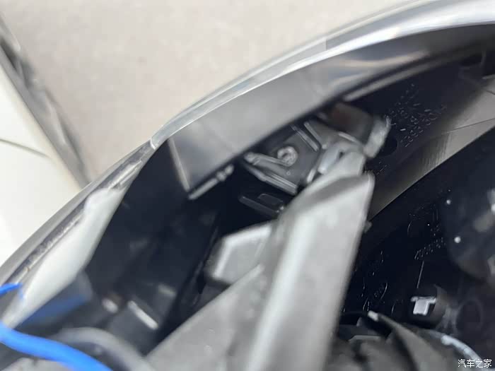

掉落下来的灯罩

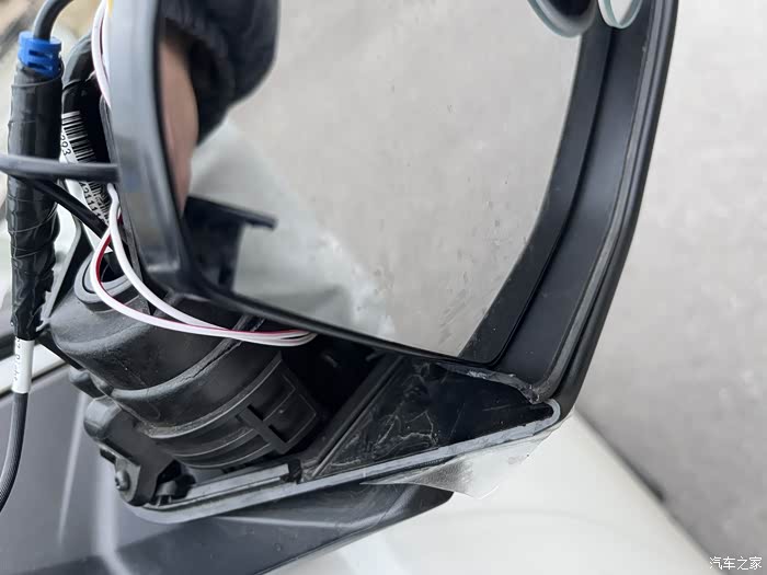

灯的上半部分被挂掉了一部分,没有影响功能

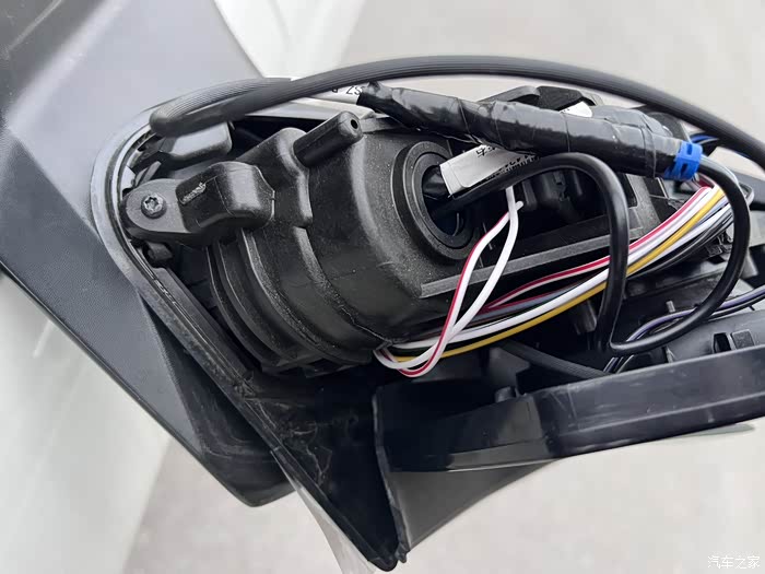

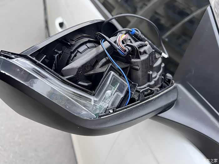

反光镜内部情况
反光镜外壳被刮掉,里面是这样的
反光镜折叠部分情况
外部破损情况
灯外部破损情况
粘好后功能正常使用

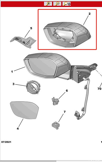

于是我就联系4s店问维修,一开始联系了我们县城的2s店,告诉我要整个换掉,费用包括备件1080元,油漆100元以及拆装工时费100元;之后我又联系了购车的4s店,店位于市区,他要我确定一下具体是哪部分坏掉了,但是我并不是很清楚,于是我重新把后视镜的胶带拆开,把所有的碎掉的部件,以及现在的部件情况拍照拍视频发给4s店的售后工作人员,他帮我看了一下,确定我需要定外壳和灯,价格为材料费外壳260,灯组125,我没有选择喷漆,因为上面外壳没坏,还是能继续用原来的,外加售后拆装费100元,总计485元,此时是12月3日。

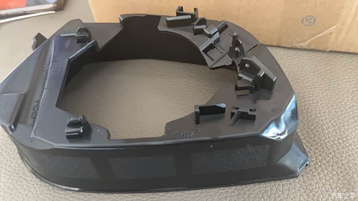

售后要我核对具体哪部分破损,零部件图看得我眼花撩乱,怪不得外面店不想修
这部分是要换的,这是灯的外壳部分,号码为2号,包括上下两部分和内部壳
这部分是灯的部分,号码为5号

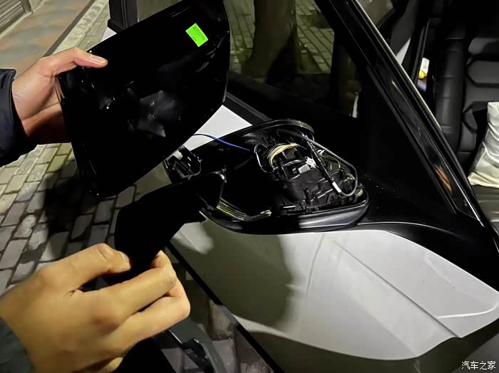

本来售后人员考虑到我后面加装了非原厂的360全景影像,所以需要在外壳下方打孔,然后把360右侧摄像头装好,考虑到这些问题,所以他打算把零件寄给我,要我在外面找店铺装的,于是我联系了给我安装360全景影像的老板,老板说这后视镜结构太复杂了,他搞不明白,于是我和4s店反映了情况,他说把外壳寄给我要我找店里打好孔,然后他们帮我装,OK,事情基本解决措施已经达成一致。
4s店售后工作人员当时就帮我订购了配件,我以为很快就能发过来,客服告诉我12月6日到,一共三天时间,我觉得速度还可以,到12月7日,我问4s店,告诉我12月8号早上发,12月8日,告诉我只到了灯,因为灯是从武汉发的,外壳是从成都发, 好吧,又要等,12月9日我再次询问,告知我还没到,要看明天能不能到,12月10日,4s店主动联系我说还没到,帮我发邮件问问,直到12月12日,我发微信问,告知我到了,一会给我邮寄,截止到这个时候,已经过去8天了,说实话,这个速度真的不敢恭维,让我有点失望,好在售后态度很好,一直帮我跟进,同城寄的顺丰快递,12月13日快递给我打电话说有包裹到了。12月13日,取了快递,中午去360全景影像安装店铺打孔,老板帮我看了一下,外壳也不要换,只要换里面一个部件和灯即可,又少了一些步骤,我也不用担心换了外壳360全景影像还需要继续调整的问题。
外壳没坏,是里面这部分坏掉了

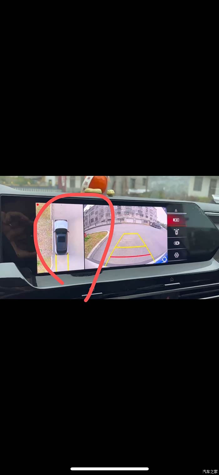

去了趟360全景安装店,和老板沟通了左侧显示误差的情况,老板告诉我说可以自己微调,达到自己想要的效果。
原本左侧显示有偏差,画面整合不太完美
自己调整好后左侧完美,达到了我想要的效果,嘻嘻,强迫症成功了
