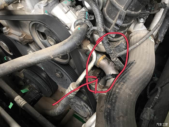

前段时间听说去年产的40L给统一换水泵,原车水泵口是胶粘的,越野颠颇容易漏防冻液,去4S店一问,不漏不给换,那个郁闷~~~只能祈祷出保前漏了就行……哈哈!真是老天有眼,问完4S不到一周,它就漏了~果断联系4S……这回没的说了,登记、拍照留念、申请厂家!更换~历时五天,水泵到货,更换用时4个小时,新水泵出口是法兰连接,感觉省心靠谱了不少,北汽啊……我的越野世家,你真该统一召回呀……这要坏在5000米高原是要冰死人的

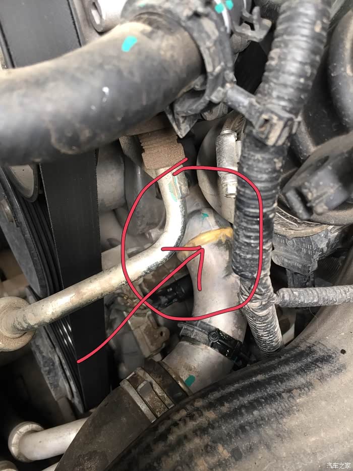

原来水泵接口用树脂胶粘的
水泵接口漏水,把下面空调插座都喷湿了

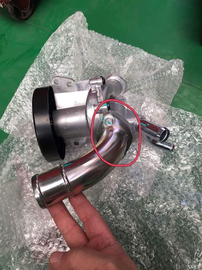

新水泵!接口法兰连接,螺栓固定

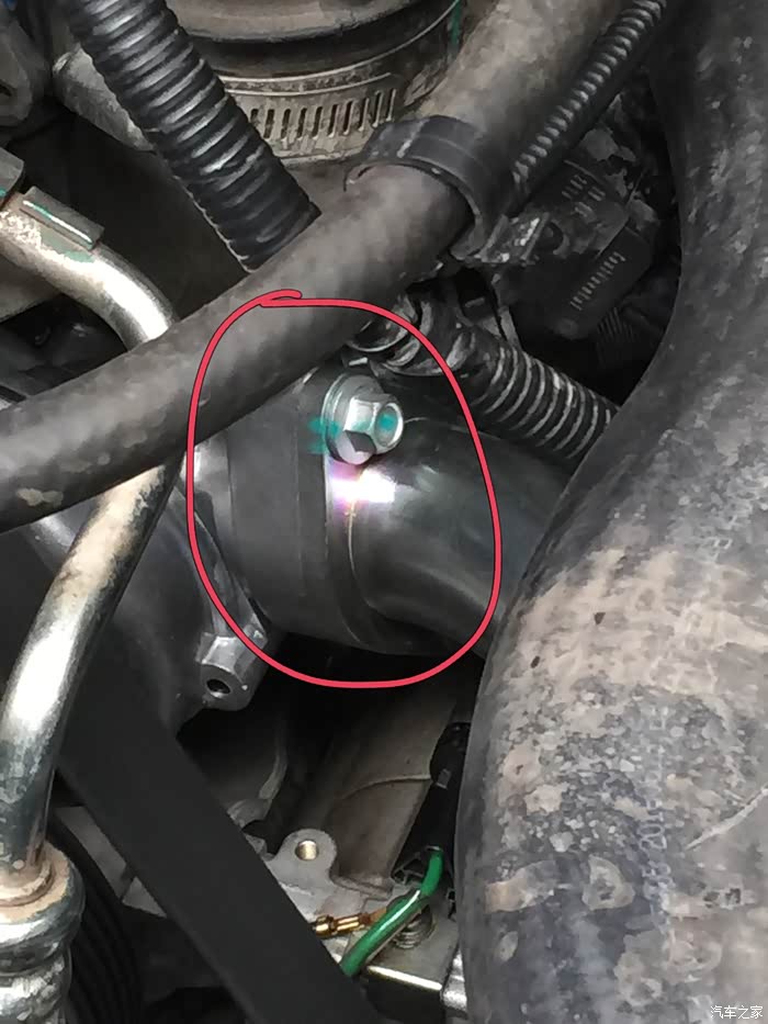

更换安装挺费劲的,安装好是这个样子,看起来把胶粘可靠许多
