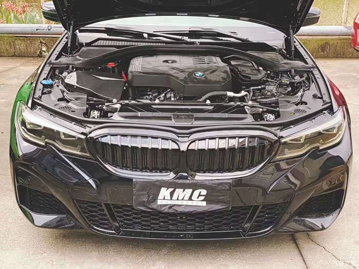

硬件改装

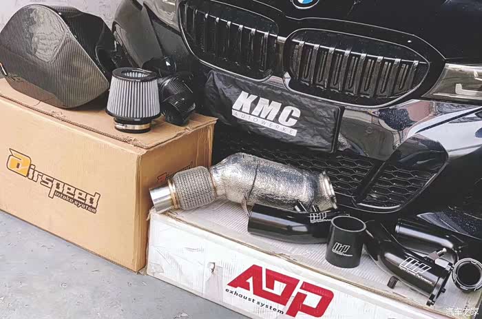

为了更好的发挥HDP程序的潜力,主要对进气、排气系统进行了硬件改装。

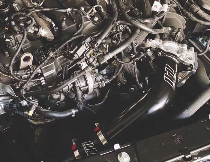

进气系统方面升级了HDP的加粗涡轮出气管路及加大涡轮吸气管。涡轮出气侧管路跟涡轮出气口和节气门原装位对接。由于发动机舱内温度较高,导致周边塑料及橡胶管路老化加剧。并且原厂塑料管路很细,压力打的再高,气吸不进来。而且遇高温后很容易开裂、变形等。因此更换HDP涡轮管可解决这些问题。
而HDP涡轮管采用铝合金CNC材质,有效提高进气量,有效的改进原厂B48涡轮进气口的限制瓶颈,而且预留三个孔位,可安装涡轮压力表的传感器,可安装水喷头。

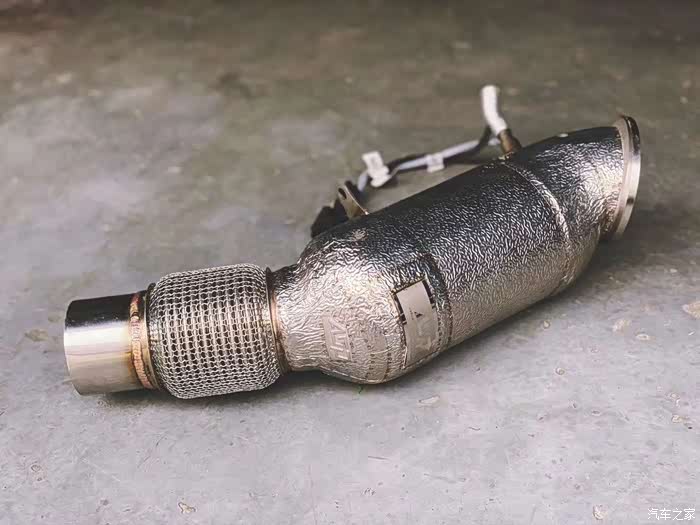

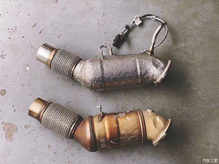

排气系统方面选择更换了ADP 200钼双层隔热头段,精良的加工工艺,加粗口径,可让排气更顺畅的排出,并且有效降低排温。

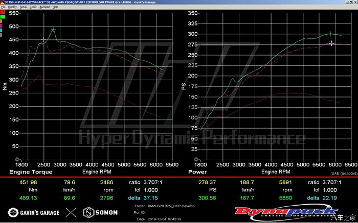

马力机调试

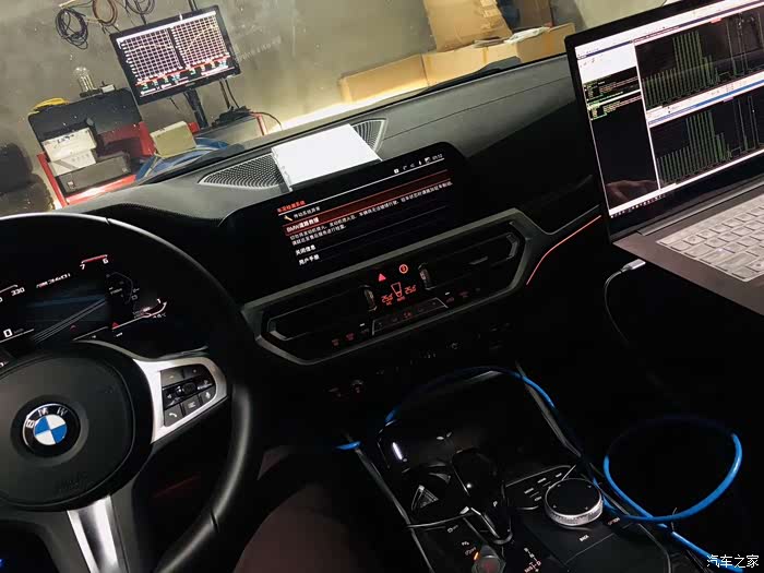

根据硬件的配合,HDP工程师开始优化ECU和TCU程序。
最终,BMW G20 325i B48 HDP Stage2定版
原厂轮上159Wps 300Nm
HDP Stage2 300WPs 489Nm(需配合HDP涡轮管,ADP 200钼头段)
轮上提高 141WPs 189Nm
折算发动机输出348Ps 568Nm
(实际系数0.86)
原厂轮上159Wps 300Nm
轮上提高 141WPs 189Nm
折算发动机输出348Ps 568Nm
(实际系数0.86)
G20 B48TU发动机的潜力比我们想象的还要大,以往做过很多台Fxx B48,不管是高功低功,HDP Stage2数据最大能做到轮上285WPs。而G20/G28 B48使用HDP相同的硬件产品HDP Stage2轮上竟然能做到300WPs 489Nm的惊人数据。
