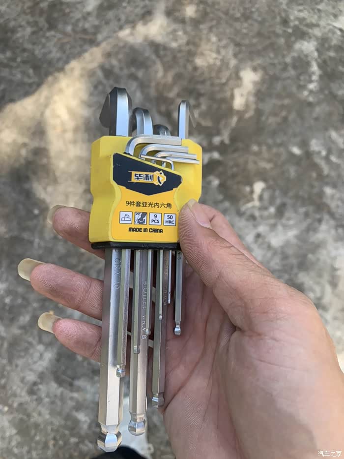

一套内六角工具
先准备好工具,其实一个6号内六角就可以了

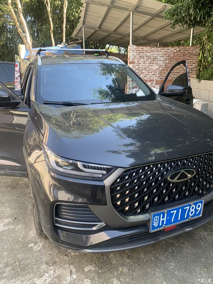

先安装固定架
先把两条支持横担卡上去车顶,不用上紧螺丝的,因为等会还要调位置的
横担安装
就像这样

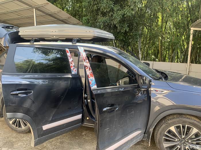

然后把行李箱放上去,看看位置
打开尾门最大位置
这里要注意尾门先打开,把行李箱调到与尾门之间有足够距离,不会影响到尾门开合
调左右两侧位置
然后就是横担两头空间最好是一样距离长度,不要一边宽一边窄的,这里可以用卷尺两边测量一下
后边也是,两边距离一样之后就可以上紧两头的固定卡扣了

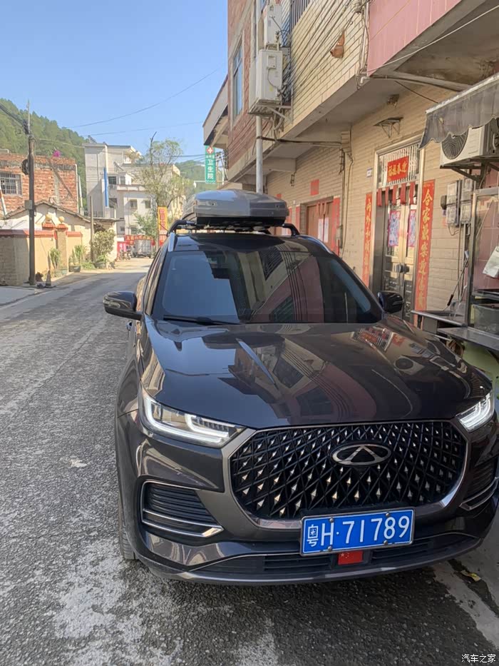

完成后
最后就是安装完成的样子了,其实也不难安装,安装的话也就20分钟吧,拆10来分钟就够了,夏天可以让车顶防晒,不会太热,颜值也不会影响.过年拉年货可以尽情拉了,很多人担心装了之后油耗会变高,目前我安装完之后,跑了几百公里,油耗跟没安装之前没什么差距的!
