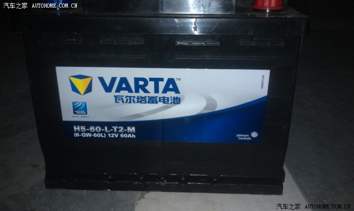

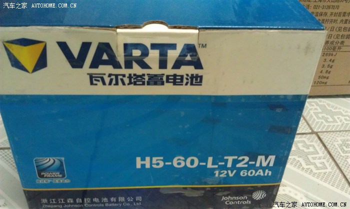

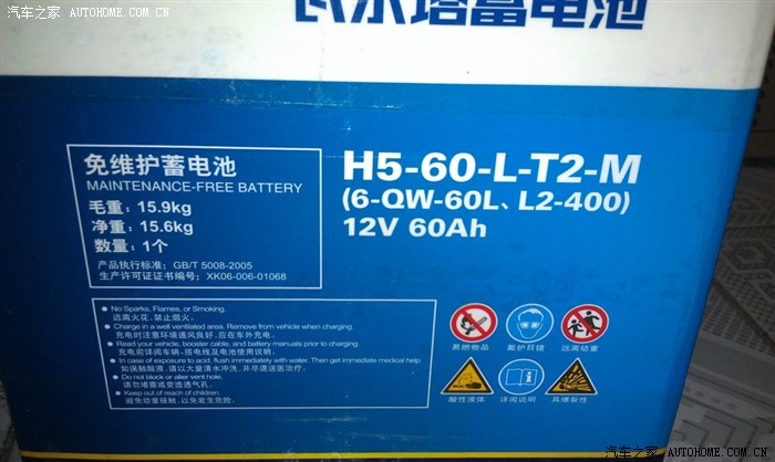

新电池包装盒正面
新电池包装盒侧面,

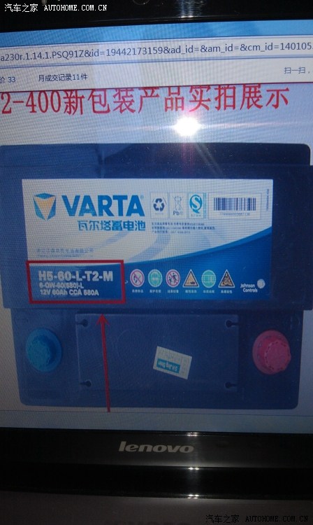

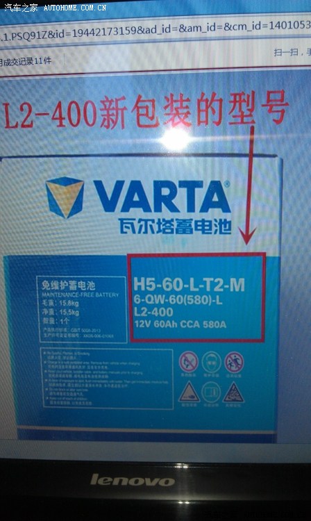

网上查找到的瓦尔塔L2-400电瓶的外包装盒图片,和我买的不一样,多一个cca 580a的数值,不知道我这个是假货还是库存货?但是看着不太像假货。

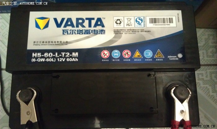

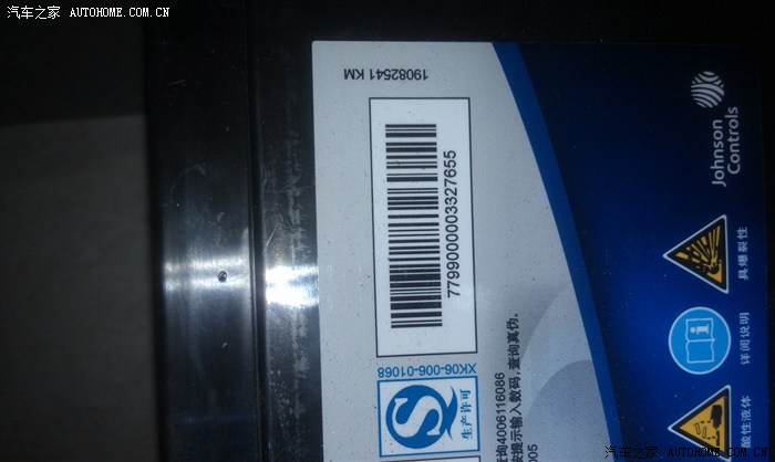

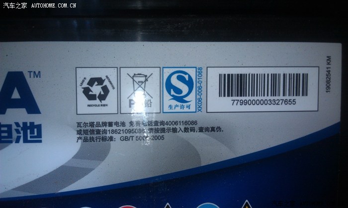

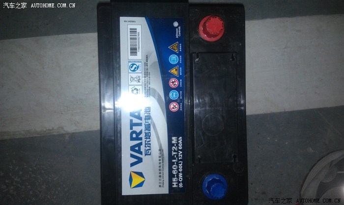

新买的电瓶外观。和序列号,刚买了时候查询防伪码是无效的,一直到半月后才能查出来,瓦尔塔防伪查询做的及其不好。

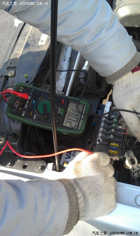

大众4s检查漏电时候测试静态电流的图片。防盗器的静态电流就是0.02a,完全符合。没有漏电现象,并且搭铁线也测试良好。

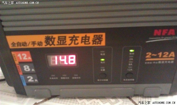

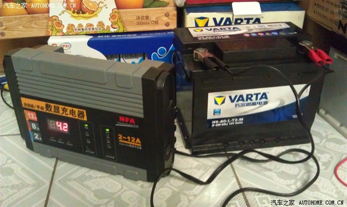

第二块电瓶拆下来充电中和亚马逊买的纽福克斯的充电器257元。

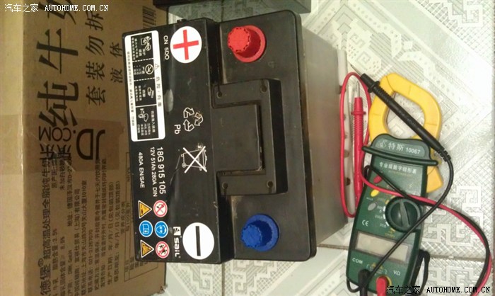

原车服役3年半的风帆电瓶充满电后依然可以用。电压能充到12.5v。当做ups的后备电源了。
