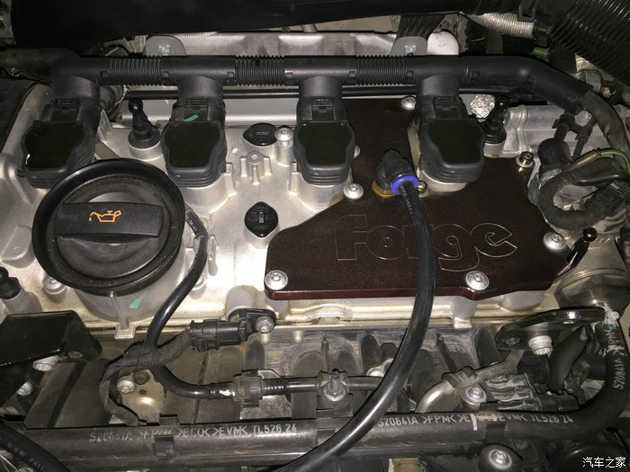

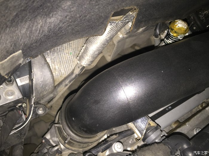

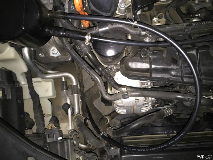

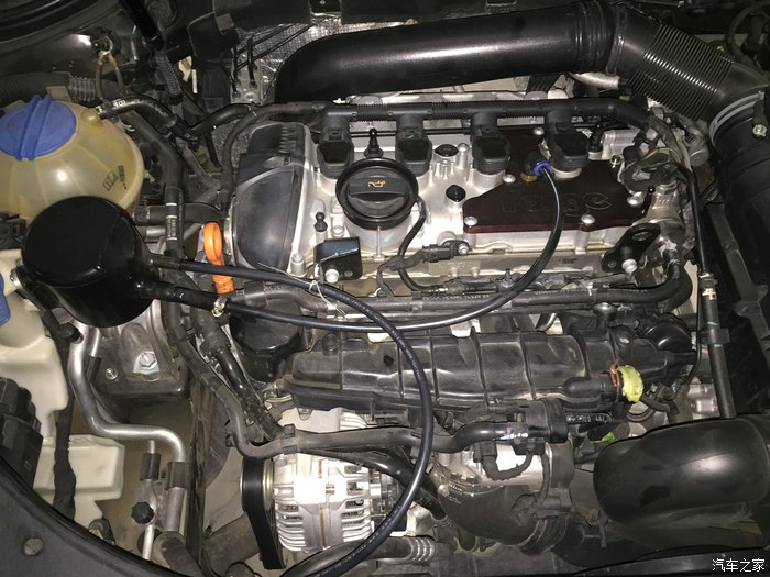

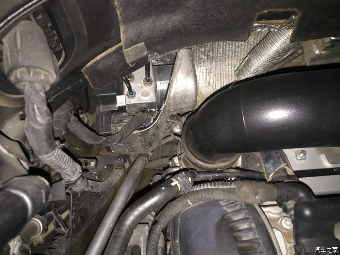

大众迈腾、帕萨特、途观和奥迪等车型只要装备有EA888发动机1.8T或2.0T的车型,或多或少都会出现发动机周边密封处和涡轮进气管周边机油油气渗出现象,6万公里以上进气支管内和进气门积碳的大量产生(需拆解才能看到),机油的大量消耗,日后的维修费用大。问题的原因一方面是大众发动机设计和日本发动机设计的不同,但主要的原因还是油气分离器设计的缺陷(进口的质量能好些)。本人从迈腾06年上市到12年的改款一直开这个车,对它的发动机非常的了解,早期刚上市的那一批发动机问题油气渗漏的情况比较少(可能是进口件多和装配工艺严谨)。我通过不断的摸索总结出解决这款发动机油气渗漏和机油消耗量大的改装方案,供各位车友参考借鉴。淘宝网上拍个机油透气壶最便宜的一款就行(正品太贵)。找个修理厂给你安装上,并将原先油气分离器上原本连接涡轮进气的地方旁边有个进气管堵上,再把进气支管也堵上。机油透气壶上的另一根管子直接向外边排气(曲轴箱的废气)。见图片。
