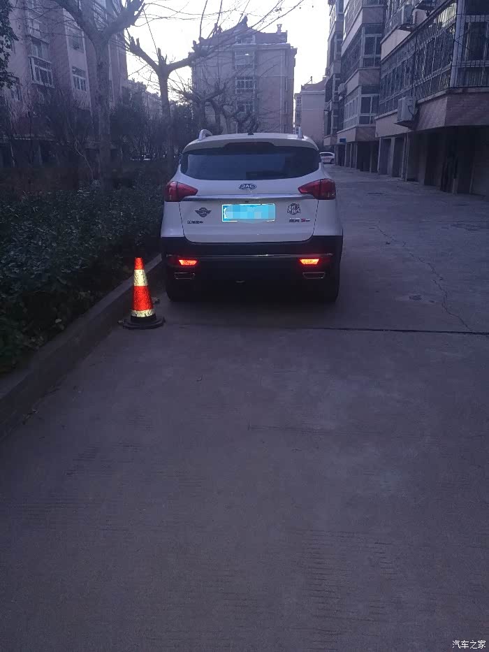

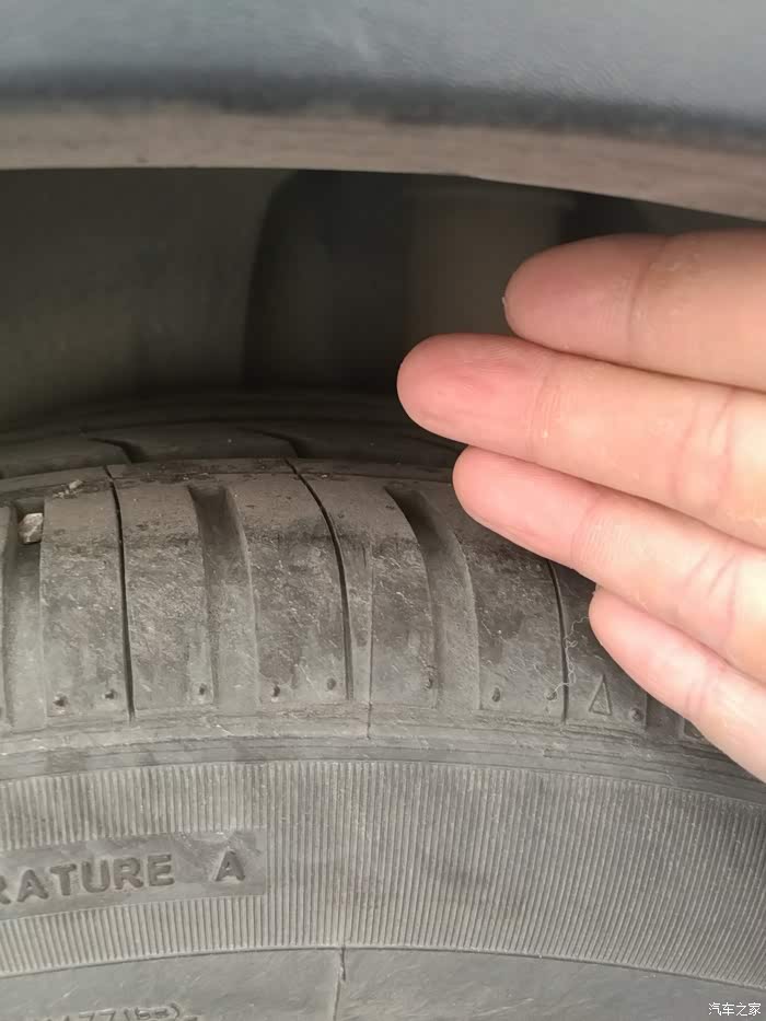

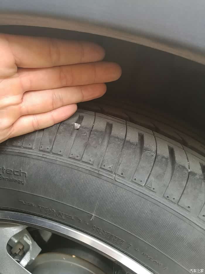

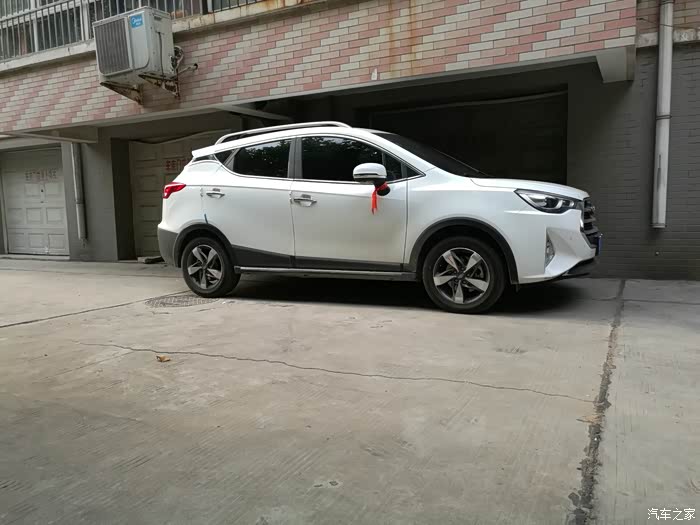

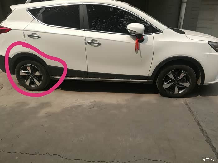

2017年初提车,正常行驶没有出过任何问题,但是在2017年底,偶然间发现,两边后减震不一样高,小三整体倾斜。
左后减震塌的比较严重
右后不太明显
以上图片是刚提车没多久拍的,当时并没有注意到这个情况。

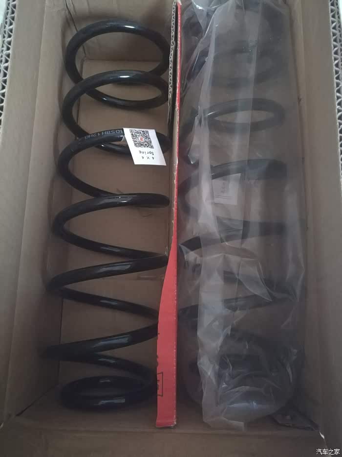

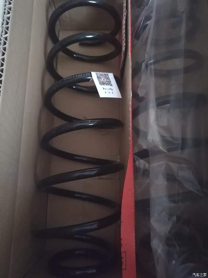

索性直接去某宝购买了加强款的弹簧。
索性直接去某宝购买了加强款的弹簧。
因为是本地的商家,隔天就到货了,打开看了一下,还不错,比原车的要粗了一些。

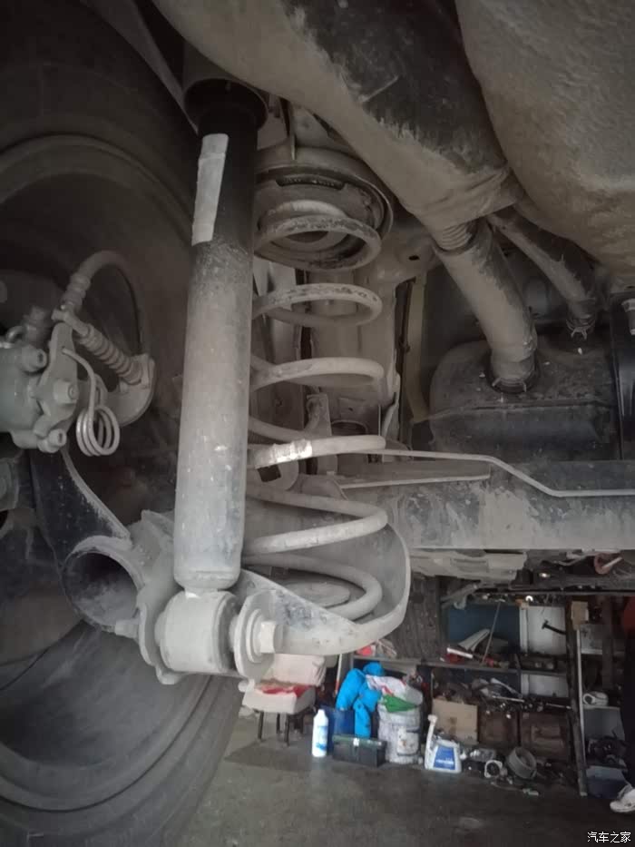

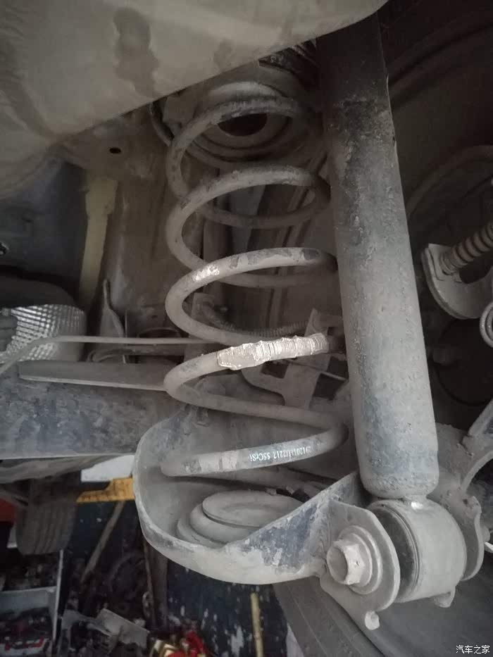

当时来论坛问了大神更换弹簧的费用,然后心里有了大致的价格方向,找了几家修理厂后,跟维修人员谈好价格,工时费也不算贵。
原车弹簧和购买的加强弹簧
可能原车弹簧有灰尘的原因,看起来与加强弹簧差不多,但是实际原车弹簧要细一些。

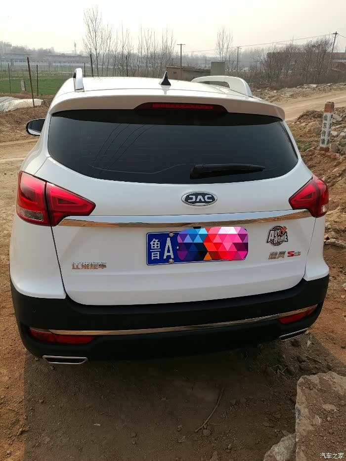

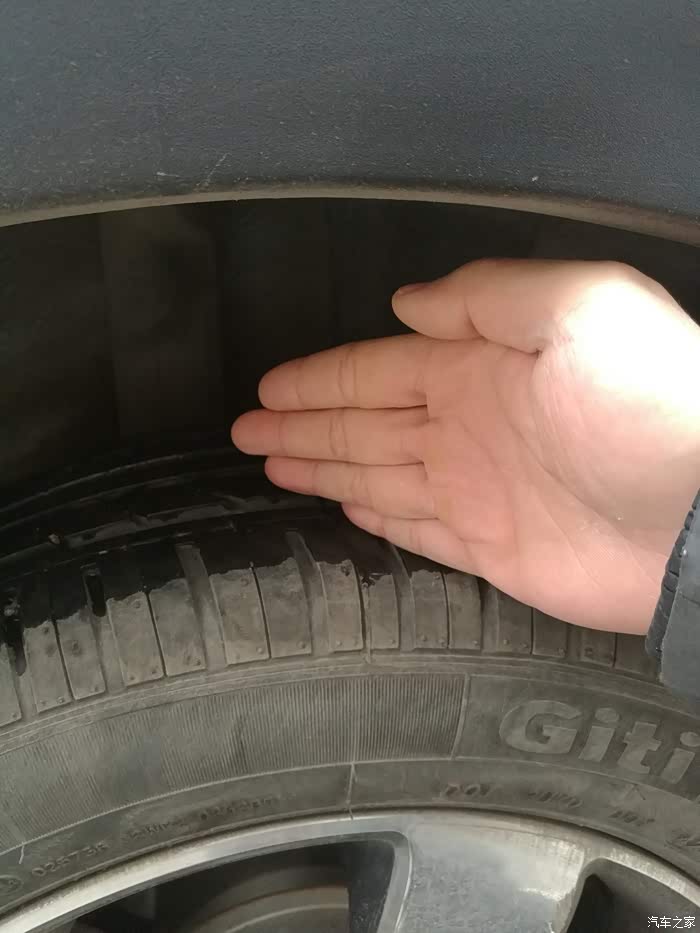

更换完毕后,后屁股明显升高了很多
更换之后
没更换之前
更换后,平时开车并没感觉到有什么太大的区别,但是过减速带时,没有明显跳的感觉了。
最重要的是,翘屁股的小三跟塌屁股的小三,颜值提升了很多。
