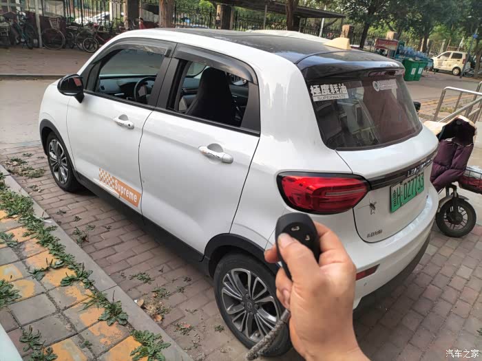

钥匙感应区也有距离限制:
钥匙感应区也有距离限制:
假如把钥匙放在前机盖,车顶后方,或者车辆的四周,按启动键都会无法启动车辆,因为这超出了信号感应范围。
就是放在后备箱里也不行,同样无法启动,仪表盘上还会显示未检测到钥匙字样。(当然,24款以前的高配都有人脸识别,也可以无钥匙启动)
钥匙和车辆的有效距离:
钥匙和车辆的有效距离:
遥控钥匙控车的正常距离是60米左右,当然这是在没有房屋,树木遮挡,和没有信号干扰的情况下,如果有遮挡和信号干扰,有效距离就会相应的缩短,但超过60米就基本没有信号了,所以极限距离就是60米左右。

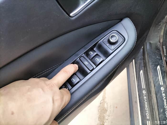

熄火后发现车窗没关:
熄火后发现车窗没关:
当我们熄火下车准备锁车的时候,却发现有车窗忘记关了。
大部分车主做法是回到车上,启动车辆,再用车窗升降按键把玻璃升上来,再熄火锁车。(21款,22款和23款的顶配车型,可以按住锁车键不松,车窗就自动关上)。实际可以不用这么麻烦,熄火后看到车窗没有关,就摁一下遥控钥匙锁车键锁车,然后再摁一下解锁键,拉开车门就会看到全车已经通电,用玻璃升级按键关上车窗,再关车门锁车就可以了。用不着再次启动车辆的。
长摁解锁键玻璃全降:零跑T03全系车型,只要按住遥控钥匙解锁键不松,四个车窗玻璃就会全部降下来,天热的时候开车前让车内通通风,还是比较好的。但按住遥控钥匙锁车键不松,四个车窗玻璃都升上去,只有21款~23款的顶配才有,其它配置都没有。
