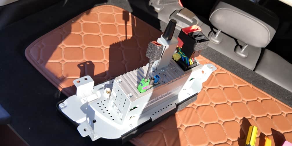

买一台智联版车机,再准备一套转接线就行了,然后把老机子拆下来,无损安装,直接插上插头再装上就搞定了。

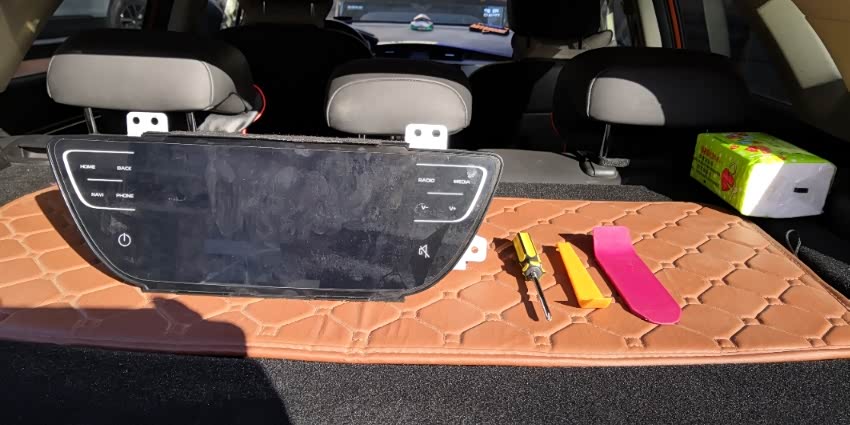

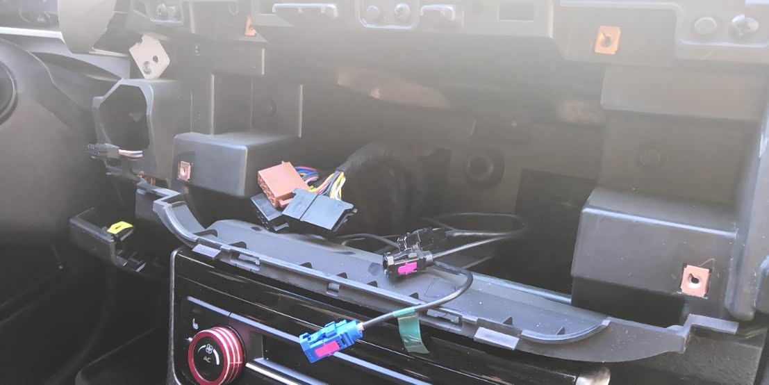

原厂智联车机!准备一个梅花起子和一个翘板就可以了
转接线已经插上了,一会儿直接对接车上的线就可以了

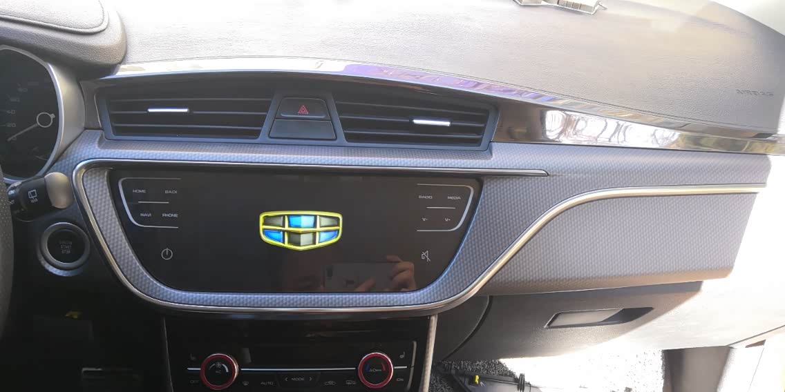

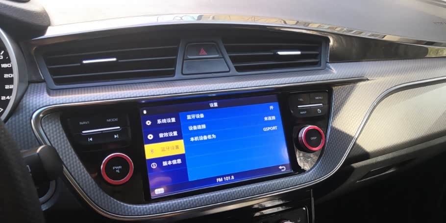

再给老车机留下最后的照片
看看这丑陋的界面

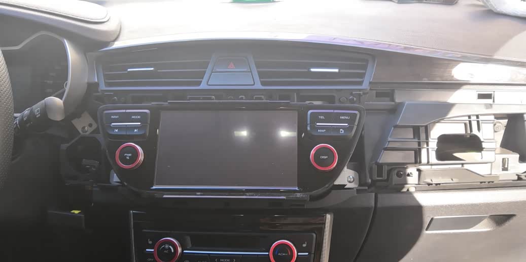

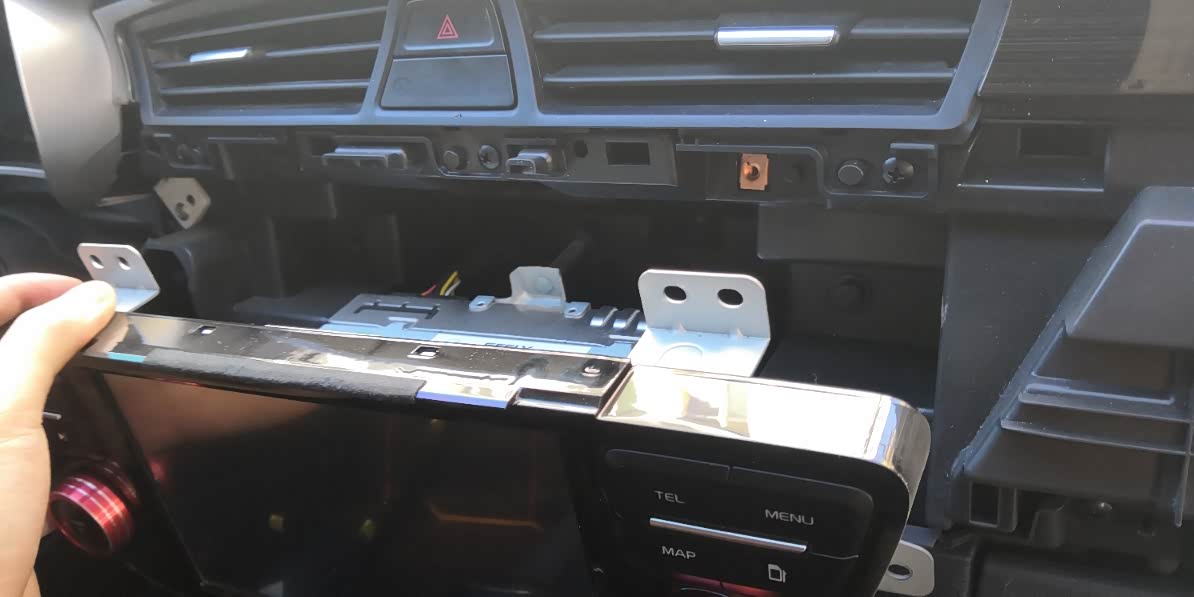

准备开拆,先从副驾驶这边开始

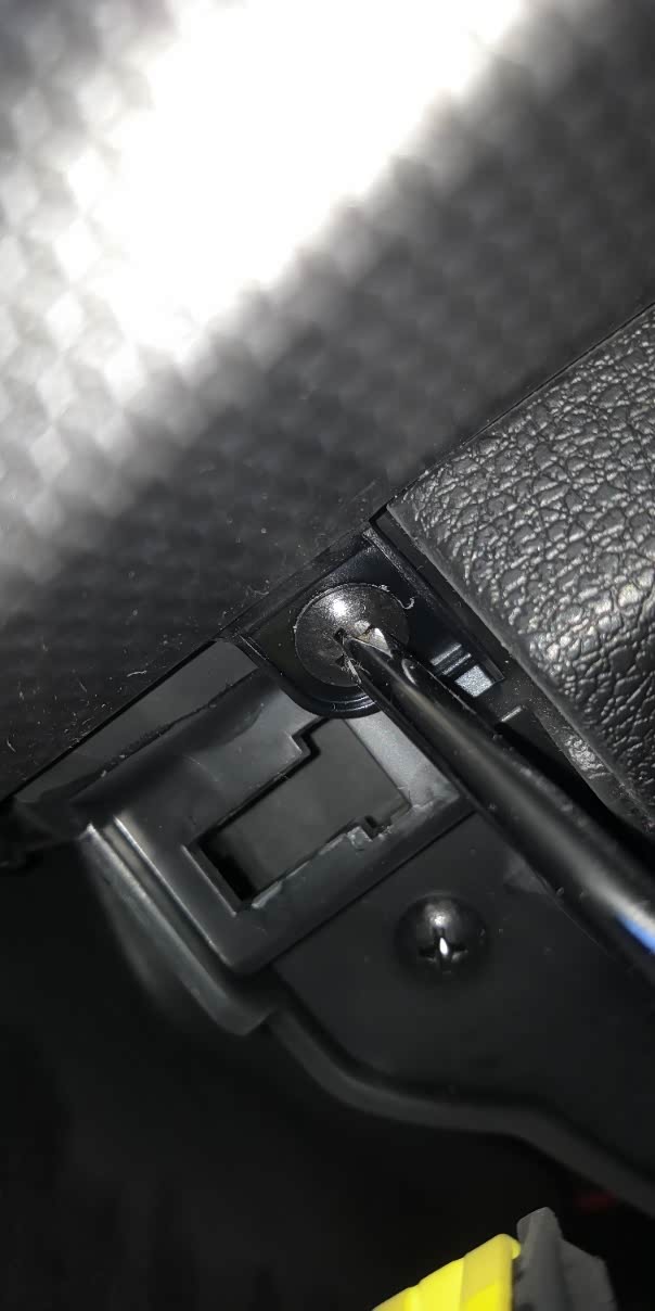

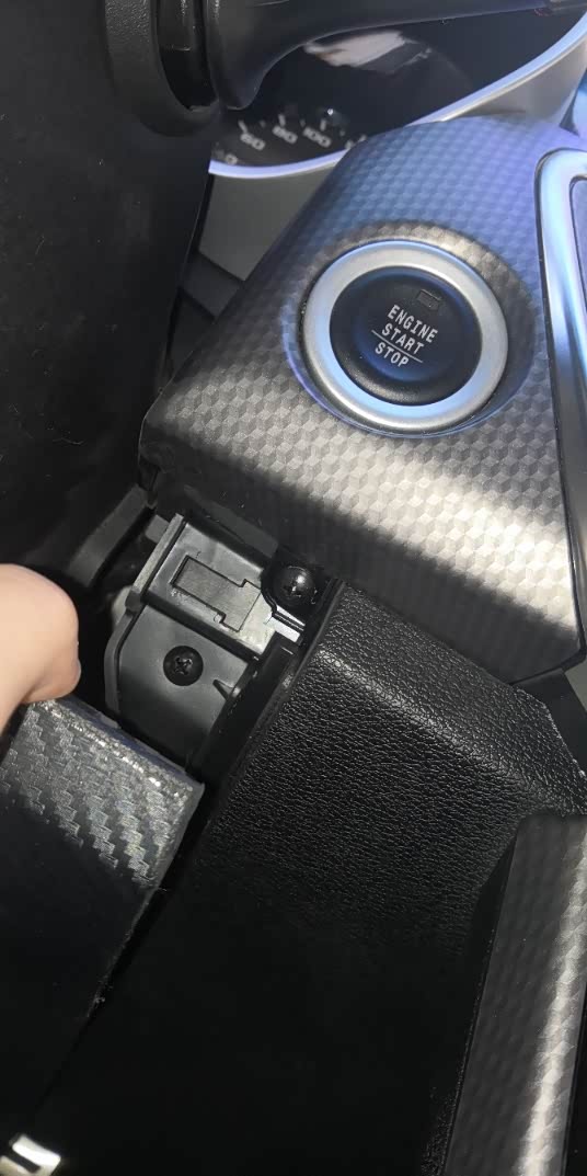

先撬开右边的塑料盖子,然后拧开上面的这颗螺丝
然后撬开一键启动下面的这个塑料板,要用力,不用怕,原厂这个塑料韧性挺好

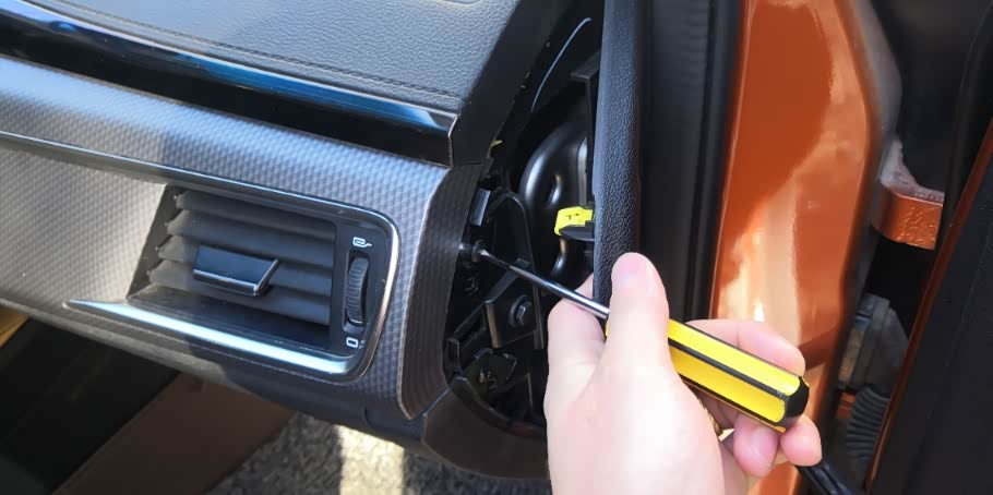

看到上面这个螺丝没
拆下它
然后就直接撬开这个饰板就行

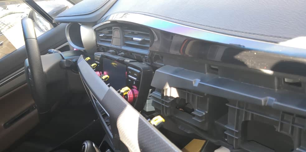

左边的一键启动还连着的,把后面的插头拔了就行

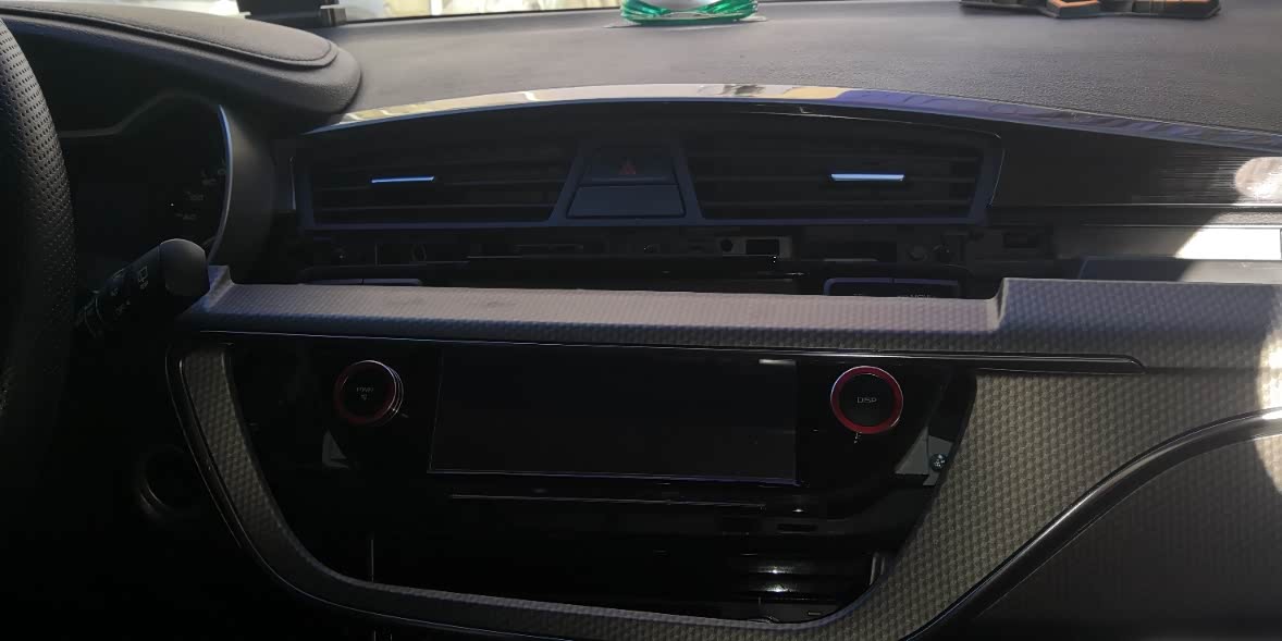

老机子露出来了
四个角落有固定螺丝,按对角线的方式拆下来,注意不要把螺丝掉到中控里去了

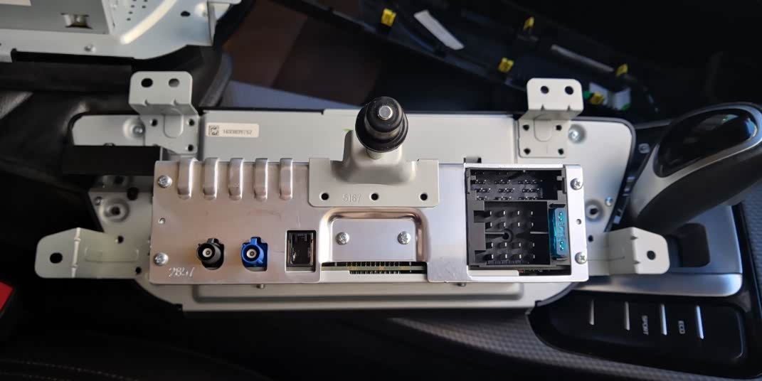

记住这些线的位置
老车机背面
很简单吧

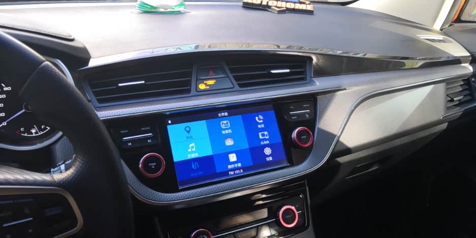

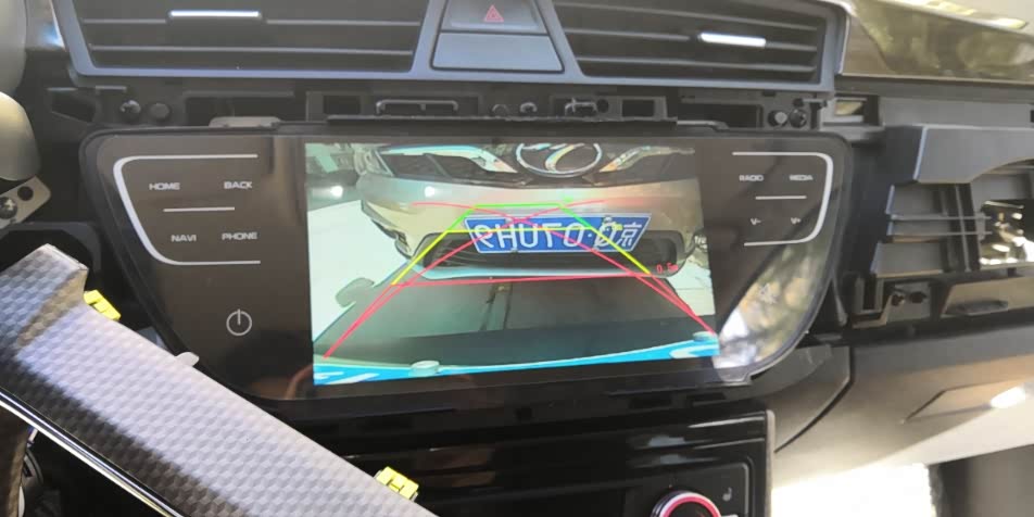

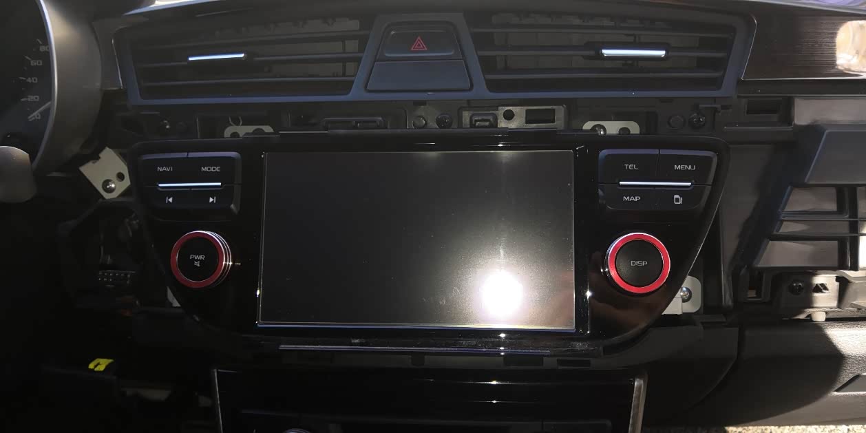

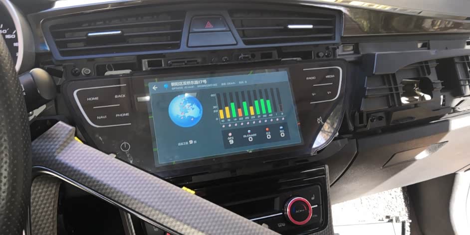

直接对插后放上去开机测试就行

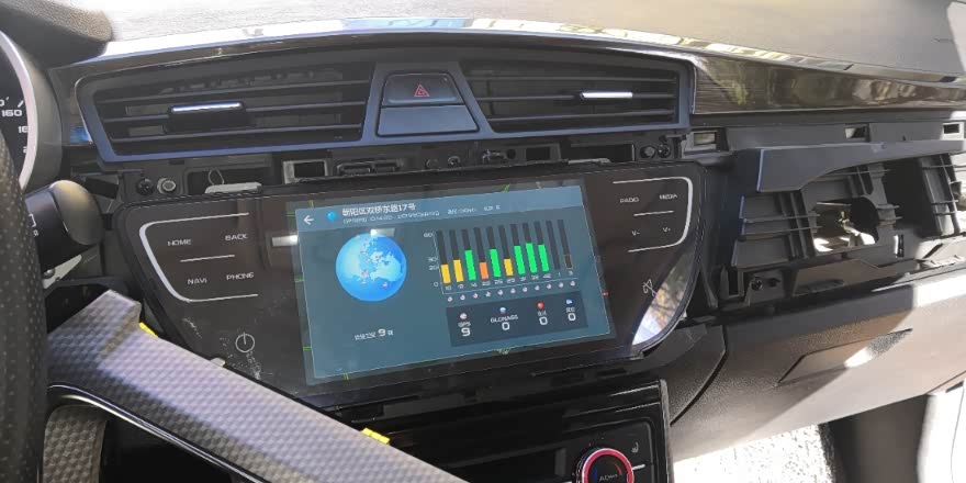

智联车机不需要点火就能开机,按一下开关键就可以
测试倒车影像功能正常
再还原饰板就搞定了,成功!
