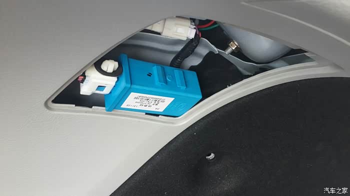

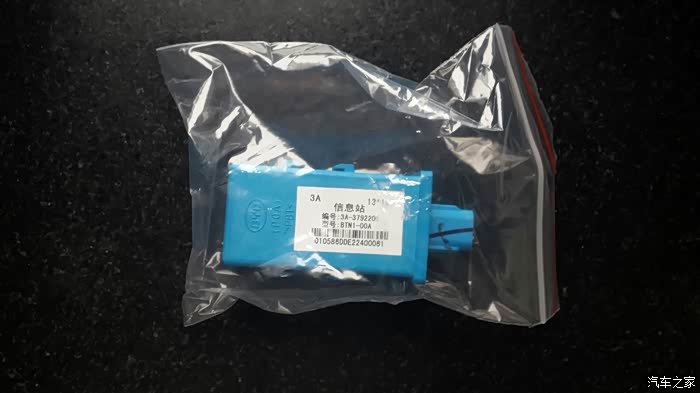

网购的蓝牙信息站,2016-6-16收到。

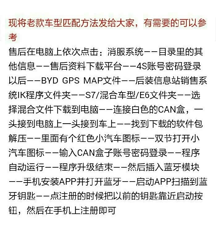

提前做的功课__升级方法,感谢无私的车友
付出汗水、收获成功的安装成果

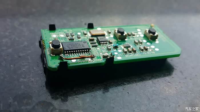

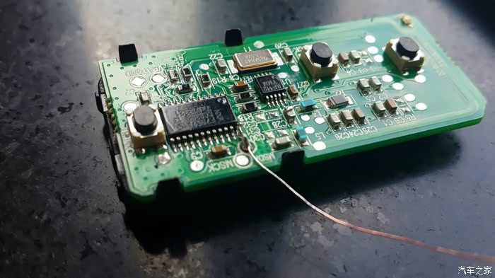

提前改装的遥控钥匙_此方式不正确
提前改装的遥控钥匙_此方式正确,但仍不能遥控启动发动机。
安装完蓝牙信息站、改装遥控钥匙后,驱车70多公里专程到比亚迪4S店升级智能钥匙系统。无奈的是,不管怎么说,比亚迪客服就是不给4S提供升级程序。而4S又不肯把USB CAN 盒借给我用:先说怕电脑受损;我提出我可以自己借一台电脑,又说怕损坏USB CAN盒。总之,无功而返。
在这里需要说一下,4S的服务态度还是不错的,虽然最后也没给升级程序。
信息站既然已经安装了,不能使用怎会甘心呢!

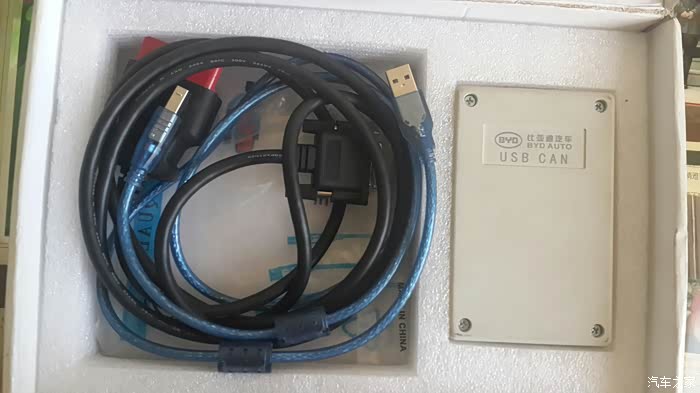

在网上查找了CAN 的协议与产品,偶然间发现了可以租用BYD USB CAN。立即行动!

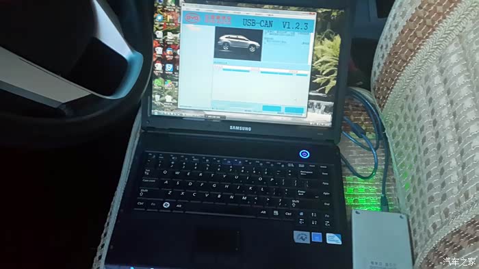

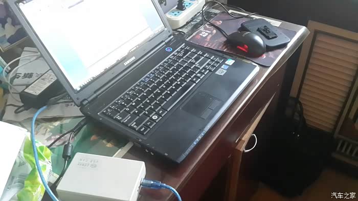

CAN 盒及连接线终于在今天下午到手了。

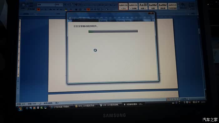

安装驱动程序
到车上升级系统,成功!升级只用了2分多钟,非常顺利。
升级过程中,不用摘掉信息站,汽车电源应置于OFF。
