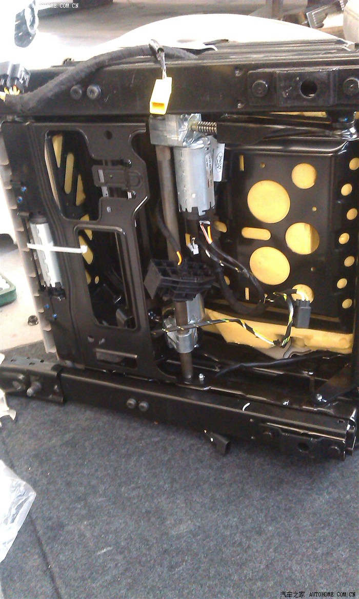

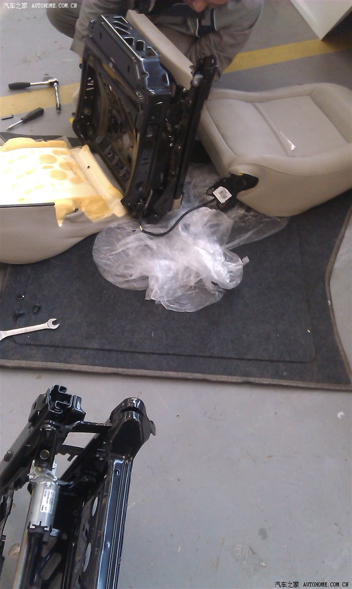

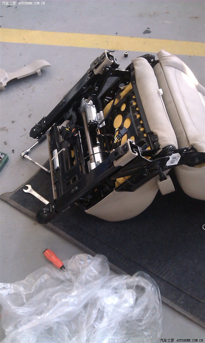

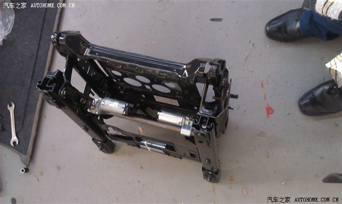

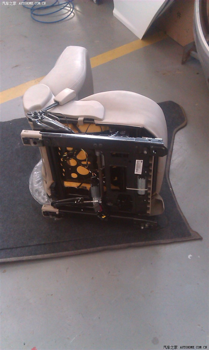

驾驶座椅换总成,完美解决前后晃动毛病
前段时间老是感觉座椅前后晃动厉害,去4S店检查之后,说是分三个阶段修复,第一个阶段换了几个螺丝,没用;第二阶段换了一个电机,依然没用;最后就是换总成了。刚刚换好,完美解决。过程中随便照了几张,就是换了座椅下半部分的铁架子。图片如下
举报/纠错前段时间老是感觉座椅前后晃动厉害,去4S店检查之后,说是分三个阶段修复,第一个阶段换了几个螺丝,没用;第二阶段换了一个电机,依然没用;最后就是换总成了。刚刚换好,完美解决。过程中随便照了几张,就是换了座椅下半部分的铁架子。图片如下
