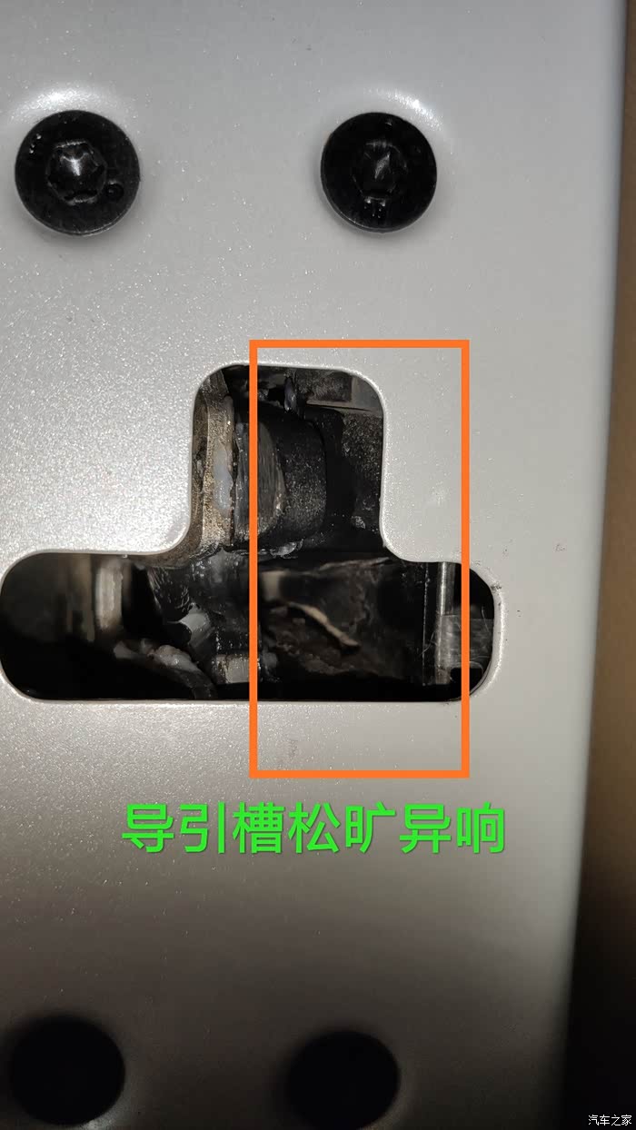

常规方法就是上润滑脂,锁舌两侧上润滑脂,用做缓冲,效果非常一般。偶然晃动锁舌旁边的导引槽,发现较松旷,与平时嗒嗒响声非常相似,遂想办法减少松动,突然看到没扔掉的尼龙扁带,刚好可以插进旁边的缝隙,当然填充厚度不能太大,否则锁舌回弹吃力。剪了一小段插进去后,开出地库遛了一圈,然后整个世界都安静了……
对比不响的左中门,导引槽不松不响,估计八层是这个部件的问题。

这部分比较松旷

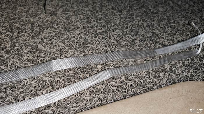

旁边的缝隙刚好露出来可以塞进去,
普通尼龙扁带
