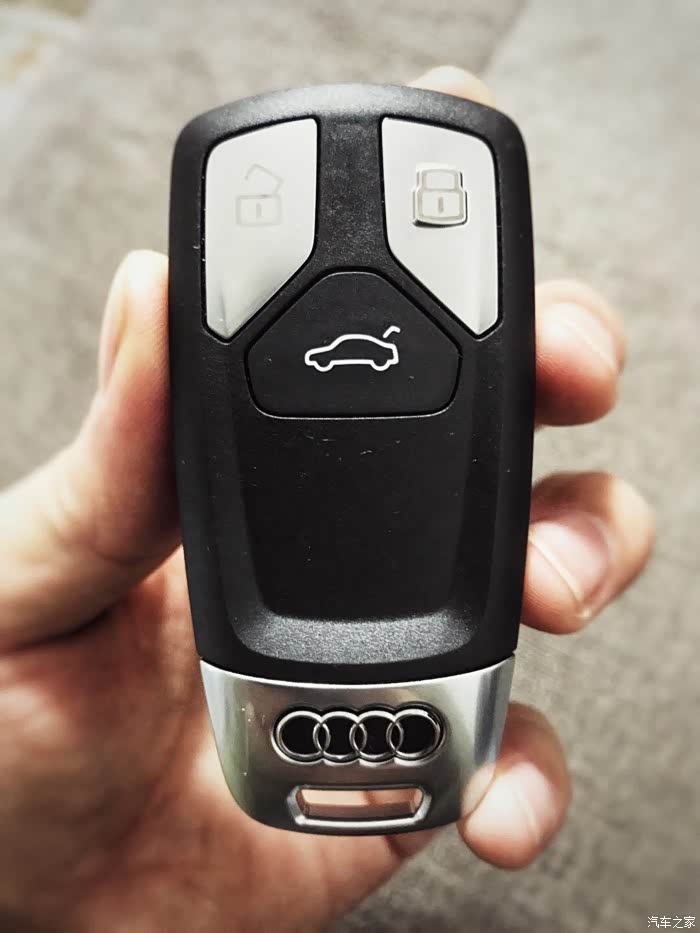

新款奥迪钥匙真的不如老款大气

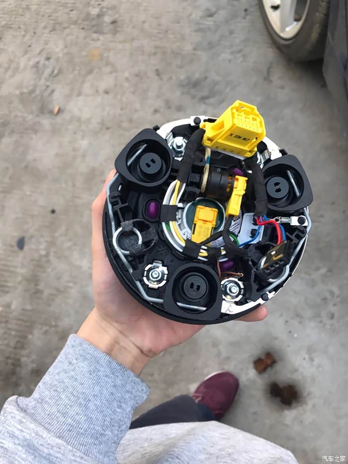

低功率的圆盘怎么看不得劲,当初就是因为被高功率平底盘所吸引,才关注A5,没办法,自己动手丰衣足食,在另一个朋友那里定制了一个自己喜欢的款式盘
拆拆拆
生怕它突然爆炸

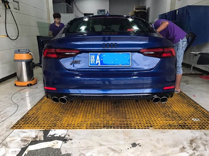

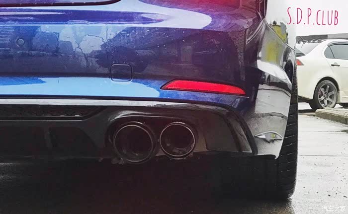

一阶都刷了,没点声怎么行,排气搞起来!
Res
Res

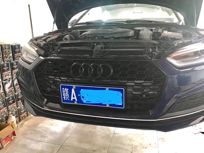

全黑中网效果图

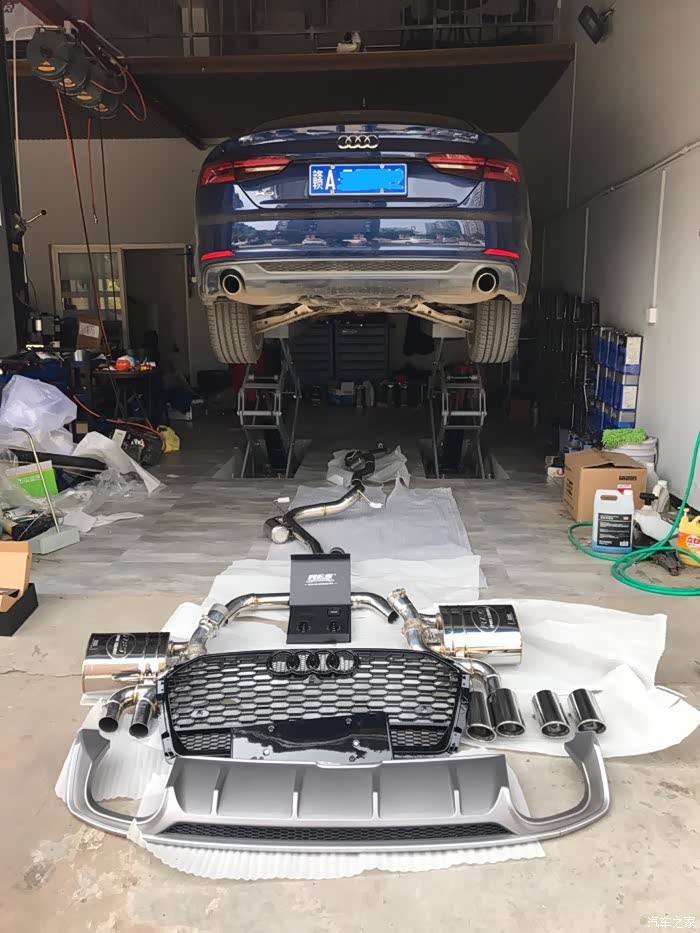

选了res四出带阀门排气。
因为是四出,所以不得已换了s5后唇,顺便换了个全黑蜂窝中网,可能会有人觉得为什么要选res,本人喜欢高亢点的声浪,首先ak和ipe太瘠薄贵,awe考虑过,声浪太沉,pass,其他牌子也都听过一些,不是很满意。还是选了个人认为性价比比较高的res(虽然也一般啦)。
使用感受,炸街随心情,阀门,任性。说到排气很多人担心共振问题,起初我是没有共振问题的,当时还挺高兴。但是一年下来,打开阀门的时候,多多少少还是会有,比较坑爹。

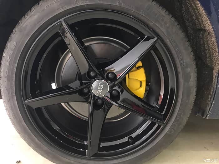

开始考虑配色了,于是把轮毂卡钳都给喷了
效果图

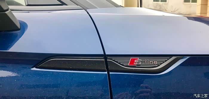

为了黑色搭配,把后面也换成了黑标

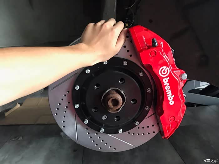

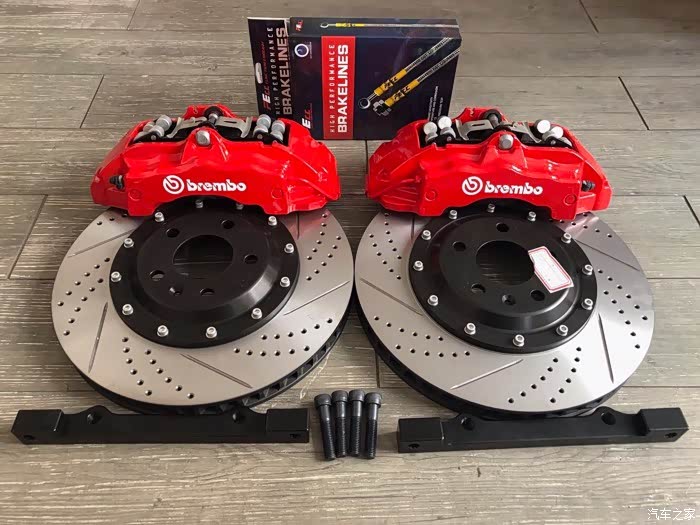

开了一段时间,赚了钱,觉得卡钳太小气,想换对brembo,奈何gt系列太贵,不舍得,所以一直搁置了。但在一次开快车差点追尾公交之后,才开始正视这件事,选择的空间就在18z和19z之间,最终因为颜值选了18z
二手货大6,便宜当初有在brembo,ap,endless里面做选择,听说ap轻轻带一脚就会直接给你大制动力,所以放弃了,至于endless假货太多,而且对于brembo情结更深,所以入了b家的钳子
18z
新老卡钳交替
大。。
效果图
使用感受,除了制动力好了和***高了以外,别的也没啥了。。

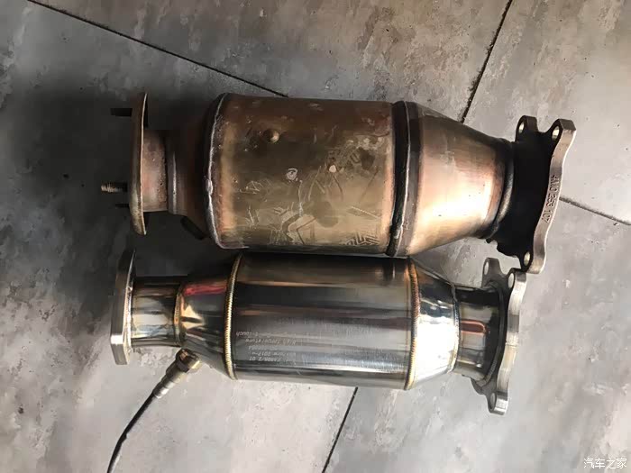

所以说改装是个无底洞,下一步,主意打在了头段上,毕竟好的三元头段对性能是有提升的,于是考虑再三,入了MKL三元头段
MKL头段和原厂对比
反人类

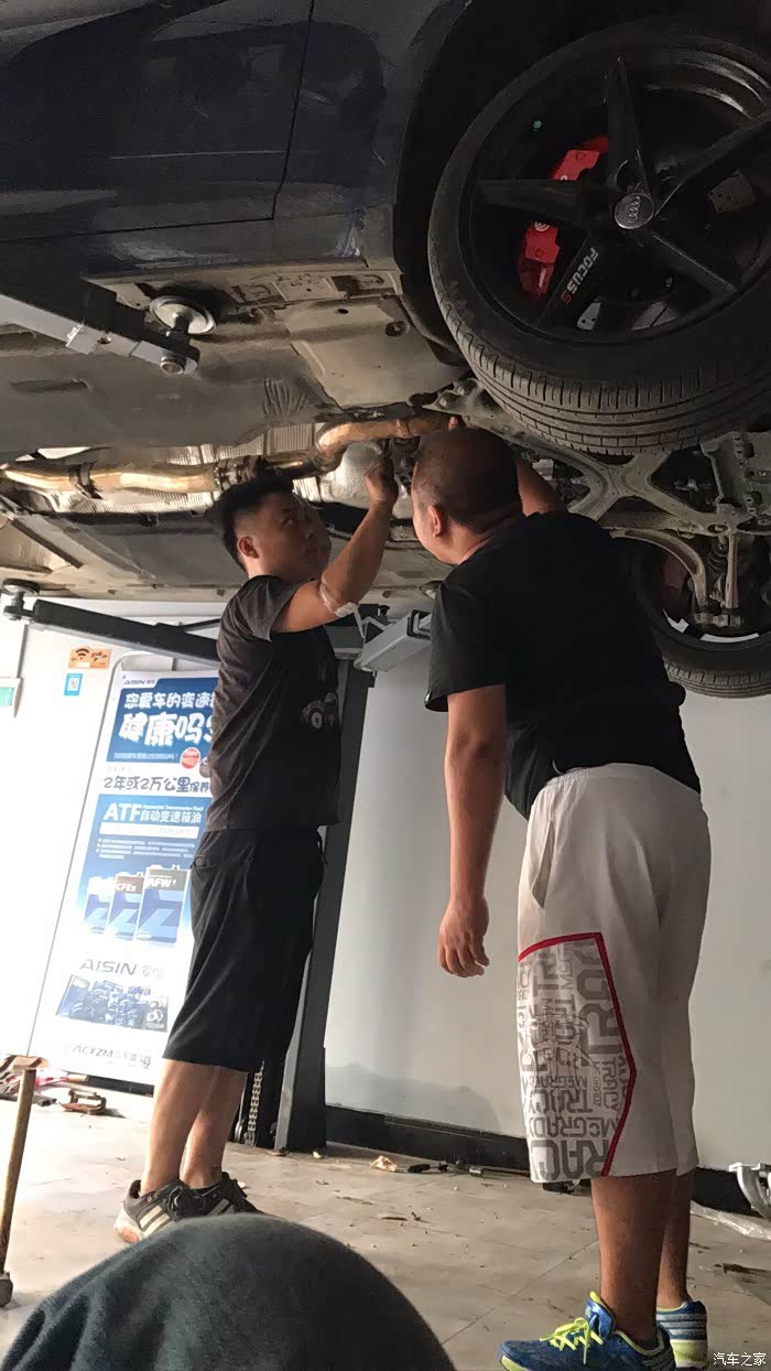

安装过程比较麻烦,奥迪反人类设计为师傅装车,卡螺丝添加了层层阻挠!
使用感受,首先声音方面,比之前的中尾炸一点,提速感受更顺畅,就屁都没有了

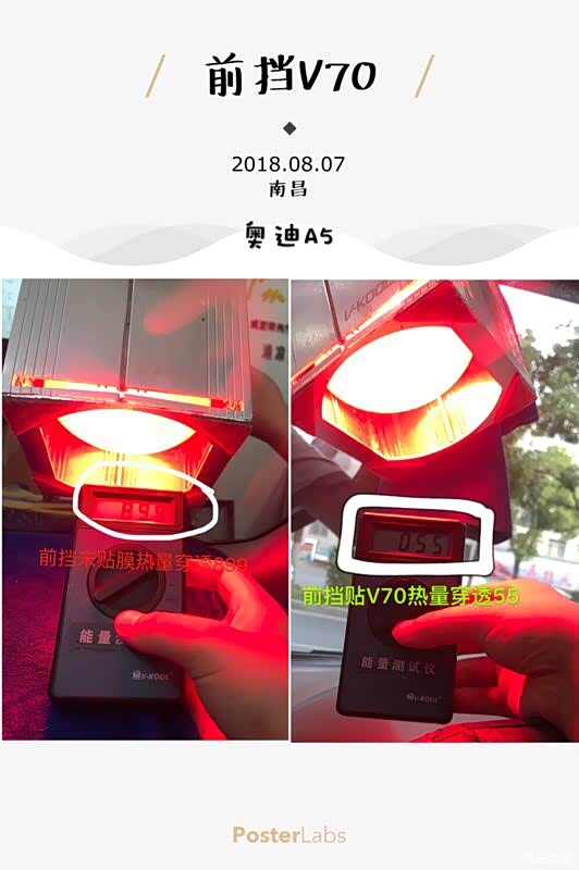

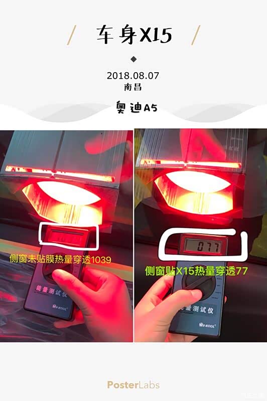

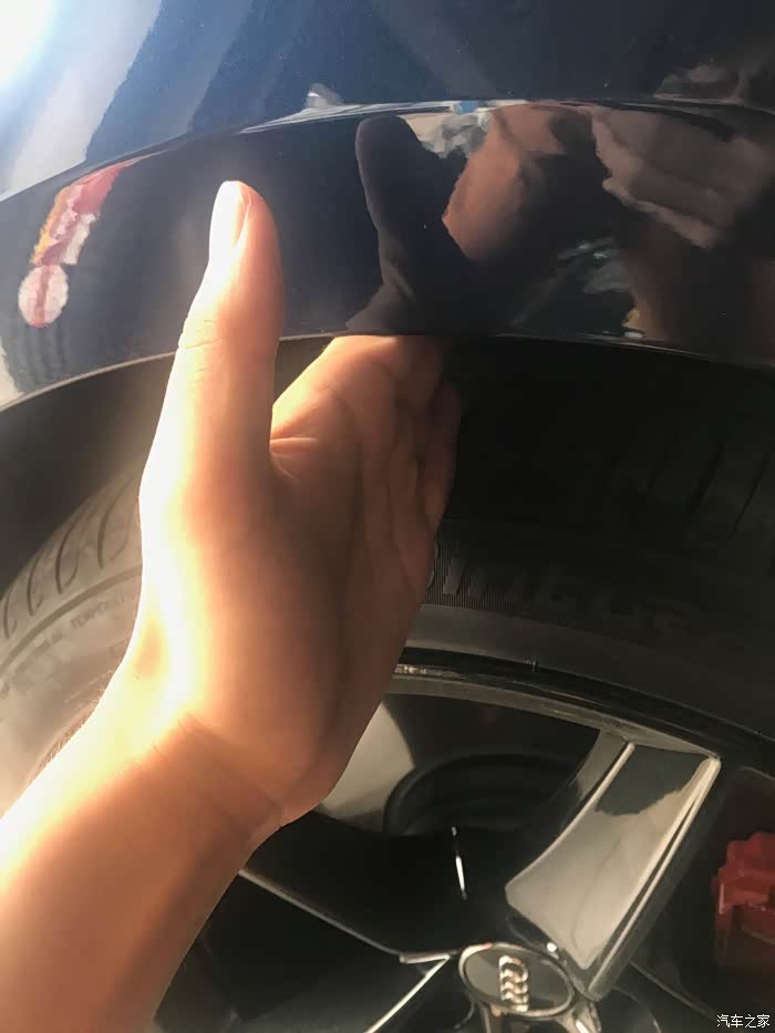

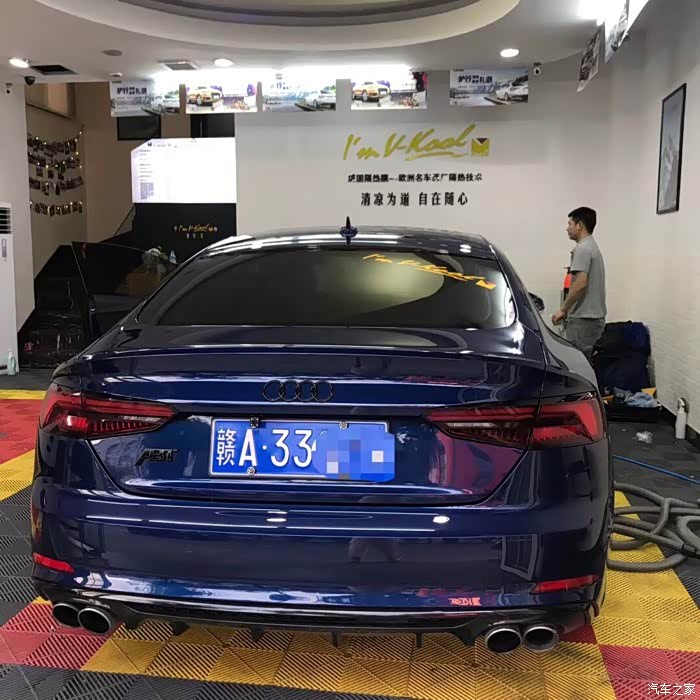

夏中,狗太阳给爹晒成狗,坐车里蒸桑拿似的,经不住折磨跑威固贴个膜,单纯为了追求黑蓝搭配,所以前档v70,车身x15,还赠送了耳朵+引擎盖
进口隐形车衣
晚上跑来预约
V70隔热效果图
X15隔热效果图
工时过程图(小姐姐拍给我看的)
***银标
因为是夏天,所以三天不得开窗,开窗党憋了三天。。
使用感受,真的有效真的有效真的有效

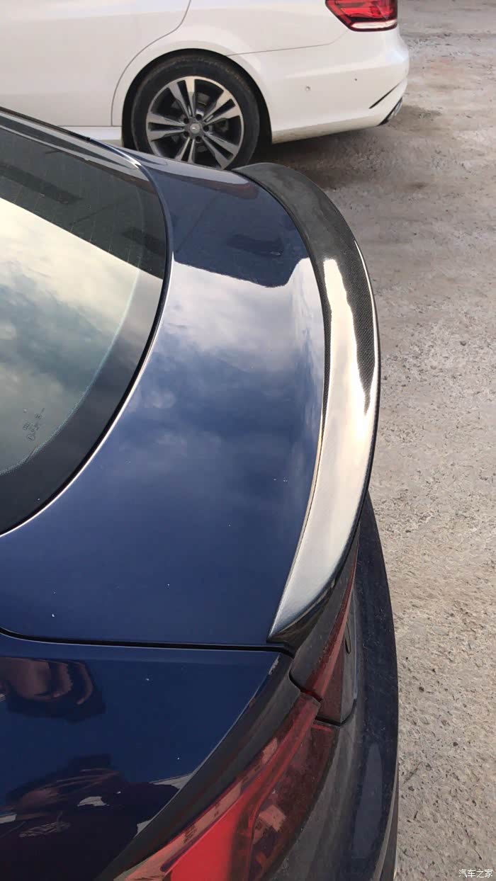

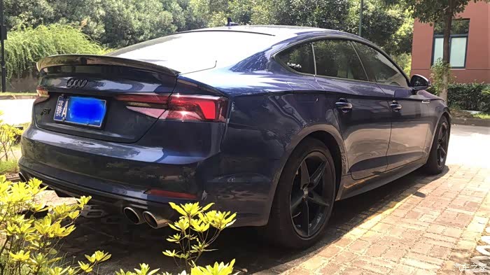

三天后,我的小鸭尾也到了
没选m4款因为觉得太山寨,这款圆圆滑滑挺配的,屁股更翘,当然不贴之前也好看,只是没了改装范。看个人品味。

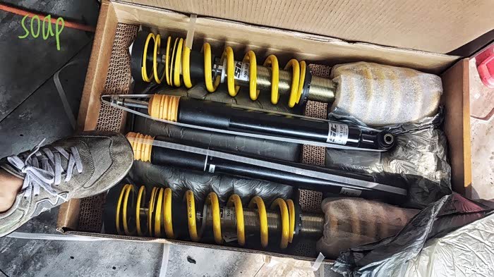

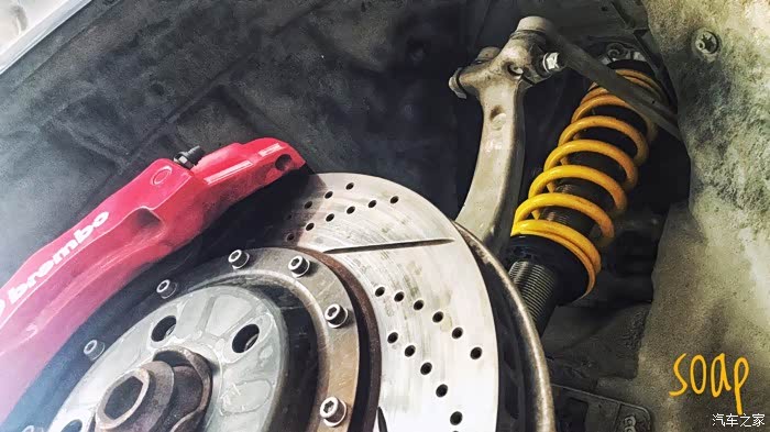

沉寂了一段时间,终于决定动绞牙了,对比了很多牌子,最终还是锁定在kw,咨询了其旗下很火的v3,1w7个大,买你妈呢。。不慌不忙退而求其次选择kw旗下的st绞牙,然后就有了后面的故事
ST!
原厂前3指
原厂后4指
安装图
最爱的一张
说说使用感受吧,不同于气动,绞牙的操控真的没得说,高速过弯倾角小了很多,车身更稳定,方向感很好,指哪走哪,阻尼不软不硬,刚刚好,路面反馈很不错233333

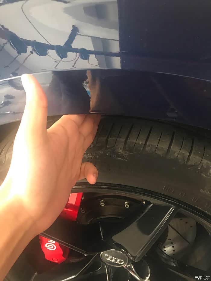

我的车身降低到前一指,后一指半。南昌这种垃圾路况基本没问题,但是蹭底盘的次数自己也记不清了,一般角度很大的地下停车场不会去,修路的地方绕道,日常驾驶学会慢行了,不如以前那么胆大。有了排气,降了车身就开始走姿态了吧[滑稽]

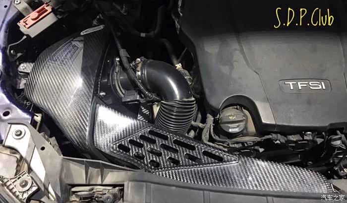

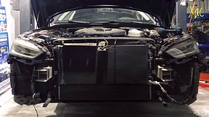

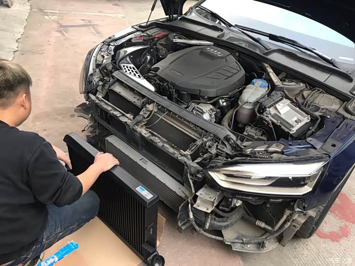

下一步开始着手进气中冷了,进气本来考虑kw,gruppe,最后被推荐fogiago干碳冷进气,马马虎虎就入了,配合forge中冷,改善不小。
原厂
Forge中冷大一倍
装车图
Logo
Fogiago干碳进气
Forge
使用感受进气量大,降温的话冬天优势可能不大,等夏天再试试,进气声音也好听了,中冷看着就霸气,实际跑起来感觉确实不错,很明显感觉到进气感觉流畅很多,加上中尾段爆发非常给力。

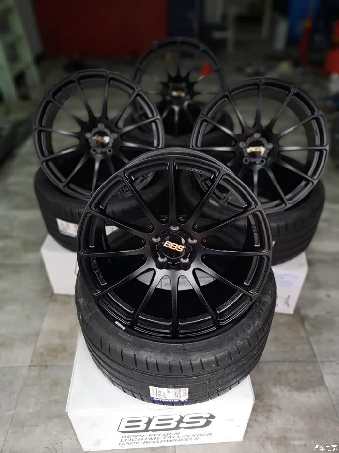

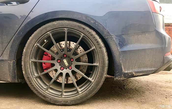

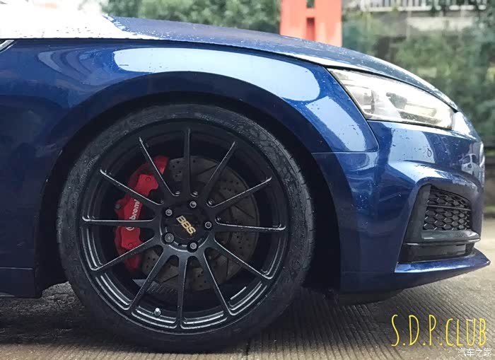

搞来搞去,马上也快过年了,要说我这车一眼就看出来得缺点,也只有鞋了。所以,趁着本命年,新年换新鞋。
bbs fs 19 9.5j
效果图
效果图
请无视后刹车盘
更换了后刹车盘
轮毂数据:bbs fs 19 9.5j
轮胎数据:米其林 ps4s 前255 后265
螺母:blox 12.9级锻造
轮毂真是纠结了我很久的一个东西,有句话说得好:改装深似海,一分钱一分货,轮毂借钱也得给我一步到位!考虑过很多,只执念于锻造,因为铸造再轻,它也只是铸造。
国产锻造看不上,不敢信。考虑过rays的g25,g27,考虑过bbs的rid,考虑过hre的p101。作为性价比之王的rays,货高价低。可惜g25太普通,pass了。g27 19寸订货得等仨月,20寸现货不敢买,南昌路太烂了,备胎用不上,爆胎不就等死。rid和p101也得等仨月,其次价钱太高。可能怪我买的日子不好,赶在年前。没货,最后还是选了中规中矩的FS,当然实际效果本人还是很满意的。

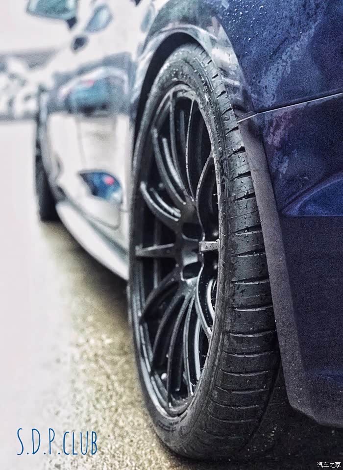

行驶感受,觉得胎薄了,路面反馈更强,胎噪更大,抓地力很牢,不愧是街胎老哥,脚底油起步基本不打滑(以前的原厂倍耐力,被我糟糕的驾驶习惯造平了)可能胎宽了,动力会有点损失,不在乎。毕竟开得比以前小心了,怕鼓包。

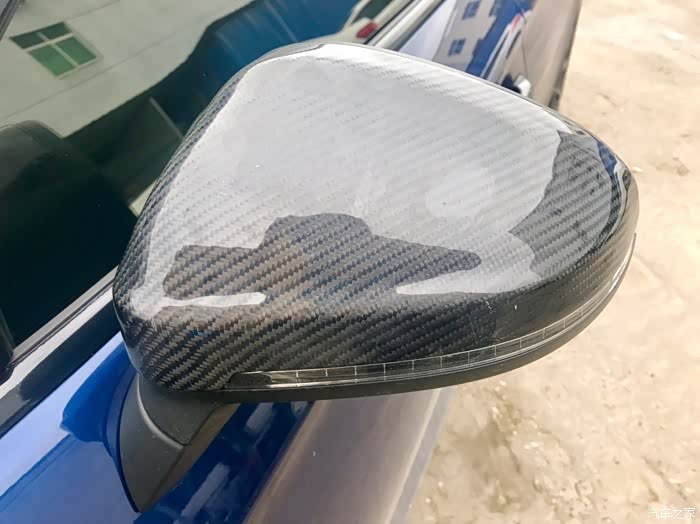

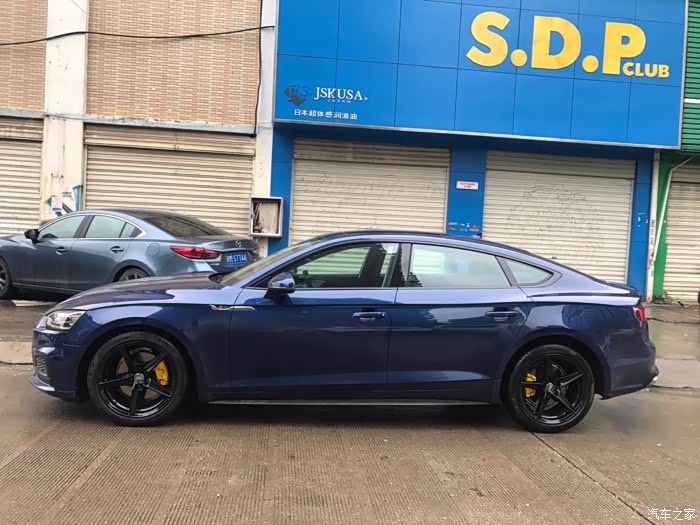

趁着兴头,把册标喷了个哑光黑膜,尾喉改了ak的(有意思的是我很向往gtr那种大口尾喉,res原厂89口,我想换114的,老板说可能装不下,改了101口,还是装不下,就搭配一个101一个89,就有了下图的大小眼)耳朵换了碳的,考虑到整车配色,银耳有点跳,故弃之。
尴尬的大小眼

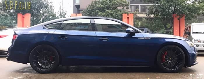

我已经在黑武士的路上越走越远了,尽管车身是蓝色,但并不影响我的搭配。不看不骚,越看越骚。

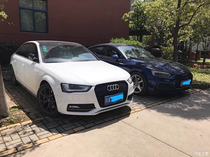

最后付一张年前小聚
