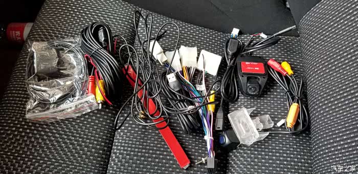

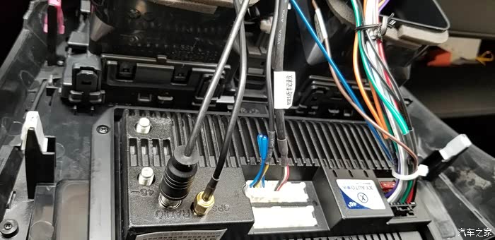

导航线束全家福

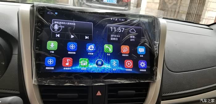

这个导航很好用,自己安装没有一点困难,所有插头对插就行。
好清晰,1024乘600分辨率,电容屏,在阳光下也清晰。赞一个。

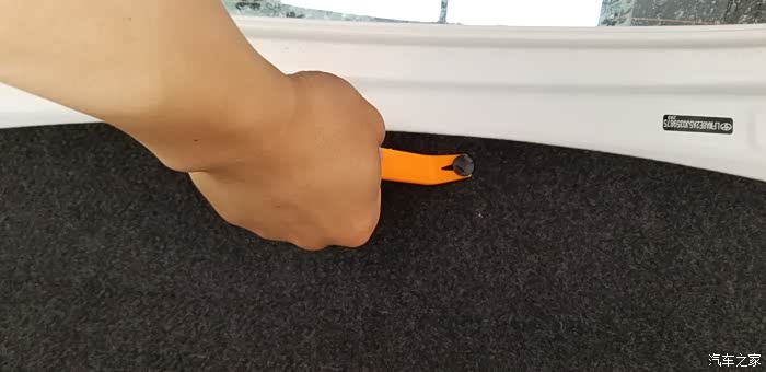

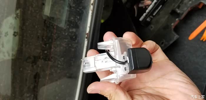

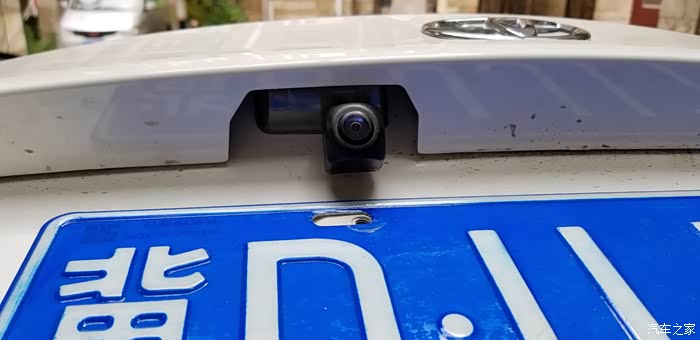

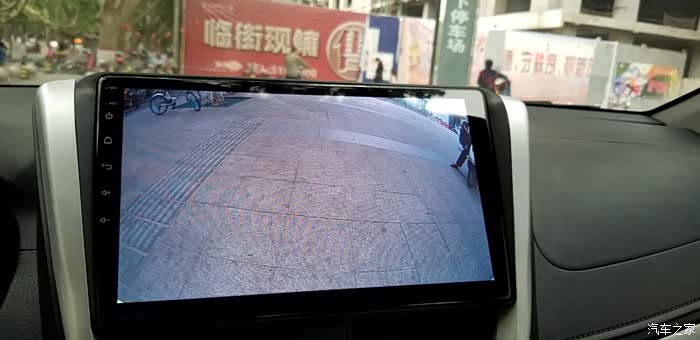

准备安装后摄像头

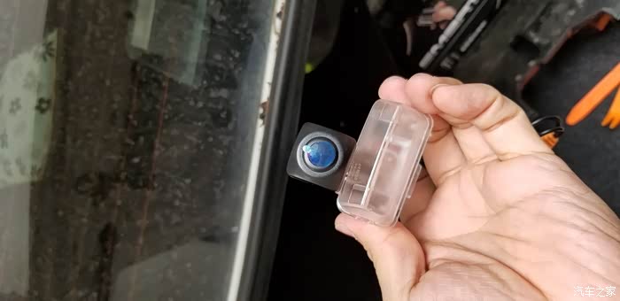

把原车牌照灯去掉,换成大屏导航的摄像头,

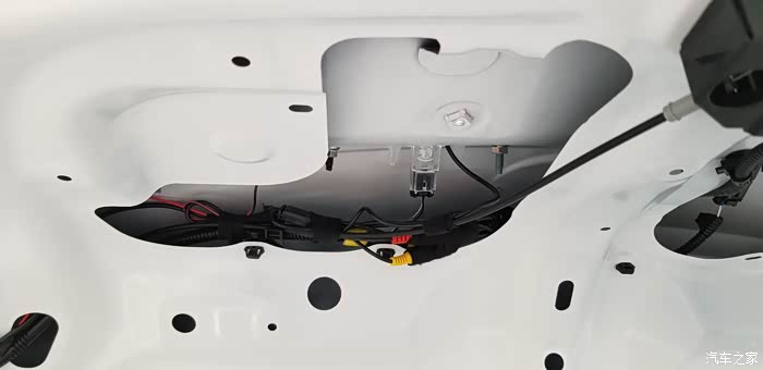

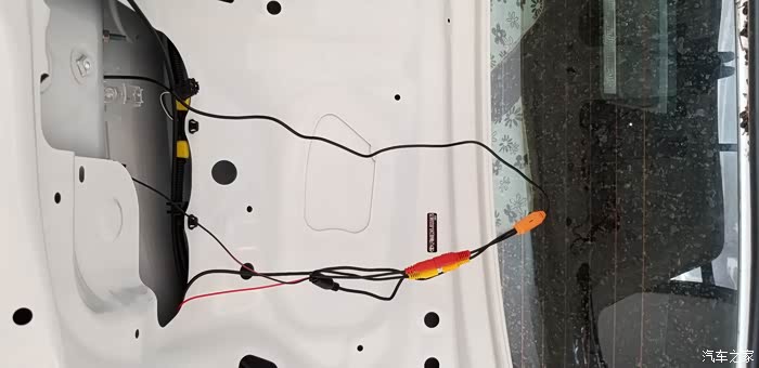

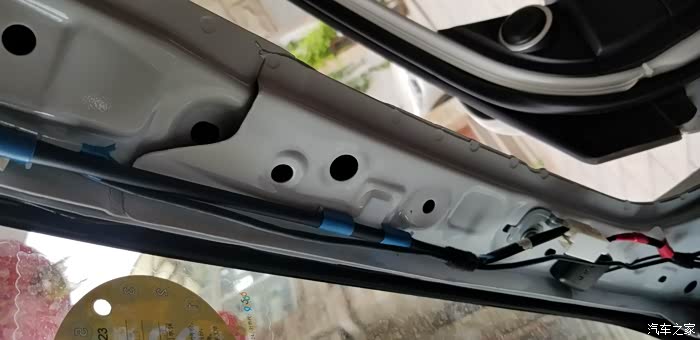

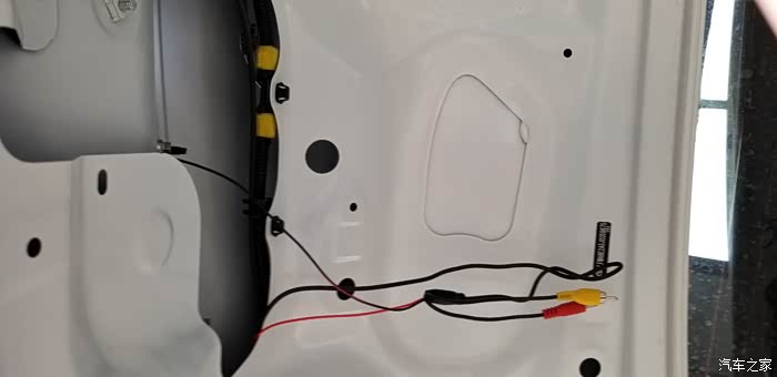

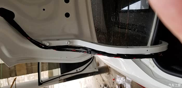

跑线,要顺着原车线跑到驾驶舱主机后面。这个很好跑线不明的可以联系我

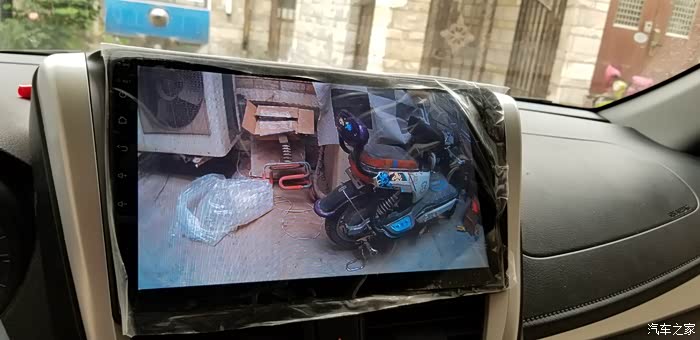

完成效果。高大上
看看效果不错,很清晰

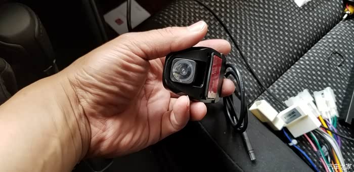

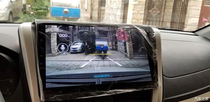

安装前置摄像头
前置摄像头

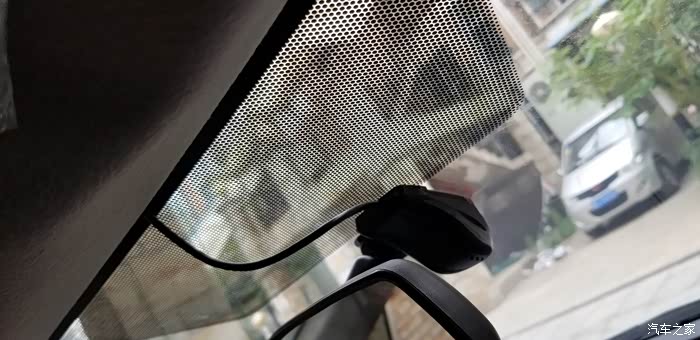

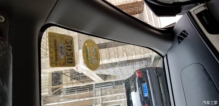

副驾驶a柱拆开装饰板,很好拆,记录仪的线从这里走到前玻璃

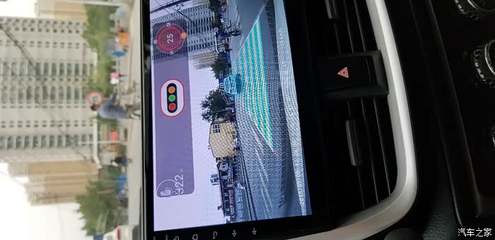

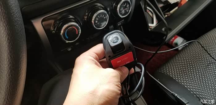

粘贴摄像头,主机后面插到usb上。简单方便
效果不错,清晰。

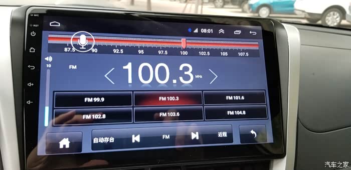

收音机界面

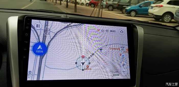

导航

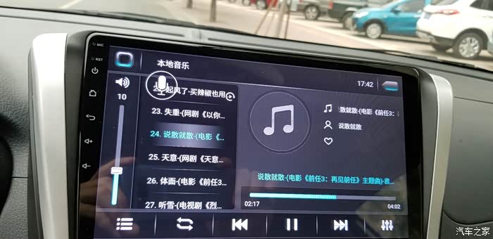

音乐

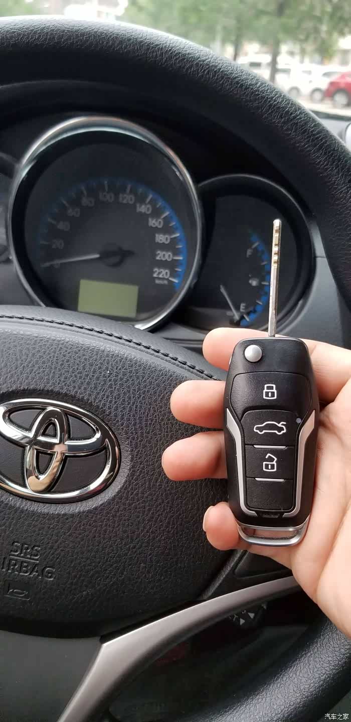

最后认证钥匙,希望能评上精华贴,谢谢大家。水平有限
