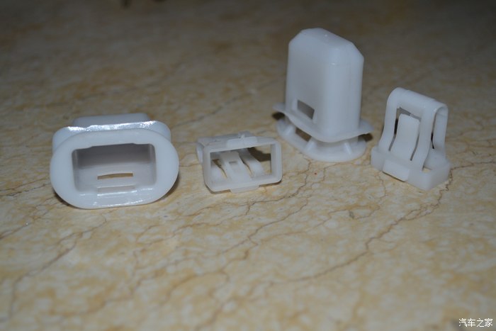

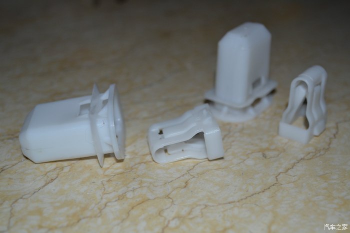

鸟窝的真相,朋友给的。说换新的上去就和原厂的一样。

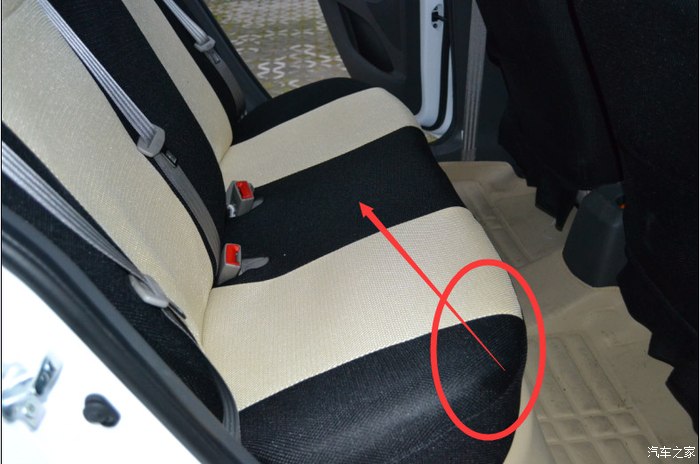

方法很简单,托住后坐垫靠近B柱的位置,用劲往上面抬就可以。很多车友,因为是新车心疼舍不得使劲,那就没办法了。只有第一次是最费劲的,原厂的卡扣配合的很紧密,说明通用的工艺很好

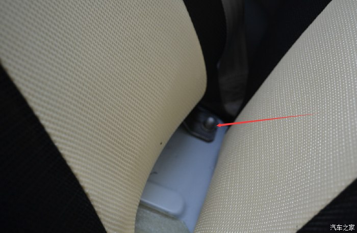

。以后再拆就轻松多了。松掉四颗螺丝后背就拆下来了,用套筒卸是最方便的。上图直接说明位置,希望对车友有所帮助。
托住红圈这个位置,用力往上抬,第一次会很费力。

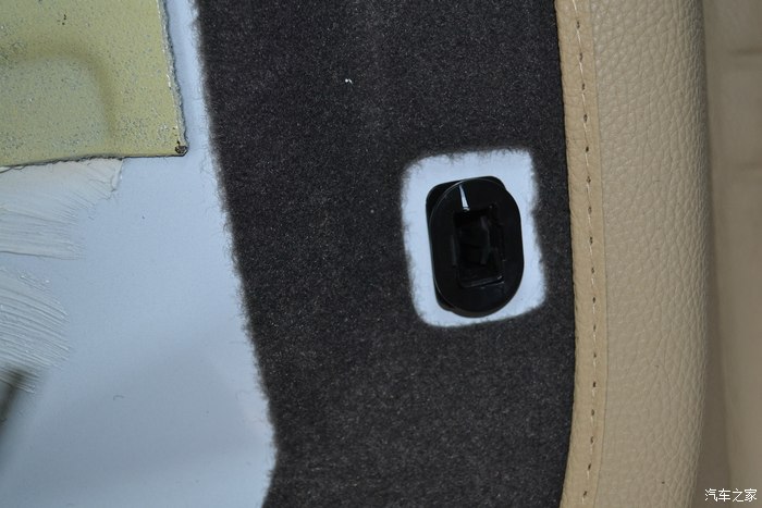

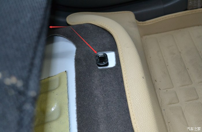

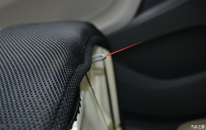

箭头所指的位置分别是坐垫左边的鸟和鸟窝
右边的鸟窝

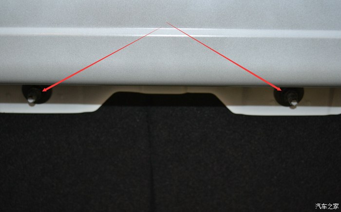

后备箱里的二颗螺丝。
位置在安全带下方,坐垫下面的左边一颗螺丝
位置在安全带下方,坐垫下面的右边一颗螺丝
