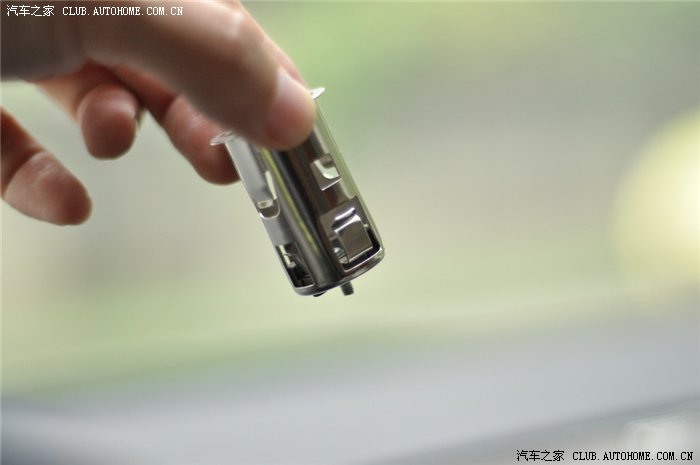

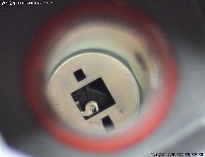

拆下的点烟器

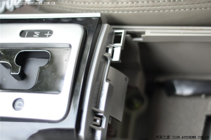

为了再装回去,必须把这地方也拆下来:

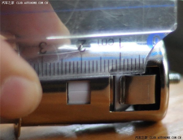

不管照片顺序了,为了说明插到底,先照个刚接触底部的照片,金属片还在外面:

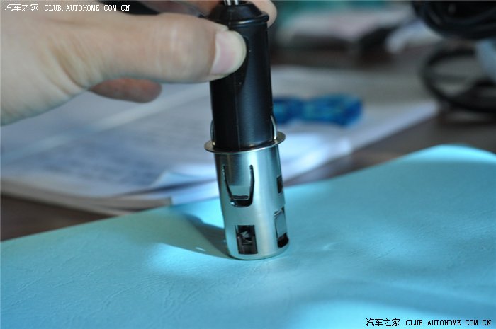

插进去后,所谓的A点和A1点,即插头金属片与插槽金属片相距还有近1.5cm。

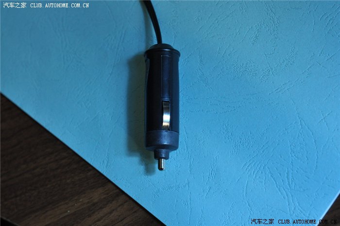

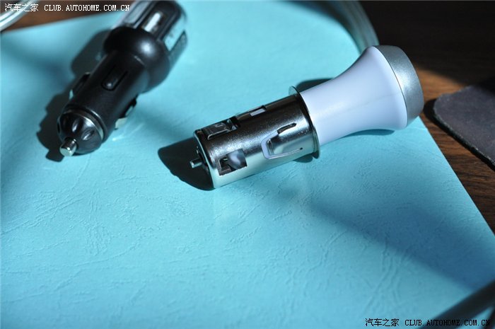

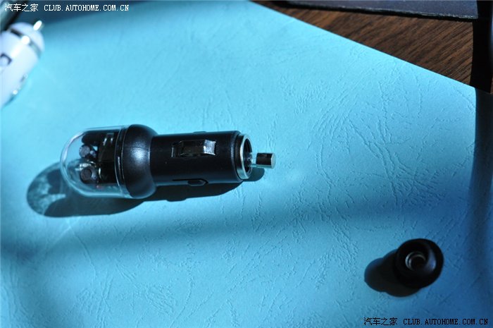

另一个插头的。

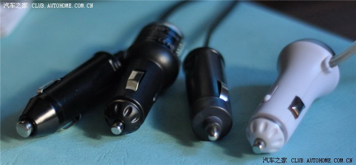

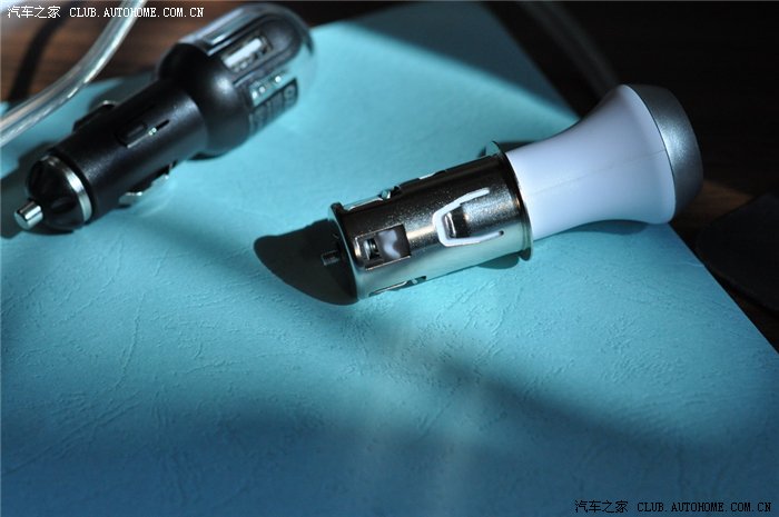

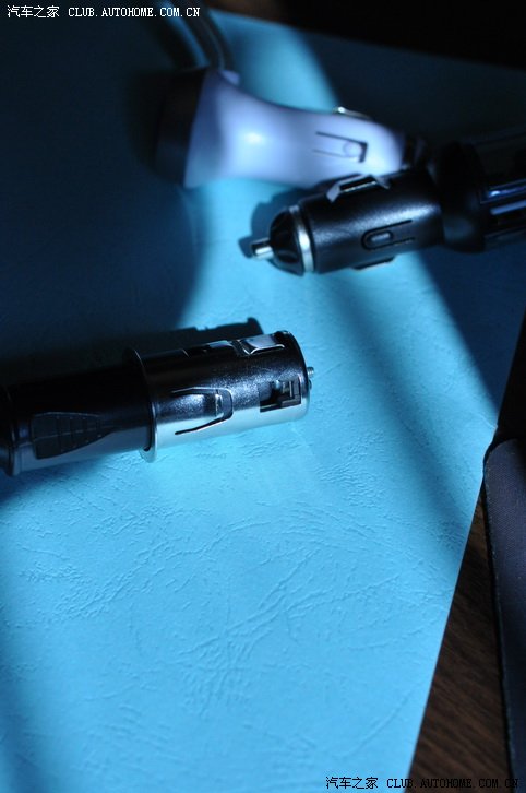

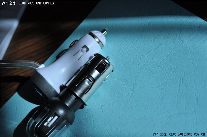

总共4种插头,分别是车充、一分三、冰箱、吸尘器的。
这张图最能说明问题了,看已插到底部,插头金属片还没过小方框位置。
螺丝下掉后,上回对不上螺眼的,这就是为什么要下变速器盖板的原因。

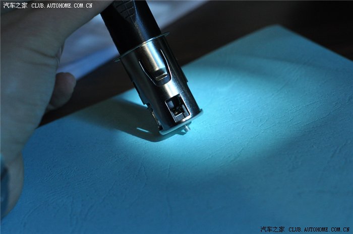

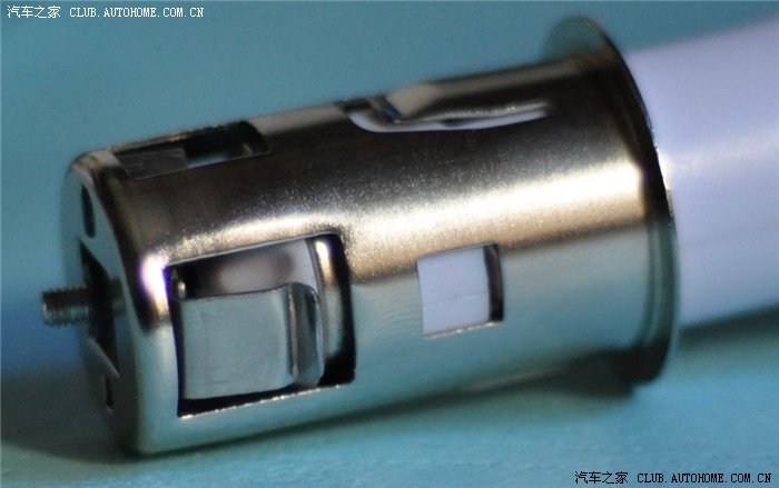

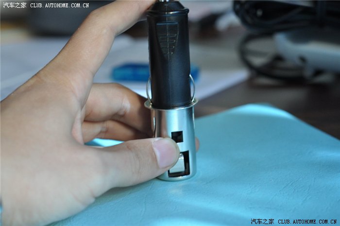

这张插进一小半,金属片已经被压进去了,是下边往里缩。

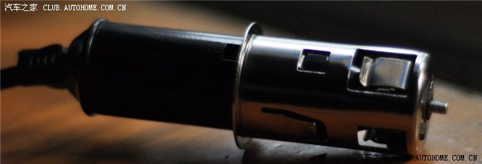

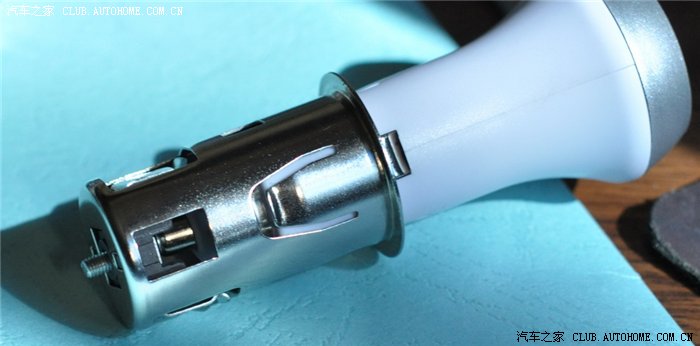

金属弹片宽很多,只要一插就会被压进去。
这个是插到底的,和上面那张刚接触底部的作对比。
看插到底插头金属片位置:

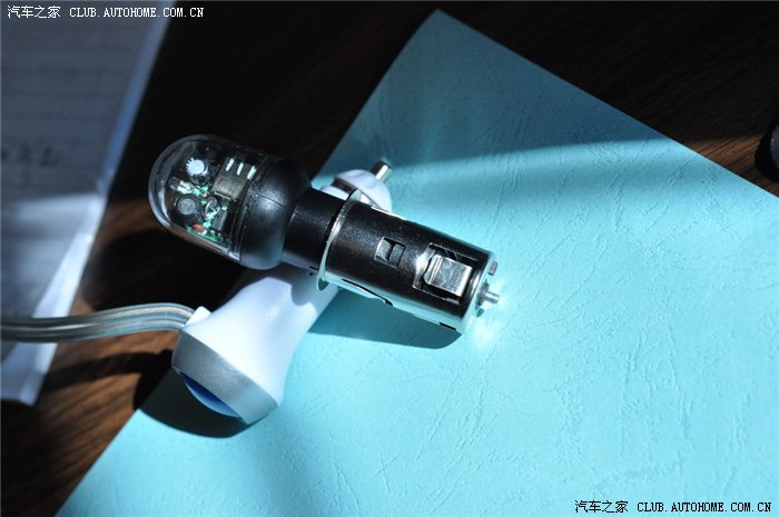

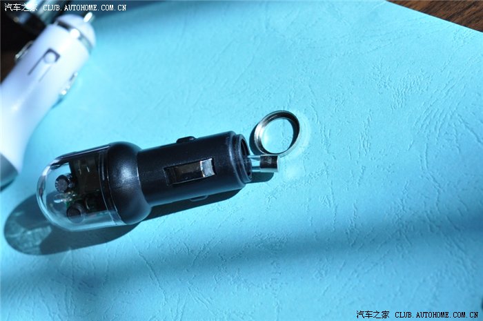

这个是车充插头,前面的金属圈只作装饰用的,接触不到负极。

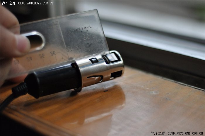

插紧后的情况,两金属片相差有1cm。
最短的头也相距1cm多。
插紧了的。
