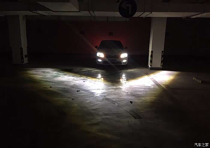

17款改原厂大灯还是比较麻烦,因为有4个雾灯灯泡,为了开灯减弱日行灯,牺牲了雾灯
那就换个牛逼点的雾灯,冠道雾灯改明锐雾灯
雾灯大八字
这雾灯都比原厂氙气灯亮
