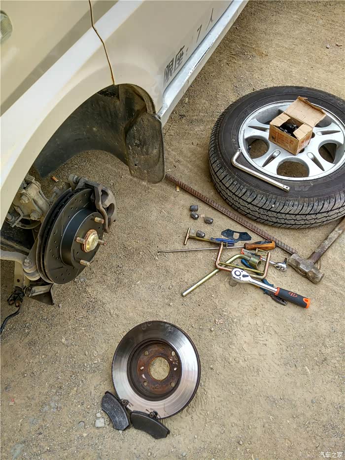

作案现场

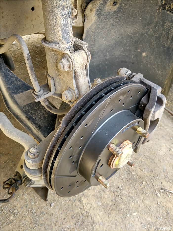

装上新盘

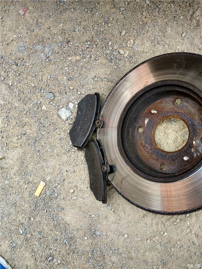

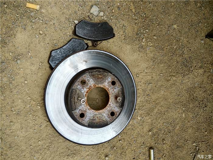

拆下来的旧碟,磨损很多,蹄片也薄了剩1/3左右
使用几天给大家的建议是:像我这样10W公里换的节奏完全没必要换这种划线盘,刹车片消耗很快,且性价比不高,要说效果还是有的,刹车柔和平稳无噪音,急刹不抖动,但不如原装光面碟实惠,原装碟便宜,刹车皮磨损差不多后直接连盘一起跟换就好了!

作案现场
装上新盘
