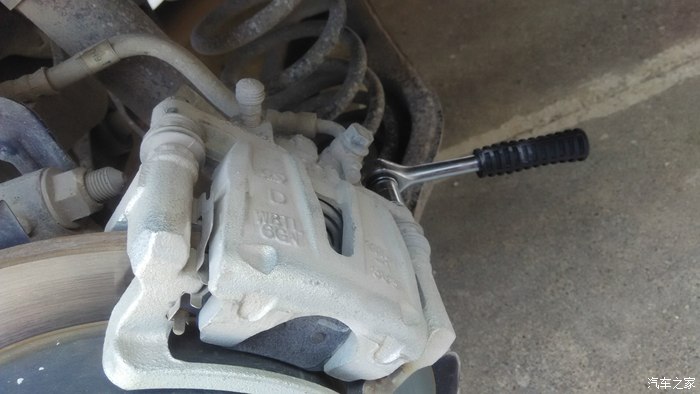

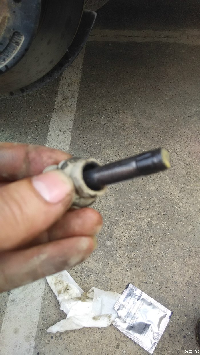

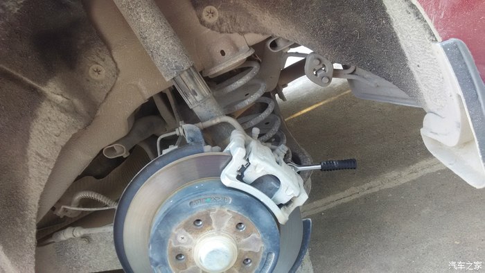

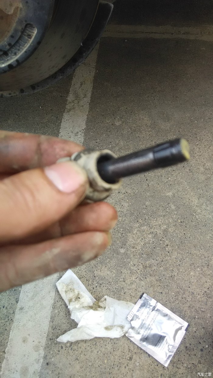

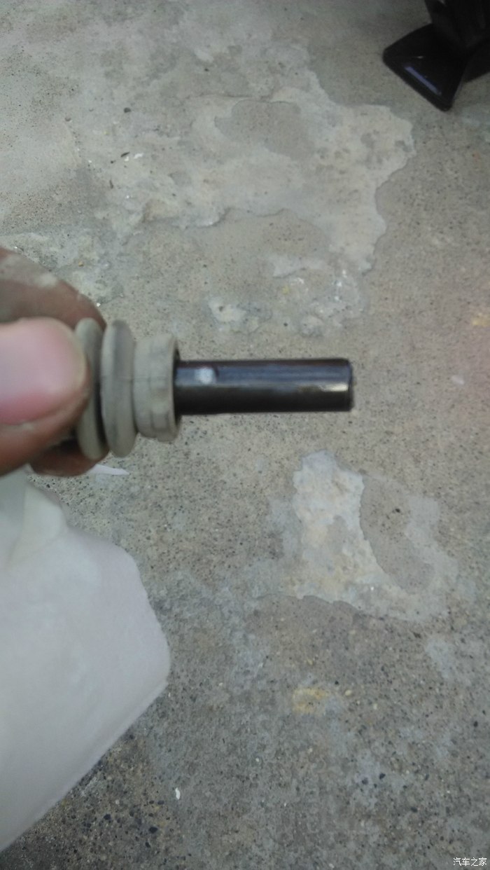

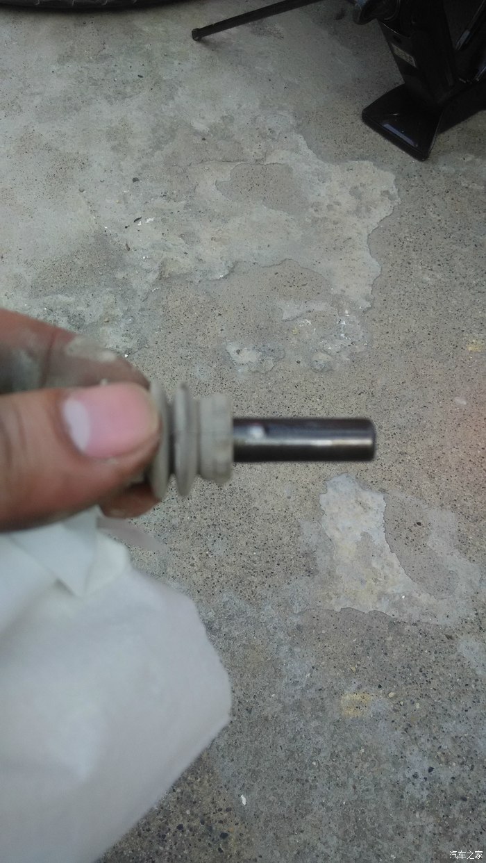

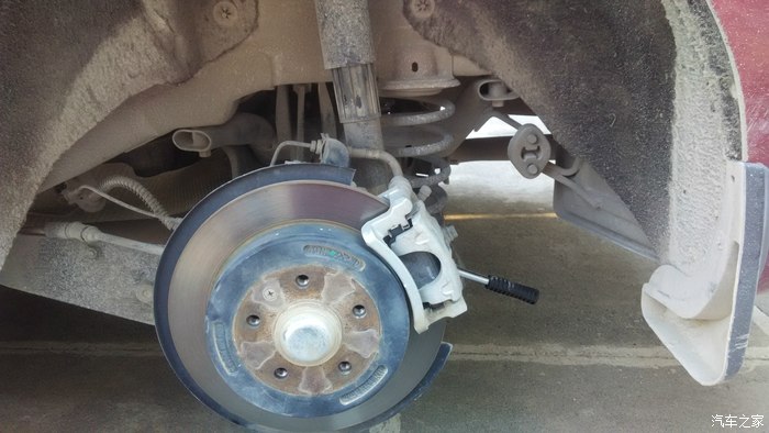

       解决方法:咣啷咣啷和金属撞击声就是刹车钳导向销里边没有润滑脂 (油),解决办法很简单把车顶起来(1)用捶子打前轮胎听有没有咣啷咣啷和金属撞击声,有的话就可以确定是刹车钳导向销,只要自己有动手能力都可以解决,自己动手比较麻烦一点,千斤顶,梅花扳手一把(多少号忘记了),把车顶起来,然后把轮胎卸下来,记住刹车钳有两个螺丝,把刹车钳螺丝拧出来,把螺丝拿出来看是不是很干和磨损,有的话直接放润滑脂 (油)抹在螺丝上面和那个胶套里边和那个螺丝孔里边多放一点放,放完油,然后装上把螺丝拧紧就可以了。四个轮子都一样。去4S店给他们做也可以。http://detail.tmall.com/item.htm?spm=a220m.1000858.0.0.1XvnUL&id=21263275565&areaId=451000&is_b=1&cat_id=2&q=%B5%BC%CF%F2%CF%FA这个是刹车卡钳润滑脂 分泵导向销活塞耐高温润滑膏链接。

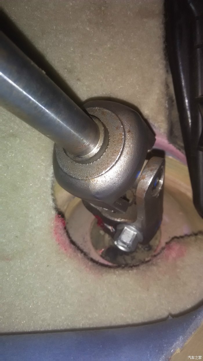

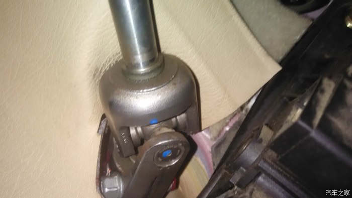

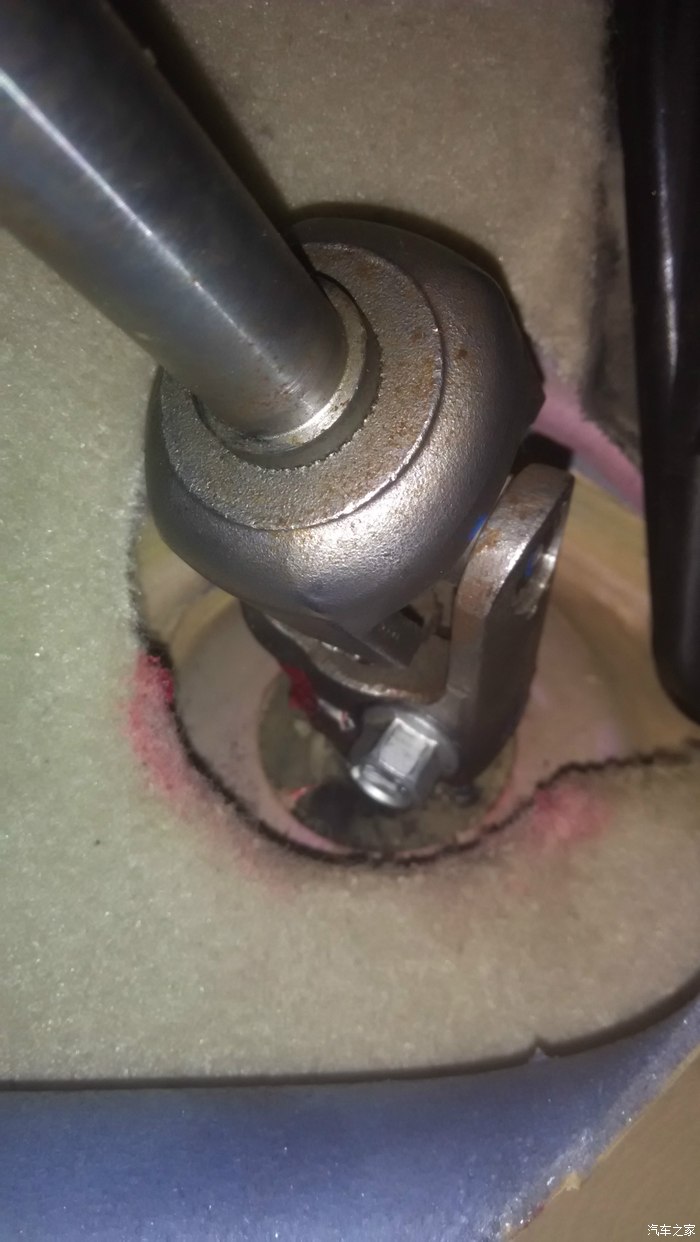

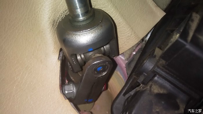

        (2),咕噜咕噜响解决办法,比上面那个还简单,就是方向机转向柱链接那个地方把螺丝拧出来往里边放润滑油或者黄油就可以了。以上这些问题不管你什么车都会有,不是我说的是修理厂老板说的,时间久了都会有或者达到一定公里数,去保养的时候顺便给他们检查一下就可以了。目前这个问题已经处理好了三部车。现在没有异响情况。
这个图片是后轮的,没有人帮忙拍照。每个轮子都一样。
