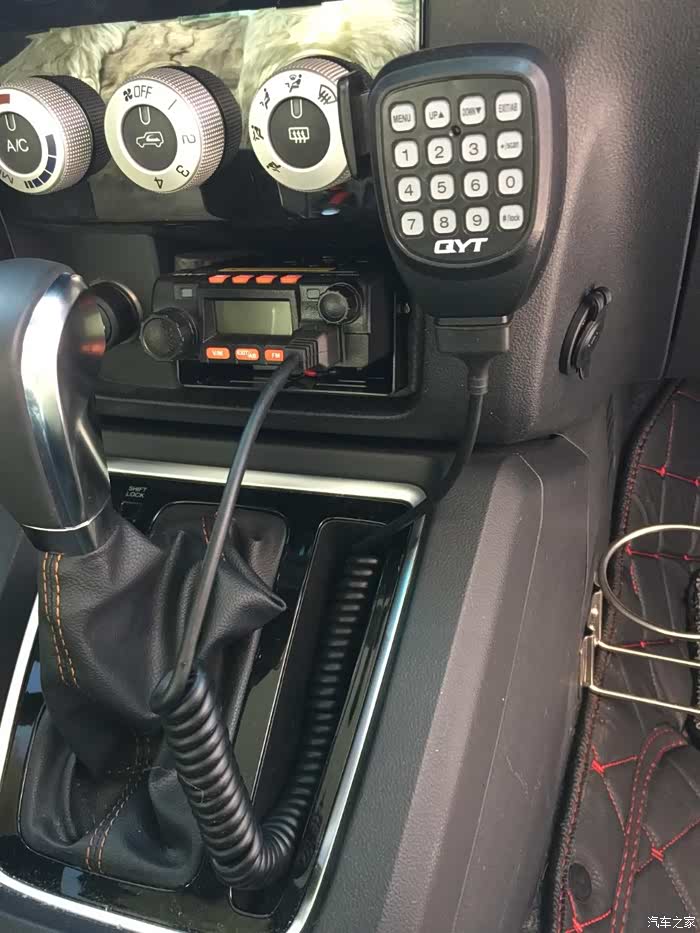

有车友喜欢我的车台天线安装方法,今天发图说明如下,我选的是泉益通QYT8900迷你车台,双频双段值守,最大功率20~25W,天线装在前面要选择全长不超过75厘米的双频段天线,多次随车队外出,此车台功率足够用,通话洪亮清晰,几乎无杂音,效果不错

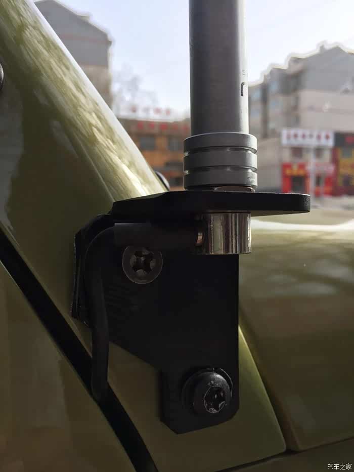

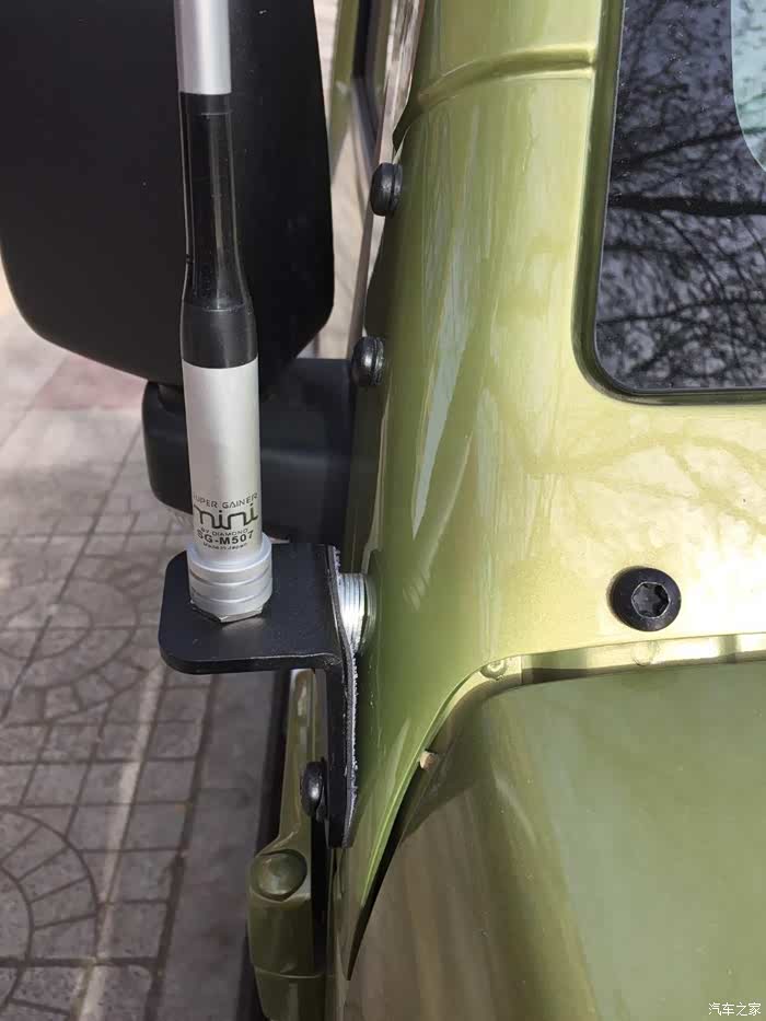

牧马人天线支架28元网购,角磨机切掉左边原来的安装孔,在下孔垂直线左倾30度,重新打孔,孔径10毫米、孔距55毫米……
加工完成后,去毛刺,黑色自喷漆喷涂,晾干!找一条直经8mm,长度35~40mm螺丝(十字头)、替换原车从下数第二条螺丝
后衬垫片若干,以使天线尽量垂直

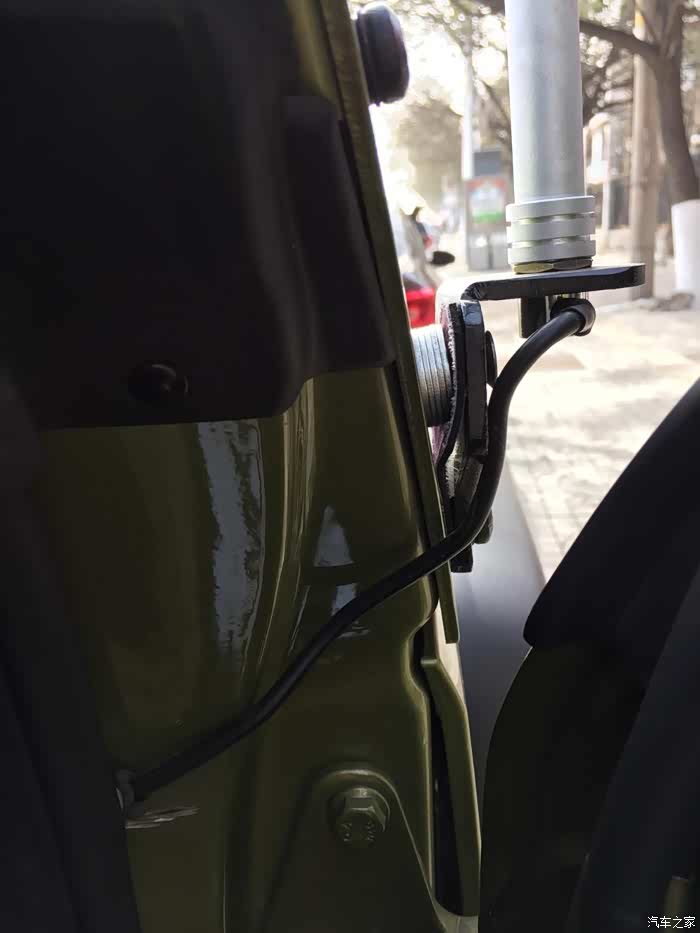

馈线走门缝封条下进入,适当位置切一缺口,防止口久夹断,并外套套管或耐磨胶皮包裹,压于门封条下,稳定第一
电台加上支架,放入小置物盒,盒背打孔,穿入电源插头、馈线接头,全部线路暗装,需掉手套箱安装,装后恢复!自己觉得无明线,不走点烟器,外观整洁
天线选用的是台湾产的金牛双频段天线,全长74厘米,感觉质量不错!
