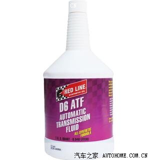

最后定了10瓶946ML的红线 ATF D6变速箱油,是全合成脂类油,也算变速箱油里全合成中的中上游好油了,符合德士龙6标准。

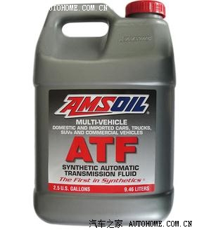

原来看坛子里有同学用的安索的
,仔细研究了下,发现这个牌子在国外根本就不知名(许多同学都喜欢把它和美孚挂钩,这个。。。。),不知道怎么到了国内被我们许多车友莫名炒起了知名度来,或许质量真的很不错,实际上在国外排除美孚等大厂,红线在车友DIY里还算有点名气,一开始靠摩托车竞技用油出名,后来覆盖到所有汽车行业的竞技用油、附加用油市场,特别是它的汽油添加剂,最近被国内车友炒的也很热,这个我就不感冒了,一般我自己都是直接从4S拿那种原厂的小瓶的,每2500公里加一小瓶,30元,放心啊,毕竟是通用自己的汽油添加剂,这个和汽车用油不一样,添加剂这些鬼东西不能乱添加。好了,最红一对比,坛子里已经有部分朋友使用安索了,我这个人有点怪,别人用的多了,我就不想用了,得,总要有人换个口味吧,决定红线了。

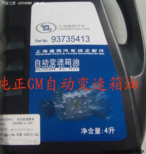

4S的给我们更换的变速箱油是普通的矿物油,接近半合成性质,很普通的一款产品,就像我们换机油的时候,会有两款机油给我们选择,一款通用采用壳牌技术配制的全合成,只能满足自然进气车型使用,是通用最低用油标准(全合成里),实际上性能还不一定比的过最好的半合成蓝壳;另外一款干脆直接拿银美孚5W-30使用,符合所有车型,最适合涡轮增压车型。打住,扯远了啊。回正题,该款原厂变速箱油在上海通用配件商的纯批发价在70元左右,经过中间转手后,一般外面市场卖价130到180元4L一桶,4S一般卖价在240到300元之间(4S的解释说是税收过高导致,还有场地、人员成本在里面),再加上高的离谱的工时费,得,放弃!!!
说下红线ATF D6价格吧,0.946L每瓶价格100左右,运费做活动免。千万别买成红线ATF D4了!!!差距大了。红线也分为纯水货和国内代理商两种,前者便宜,后者会贵一些,鱼龙混杂,建议朋友们尽量选择可靠的销售商。

但是换油的地点一定要找好,不相信机器换油,感觉都是骗子。抽的始终不如倾泻放油来的干净。小的修理厂不放心,大的4S又不同意你自己带油更换,得,自己找到米其林的驰加保养店,师傅很热情,换油工费50元,放出来的变速箱油虽然还有点红色,但是粘稠度已经很让人担心了,放了大概有接近4L,师傅为了精确,放出来的油全部找一个旧的蓝壳桶接的,用的漏斗,正好来回换挡,油放出来有4L,桶上有标尺位的,能看到容量。
最后师傅先用的一瓶红线变速箱油冲洗,哪知道一瓶下去,很快下面漏光,漏出来的颜色超级无敌鲜艳,师傅说不用再冲洗了,太浪费了,里面还是很干净的,直接换油。买了10瓶,最后还剩5瓶,下次还能备用。其实今天换油的过程中,少了一个步骤,就是换完新油后应该拉出去跑一圈,每个档位用一下,然后再回来放掉,再倒进去新油,这样更干净。我图省事,看冲洗出来的一瓶油也鲜艳颜色,就直接不浪费其他了,直接更换。上了螺丝后,直接倒进去4瓶红线ATF D6,刚刚好。发动车,来回换挡,我KAO,那个顺滑的换挡感觉真TMD的爽,以前要用力换,现在轻轻一拨挡就过去了,TMD的太顺滑了,就冲着这个感觉,不用浪费其他5瓶油了。
目前使用感受还不错,就是换挡很顺滑,舒服啊。加速很平顺,还不错。

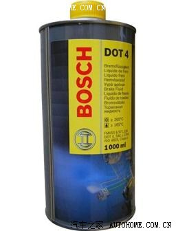

备注1:12年12月15日,顺便更换了刹车油,越越一般不冲洗的话,1L就够了(我买了两大瓶1L的,最后剩一大瓶),换的博世DOT4  1L的大瓶,暂时没有大感觉,只是偶尔感觉踩刹车比较轻,刹车反应稍微快一些,整体不错。冬天到了,提前换了为下雪天做准备。

刹车油:符合DOT4标准的博世、美孚、壳牌、嘉实多、道达尔、菲罗多、AC德科等,价格40到120之间。博世DOT4最划算。
变速箱油:符合德士龙6标准的,1,全合成脂类油 红线ATF D6、安索ATF红字;2,半合成 美孚DEXRON-VI ATF; 3,矿物油 通用原厂 自动变速箱油德士龙6标准。另外,如果你是2011年底之前的2T车主,看下是否是日本爱信变速箱,如果是,还可以选择日本爱信AISIN ATF 自动波箱油。平均每1L左右的价格,红线在80到120之间,安索一般90到130之间,美孚的多半在50元左右;通用的实际成本4L的才100到150之间。全合成里,建议选择红线,通吃2.4、3.0、2T全系国产和进口变速箱。
