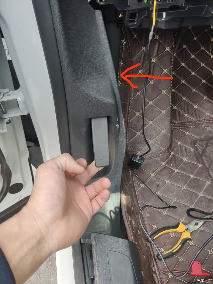

第2步,顺着箭头指示方向拆下左侧挡板。方便一会走线 搭铁 并测试记录仪功能是否正常,切记先不要顶棚 A柱 走线。

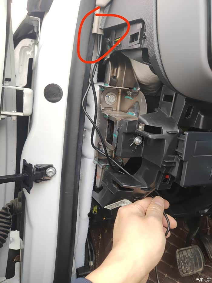

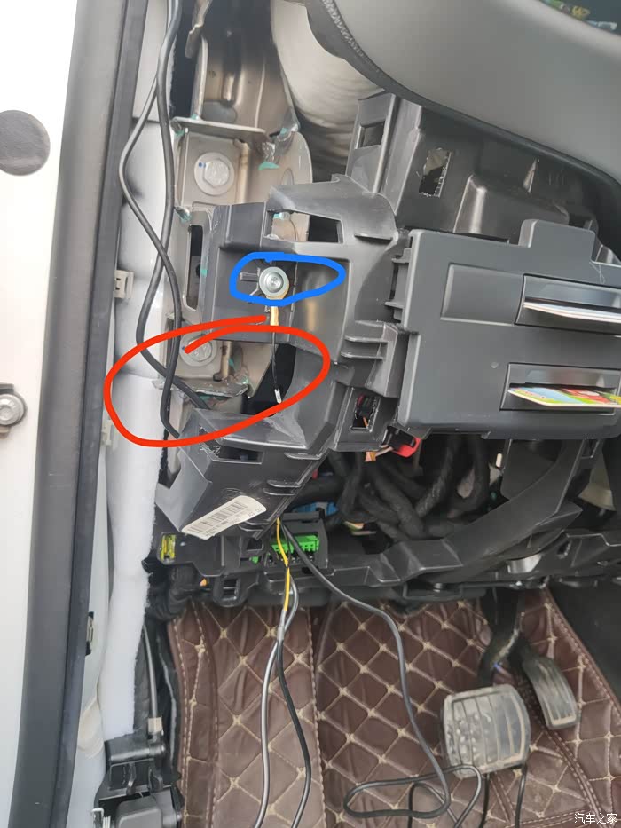

第3步,请大家注意一定先将两根黑线从红圈的洞洞穿过去。用t20螺丝拧开几圈蓝色螺丝,铁片塞进去再拧紧即可。

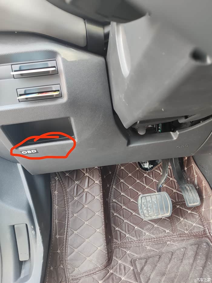

第4步,将f31(后点烟器,随车通电)拔掉,空间小最好用尖嘴钳子。将记录仪黄色取电线绑一只脚拧紧,再塞回去。将ar记录仪usb插头插到中控下面。启动车辆,等指示灯常亮,点击carlife测试功能。

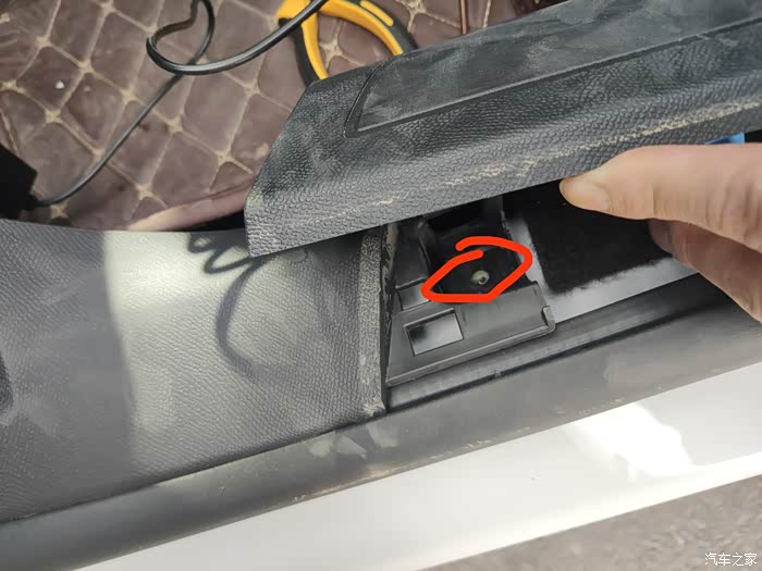

第5步,打开此处盖板。
第6步,用t20螺丝拧掉红圈螺丝。

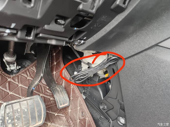

多余的线缠到一起。恢复前年拆除的所有盖板。保险盒下面多余的线也缠到一起。怕异响的可以用绒布胶带多缠几圈。
