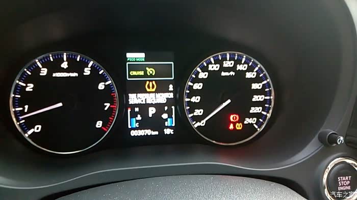

早上下楼开车,遥控开门正常,启动正常,出了小区后几十米停车买早点,熄火下车后发现钥匙不能锁门,当时没在意也赶时间就没锁直接去买了早点,上车启动正常出发去上班,途中不一会发现胎压报警闪烁,下车检查看不出来缺气,继续行驶一段时间发现胎压报警灯由闪烁变成常亮,没办法要上班不管了只能一会再说。开到单位大约15公里,熄火停车下车,发现还是锁不了车门。只能拔出应急钥匙锁门,钥匙片转动锁门后发现只锁住了主驾驶门,其他三个门都没锁上还是能打开,只得上车从车内给其他三个门锁上,再转动主驾驶门钥匙锁门。中午下班后,车钥匙在仪表盘附近能一键启动,说明车内能检测到钥匙,开车到一个熟悉洗车店,检测四轮胎压都是两点九几,出厂胎压3.0好像没放气,车是7月27买的,还没首保所以没动过胎压。然后就尝试给四轮胎压都打成3.0,还是胎压报警灯长亮,然后在给四轮胎压都放到车门柱写的数值,还是长亮。。。打电话问4S技师,说暂时不要消掉胎压报警灯,开到4S检查检查再说。

显示的不是说明书上写的胎压过低(LOW TIRE PRESSURE),而是另一个胎压监测系统故障(THE PRESSURE MONITOR SERVICE REQURED)。
