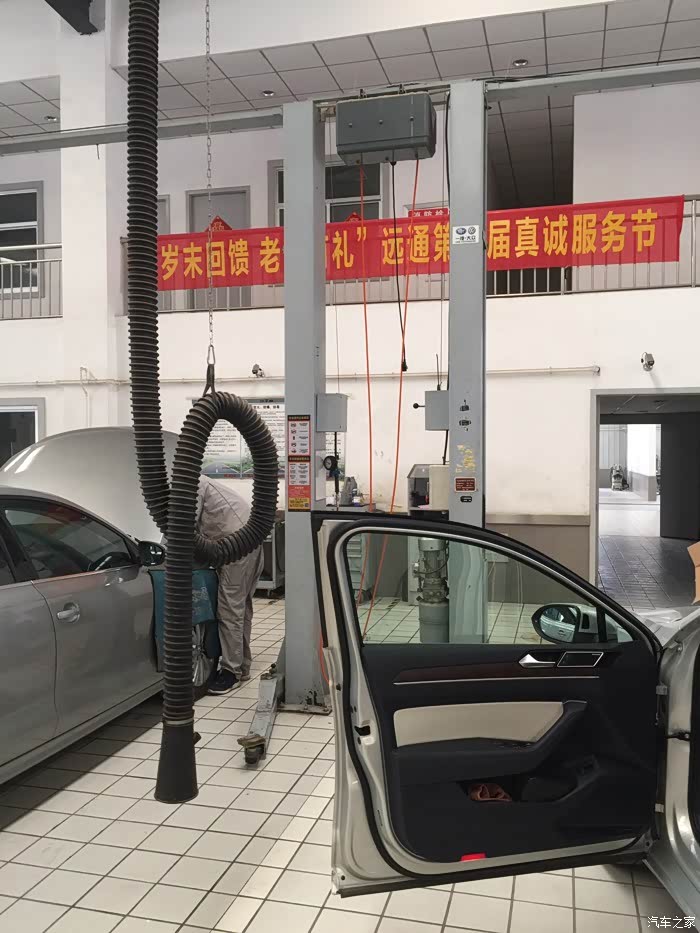

 下面是检查的时候,随便拍的几张图!
