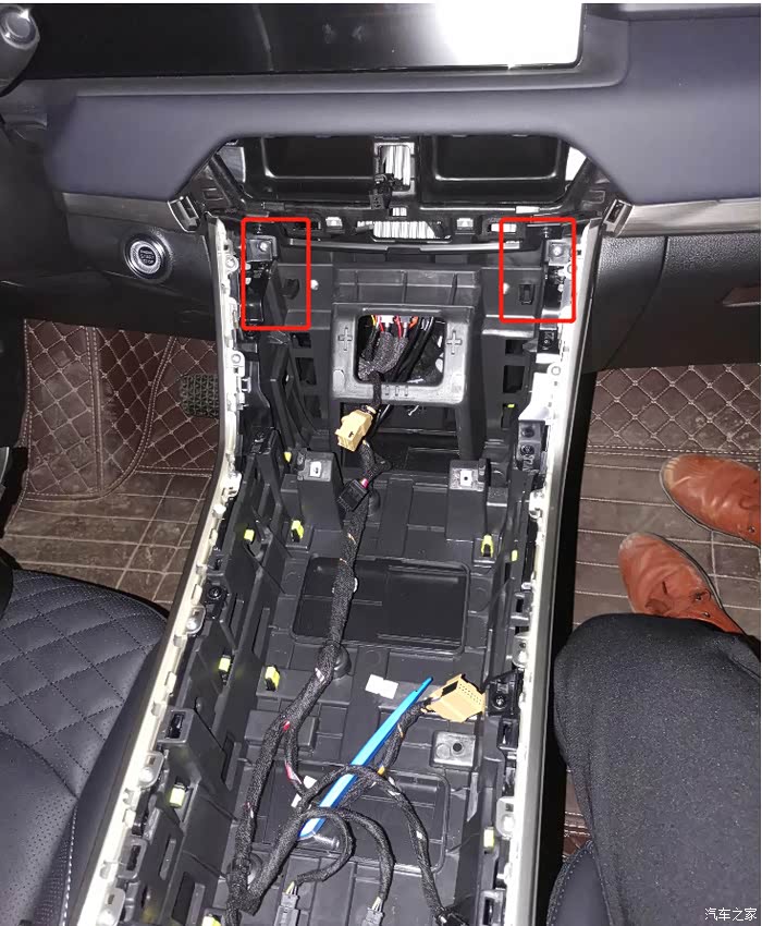

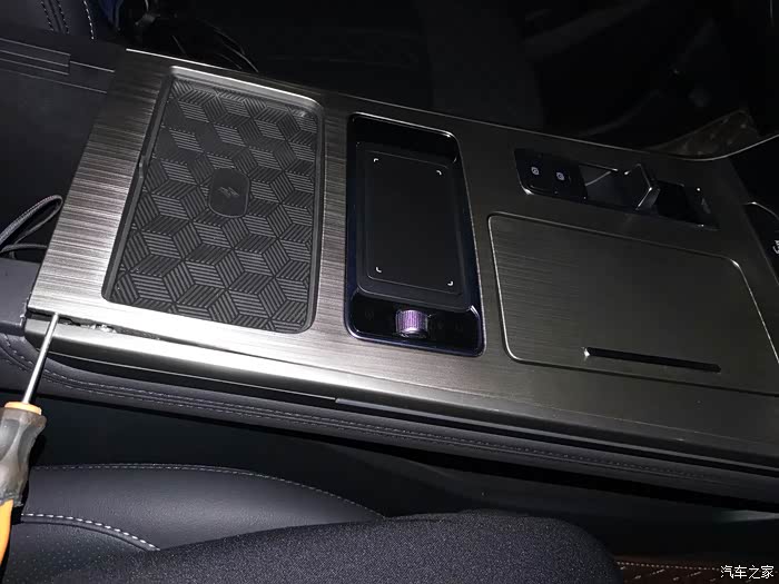

1、从上面接口处,可以翘起,然后用撬棒沿着两边撬,里面一共有5个卡子。
2、取下中控盖板。空调出风口用撬棒沿着边沿缝隙翘起下掉,空调面板把几个固定螺丝拆了也很好下。(里面的两根线是卡子固定的,把卡子也要拆下来,慢慢旋转向上提拽就能搞下来)
3、无线充电模块也要拆掉。(内六角螺丝)

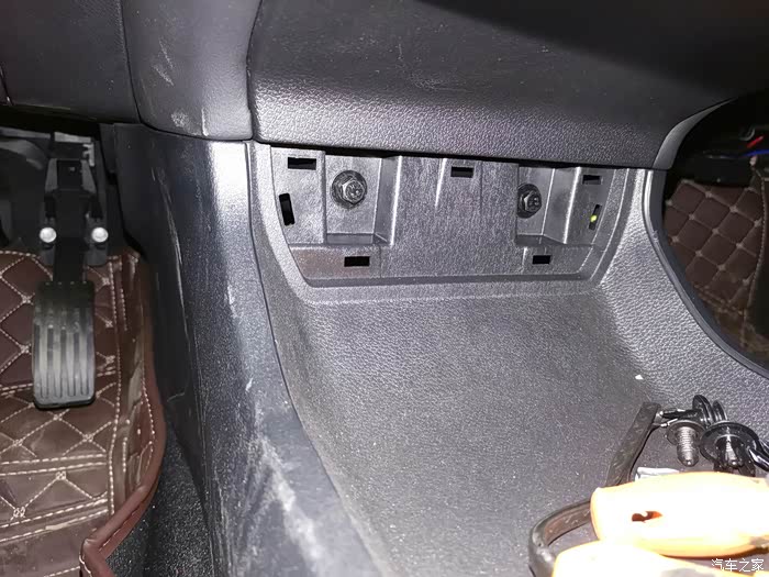

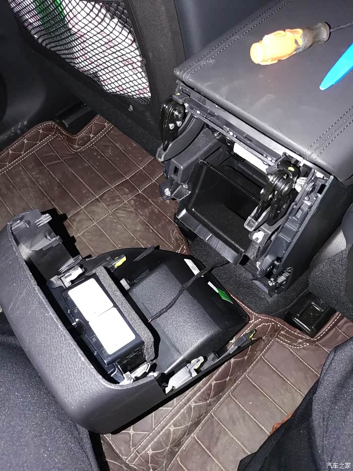

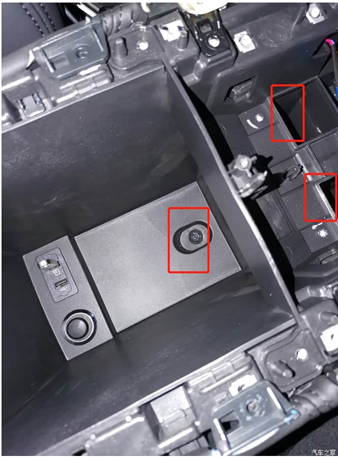

5、扶手箱里面有一颗螺丝,外面有两颗螺丝(规格都是M10,最好准备一个套滕扳手)
6、隔层处,把盖板撬掉后,有两颗螺丝(M10)

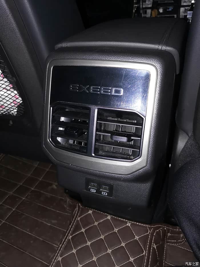

7、沿着缝隙把后出风口下掉。

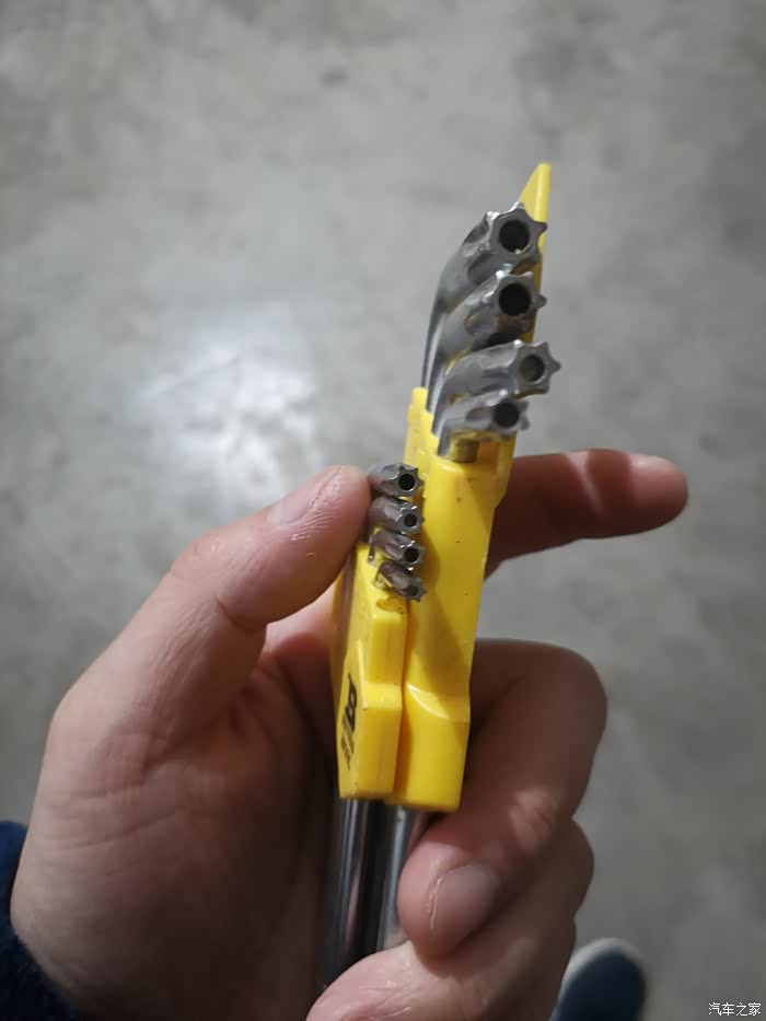

8、下面的两个螺丝是梅花型的扳手,后出风口上的几颗螺丝下掉,把出风口下掉。

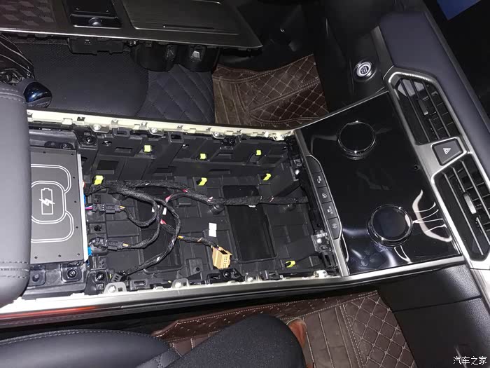

梅花型的扳手
9、里面连接USB和点烟器的线也要全部下了

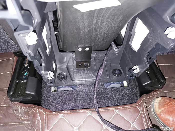

10、主驾和副驾侧面的盖板,有几颗塑料螺丝也要下掉(没有具体拍图了,自己趴着就能找到)

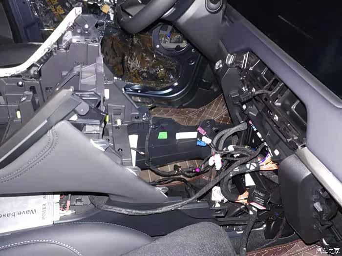

11、所有固定的螺丝拆完后,先试试把扶手中控往后提着拖,感觉没有什么固定的东西时,就再往后拽就行了。

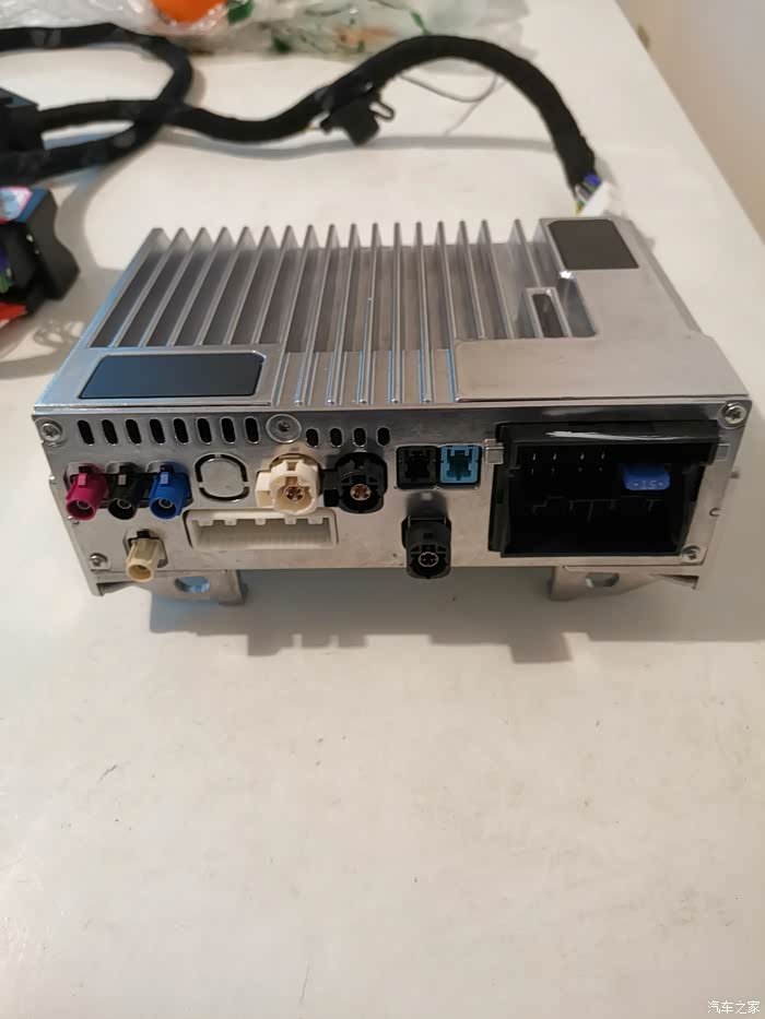

12、21款txl的车机(不建议拆,我是另有用处才拆的)

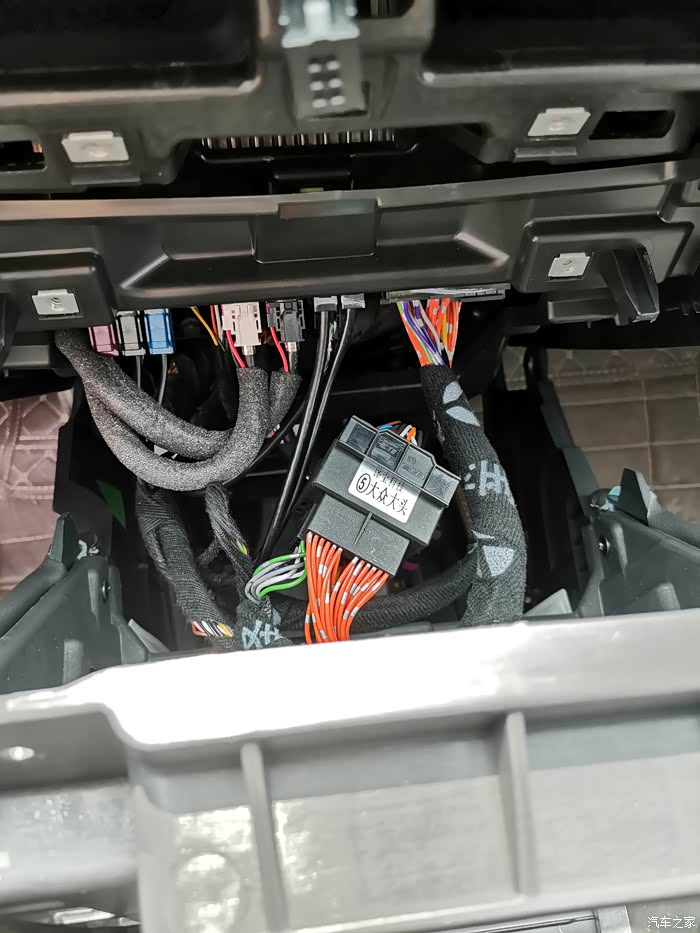

13、如果只是安装dsp,那么就不需要上面的那一整套步骤,只需要把档把盖板,空调出风口,空调面板拆下来就行了,然后就能看到车机线束接口,用手掏进去拆掉原车机线束,然后插上dsp线束,排线只要朝下伸到主驾或者副驾侧面板,沿着边缘排到座椅下面即可。
14、dsp线束接口用的和大众5号
