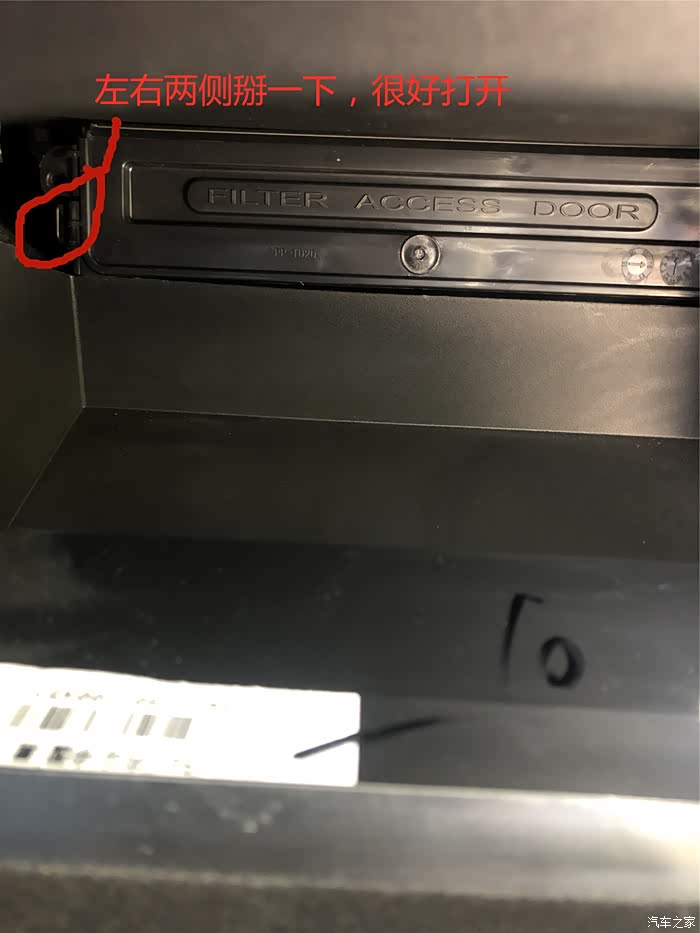

4、手套箱卡扣打款后,就能看到空调格盖板,轻轻一掰就打开了。

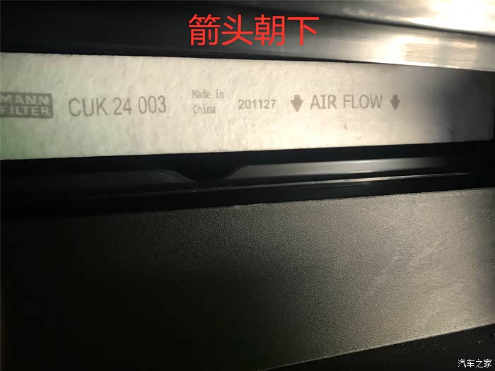

5、新的空调滤芯和原来空调滤芯都是箭头朝下,更换放入即可。

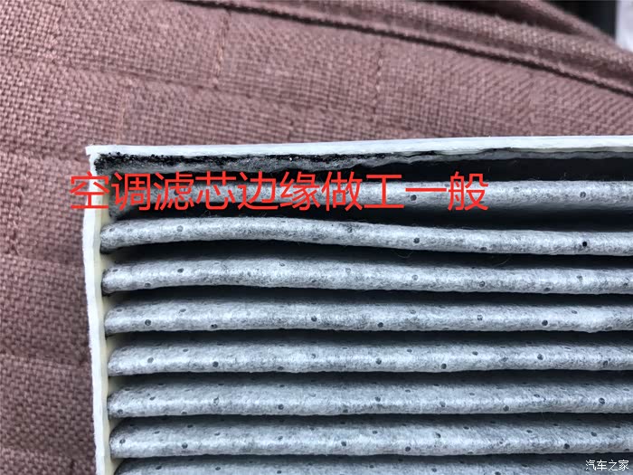

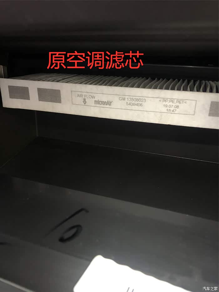

新旧空调滤芯对比:原厂是科德宝(MICRONAIR)普通滤芯、质量看起来很差劲,在4S店保养时候拿出来检查都弄褶皱了。新空调滤芯是曼牌带活性炭的,对比很明显,曼牌的感觉比原厂的要宽一点点,可能是带活性炭的缘故,塞进去也刚刚好,唯一不足的是曼牌封边差点意思,有活性炭出来了。

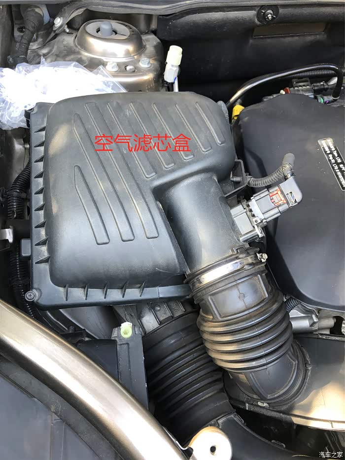

1、打开发动机盖,就能看到左侧空气滤芯盒。

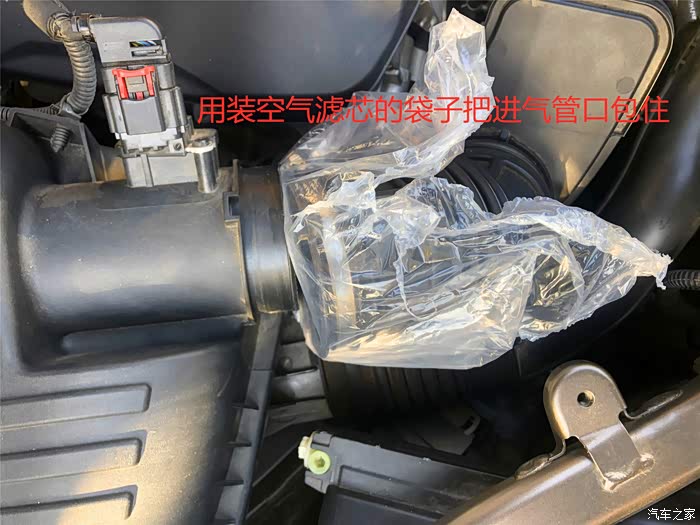

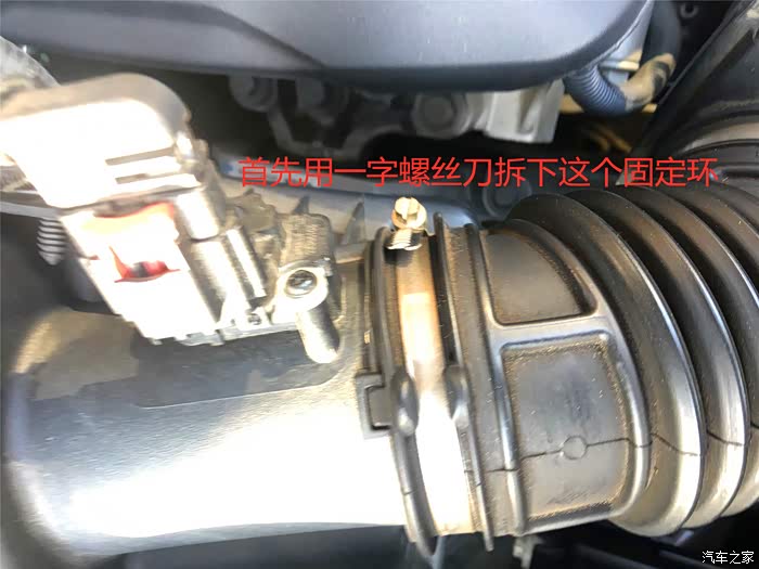

2、首先卸掉进气管卡扣 ,顺便用装空气滤芯的塑料袋套住进气管口,防止灰尘进入。
然后拆掉四颗固定螺丝,有一颗是拿掉进气管后能看到。

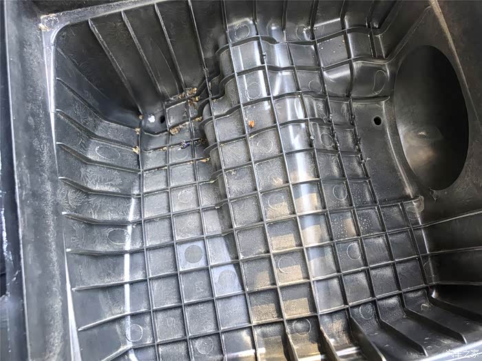

3、拿掉旧空气格后,能看到底盒下面有灰尘、死苍蝇等杂物,用毛巾擦拭下或者用吸尘器吹风机更好。

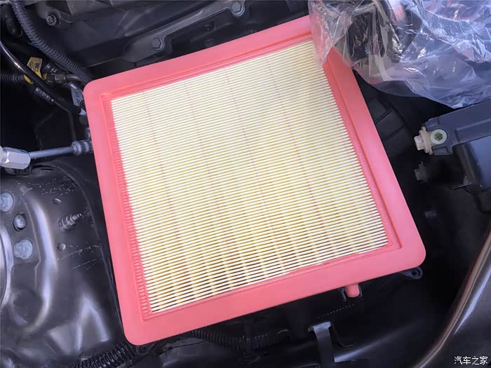

4、装入新的空气滤芯。滤芯上有一个凸起的部位,刚好卡在空气盒里面,把边缘压紧,盖上盖子,拧紧4颗螺丝和进气管卡扣就OK了。比装空调滤芯要简单很多。

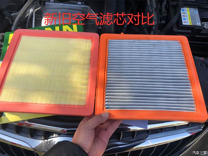

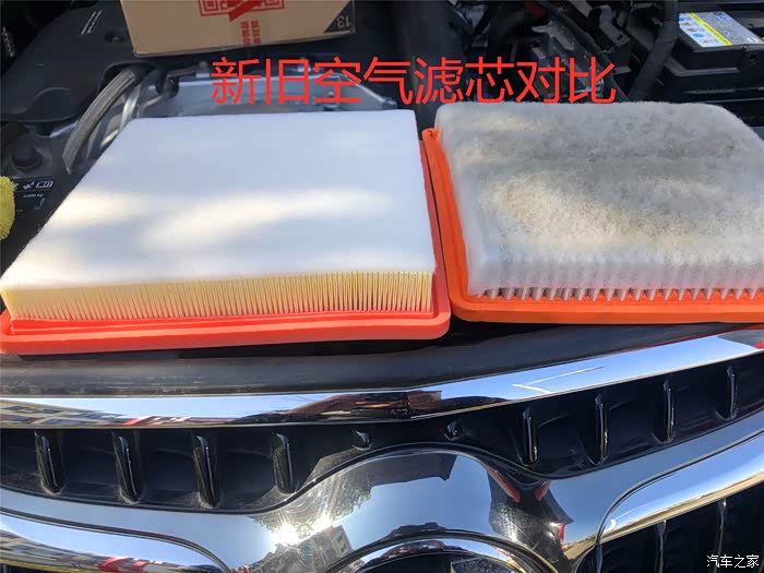

PS : 新旧空气格对比
原厂的是德科(ACDelco),比曼牌要重一些,做工个人感觉好于曼牌。德科底层的过滤棉包裹的很厚实,曼牌只是粘在底层,四周没有包裹,而且没有德科厚实。过滤层褶皱曼牌比德科要密一些。德科的塑料框要好于曼牌。下次个人可能考虑还是用德科的空气格。
PS : 新旧空气格对比
