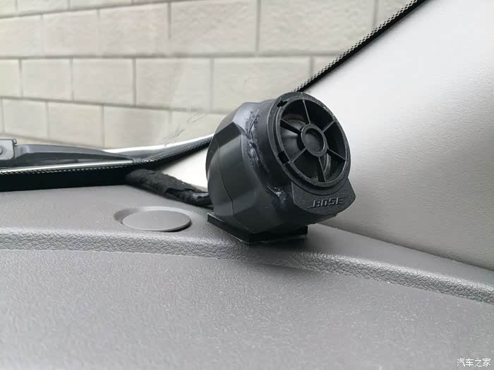

在中控台加装1寸博士高音头。

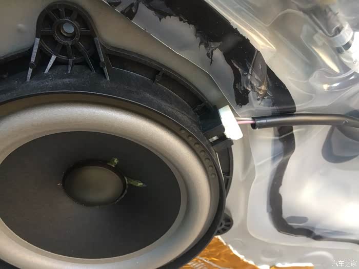

后门装歌乐6.5寸同轴,这是在家里装箱里试音的图
装到后门的图,因为没喇叭尾插,所以是直接焊线在后面的。

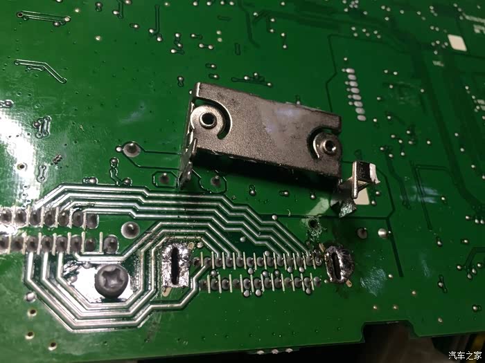

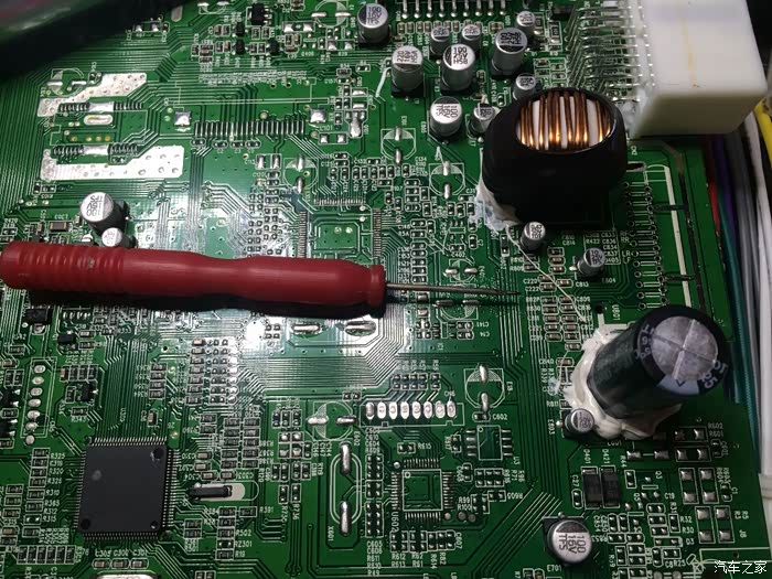

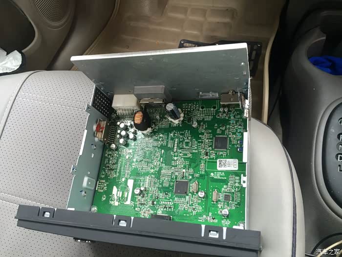

重点来了,改功放。先用吸锡器,把功放IC固定铁片焊点的锡吸走,拧直铁片卡扣。
然后烙铁加热一只脚,退出来一点,再加热另一脚又退出来一点,来回几次,就能把铁片支架退出来了。
PS:这工作普通烙铁不够热,要用焊台才行。

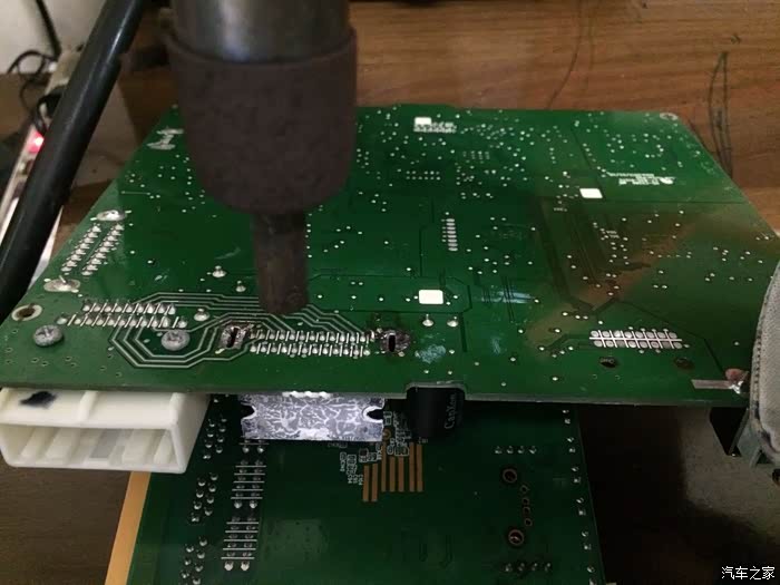

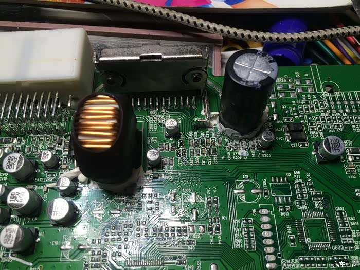

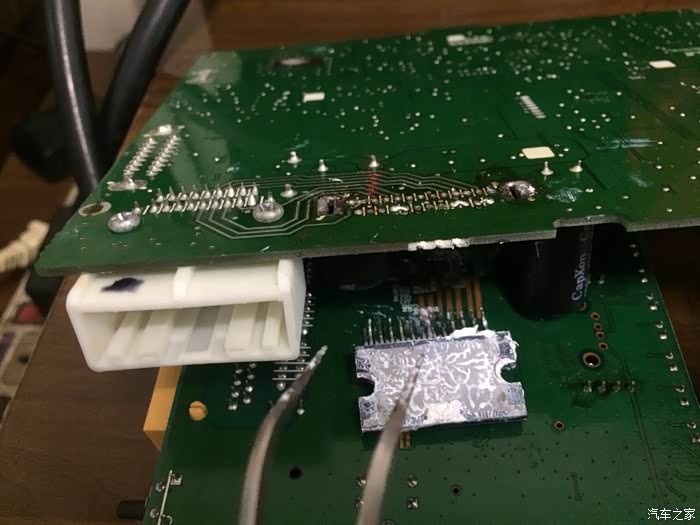

拆功放IC,热风枪来回吹,千万不要固定吹一个点,会把电路板也吹坏的。整个过程风枪一定要来回移动。
吹个几分钟,焊点都熔化了后,用镊子轻轻一拉,功放IC就能顺利拉出来了。

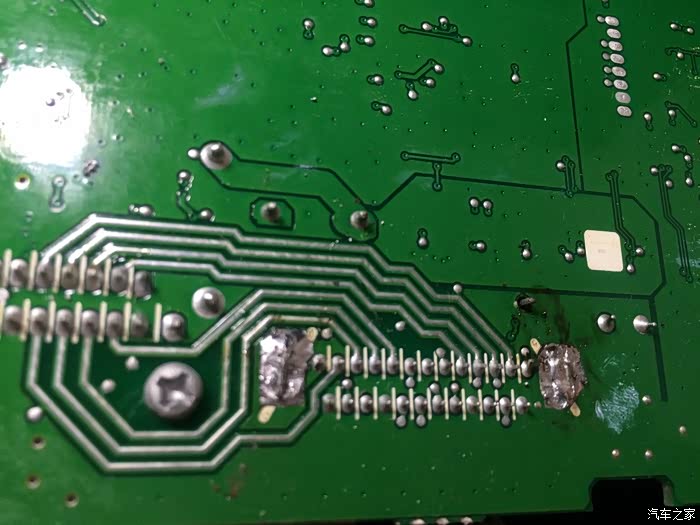

整理IC引脚孔,在PCB一边用烙铁加热,另一边用通孔神器----不锈钢针捅过去。待锡冷却后,抽出钢针,孔就通好了。

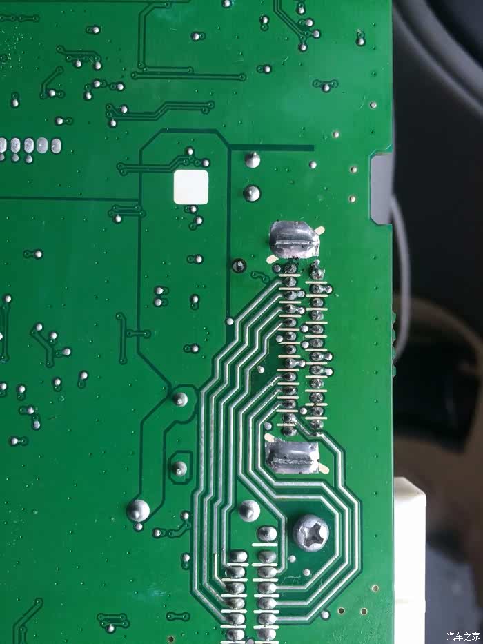

这是焊好TDA7850和IC铁支架的图,这焊功,还算可以吧。

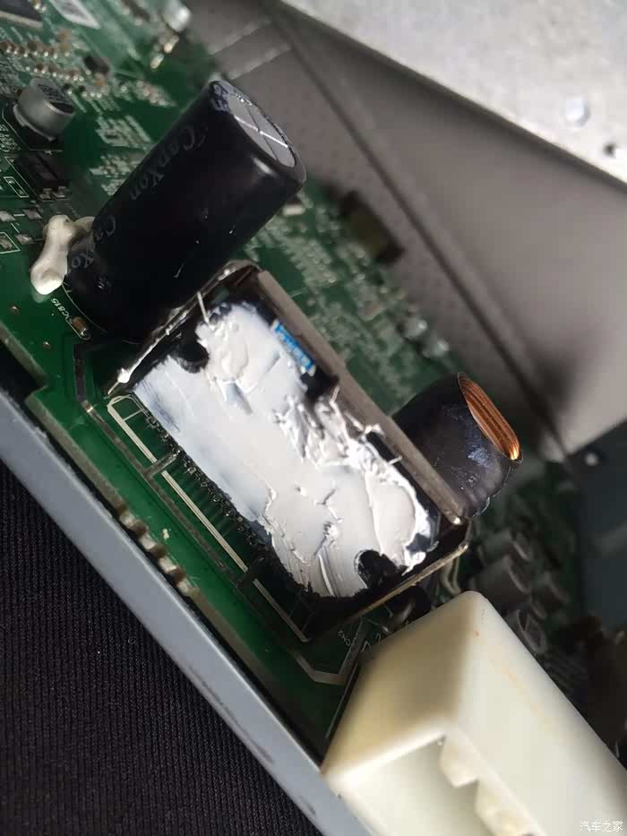

IC背面涂上导热硅脂。

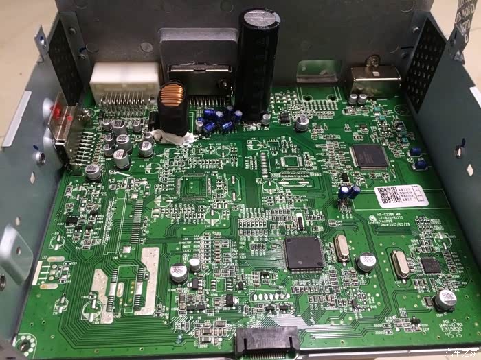

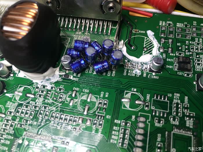

回家继续改耦合电容。图上8颗贴电容已经焊了下来。
换上4颗音频专用电容,拍个图。
这图是拆下了原机电源滤波电容,已经换上8颗音频耦合电容了(每声道2颗,在第三季有具体分析,这里不详细说明了。)

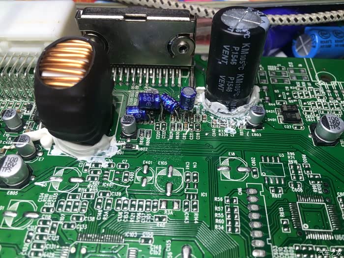

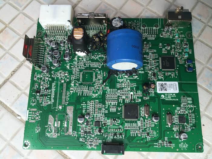

焊上35V10000UF音频专用电源滤波电容。图中右侧有2颗蓝色的电容,是AUX通道上的耦合电容,也一起换了。

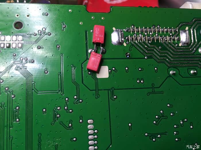

在大电容背面加焊2颗0.1UF电容。
最后耦合电容等加改装的电容,均打胶固定,因为忘记拍打胶的图片了,借用第三季图。

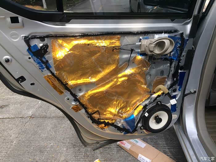

一、隔音。改音响必需要隔音,而且要想效果好,四门分别要做5层隔音。
第1层车门最外层贴止振板,不用全贴满,间隔的贴就得了。
第2层在第一层上,贴上泡沫隔热棉,尽量多贴,贴满,这层主要是起吸收驻波的作用。
第3层车门内贴铁皮贴止振板,主要是堵住几个板板的大孔。其他地方不规则的贴上止振条。
第4层车门内饰板,贴止振板条,主要是内饰板接缝处,一定要多贴,防止产生共振。
第5层内饰板贴上吸音棉。
经过这样处理,听到的声音基本上都是由喇叭发出来的,驻波共振产生的某个频点音量特别大的现象基本消失了。好处是声场和定位更准确。

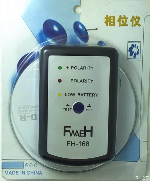

用到的辅助器材:判断喇叭有无接错线的相位仪
