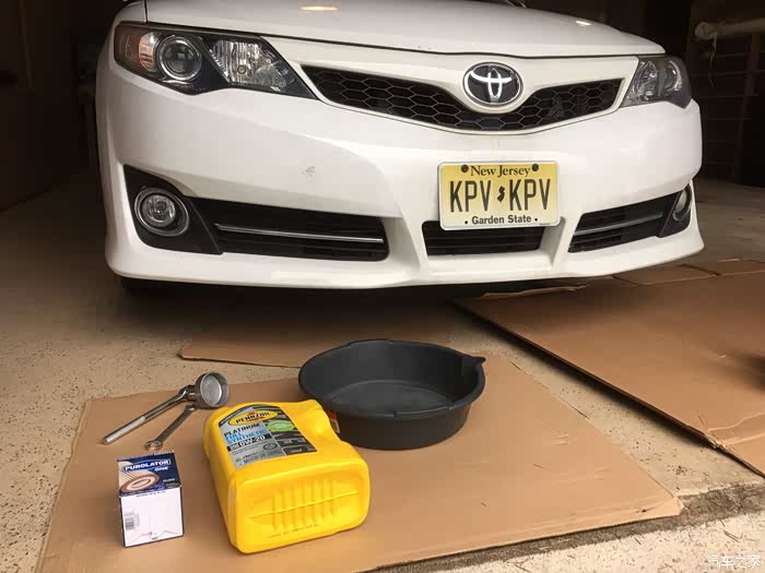

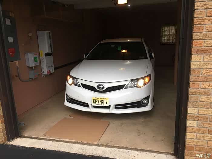

倒进车库。旁边是我的Rav4。
倒进车库。
倒进车库。

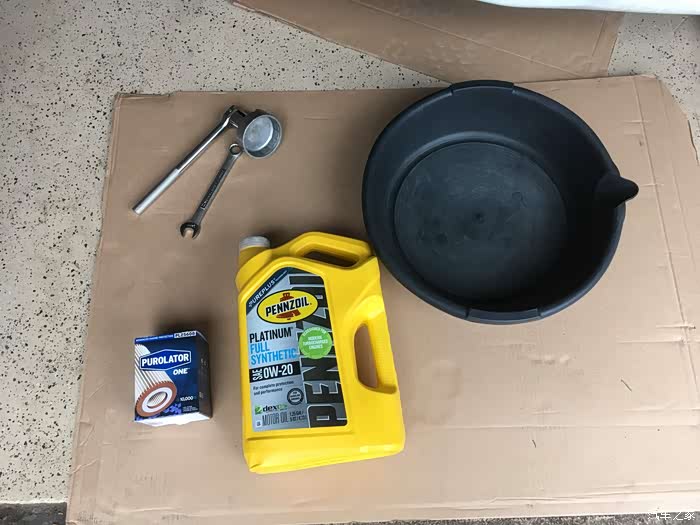

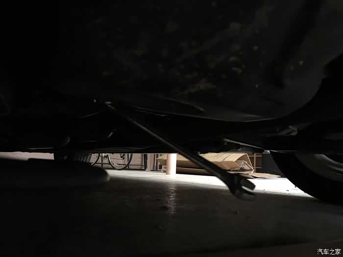

工具极其简单。
凯美瑞这底盘高度都可以直接换油,大家以后都不用买修车坡道啦。
工具和耗材。
完全不用抬车。

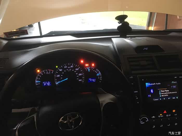

这里发现雨刮水壶的液面传感器线被拔掉了。 感觉很奇怪。给插上之后,发现,原来是传感器坏了,雨刮水满的情况下仪表盘也会亮灯。不知是原车主拔的,还是之前某次维修保养时候,修理厂给拔的。反正就先这样吧,这东西,修不修的也无所谓。

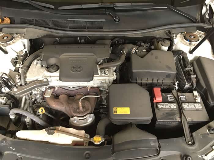

发动机舱。应该是很久没洗过了。

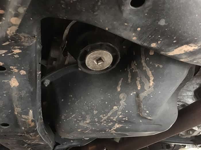

放油油盆,14mm扳手拧开放油螺丝。
放油。

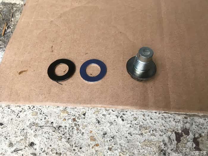

换垫片。
放油螺丝拧回去。

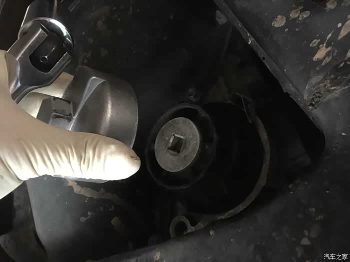

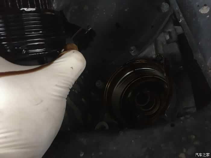

卸机滤。我从来都是懒得搞那个机滤放油口的。自己的车拧不动,这个也懒得去试了。
直接整体拧下来。

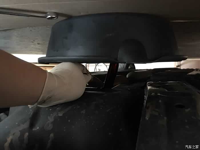

只需要换大橡胶圈。

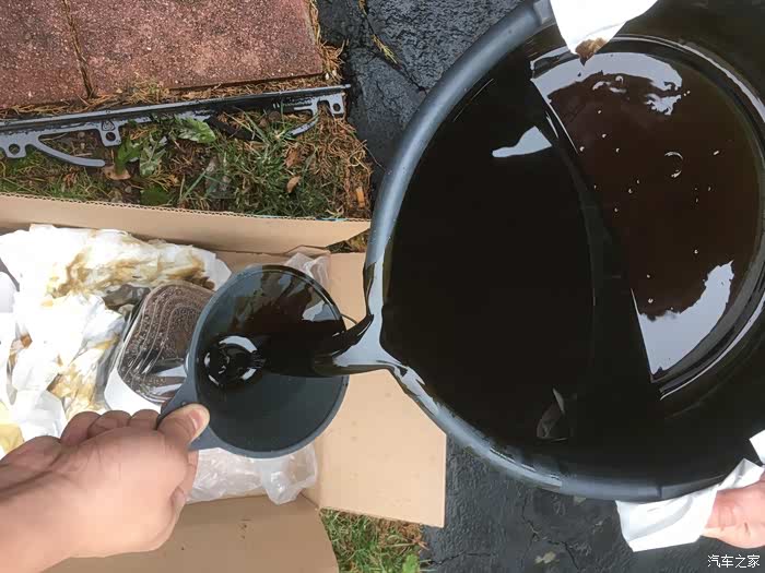

旧机油装瓶。
拿去汽配店倒掉,完工。
