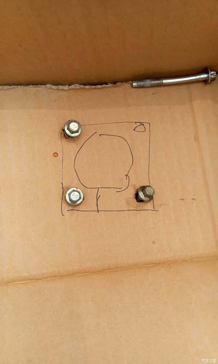

这个是夏天清洁的,一直没有时间上传,之前在4s店被忽悠做了一次,我全程看了一遍,没啥难度,刚好过了2万,试试手吧。过程和结果都挺满意的关键点:1,只能是在冷车的时候操作,2使用记号笔记录螺丝旋位,3安装时先把下冷却液管接上,4,垫圈千万不能丢了

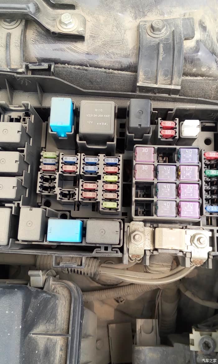

打开保险盒,拔下主继电器的保险丝,这样就无需动蓄电池的正极了

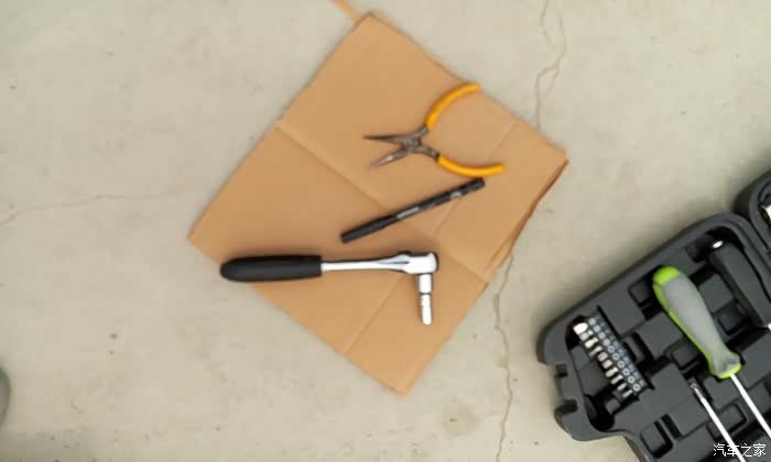

工具是尖嘴钳,记号笔,套筒

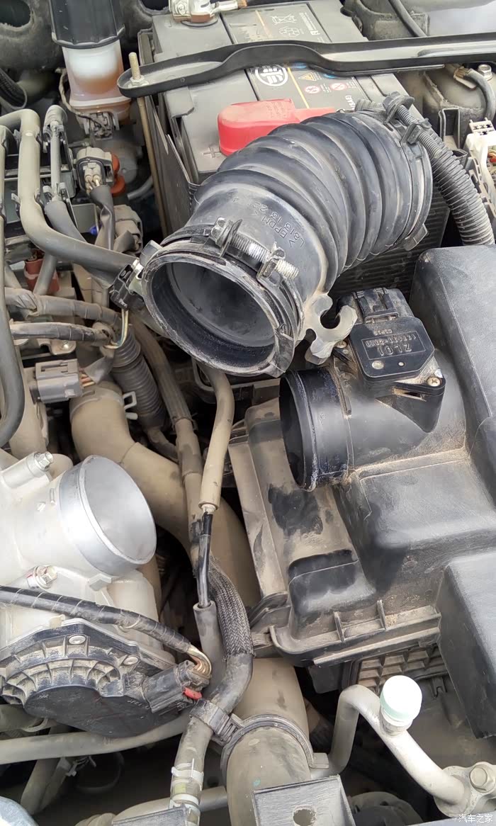

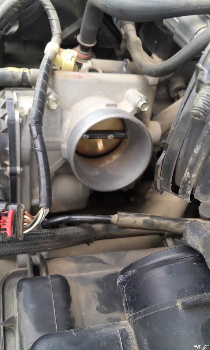

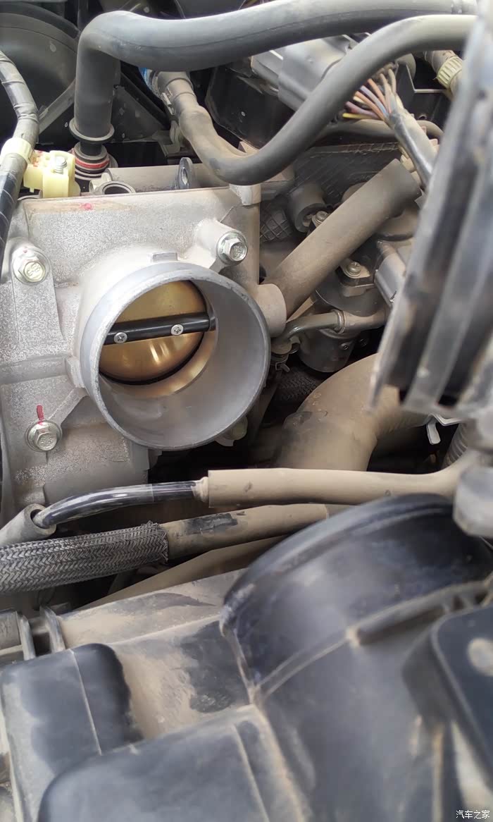

先把进气筒取消来,十字螺丝刀就可以
这是取消进气筒后的画面

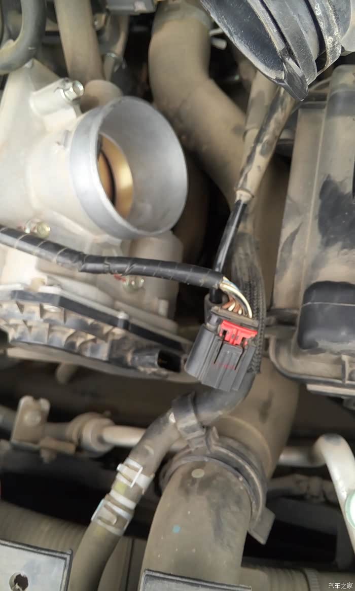

拔下节气门的电源线,把红色的向外拔,然后再把黑色的,就可以取下了
取下冷却液管,使用尖嘴钳,技巧把卡簧往外撑着向外移动,使用记号笔记录螺丝,避免后面上不紧或者上的太紧。

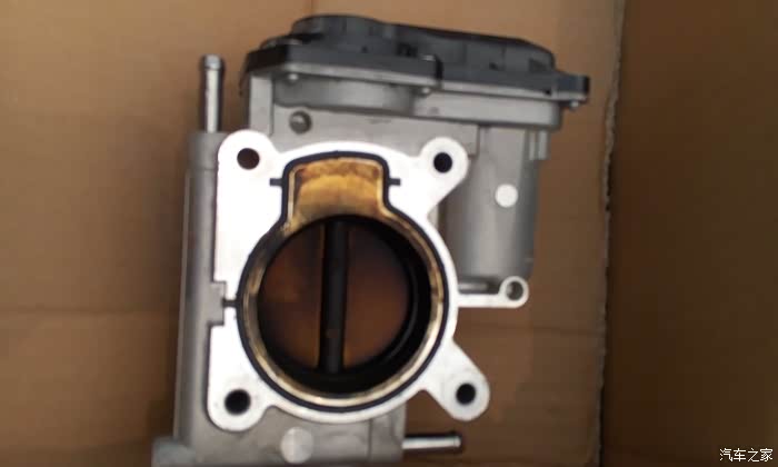

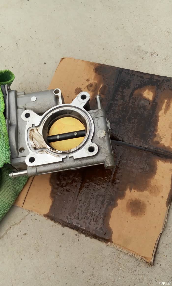

这是拆下的节气门
给各个螺丝做标记,以免出错

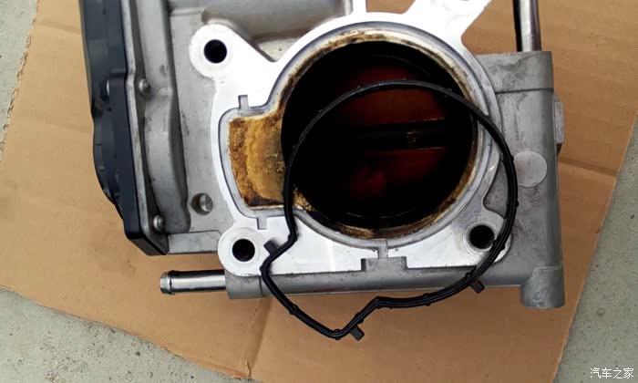

垫圈非常重要,千万别丢了,这个是靠近气缸的那一面,

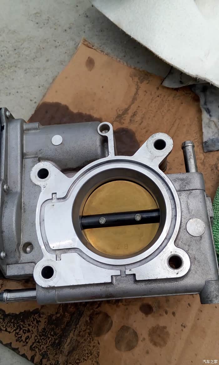

开始清洗了,黑色东西已经出来了,已经干净了
再用螺丝刀掰开节气门铜片,清洗里面的缝隙

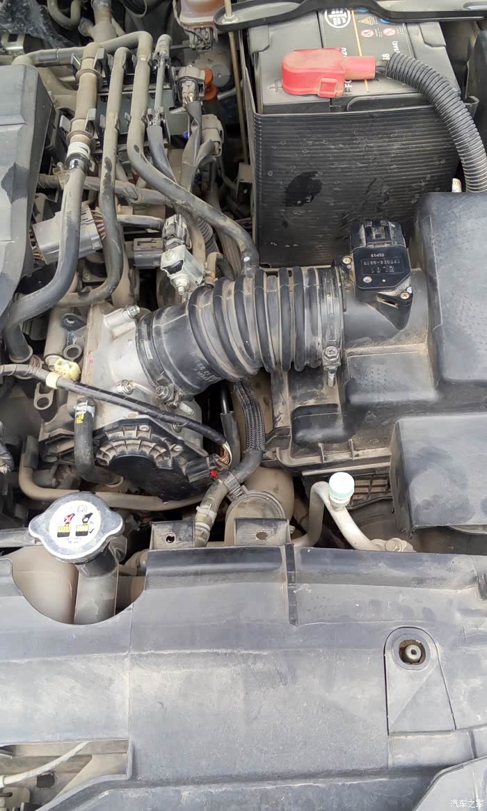

反操作全部复位,记住先把下冷却液管接上,免得上完节气门就不好接了,很难,另外按之前的标记螺丝上到位,千万不能过。
打火启动,一切正常,十元成本,4S上次要了我196.
