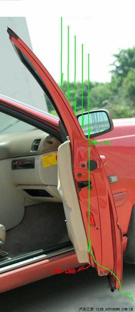

    一般的侧车门均装有可滑动开闭的车窗,车窗玻璃与车门外侧板金件之间有一条橡胶条,一是防水,二是保持车窗玻璃的位置,这是车门漏水的一个源。另一个源是活动门把手、钥匙孔,但没有上面的那么厉害。看图,由于橡胶条与玻璃间会漏水(做得滴水不漏太难!),车门体底部就设计成一个槽子,把水接住,再从槽子两侧的排水孔将漏进车门体内腔的水排出车门外。你放心,几乎所有的车门都是这样设计的,且排水孔一定在下角两边,否则车身前后俯仰的时候水就有可能排不出去!车门体内侧有些是整体式的,有些是大开孔加档水膜,再内侧是内饰板。
情况1:排水孔堵塞,槽子内的水积存过多,由档水膜的破损处、缝隙处或内饰板卡件的间隙(对于没有挡水膜的整体式车门体而言)处渗入车门体内侧,进而流入车内。
情况2 看图,当车身侧倾至一定角度停放时(例如,一侧车轮停便道上。),这时漏入车门体内腔的水会直接滴溅在挡水膜或内饰板卡件上,如果挡水膜有破损、卡件间隙过大,结果就跟情况1一样了。 排除忘了关车窗、车门体老化锈穿、接缝开焊这一类问题,车门体就这两种情况会漏水。 两厢车的后门风窗不能升降开闭,是死的,不会有上述两种情况的漏水问题,但是后雨刷臂转轴和轴座与车身连接部仍存在渗漏的可能,所以我蒙一下:你那后门的两侧下角应该也设有排水孔。另一个部位,车门体与车身之间的橡胶密封圈。这种橡胶密封圈一般为管状中空发泡硅橡胶制成,要求弹性好、可变形量大、变形力小、耐高温、耐老化,材料还是很讲究的。 车门关闭时,车门体与车身门框之间就由这一圈橡胶密封圈来密封,防止水渗漏到车内。 !

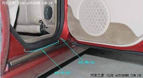

看图,你那‘血泪B ’指的是这个部位吧?
一是上面说的转角处密封圈较容易出现制造缺陷。二是后门通常较窄,乘客上下车时容易使门框下部和前转角处的密封圈损伤或变位(尤其年轻女乘客,细金属鞋根儿,牛仔裤上的大型锐利金属饰物等,都极具杀伤力!) 另外,车门框下部密封条下实际上是可能积水的。

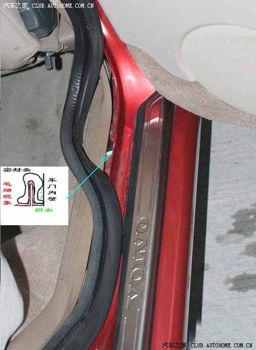

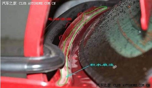

情况4:知道毛细现象吧?!这东西造成的渗漏是比较隐蔽滴!看图,橡胶密封条是卡在车体的金属翻边儿上的,如果密封条与金属翻边接触不紧密,产生缝隙(老化、制造缺陷、‘踢’变了位),那么积水就会因毛细现象而‘爬’进密封条内侧。这样爬进来的水会直接渗入地毡下部,很隐蔽,直至发出异味(少量时)或大面积浸湿后才会被发现。嘻嘻,你那内侧护板就算是整的也拦它不住!

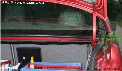

接水槽里的水本应该沿着图示的部位排走。但恰恰上图接水槽那个部位空隙较大。容易积藏树叶、树枝等异物,沿水流移动至较窄的两侧排水槽后造成排水不畅,导致接水槽内水位过高。于是遇到密封圈有不妥的时候,也会发生情况4那样的漏水。
看看吧,曾经达到过‘危险水位’!
