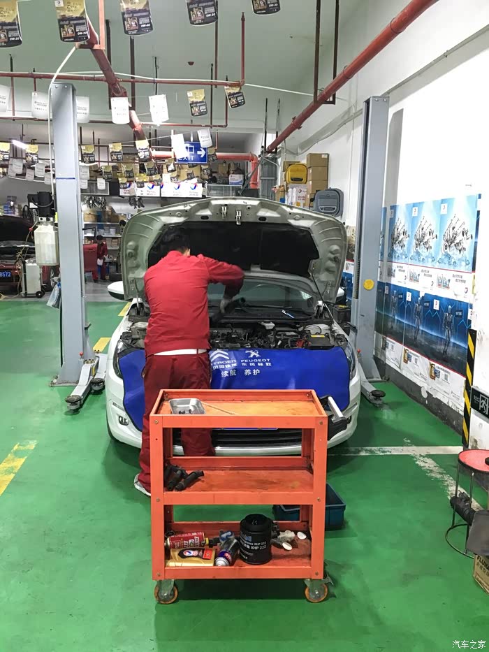

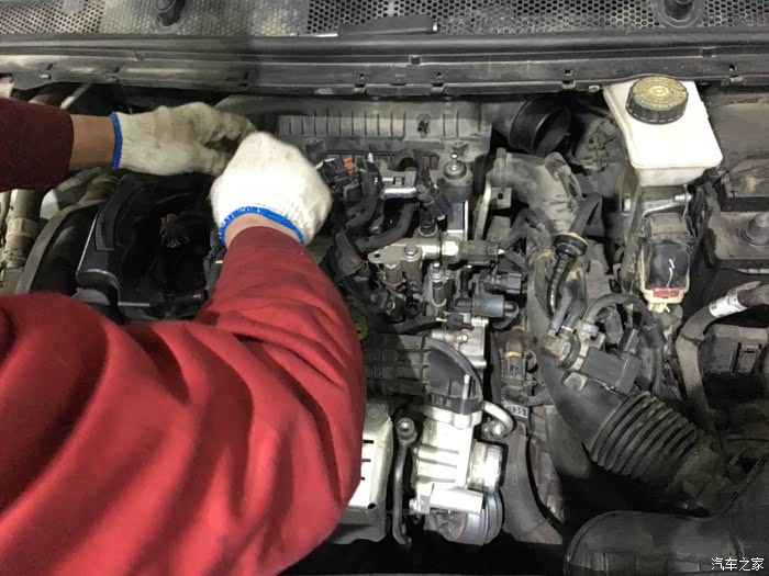

客户预约一大早过来了,准备工作做好,接下来就开始动工了!

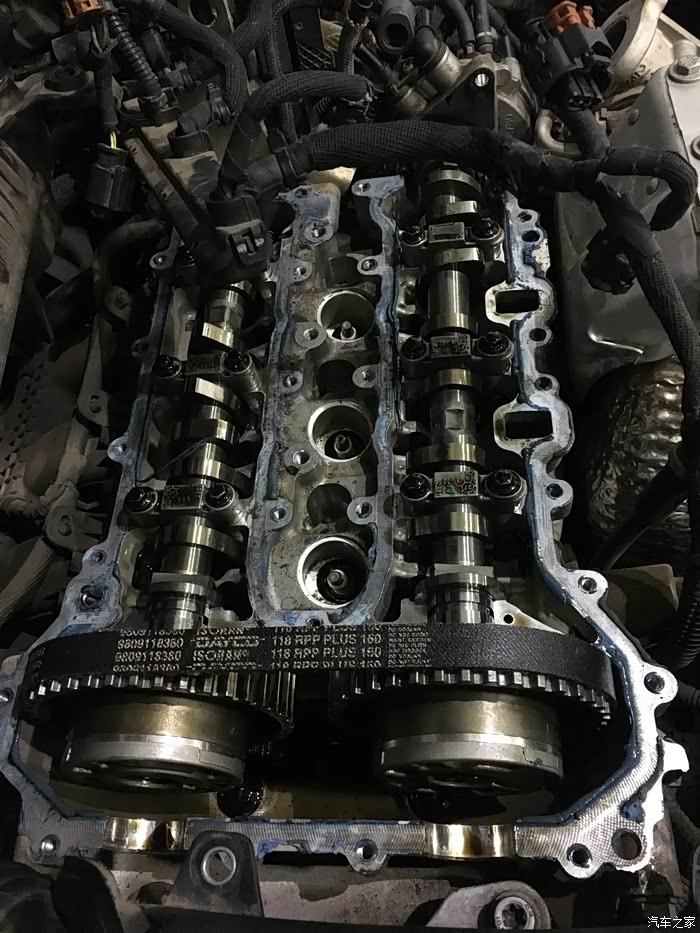

上次已经更换过正时套件了,第二次拆轻车熟路了

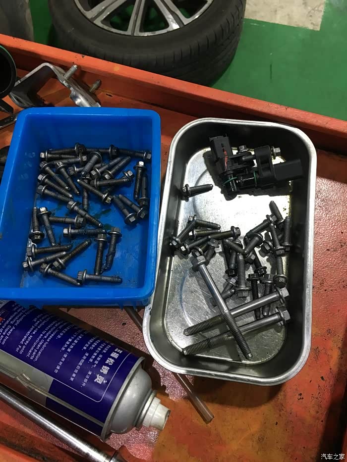

螺丝全部按照厂商规定力矩拧紧,避免二次返修
拆下来的螺丝分类装好,以免漏装 装错!其实有时候修车拼的不是价格,同样的车子 同样的配件,师傅不一样 责任心不一样,安装规不规范都会直接影响车子寿命,行驶质感,我从开始接触汽修行业就这样要求自己,对手下师傅也是如此,可以修慢点 但是千万不要‘糊’糊到最后,糊的是自己,就因为这 也气走了不少师傅!

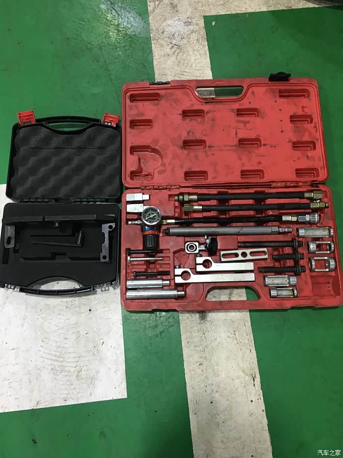

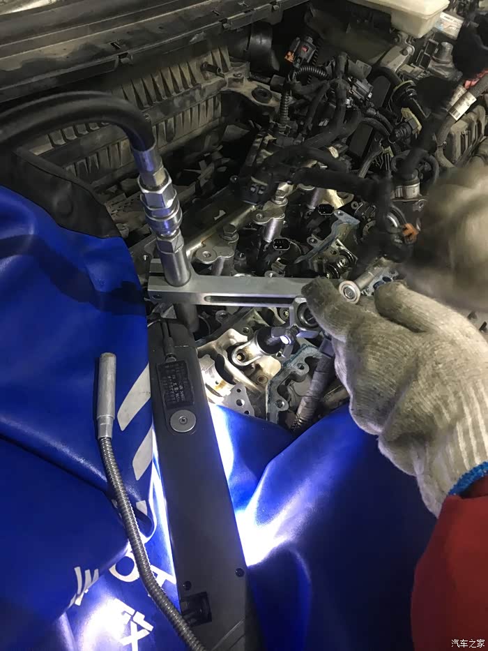

工欲善其事,必先利其器 1.2T正时专用工具,气门油封免拆工具

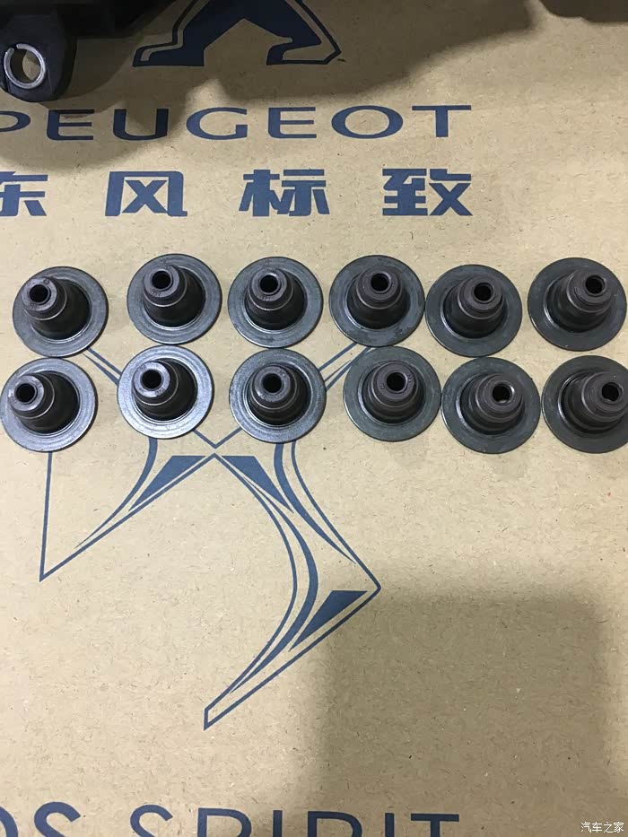

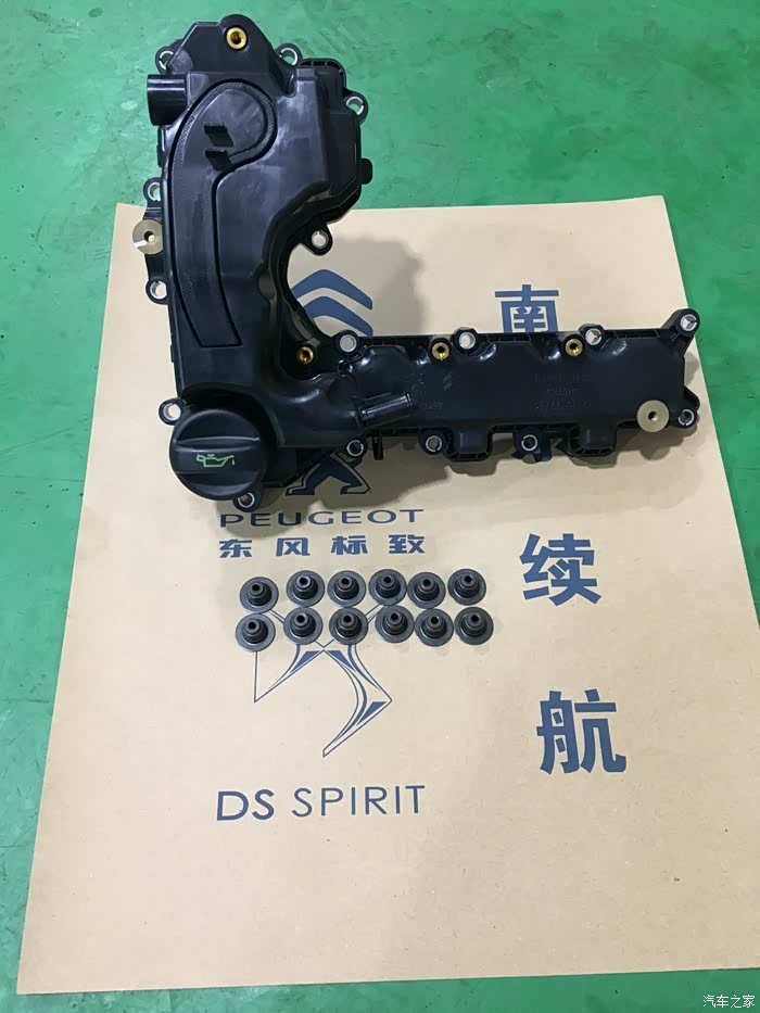

原厂全新气门油封12个,(因为1.2T是三缸 所以只有12个气门油封)  气门室罩盖总成

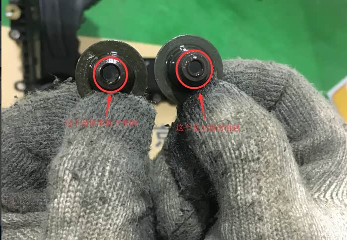

气门油封特写

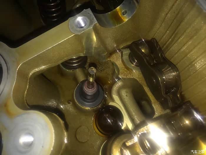

这张是引用1.6T的.油封紧裹着气门杆,气门油封老化的话,会窜进燃烧室进行燃烧,所以气门油封的作用不言而喻

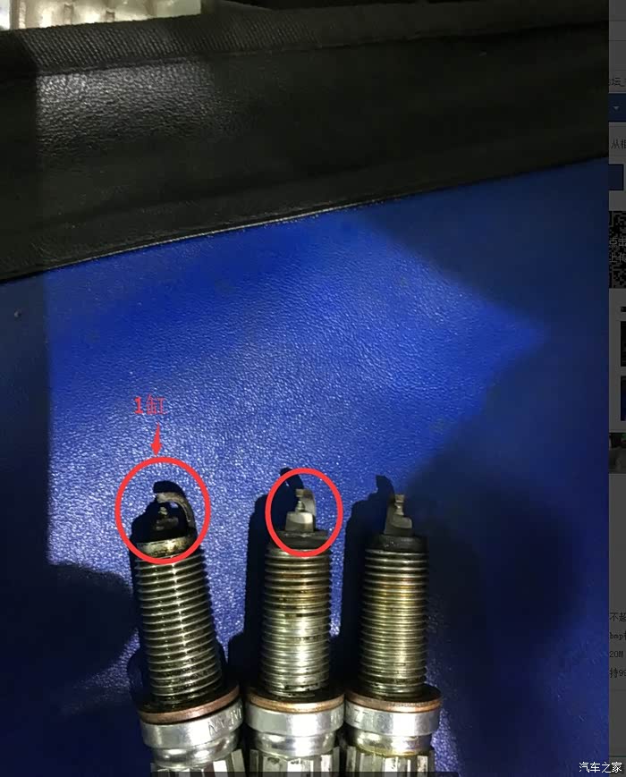

拆下火花塞更加确信我们的判断,这个火花塞才换了1万公里左右,正常情况下积碳不可能这么严重

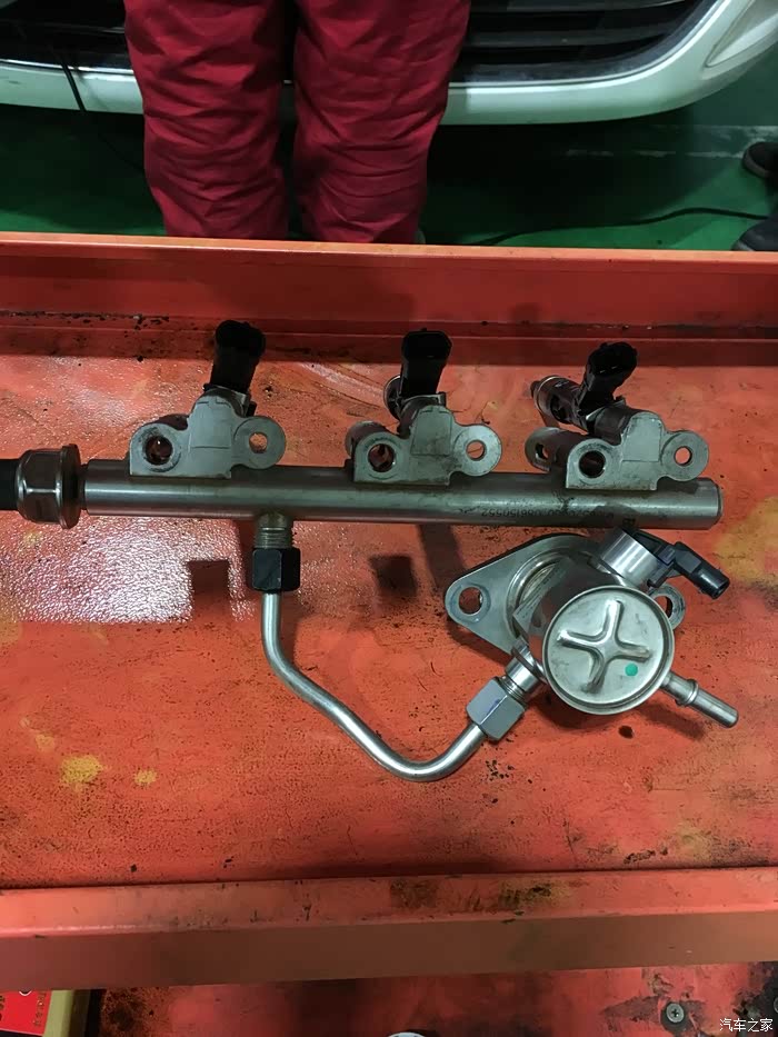

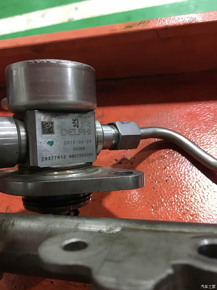

缸内直喷组件,由德尔福提供
高压汽油泵

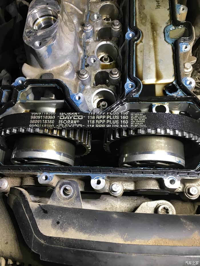

这是更换上去新正时皮带跑了2万公里左右

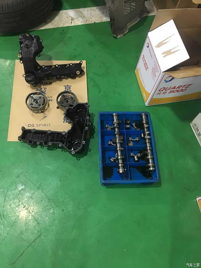

拆下来的配件同样分类好,避免混淆
免拆更换气门油封,好处不言而喻了,等于人体中的微创手术,对车子没任何损伤,当然对师傅的责任心 耐心有很大的考验,不过我们师傅已经更换过很多台1.6T,可以说成竹在胸
这个是换下来的油封,用肉眼看着老化都非常严重,再次印证了我们怀疑!
