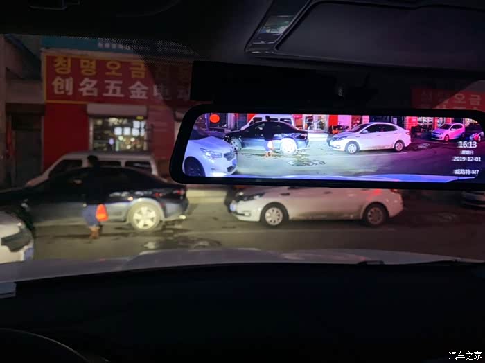

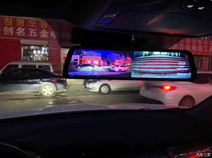

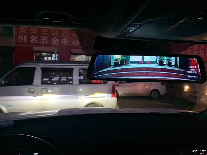

分享一下效果

花了不到500大洋(包含将压线)分享一下效果

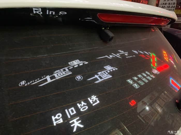

拍的都是夜晚的效果,白天效果更不用说了挺好用的,走线都是按照原来隐藏式走线走的,不过尾部摄像头的时候4s给我想按原先的隐藏式一样按在车内,也就是后玻璃处让我拒绝了,安在里面4s省事了但是效果会大打折扣,主要玻璃上的加热线强迫症的能折磨死,各种商量最后安在了高位刹车灯下面
黑天拍的凑合看吧
ps1.虎8安装流媒体后摄像头一定要安在外面,不然和记录仪没区别了
