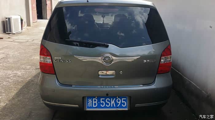

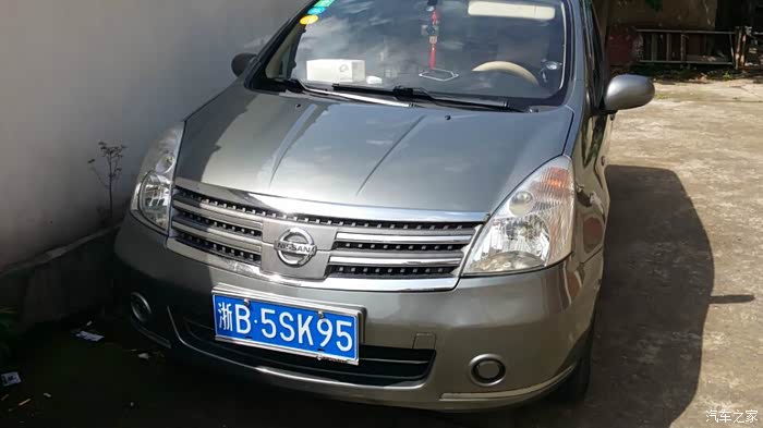

车子停在二手车市场 ,我看中了它,把我吸引住了。接下来往下看。(虽然过程照片简单,不解释太多,大家看看就好! )
拿到车子以后很兴奋

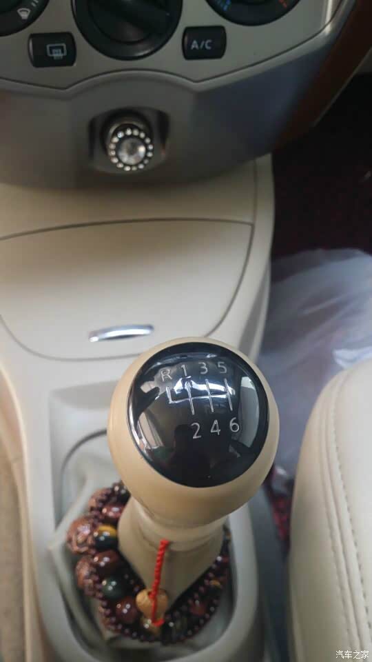

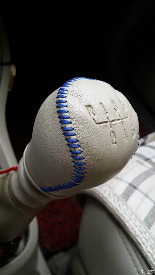

档把都掉漆了,很丑
某宝上淘了奇骏手动的档把套,瞬间美观了许多!

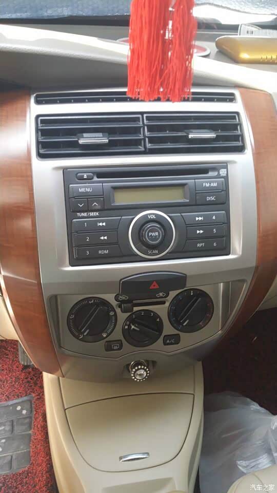

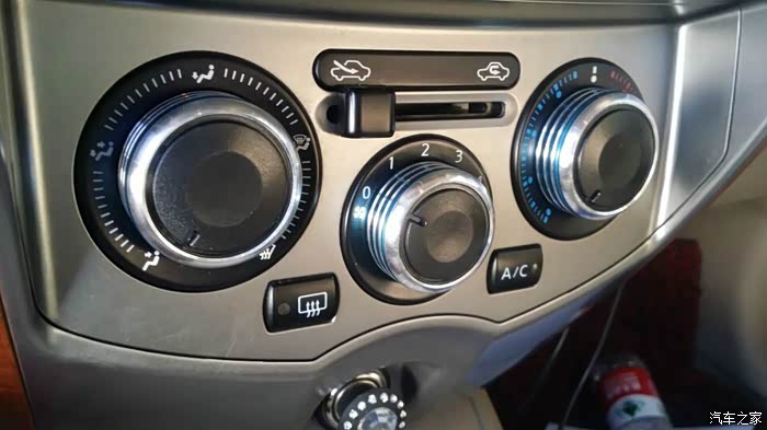

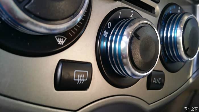

第五天换了空调旋钮,高大上了瞬间。

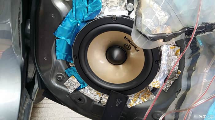

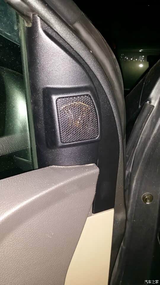

自己动手换了音响喇叭,

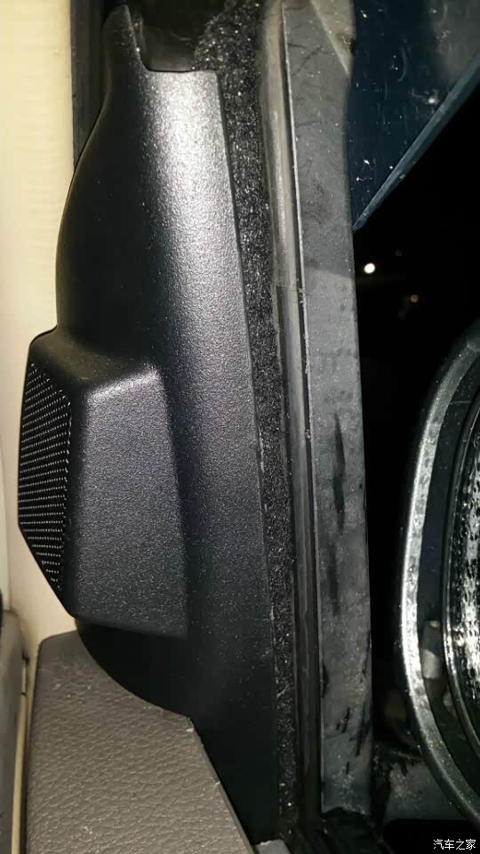

门缝贴了自粘绒布,暂时缓解了玻璃升降到一半的时候哒哒异响的问题。

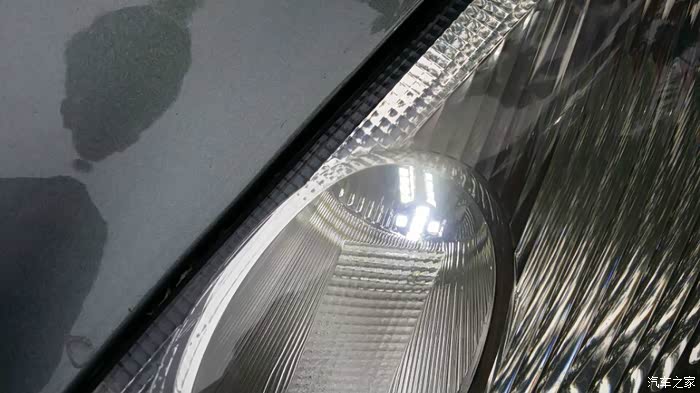

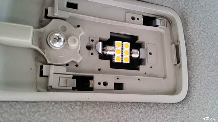

跟换了行车灯,以及阅读灯!

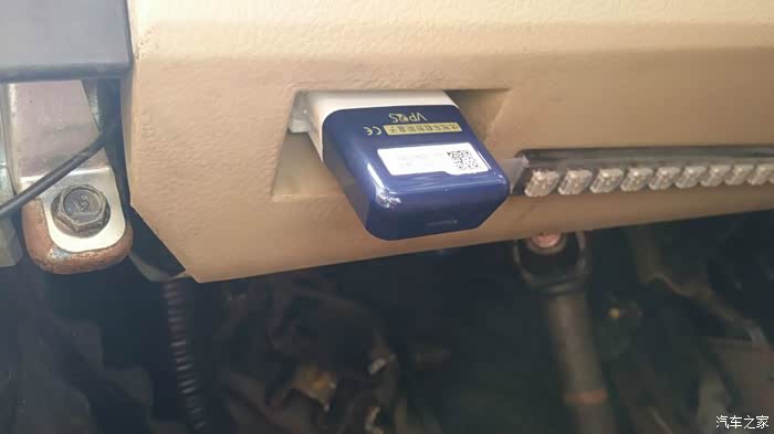

车载OBD盒子,可以监控车辆姿态以及车辆状况。喜欢朋友可以去某宝找找!

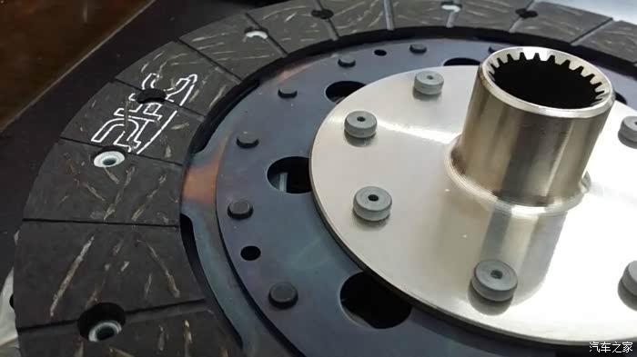

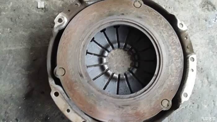

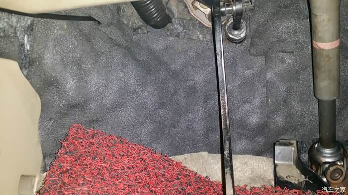

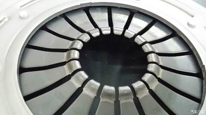

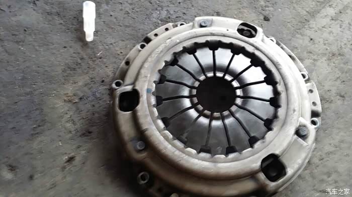

更换了离合器三件套。

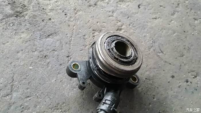

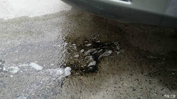

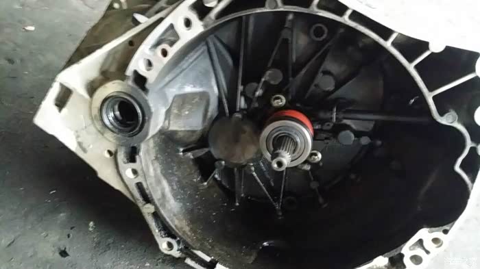

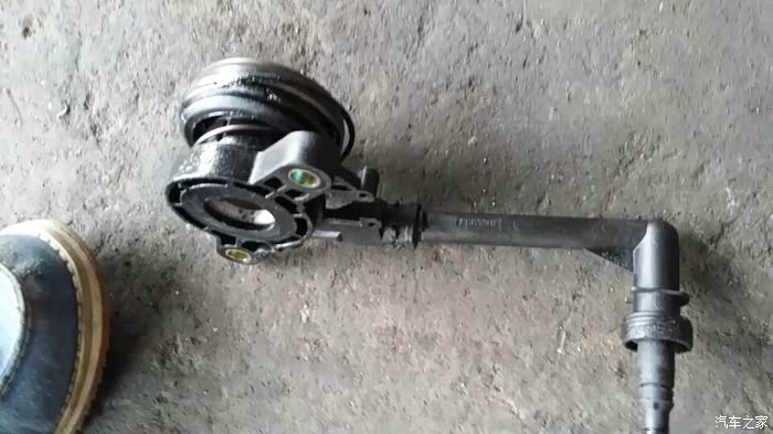

离合器分离轴承因为橡胶油囊老化爆了,爆的变速箱里面都是油。

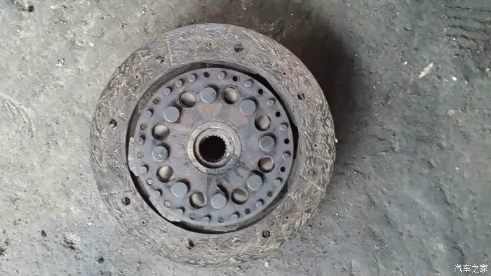

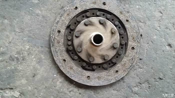

老化的离合器盘。
已经完爆的离合器分离轴承。
磨损的只剩下铆钉的离合器片。
换好了,试用了效果不错,离合器轻了,提速油门不会感觉到离合器打滑了。

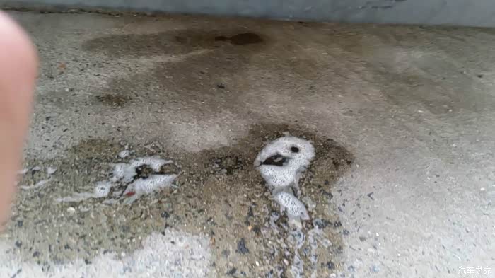

 变速箱变速操作机构油封有点漏油。

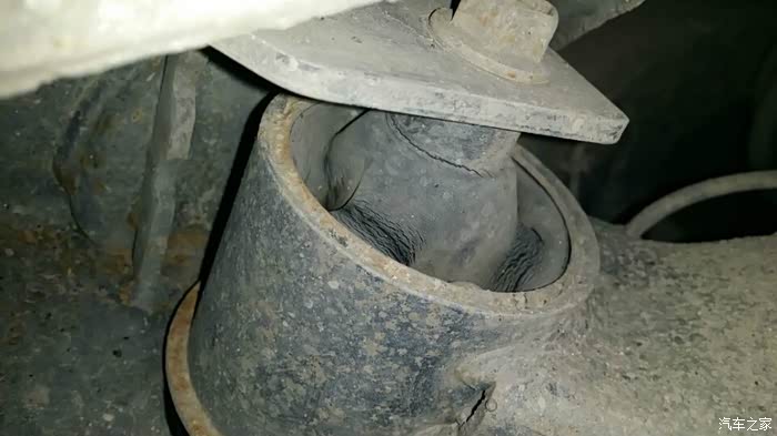

后桥元宝梁龟裂!

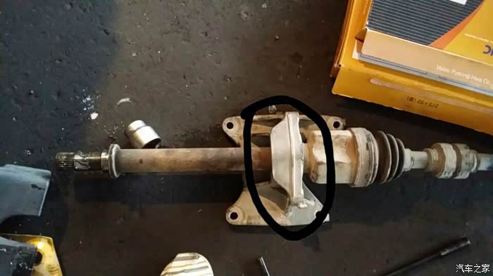

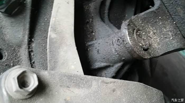

半轴轴承损坏,出现哐啷响,可以晃动,且间隙比较大。需要很多银子才能更换这套总成!

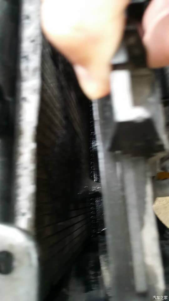

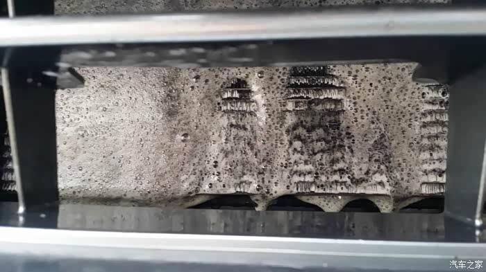

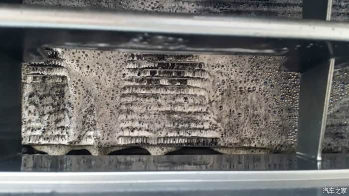

清洗了空调,很脏,估计原车主从来都没洗过这个。哎!
清洗完了后,风扇噪音小了很多。

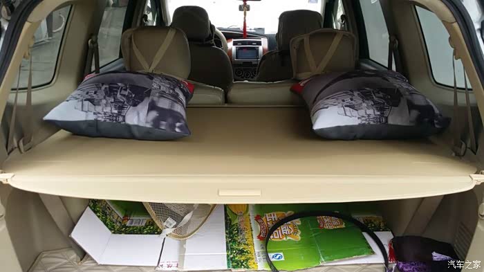

加装了后备箱遮物帘,美观很多,不会像以前那样那么开阔了哈哈,真是一帘遮百丑啊!

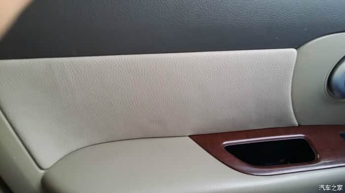

给手靠的地方包了皮,档次提升,比以前的布料耐脏太多。

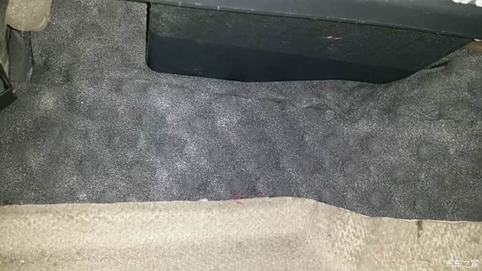

贴了层隔音棉,原先车子剩下的工料,就贴上啦
