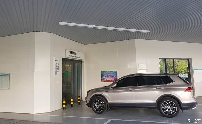

抵达售后,停下车去售后接待处确认保养相关内容
售后顾问正忙着接待好几个客户,我看一时半会还轮不到我,就到售后等待区转了转,有好多车模,真想都划拉回家

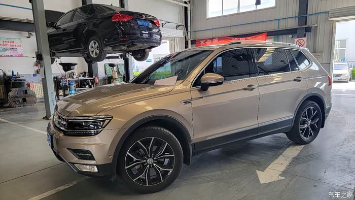

终于给我安排上了,售后经理李美女亲自给我开到车间里,感谢啊
专门去找我最信赖的帅哥徐师傅亲自操刀

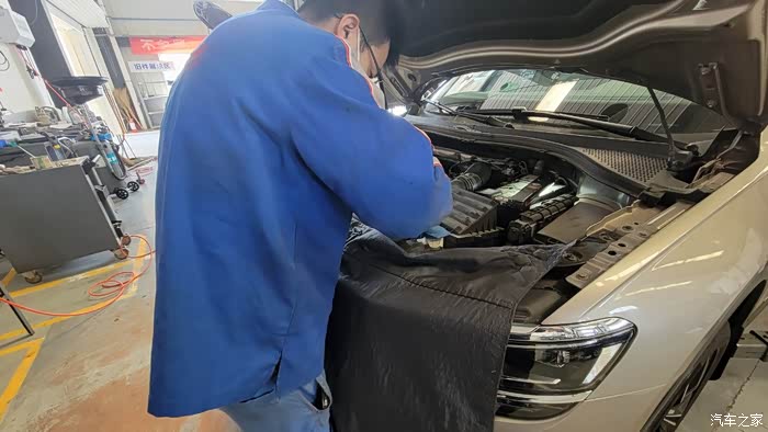

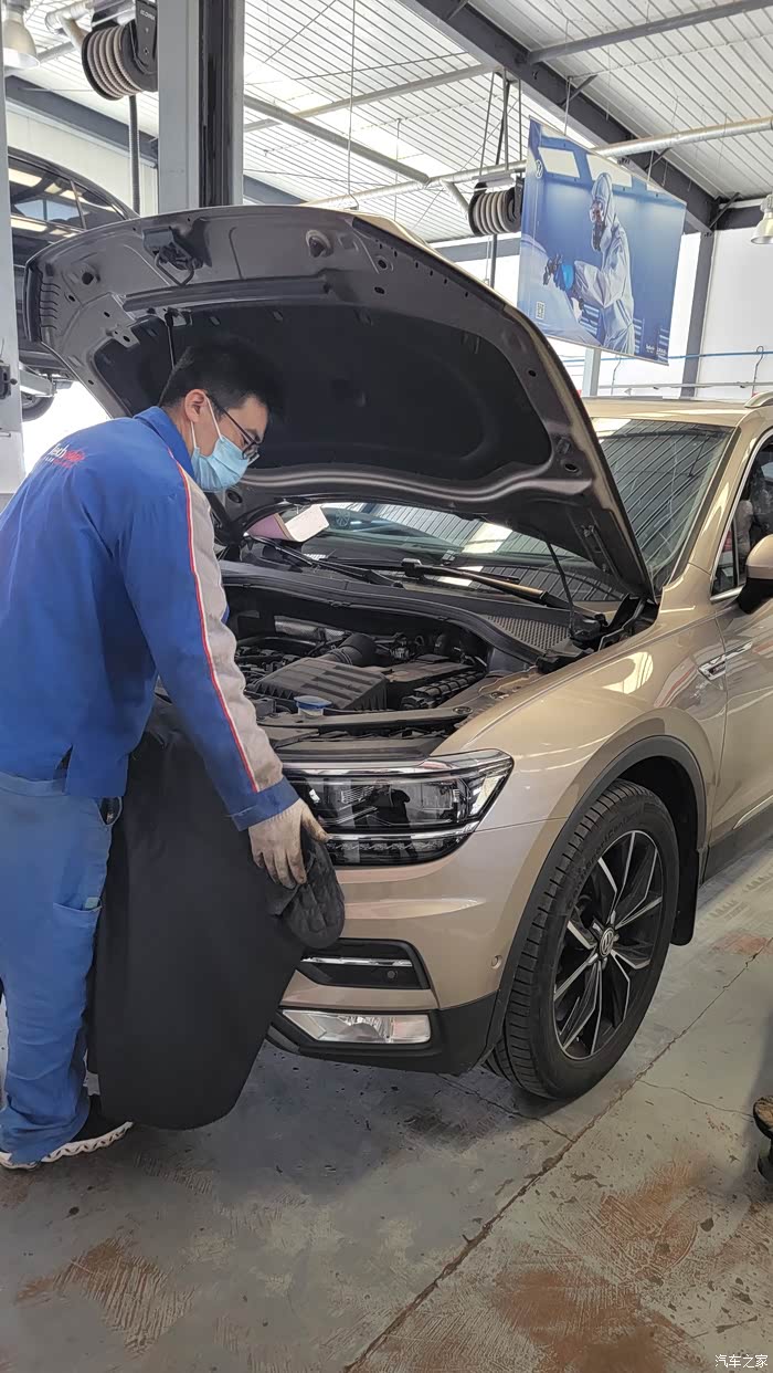

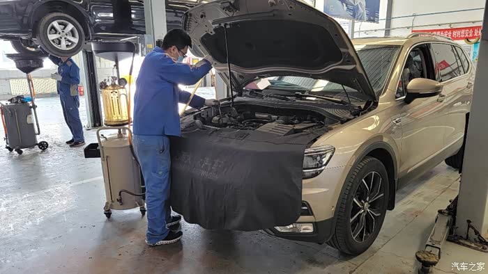

徐师傅开始忙活了,我就在边上静静的看,哈哈,不是监工啊,就是喜欢看保养的过程,纯属个人爱好,徐师傅干活我很放心的

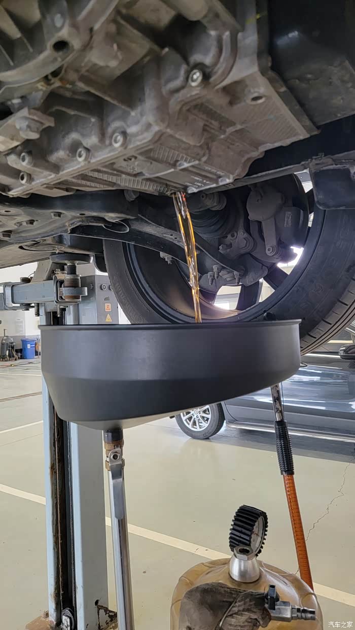

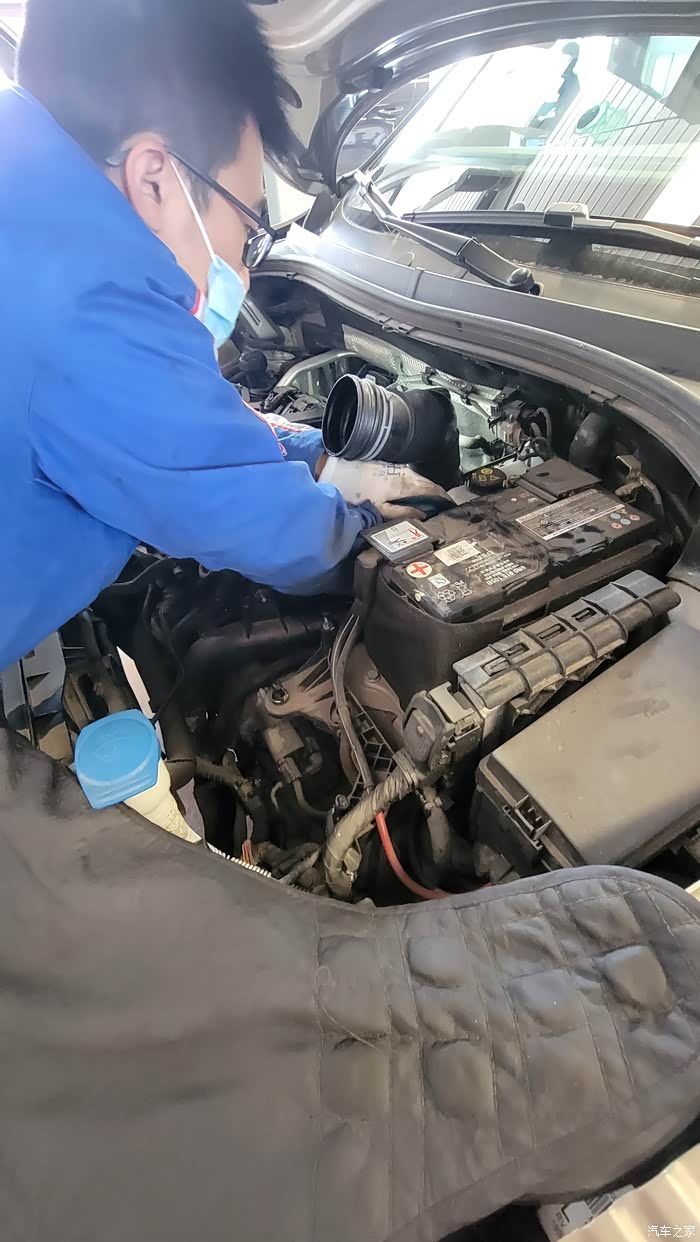

查看了一下上次保养的公里数,也基本9000公里了,既然来了,就一趟腿把七保给做了,要不还得专门来一趟,开整,抽油机开始抽油

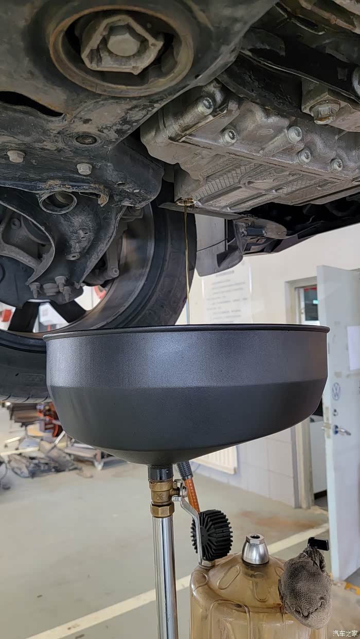

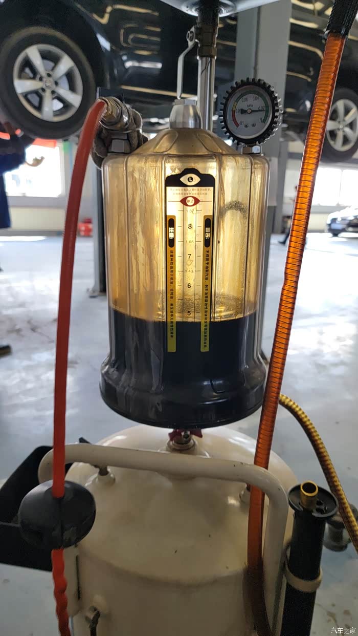

酱色的机油被抽了出来
不一会就小半桶了

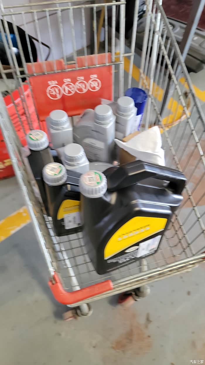

售后师傅去仓库拿保养油料,结果一会直接推了个小推车过来
原谅我看见一次上这么一堆货有点小紧张,手抖了

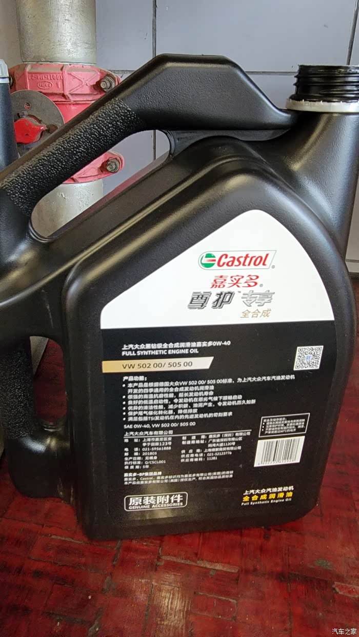

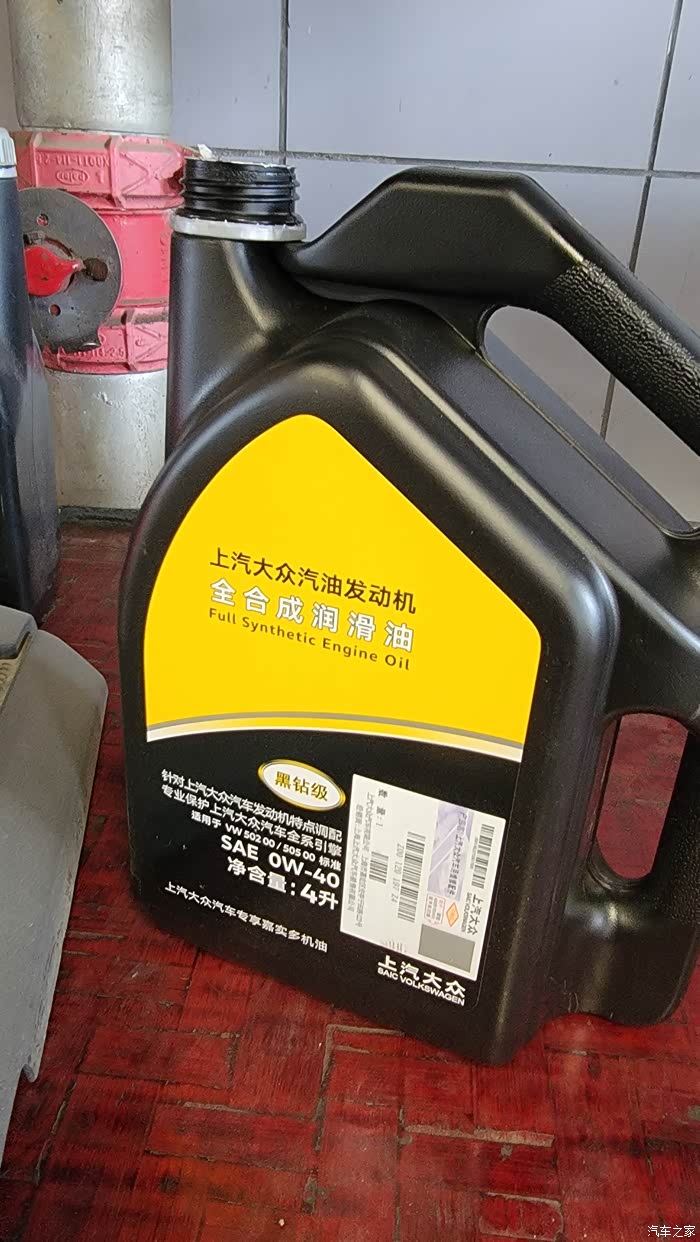

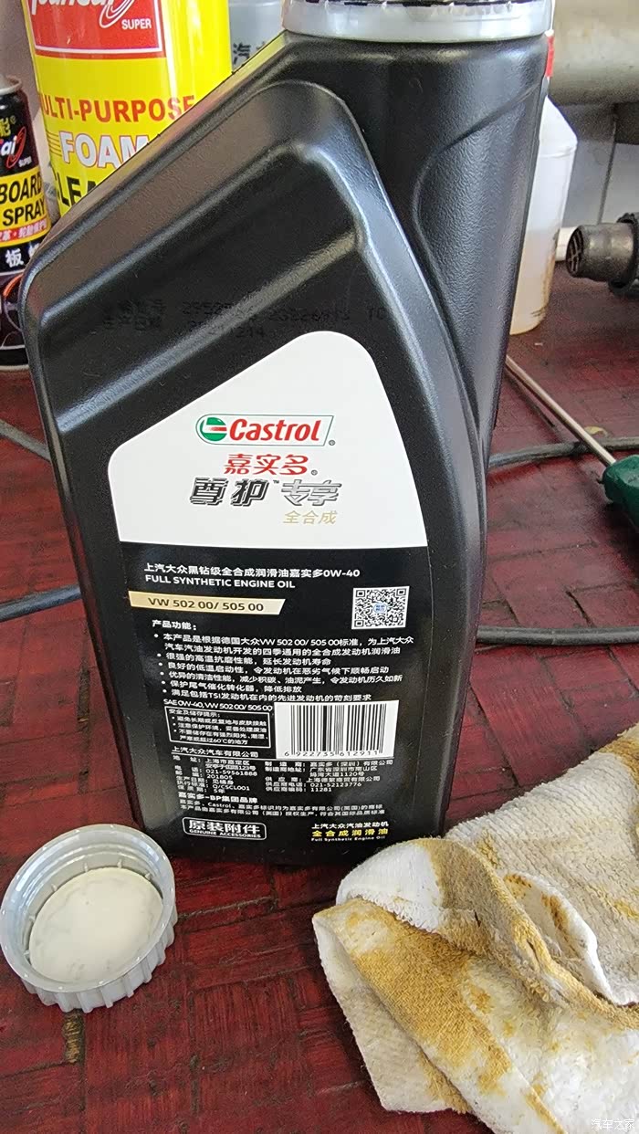

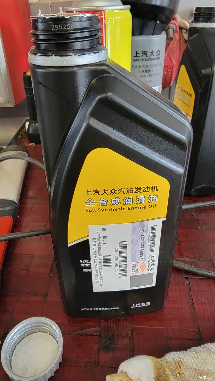

原厂这个嘉实多黑钻级用着还成,就一直坚持用了
还是老惯例,4+1+1,一共6L,不过实际加,一般就加5.5-5.7L,我不喜欢机油加到机油尺上限,感觉车发闷。

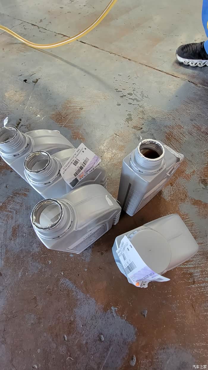

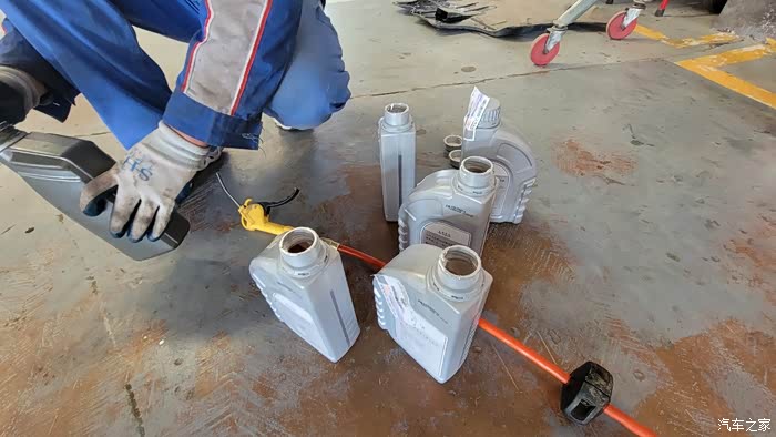

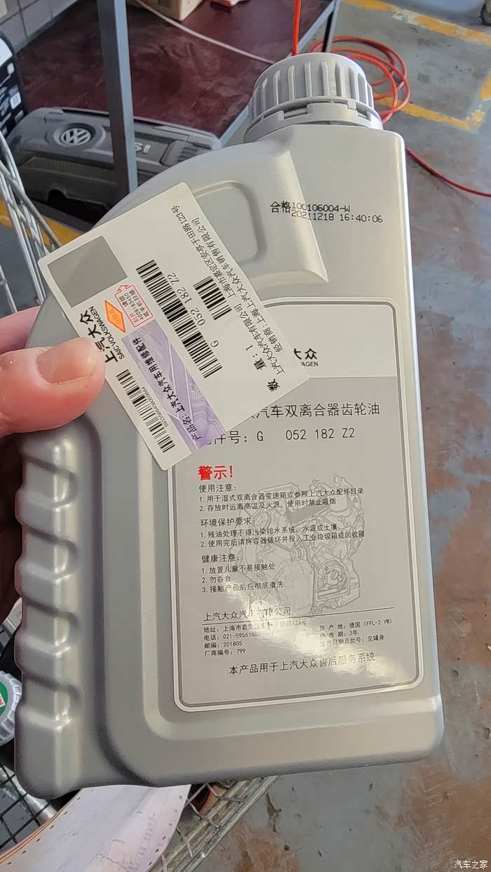

这是原厂变速箱油,出库了5桶1L装

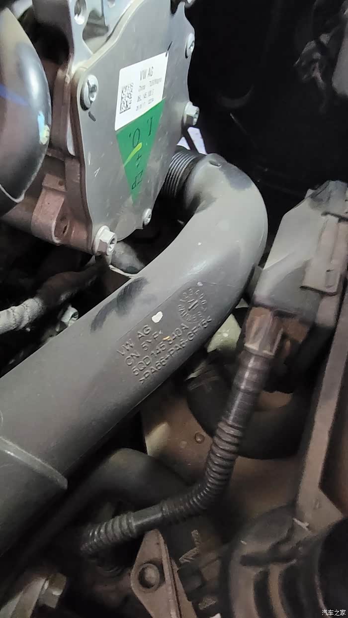

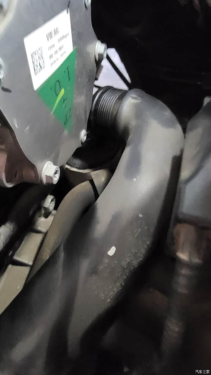

我也是第一次见途观L换变速箱油,原本想的比较简单,但是看了一次操作,才不得不暨上次吐槽途观L的节气门位置后再一次吐槽这个变速箱油滤芯位置,需要拆开一些配件才能看到,否则你压根没法更换,完全不考虑后期维护的便捷度的,也不知道厂家设计人员咋想的!!!
开始一点点的拆开变速箱油滤芯的配件
在这个缝隙的下面
这个管子的下面,拍照都不好拍
终于拆开了

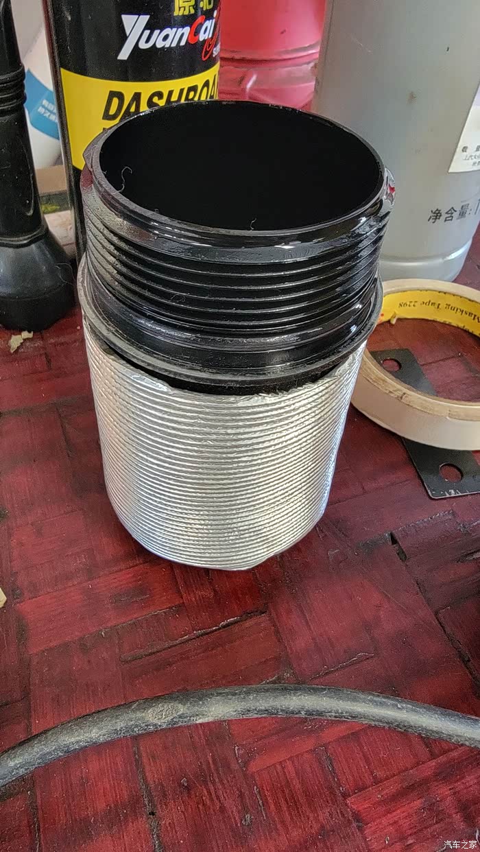

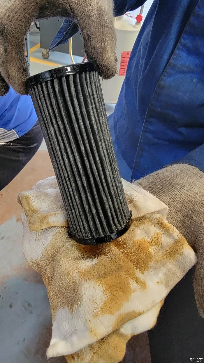

黑乎乎的变速箱油滤芯

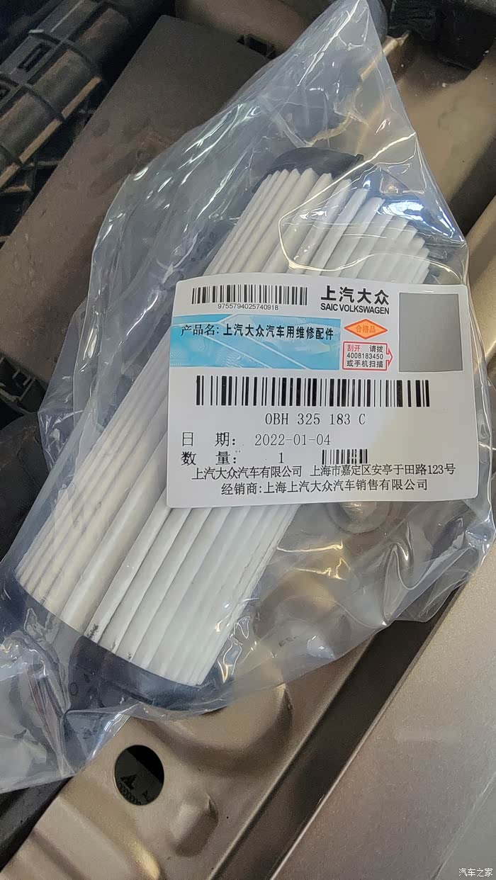

这是变速箱油率,看着跟机油滤差不多,就是颜色跟外形有差别

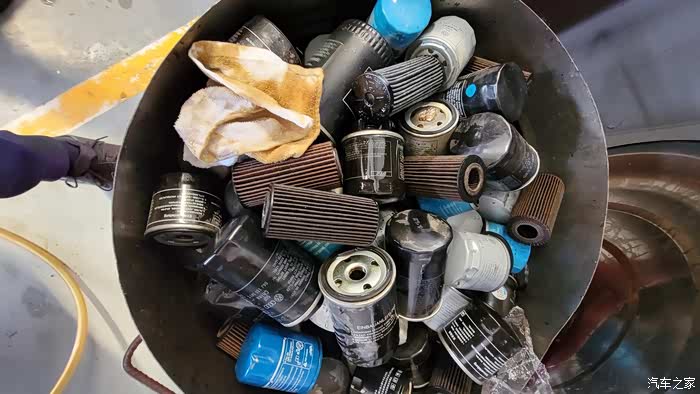

扔在边上这个收集桶里,好大一堆各种油滤

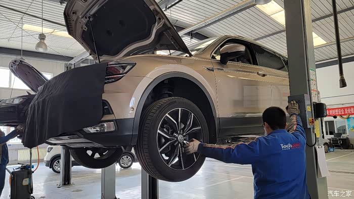

把车升起来,准备加注了

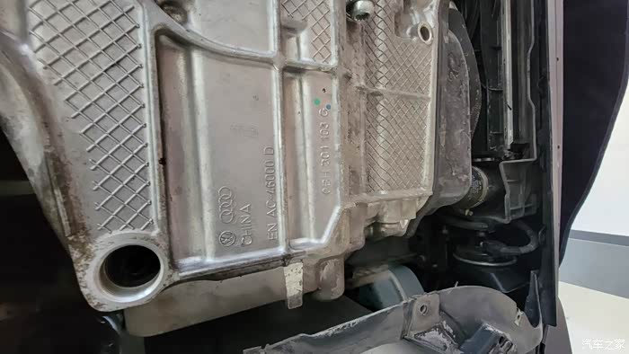

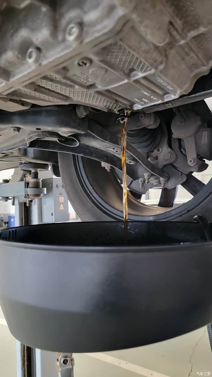

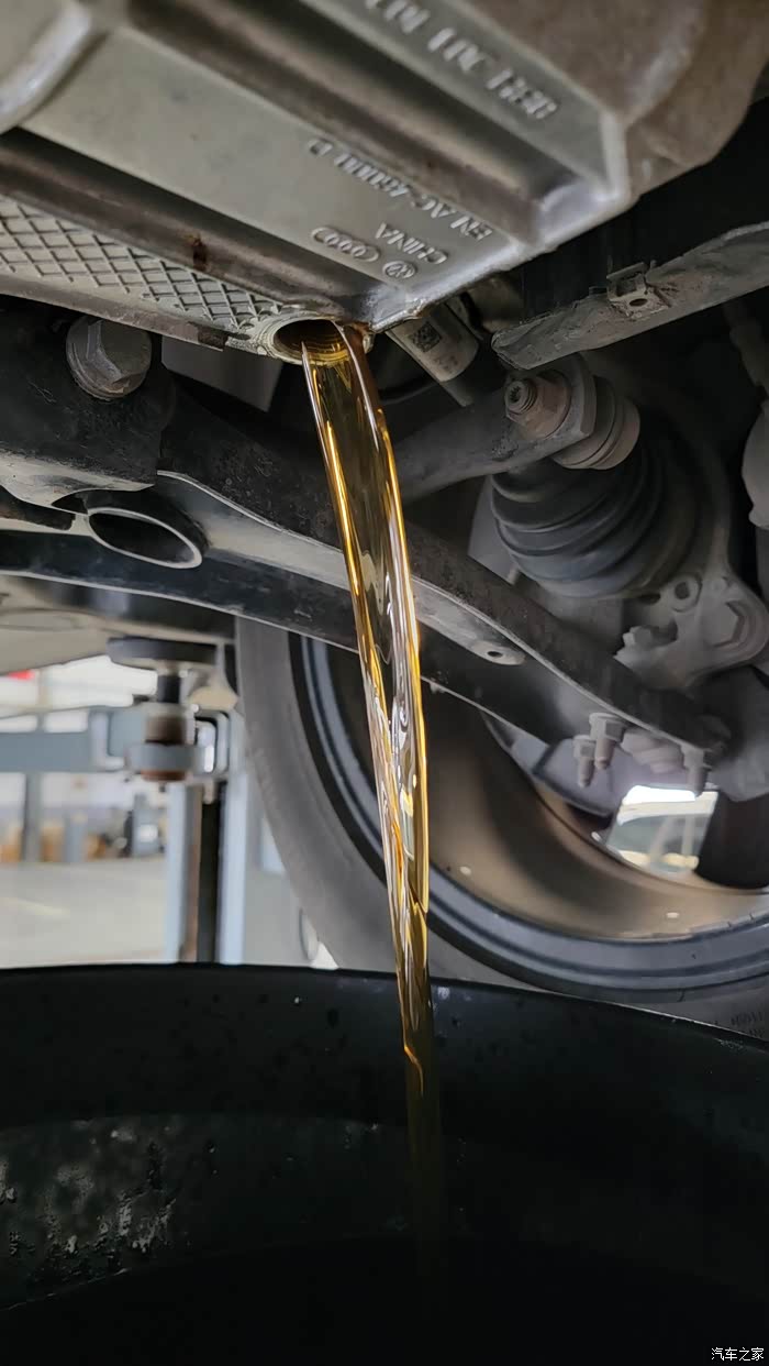

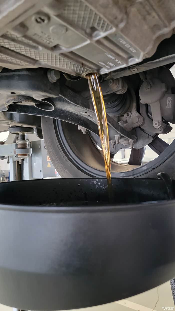

拆开变速箱的放油螺丝,哗哗的变速箱油淌出,看着颜色还很清亮
来个特写,是不是跟机油完全不同的感觉
流淌接近尾声
最后一丢丢

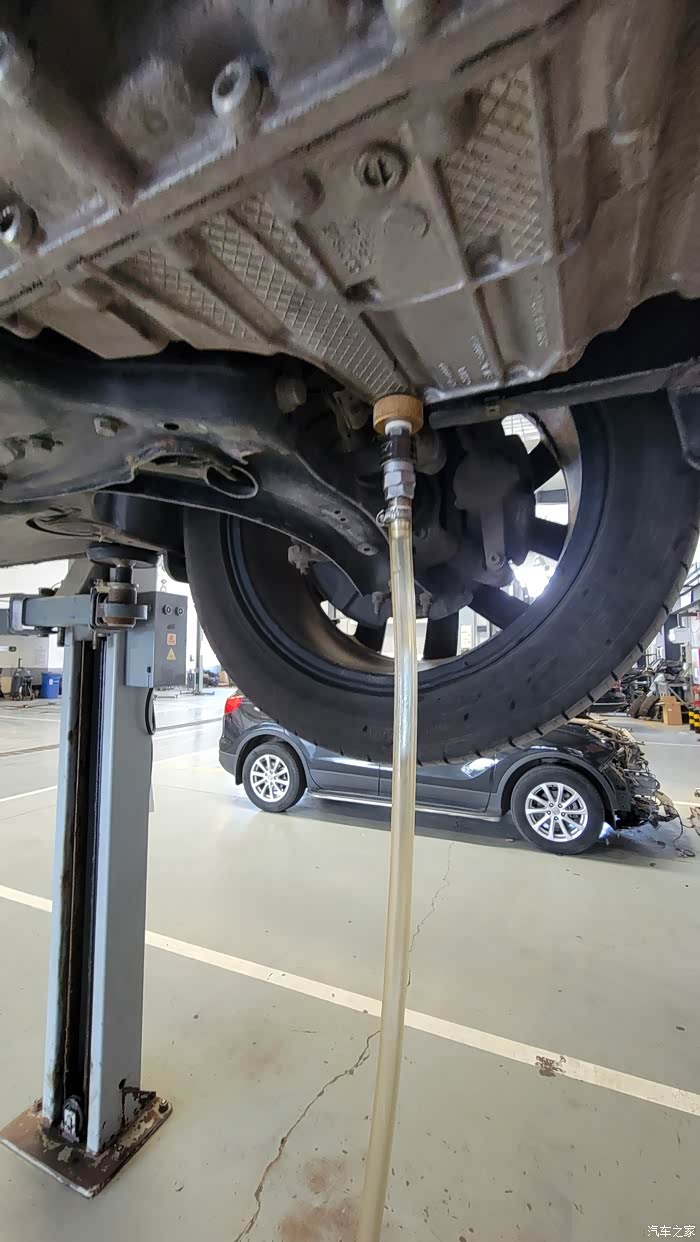

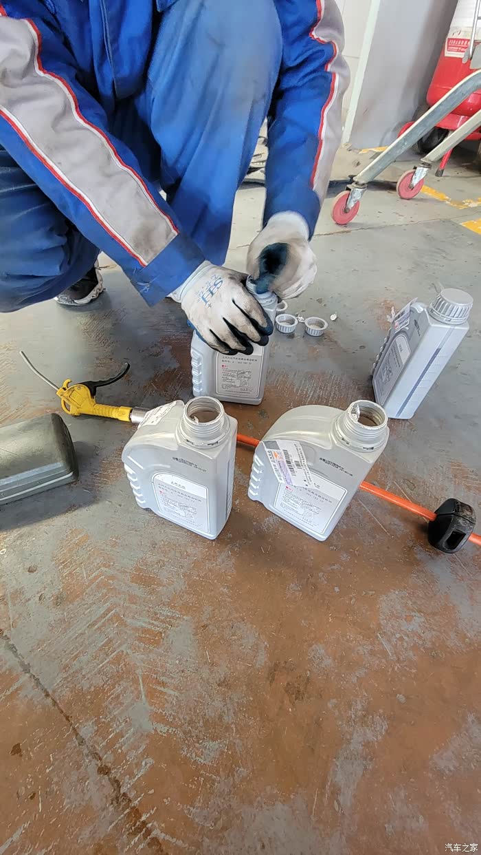

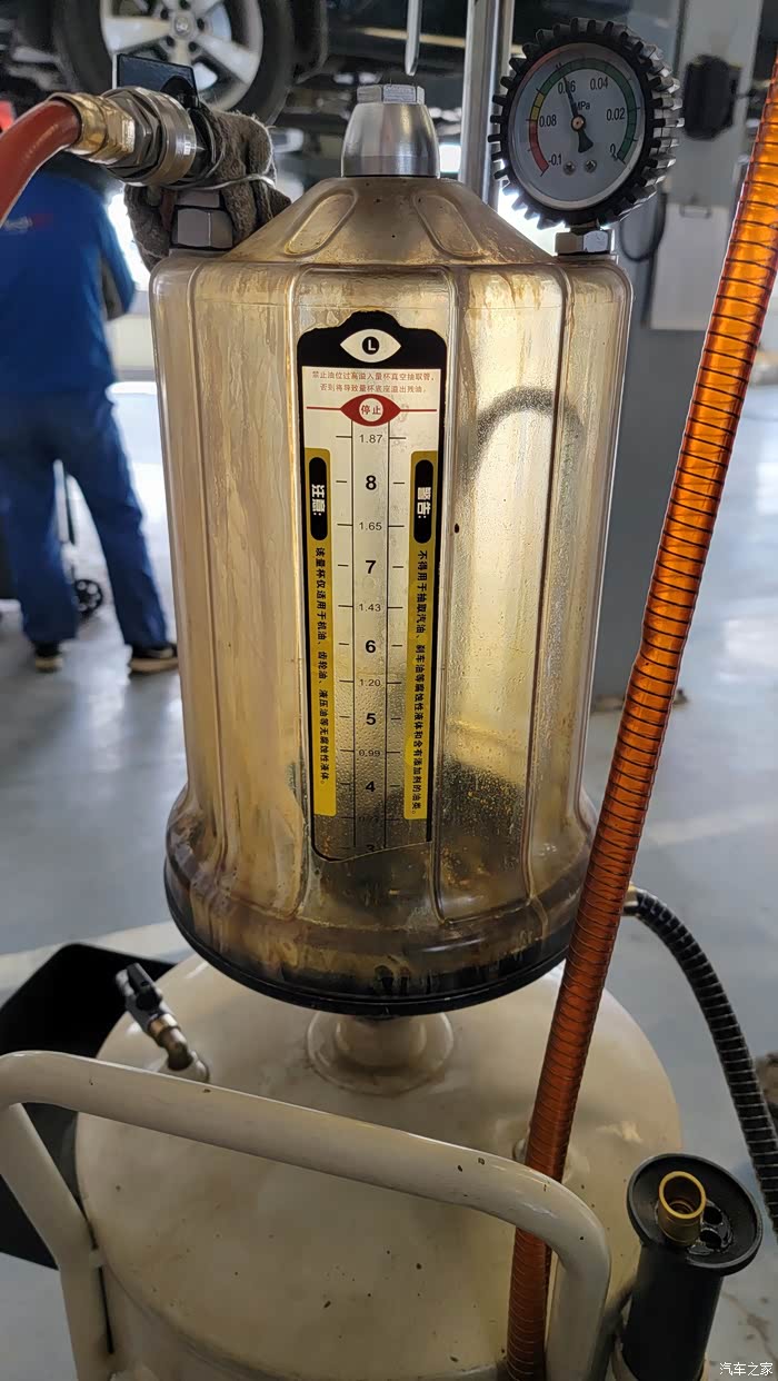

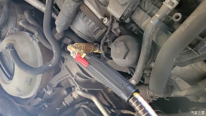

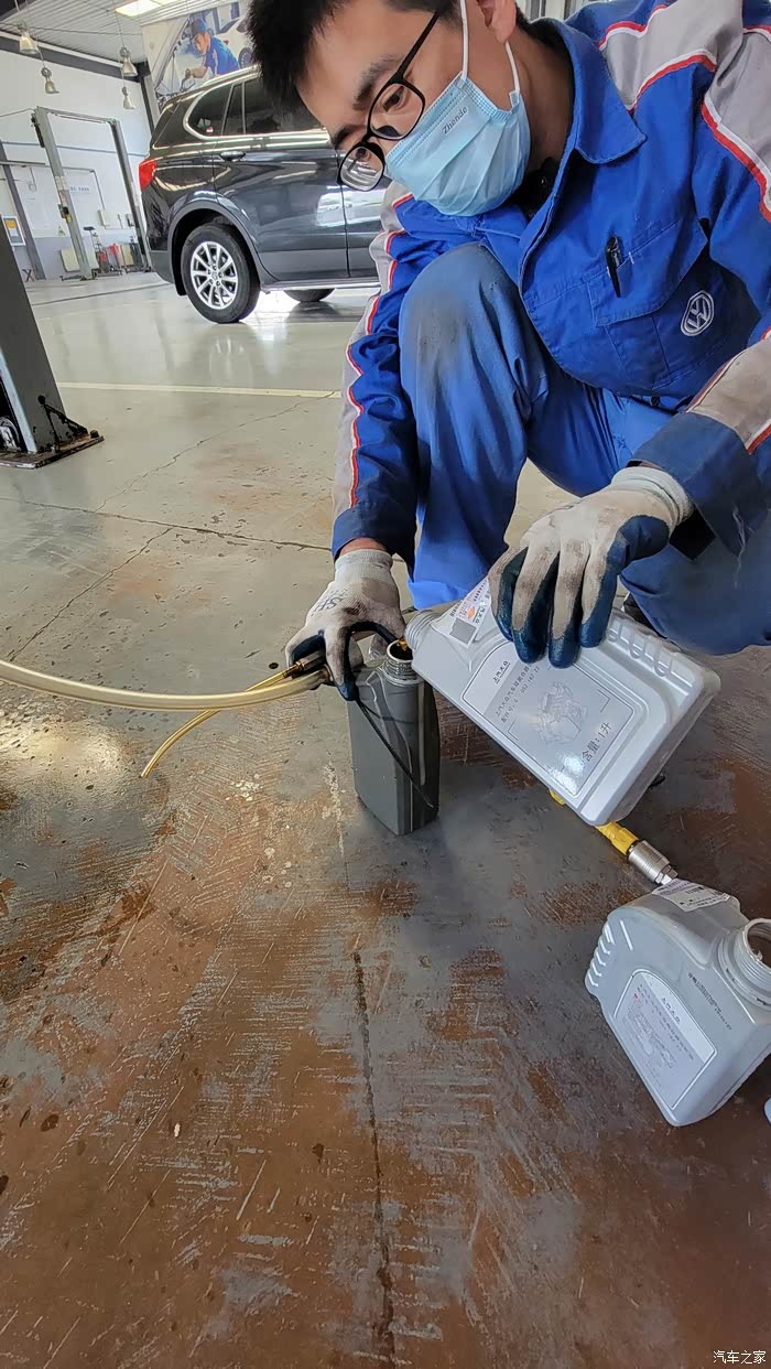

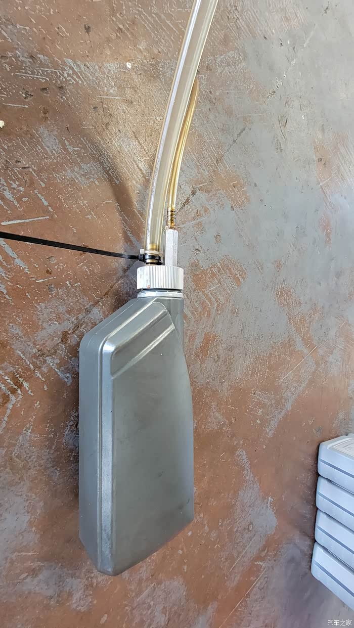

要用这个专门的设备来加注变速箱油

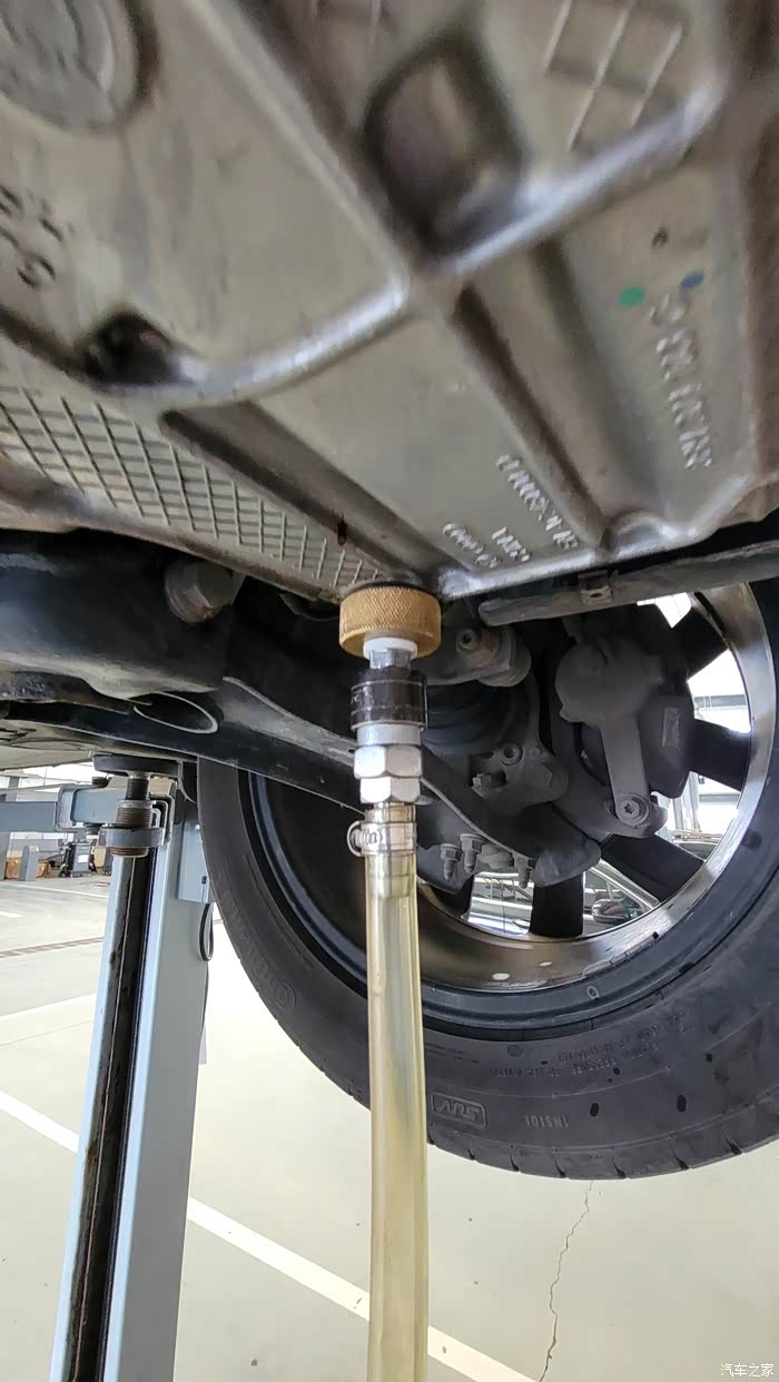

放干净了,这里是放油口同时也是加注口

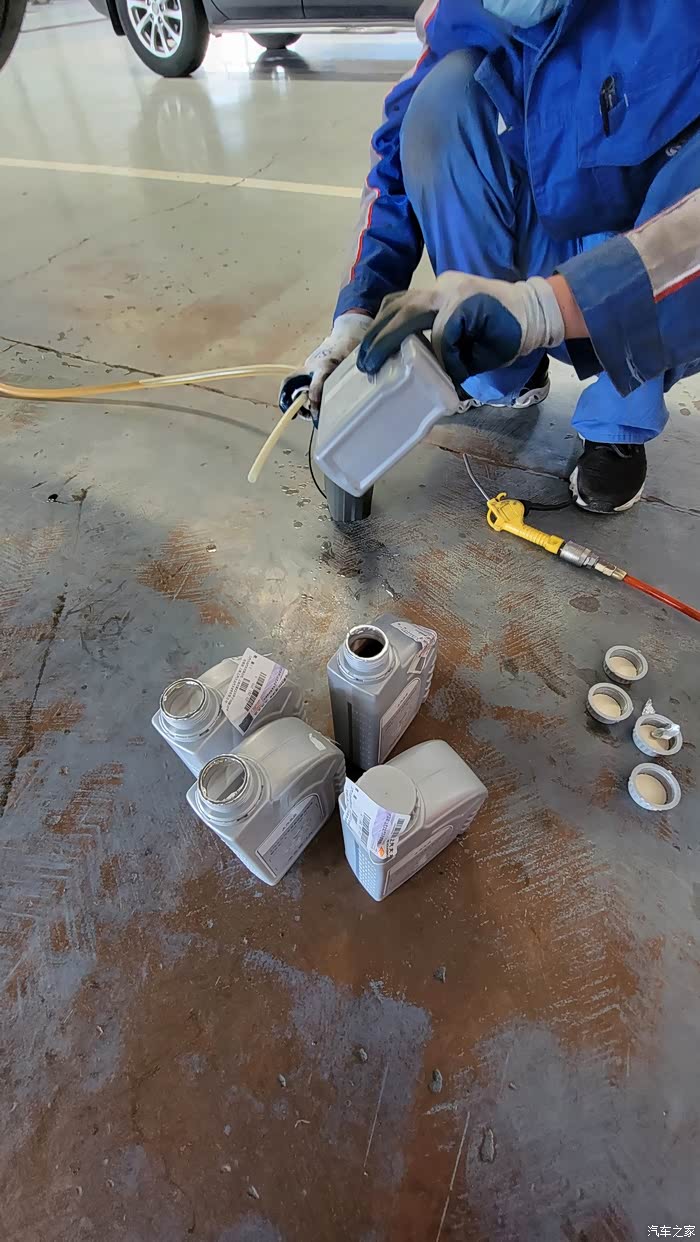

接上加注设备

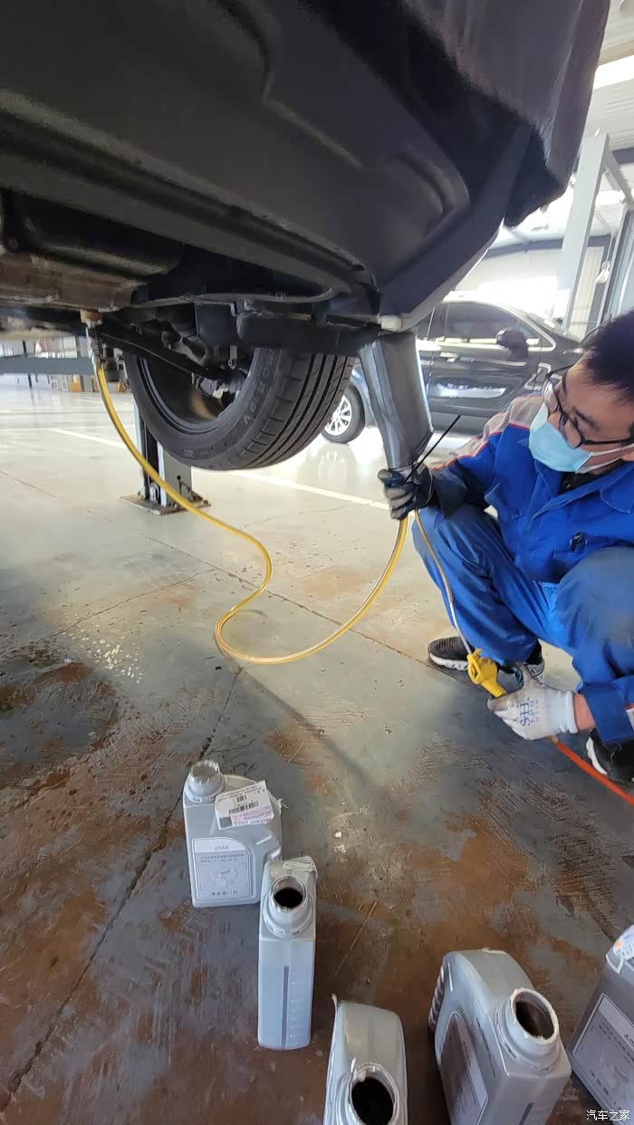

把变速箱油加入加注设备桶里,利用压缩空气往变速箱里顶
第三桶
第四桶了
看来重力放油是放不了非常干净,4桶加进去就不能再加了,退一桶

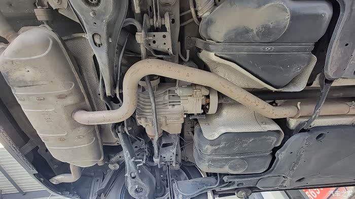

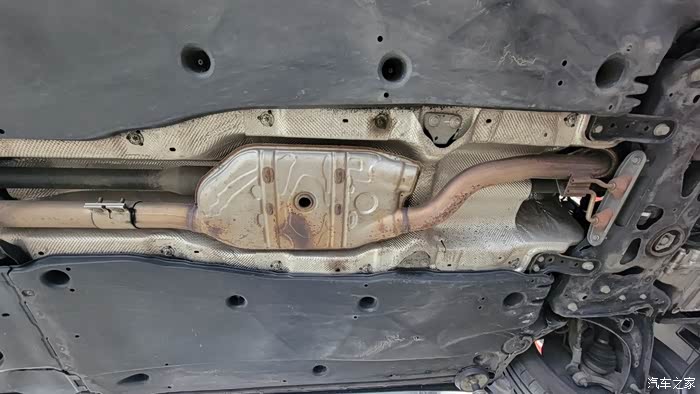

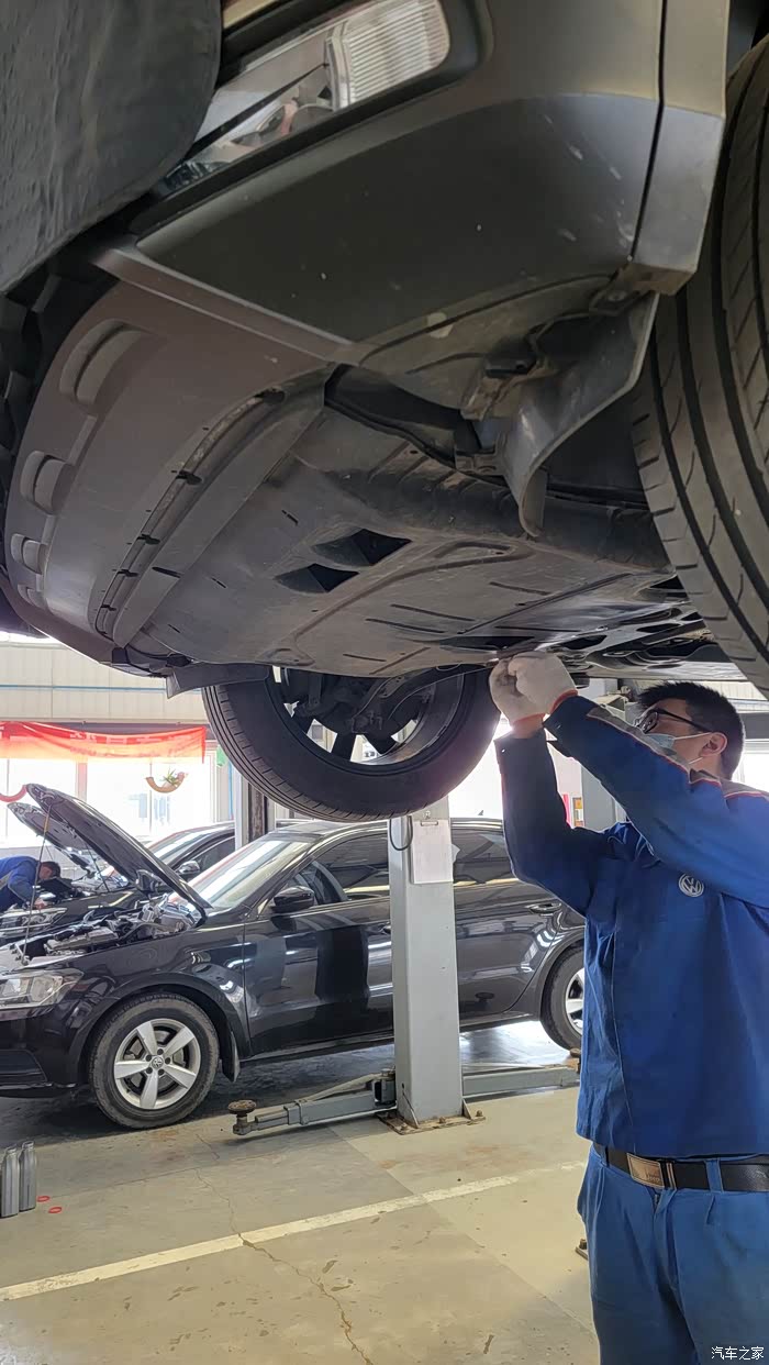

这个期间,我把地盘看了看,没有什么异常,其实徐师傅已经检查过了,自己妆模作样的又看了一遍,哈哈

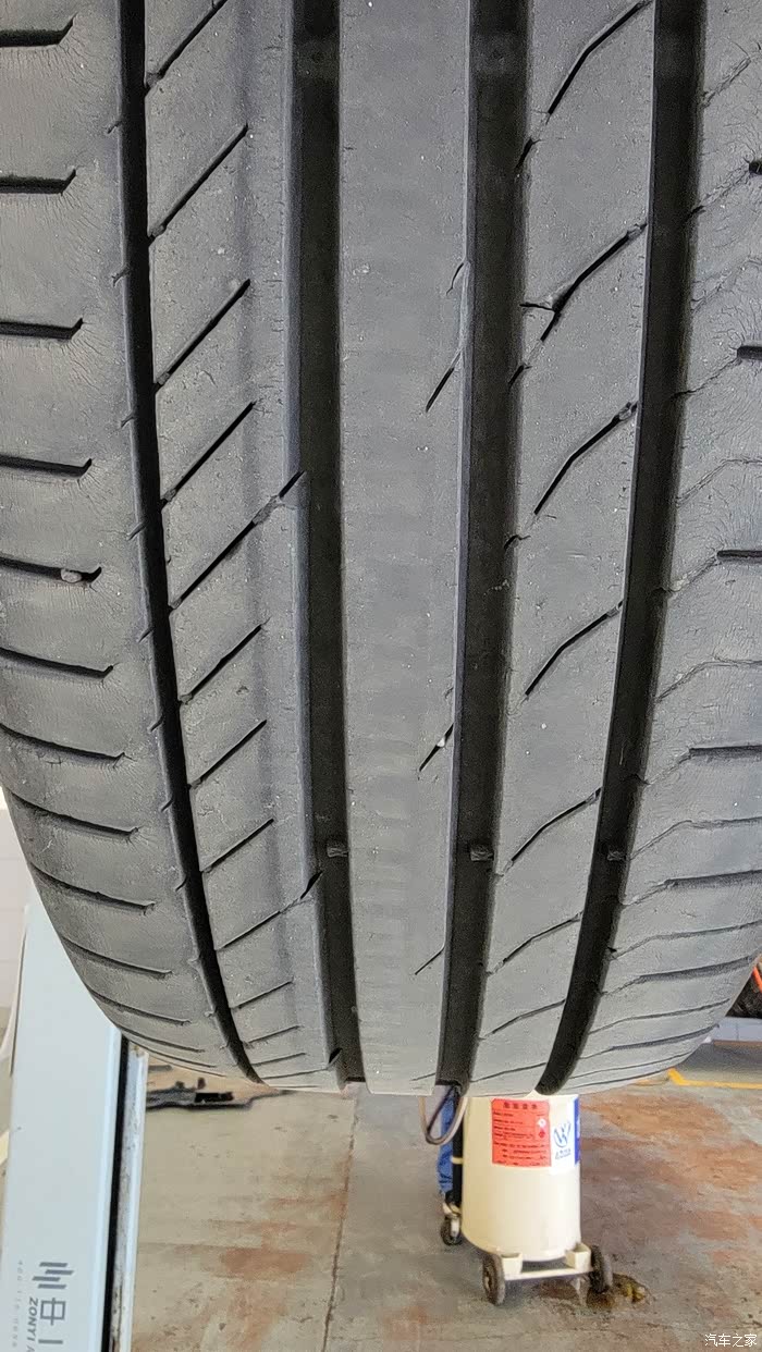

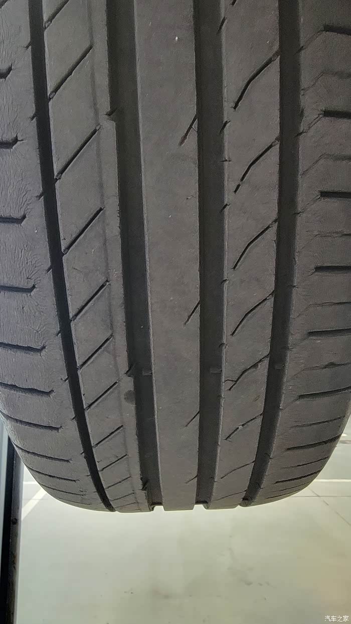

谁说静音胎不耐磨,我这6w公里了,看看胎纹,是不是还是很不错
另外的轮胎也是如此,磨损不严重

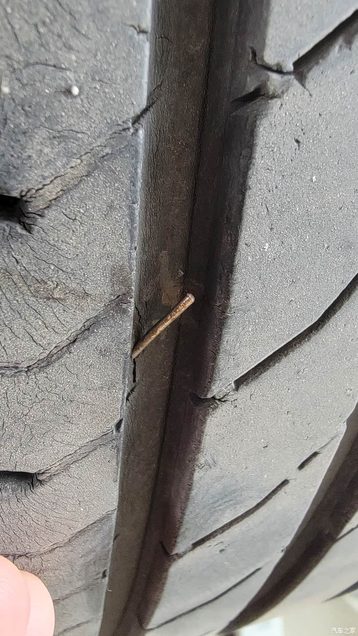

检查后轮胎是否吃胎的时候,忽然发现扎了一根针一样的金属物,用手还没拔出来,还是用钳子拔的,还好是胎面斜向插入的,没有导致漏气

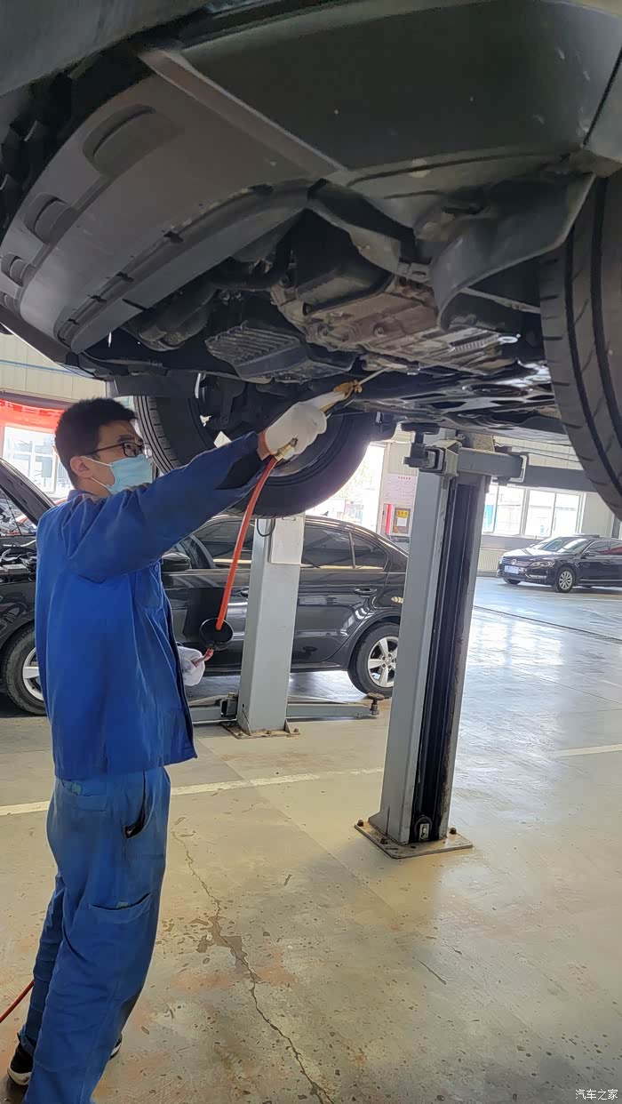

加注完毕,徐师傅喷了一些清洗剂,清理了加注口附近放油导致的一些油液残留,再用压缩空气进行进一步清理。

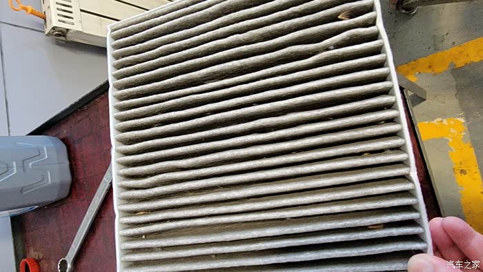

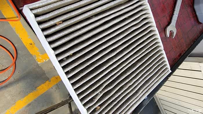

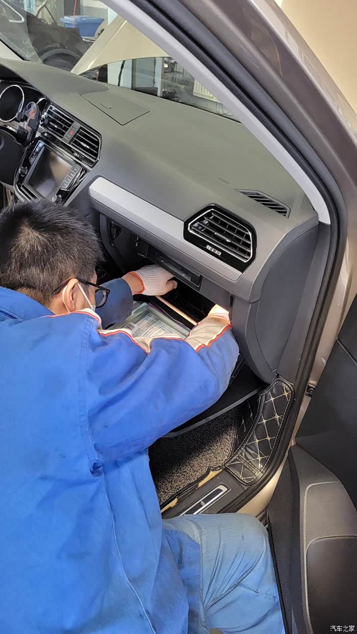

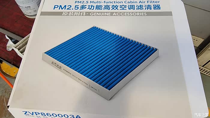

快进入夏季了,空调滤芯也得检查一下了,这个可事关车内人员身体健康,拿出来一看,还确实蛮脏的,这过滤出来的空气,可对人没好处,果断换之
pm2.5的空调滤芯
哈哈,一直都偷懒没自己换,今天借机学习了一下操作

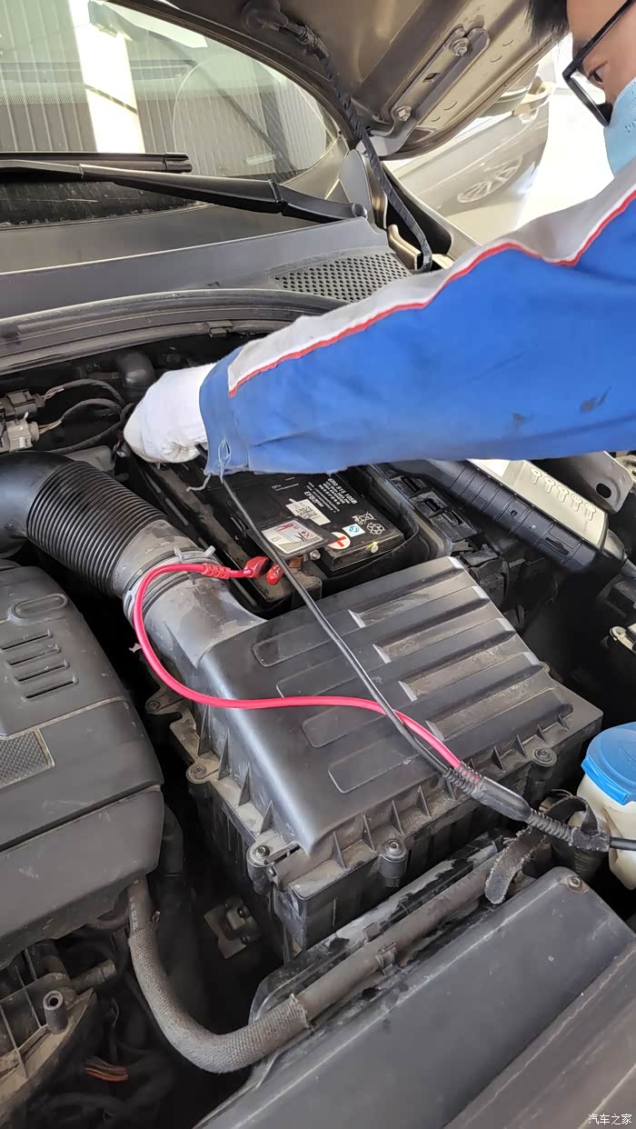

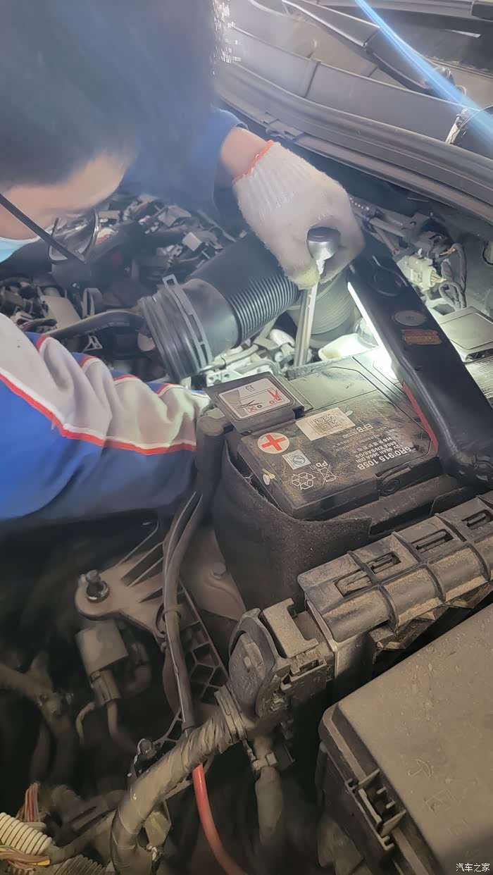

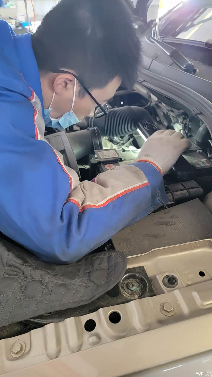

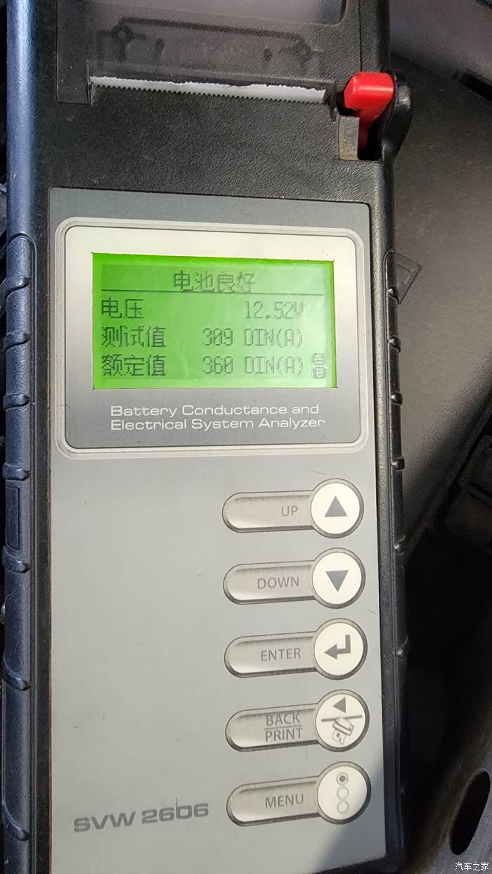

鉴于我一直还在做不关自动启停条件下,原车蓄电池耐久性测试,这也已经快4年半了,今天让徐师傅帮我也再检测一下,看看电瓶情况,好做到心中有数
检测结果:电瓶状态良好,又可以放心的继续开了,我会继续进行这个原车电瓶的耐久性测试,看看究竟能用多久。

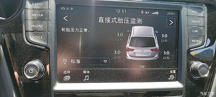

全部弄完结算完,已经到中午了,气温也升高了不少,路上又跑的快了点,结果发现胎压都到了3.0了,我说怎么感觉车有点颠呢
鉴于目前是热车胎压,非冷车胎压,所以适当的放了一点气,保持热车胎压2.7,冷胎估计也就是2.4-2.5,后续温度再上升也不用担心了。
