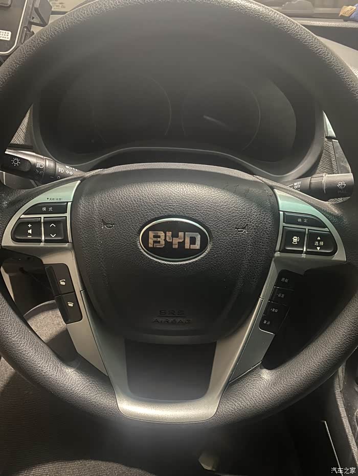

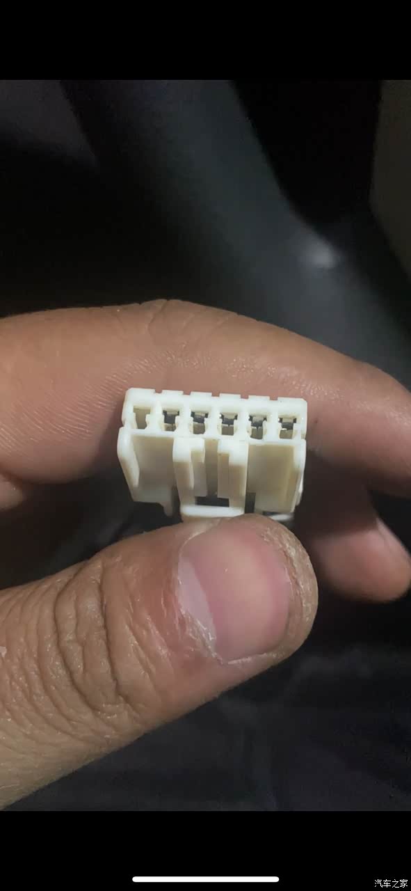

买的是“速锐”的按键,原插头无法直接使用,重新压了端子,左边按键都可以使用,右边能设置四个按键,不过发现在多了也没啥用,车机没带那么多功能。。。我图好看就装了两边。

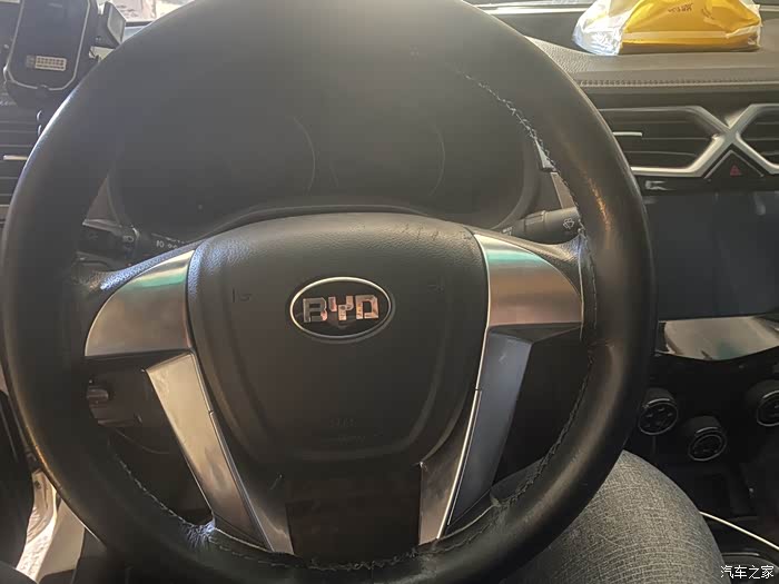

原装无按键,为了听歌和接电话方便决定改装

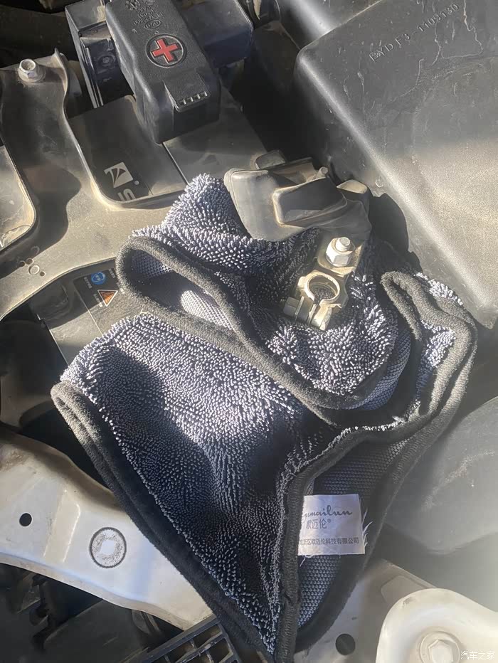

加装之前一定要断电瓶的电,我拆的负极

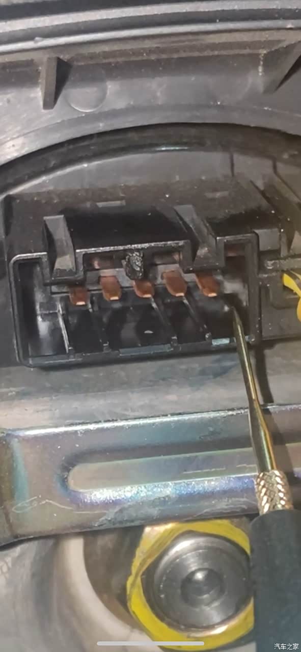

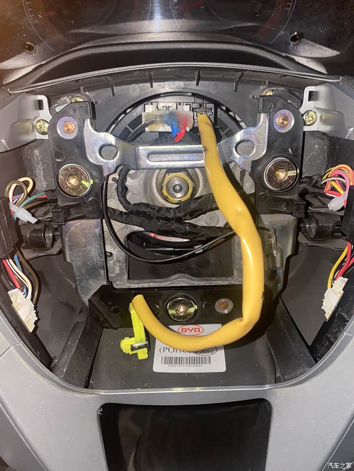

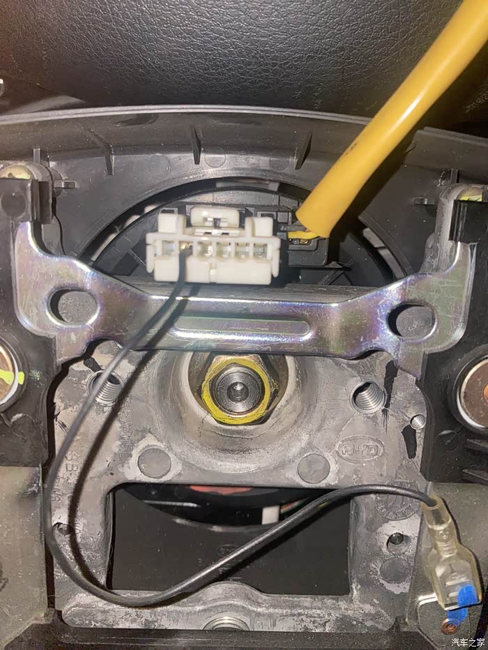

拆气囊就是左右两边内六角螺丝,这里没拍。拆掉气囊后发现有预留插头!
五个触点?

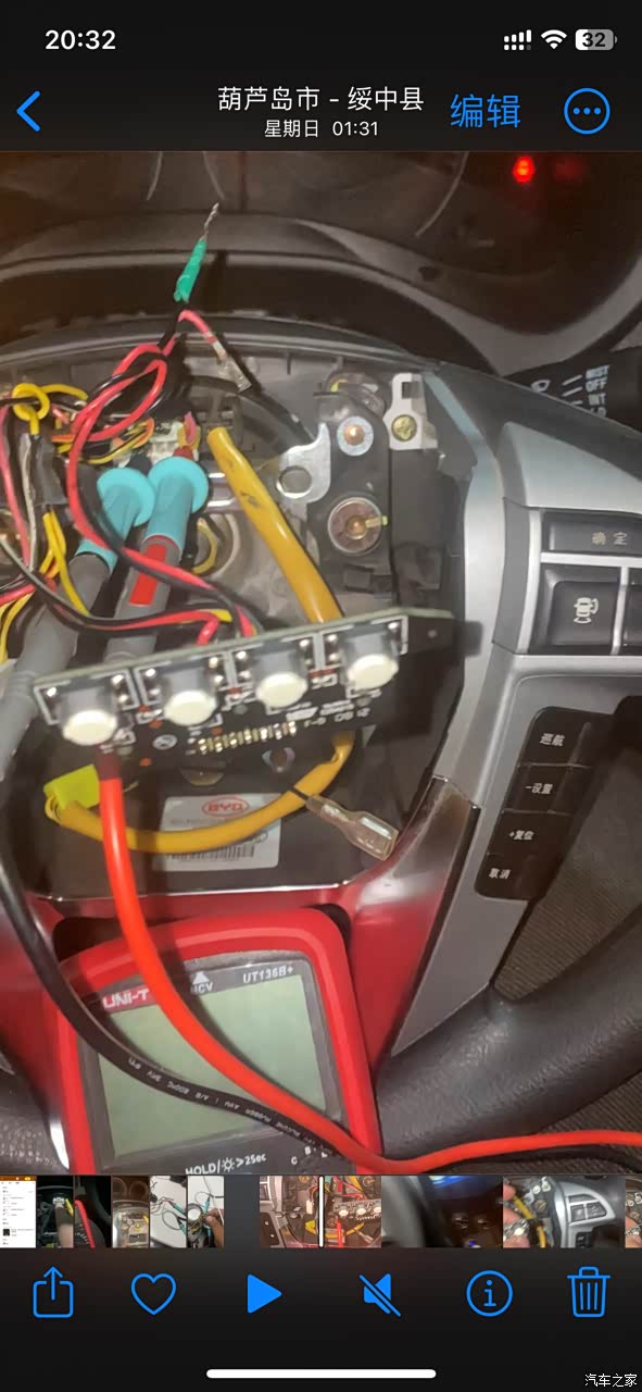

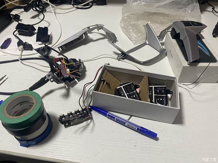

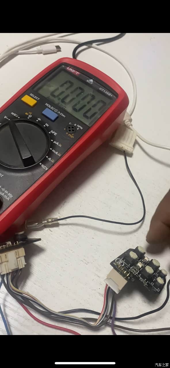

这是改装线束时测试每组定义耗费三天约四个小时,较麻烦。主要是全网未买到左右两边的线束,我又买好了按键没有回头路,只能自己找定义了

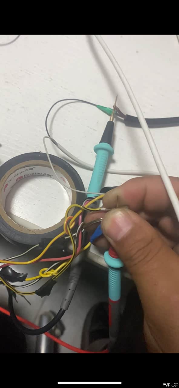

万用表测量每组按键及灯光通路
每组都要反复测,不能冲突更不能短路!

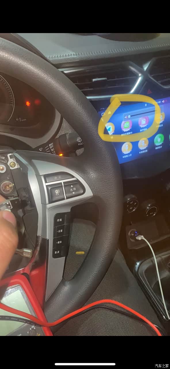

测试完成!确定线束定义后,上机实测功能,万用表观察“通电情况”即电压影响,因为这里5v供电
音量功能可以用,其他也可以用。大功告成!
压好端子更专业!插拔方便也安全!
左右四组线束非常凌乱,醋酸胶带捆绑一起,放到支架底下吧!顺便端子口打上热熔胶更紧固结实!
完成了!提升了一个档次,很满意!ahl_笑
