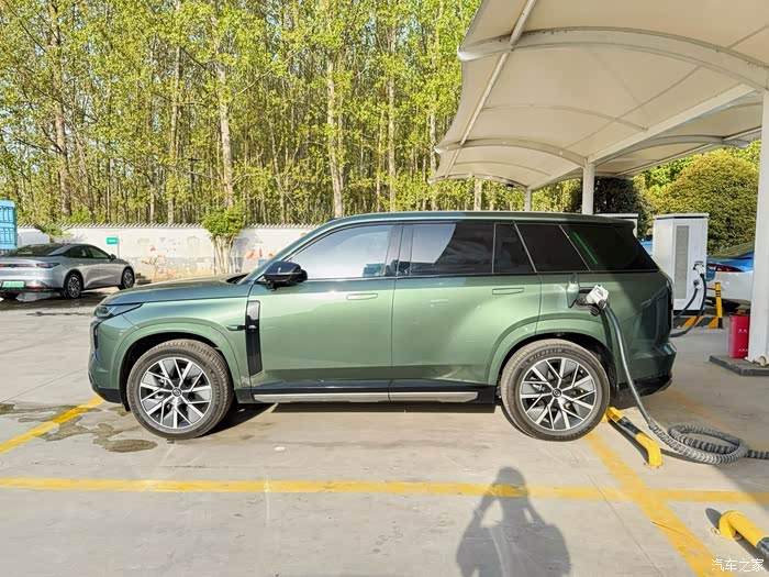

充电继续出发,满油满电才有安全感。

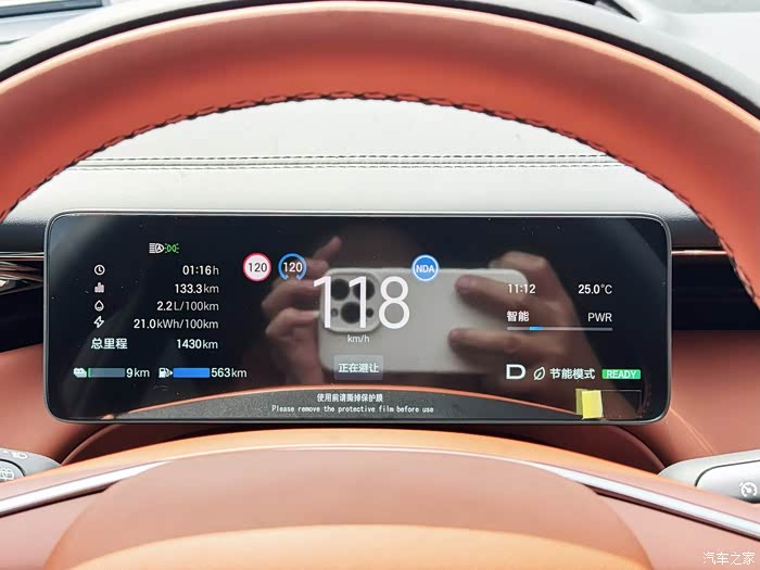

高速状态表现(均在开启智能驾驶模式下):
1、能源智能模式:电量和油耗同步下降,并不会先消耗电量后消耗燃油;但最终会保持电量在20%左右;
2、能源模式:纯电优先+驾驶模式:节能(点选强制纯电),先消耗电量直至剩余4%左右才启动发动机参与驱动和补能,会补能至15%--20%左右;

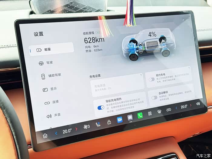

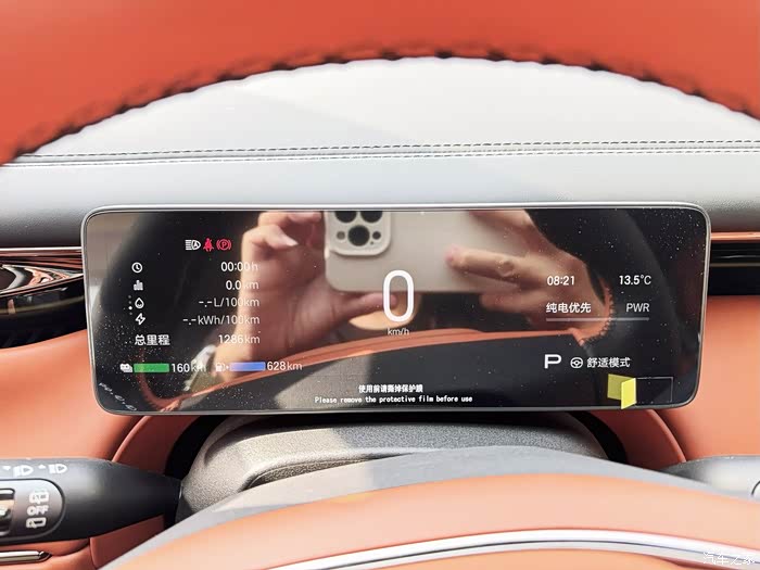

仪表显示油耗0.1L,电续航剩余6km时赶忙拍照记录
此时中控屏里显示电剩余4%、电里程余6kn,油续航由满油时628km变为622km。和仪表数值相对应

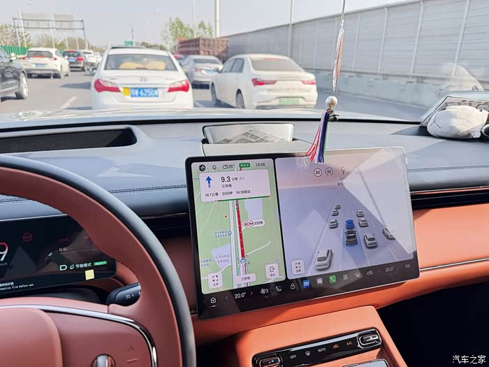

4、想减轻驾驶疲劳感就开启智驾NDA辅助驾驶,除了进出收费站需人工驾驶,在高速路上系统能自动加减速、自动变道、识别锥桶变道、自动过大弯等,智驾辅助驾驶只是辅助减轻疲劳感,虽然好用但并不是完全的自动驾驶,可以适度体验。

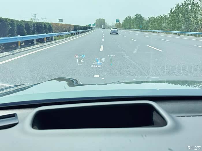

HUD里显示的信息很丰富,数据明了易读。

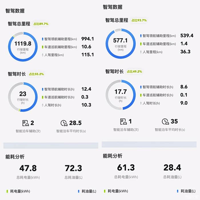

为了能耗结果严谨,为了检验车机能耗记录是不是欢乐表,为了验证车联APP里能耗是否可信,搞了三组数据进行对比,1是车机大屏里自带的能耗记录;2是车联APP力的能耗消耗记录;3是根据自己记录的加油、充电数据;三相对比应该相对靠谱了吧。
4月6日回武汉后的车机能耗如下图,车机屏幕显示总里程1739.3km的平均油耗5.9L/100km,平均电耗5.6kwh/100km。

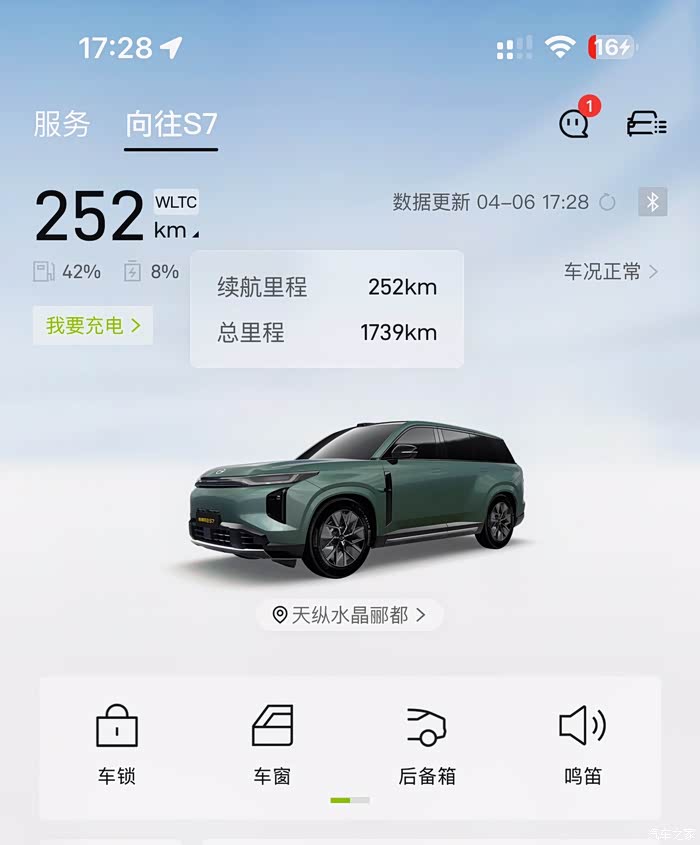

4月6日截图车联APP,显示共行驶1739.3km,余8%电、42%油。
油箱50L余42%=21L,电36.3 kwh余8%=2.9 kwh,油122.79L-21L=101.79L,电75.189 kwh -2.9 kwh =72.289 kwh,总里程1739.3KM,平均油耗5.85L/100km,电耗4.12kwh/100km(高速馈电后发动机会给电池充电,所以这里电耗算的我头晕,搞不清楚多少油用来发了多少电,我脑子不好,就凑合用这个数吧)

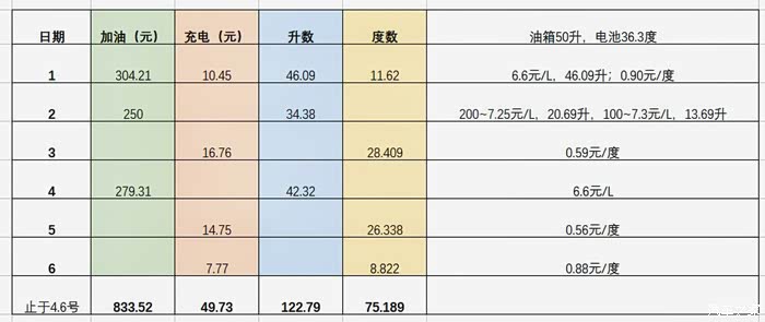

从提车至今加油和充电的记录,也就新鲜感还在时记录一下,等摸清大概情况后就不记了,太消耗脑细胞。
4月6日截图车联APP(见下图),APP里是按周期统计能耗,所以我加减乘除一顿操作汇总出共消耗电量109.1 kwh,油100.7L,由此除以总里程1739.3km得出:平均油耗5.79L/100km,电6.27kwh/100km
智驾公里数、时常以及自己开了多远都有统计,还有智能泊车的次数和时常统计。智能泊车用的少,后续慢慢体验。
简单粗暴高效,三个来源的能耗数值取平均数得出平均油耗5.85L/100km,平均电耗5.33kwh/100km.到底是不是这么算?是不是很准确?我也管不了那么多了。每每遇到数学相关的事情我都会头晕眼花毫无思路,再这么算下去怕是会对我牺牲的脑细胞造成不可逆的伤害,我的秀发估摸着也会一抓掉一把,就这么着吧。如果你有更好的计算方式就告给我,太复杂的就别说了,谢谢大家。
