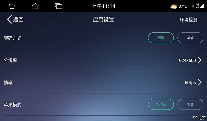

车机的USB接口插入车连易Carplay盒子,然后打开车机里的AutoKit软件,先点左上角的设置,调整一下设置项。按照图里设置好。
改为硬解60fps
高级设置里,自动播放音乐建议关闭。充电模式建议改为弱。
然后手机打开蓝牙,打开wifi,连接上Carplay盒子的信号,就可以成功连接Carplay了。具体步骤参看它的说明书,很简单。
