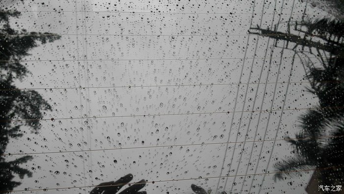

由于我们这里的灰尘很大,而且路上又时常遇到洒水车喷水降尘(不知道谁想出来的,喷水不够10分钟又晒干了,灰尘一样的满天飞,车沾水后尘粘车!),每天都要喷水刮一下玻璃,做了镀膜开始的时候如下图,下面那个是后档玻璃,我很少开雨刮,而且才半个月时间,照相前用雨刮刮了一下表面尘土,所以镀膜的效果还在
喷水上玻璃,玻璃不沾水,水直接溜走的,前挡风玻璃如果开车时候,玻璃上的水会受风压往上溜走。但是出现的情况就是刚做完镀膜,60公里就可以,用过雨刮后,今天我开到100公里,雨水都只会在玻璃上散步,而且是很清晰的一点一点的水!

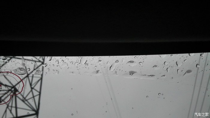

雨打在玻璃上,除了中间那一点大的,旁边会有很多小雨滴直径1mm左右,如果不开雨刮,水全部粘在玻璃上,就挡住视线了,而且没做镀膜前,玻璃的雨水会自动分散,不会有小水滴挡视线那么严重。

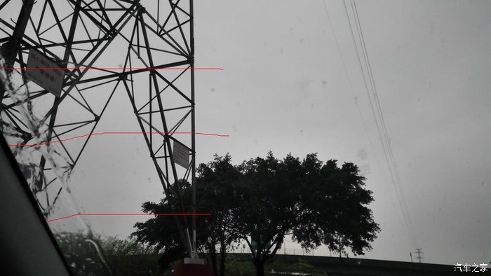

更严重的是如上图,我红色线标出的地方,由于我每天都开雨刮喷水除尘,所以前挡的镀膜破坏了,那几条红线就是雨刮过后出现的很明显的水印,不是雨刮磨损后的那种细丝,是一条很粗,约1.5cm的极细水珠带(由于天空颜色光线问题,手机拍了好几张拍不出具体明显效果,但是开车的视线刚好被档),就是镀膜层破坏后原本溜水属性变成了粘水,而且是比原本没做镀膜前的玻璃更粘水!
最严重是玻璃表面摩擦力高了!雨刮在上面走过,竟然会出现跳动,新车才3个月,雨刮就出现跳动,要在下雨天都要喷水上玻璃润滑才行(雨刮水有加雨刮精,有一定的润滑作用)。以前出现雨刮跳动只有雨刮用久了(骨架雨刮用一年到一年半,安装扣松了),车速开到100公里才出现过,现在是车速40,下雨天直接出现雨刮跳动,而且雨刮刮过玻璃会有很大响声!

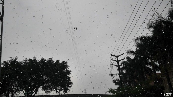

再看一下如果镀膜后没有破坏镀膜层,但是粘灰尘了会出现的情况,根本就跟没镀膜的情况一样,所以花钱镀膜了还要承受镀膜层破坏后的后遗症,想做玻璃镀膜的还是要严重考虑一下你的用车环境!
