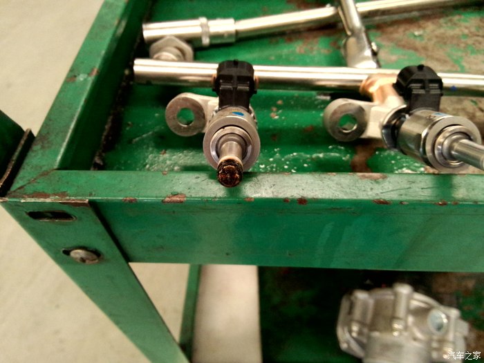

今天开去4S,发动机重新编程,故障灯灭,但加油时不顺畅。机械师建议清洗喷油嘴。拆开喷油嘴,发现油嘴上有积碳。进行喷油嘴清洗,工时费400,两瓶清洗剂30。洗完后加油顺畅点,但试车时只要超过40,抖动仍然明显。机械师换上一个备用点火线圈,再试车时抖动消失。

 c. 创驰蓝天很挑汽油品质,易造成积碳。积碳清理费用不菲,此次仅清洗喷油嘴,都花了430(车主自费)。4S出现多台因积碳严重,发动机报警的现象,马3和CX-5都有,部分故障车辆磨合都没跑完。

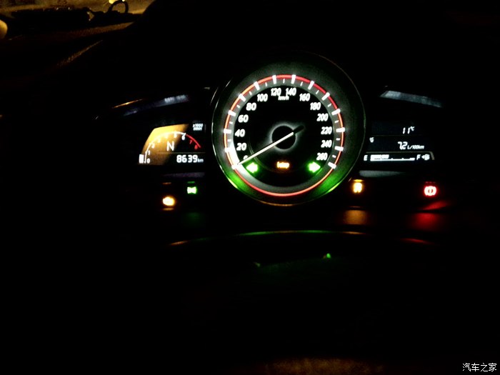

 b. 油耗低,7.2L/100Km,均速23公里/时。

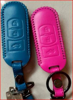

强烈建议车主们购买钥匙套,如摔坏了,得不偿失。
