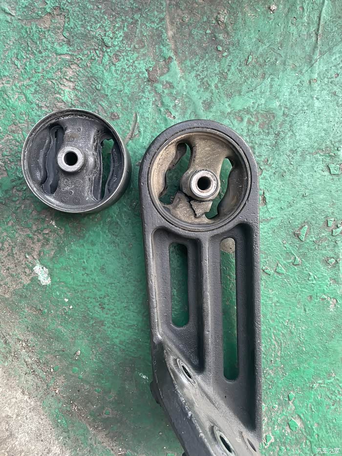

左侧机脚
前侧机脚

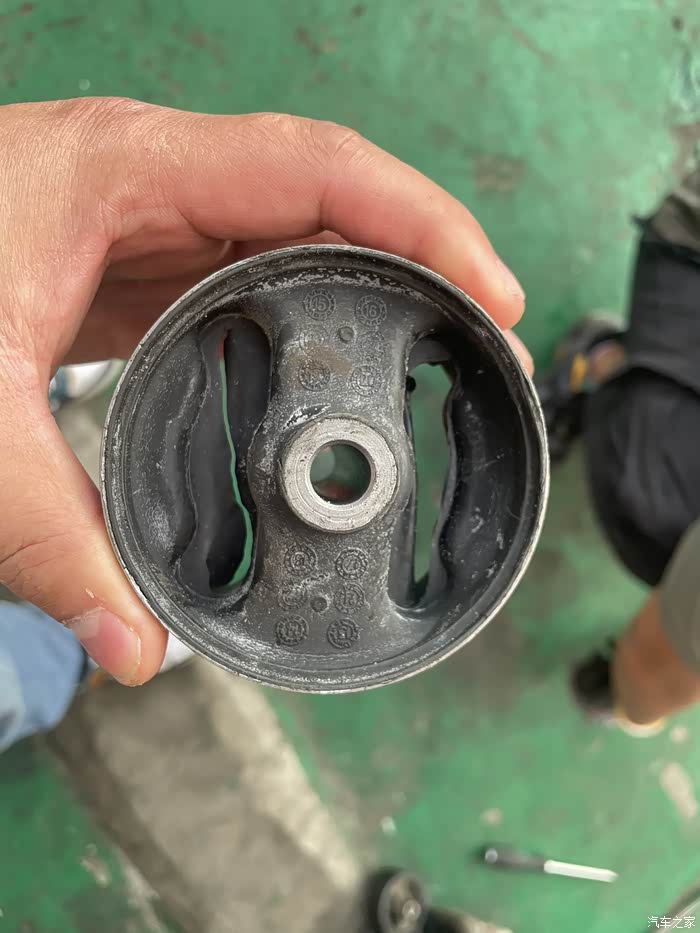

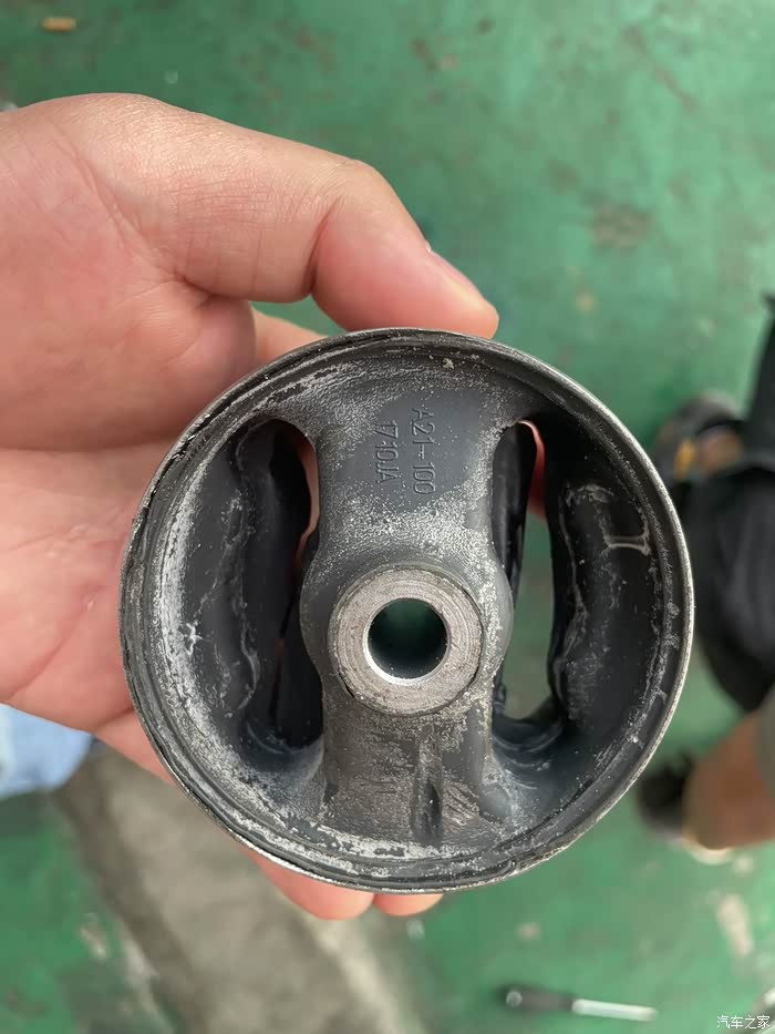

前后和左侧的机脚,是比较好处理的,用艾瑞泽M7的机脚,把里面的胶套顶出来就行,我上一下零件号,大家可以自己对。前、后、左、这几个机脚都比较常规,把买来的配件用液压机顶到原来的那个架子里面,就可以了,没什么难度。
不过要注意,左侧的机脚架是铝合金的,一定要注意,不要被顶破了,或者敲破了。我的就被敲破了(我当时告诉老板,说铝合金容易被敲炸,老板说知道,结果几锤就给敲炸了😂),后来找了个铝焊给焊上的,倒是不影响使用,就没有多机脚😂

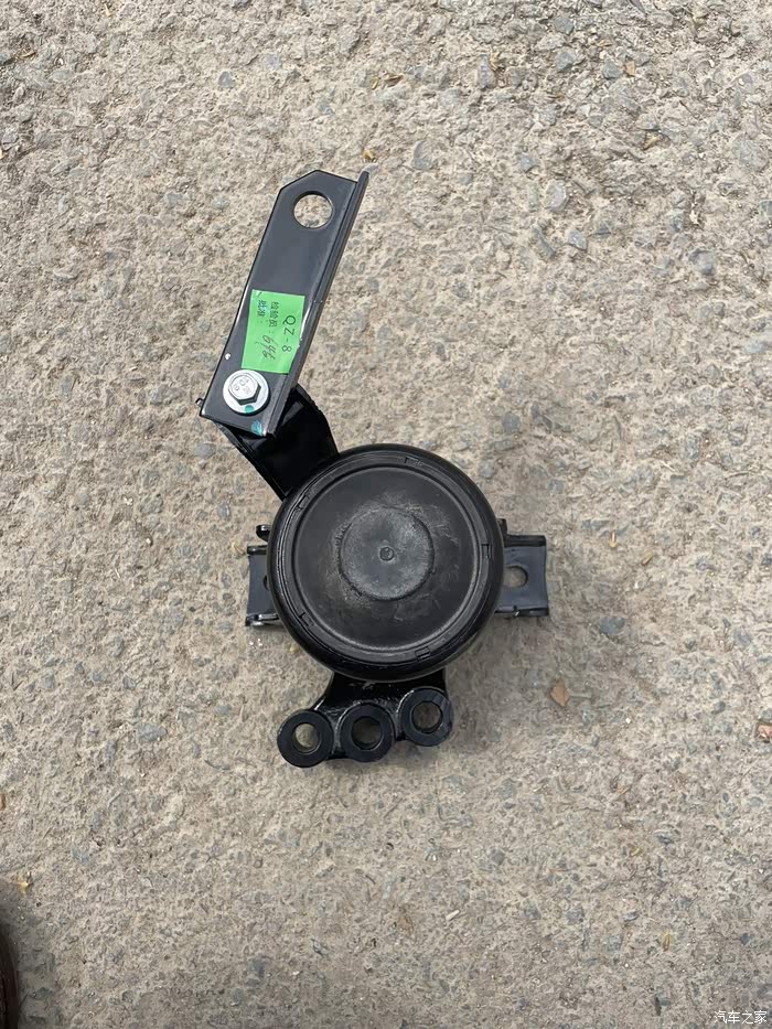

最难搞定的是右侧机脚,一只都不知道该买那个配件,来换和改!后来总算在一个大神哪里知道了改装的方法🥹不容易呀😂
右侧的机脚胶可以用奇瑞的E3右侧机脚来替代(我一开始买的是E3的机脚,结果那个卖家跟我说,他们有那个艾瑞泽M7的机脚,改起来更简单,只需要把原来那个机脚连接发动机那个柄拆下来装到这个新的机脚上就可以了,然而并不可以。还好艾瑞泽M7右侧机脚那个液压芯体和瑞麒G6右侧机脚的液压芯体是一样的,不然就惨了😂),建议大家买奇瑞E3的右侧机脚,才110,便宜不少😂

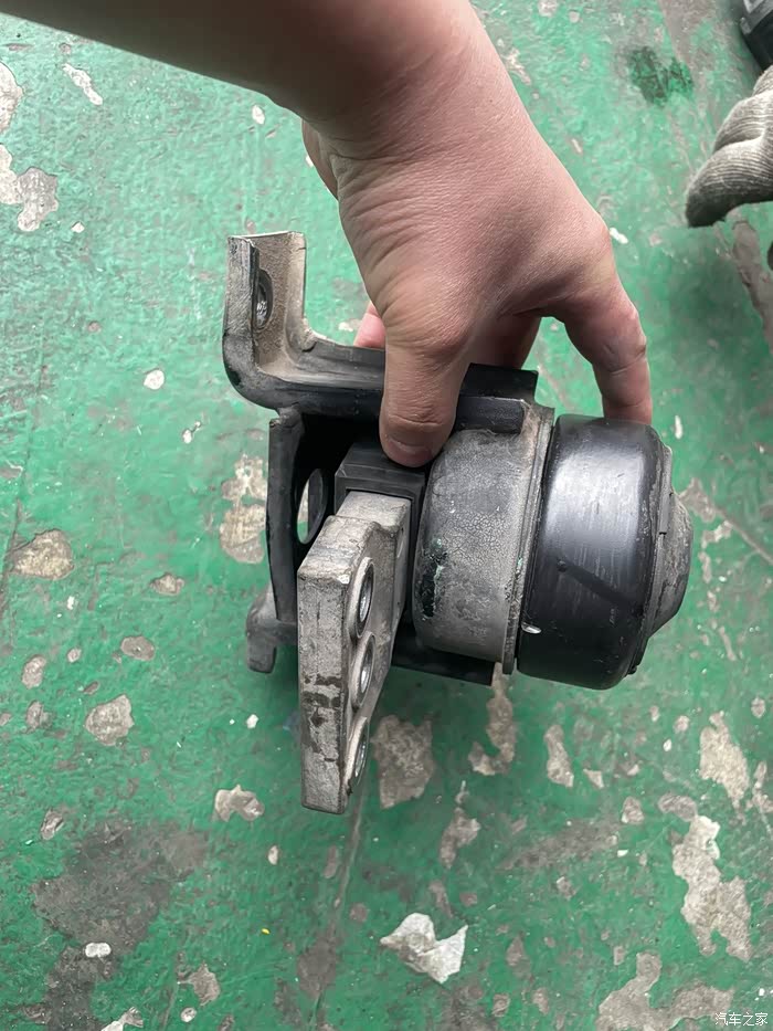

右侧机脚

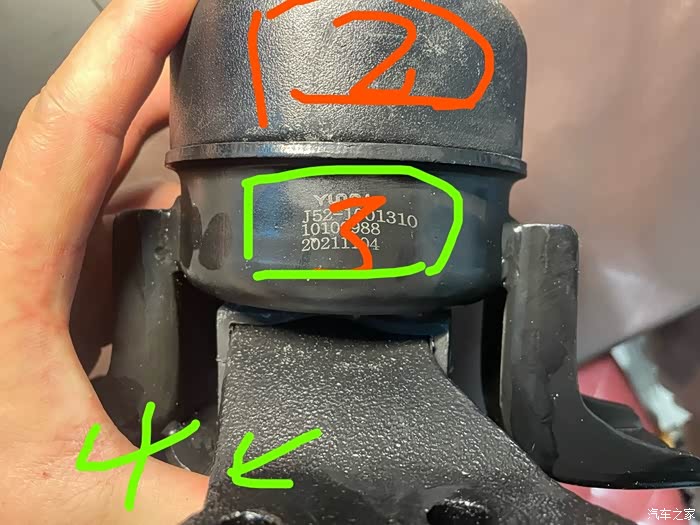

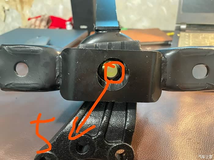

为了方便描述,我把右侧机脚各部位编号,方便大家理解

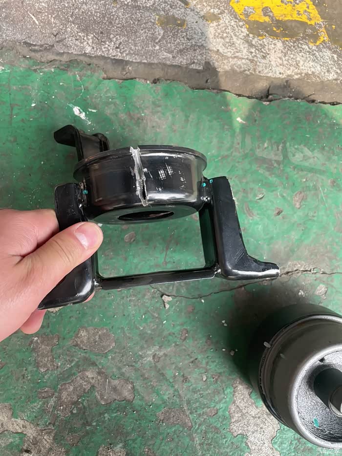

2号位就是我们需要取出来的液压芯体。先把5号位的螺丝拆下来,把柄拿掉,我们可以先用角磨机在新机脚的3号位切割一刀,或者相对着切两刀(注意,不要太深,会把这个液压芯体给切破),切割参考下图,切割以后,如果老板有我视频那种工具,可以直接用那个工具对着切割处切,没有的话可以用錾刀錾刻切割处,这个铁很容易被敲裂开的🥹
新架子3号位切割示意图

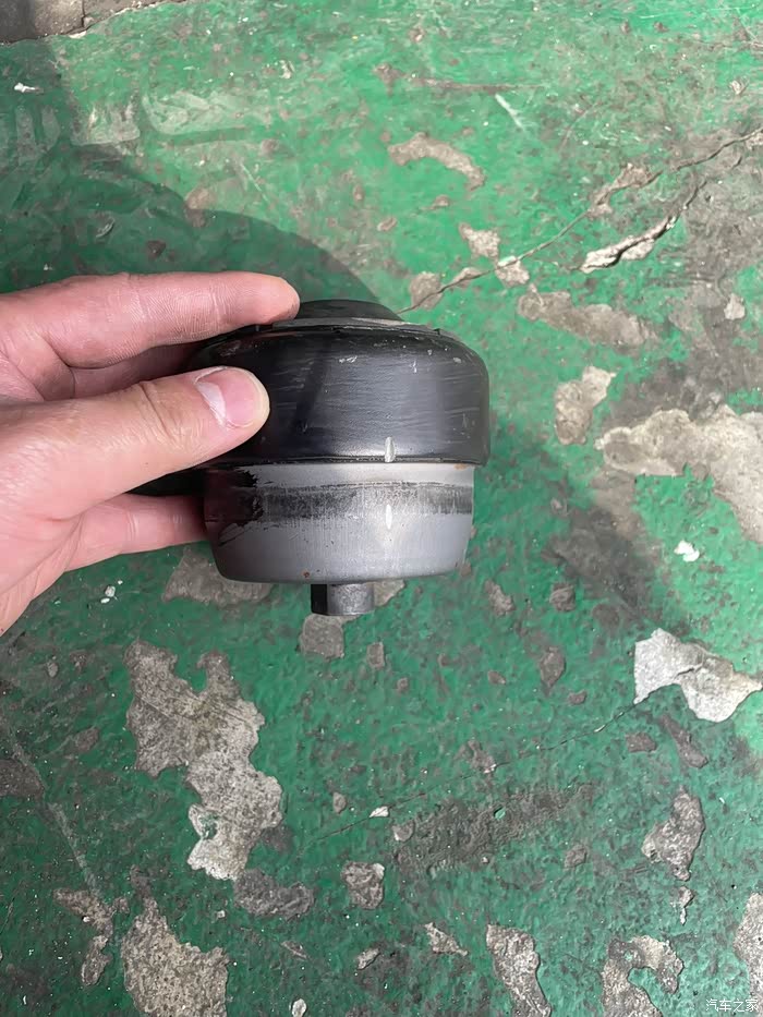

取出来的芯体就是这样的。
右侧机脚的液压芯体
改装好的右侧机脚的样子
然后在把原车右侧机脚的2号芯体给弄出来,方法可以参照我视频里的方法。然后把取出来的芯体用液压机顶到原车的架子里(不用液压机也可以,我就是翻过来,放地上磕了几下就进去了😂装芯体之前,要把五号位螺丝那个位置的角度弄成跟原车一样),然后在装车上就可以了😂

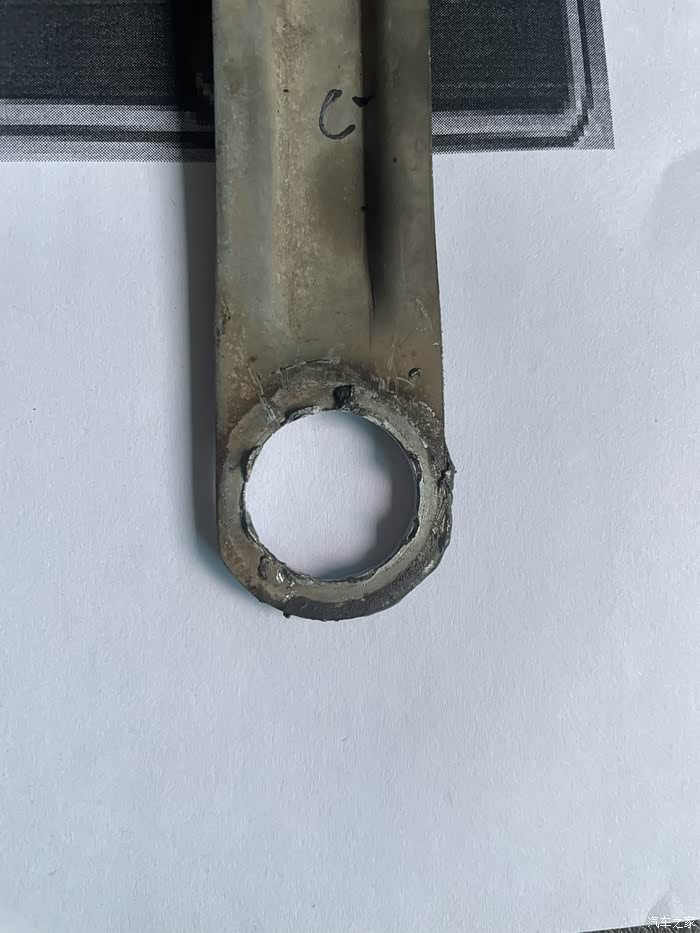

雨刮球头碗卡口
联动杆活动处买6号卡口,电机球头处买4号卡口,具体更换方法我就不细讲了,卖家会告诉你的。

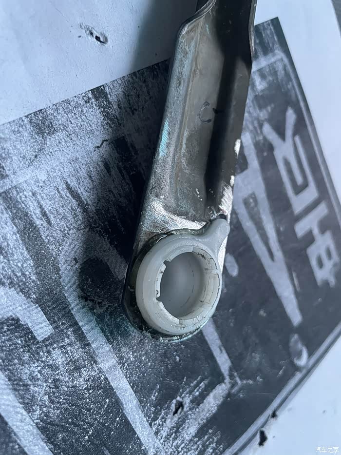

把雨刮联动杆原来的卡碗用火烧掉
然后在按教程装上,记得提前涂润滑脂
前机脚
放大可以看型号

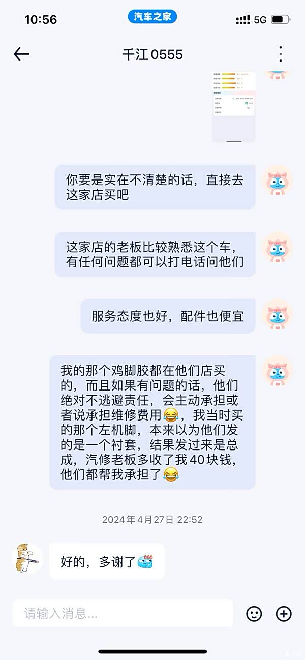

最近好多人在问我这个机脚在那个店买的,本来不愿意在帖子里说,因为有打广告的嫌疑,但是广大g6车友问我,我又得跑去截图,一个个的发,太麻烦,我就把这个店铺放帖子里面吧,大家可以自己联系,这家店铺对这个瑞麒g6
这个店铺对瑞麒G6很熟,很多故障都可以提供维修意见,大家可以咨询他。
还是比较熟的,大部分配件也都能买到。
