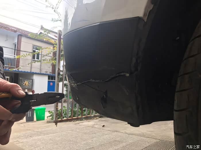

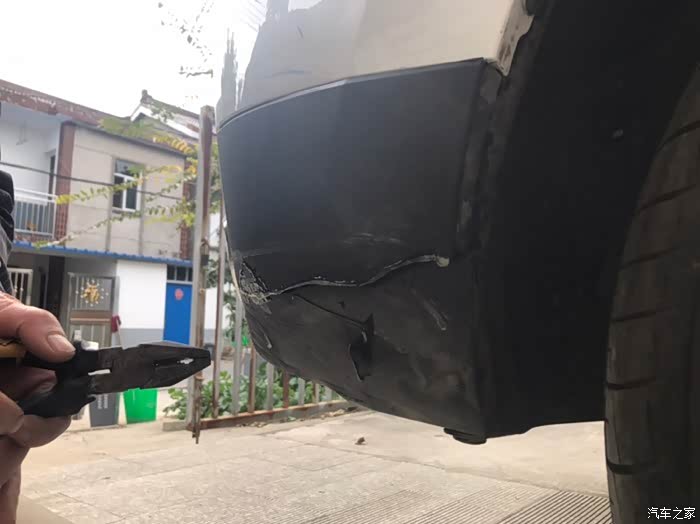

刚拿到驾照没多久的小白买了人生第一辆小白车,结果一个倒车不慎就和路边的栏杆干上了。后果大家看到了,屁股这块塑料裂了一直翘着…也没记着修,打算等几个月磕磕碰碰够了一起修一下,能省点钱。

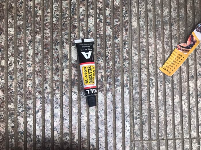

今天休息在家,朋友告诉我塑料裂了没事,买点AB胶粘上就行,说干就干,马上跑到超市买了回来。

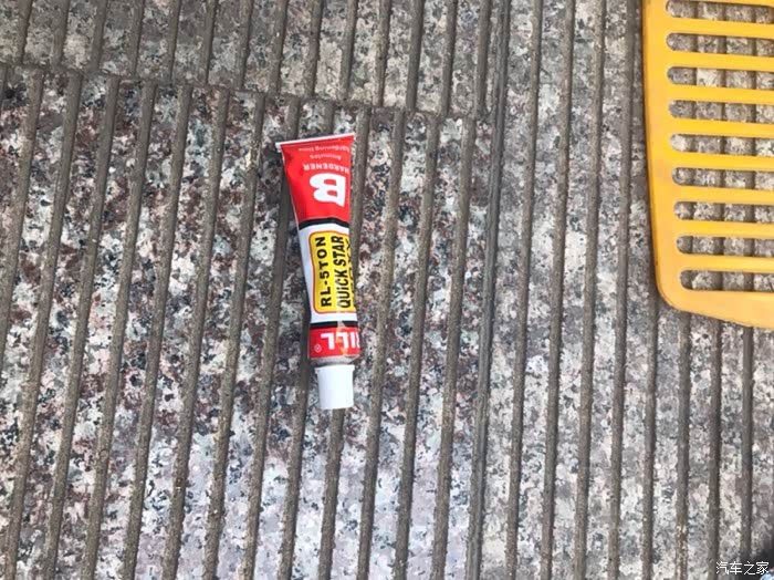

B胶
A胶

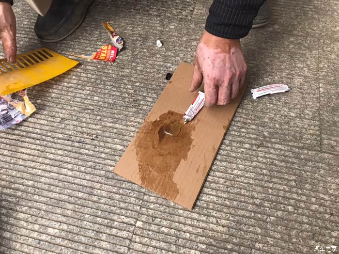

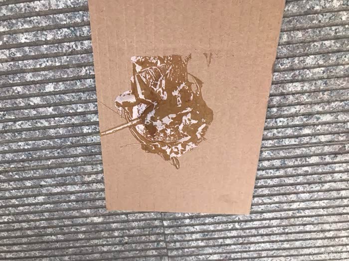

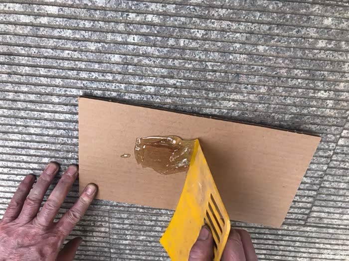

将两种胶水的灵魂糅合搅拌。
下一步就是把两个胶水1:1混合,一股化学品的刺鼻味,搅拌成粘稠状备用。

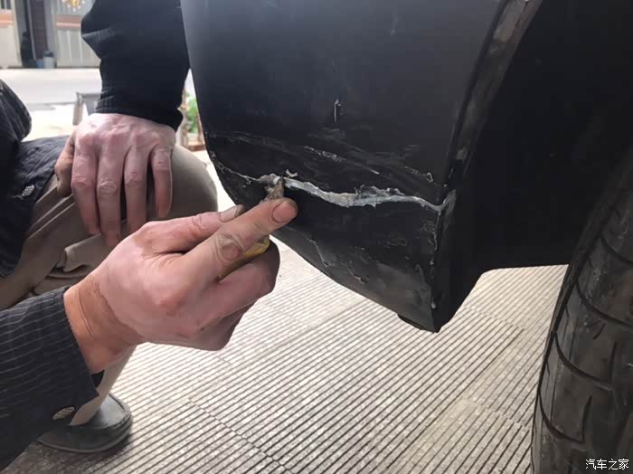

翘起来了,要用老虎钳顶住固定住才好刷胶水。

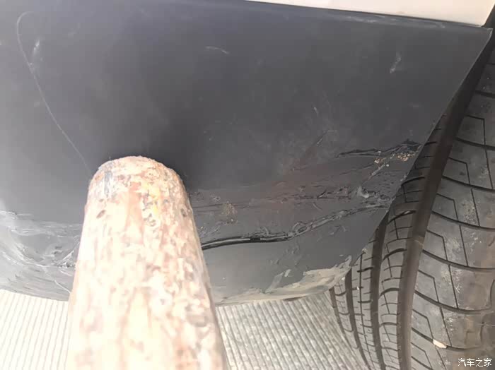

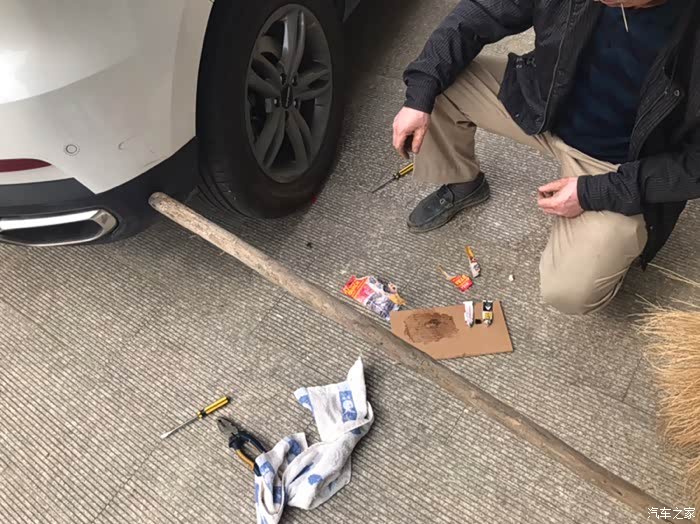

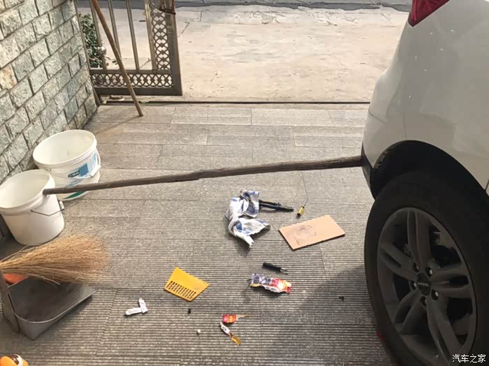

老虎钳顶着太累了,就地取材找了根木料顶着等胶水凝固。
调一点胶水再刷一遍??

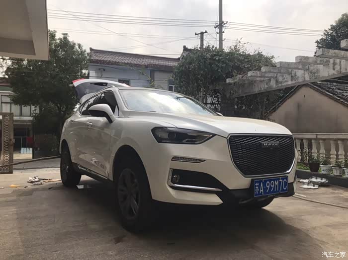

闲着的时候给自己的爱车拍张照吧,最爱它的大嘴车头,霸气不解释。邻居问我这车要不要三十万,哈哈哈。

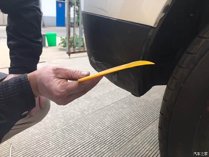

大概二十分钟后,把边上多余的胶水刮掉。
刮干净大概就是这个样子了。

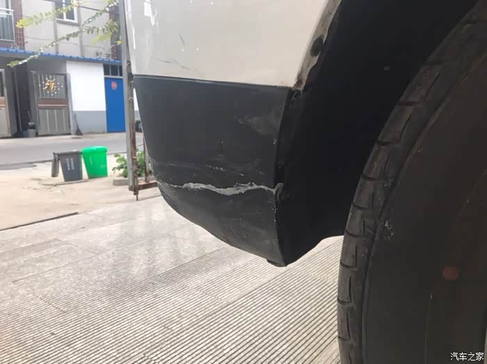

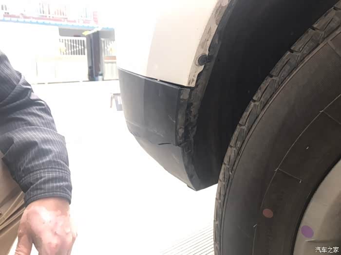

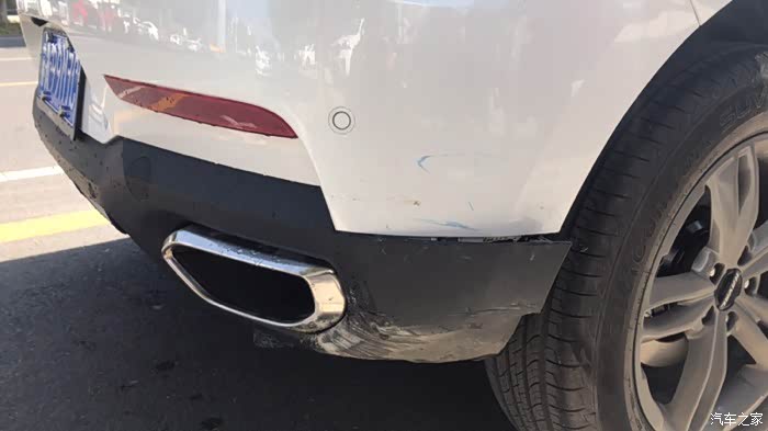

过程看着不麻烦,但是搞完发现都花了两个钟头了,一身的汗,拍一下车屁股,基本看不出来翘着了,不过白色的胶水挺明显,听说网上有黑色的涂漆笔卖,打算买一支涂一下。
修理前。
修理后…好多了好多了…丑是丑了点,先凑合着开到过年前再换吧?
