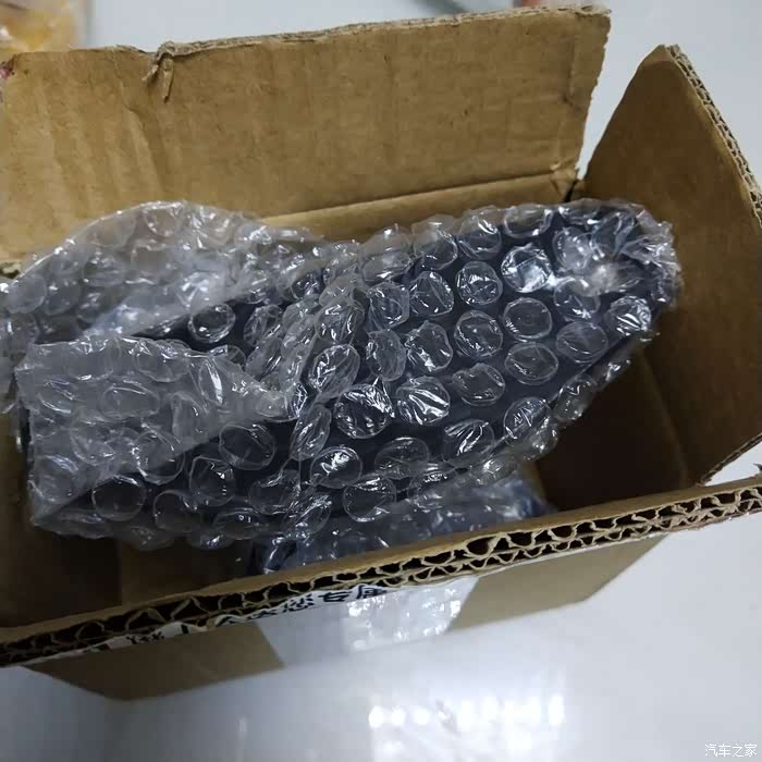

拆箱了,快递速度也是很快的,当天下单,第二天就到了

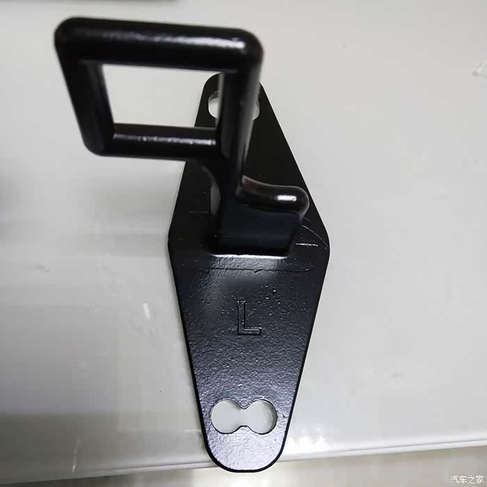

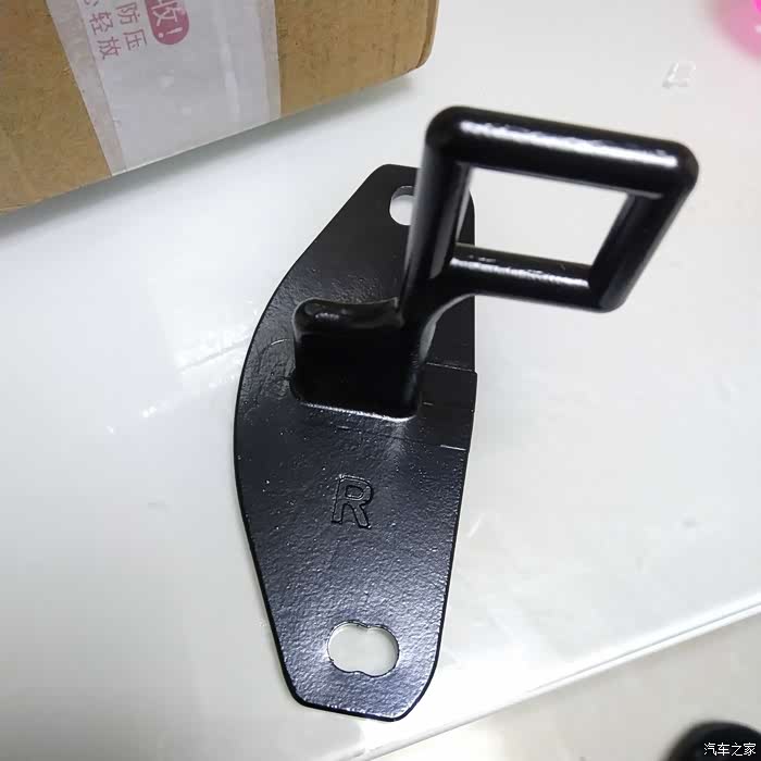

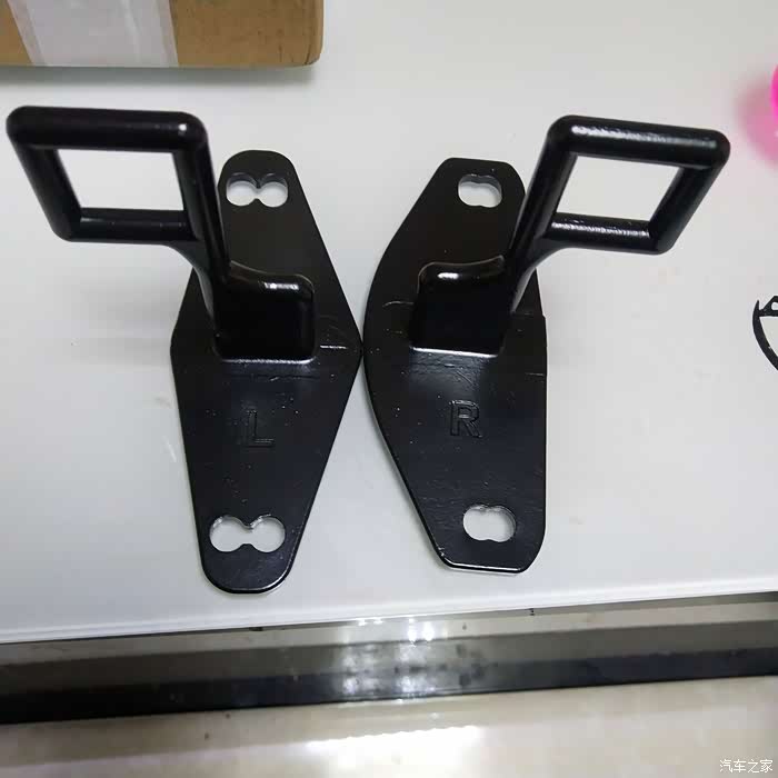

有认识的吗?这是后排座椅倾斜锁扣,调整座椅角度,使座椅坐着更舒服

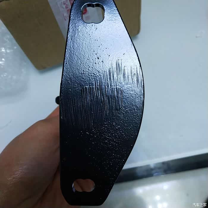

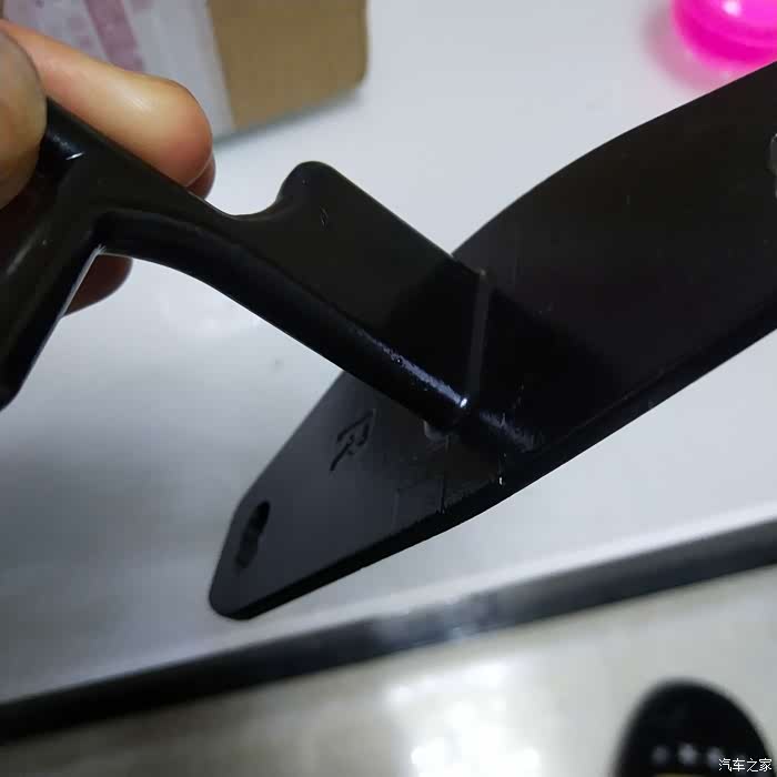

这是背面,看起来应该是高温锻造,打磨而成的
做工还是很不错的,比较圆滑
这是右边的,分左右哦!
这是左边的

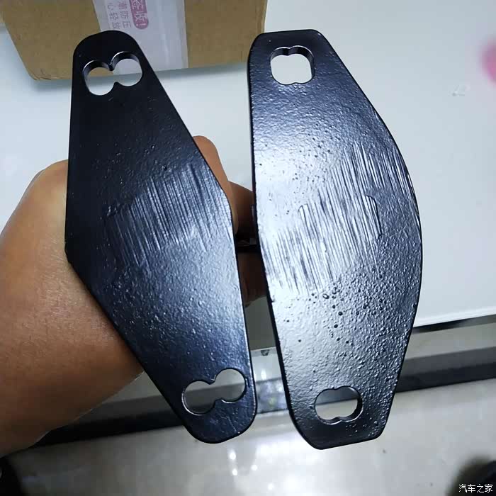

拿在手里很有分量,左右对比一下
底部特写对比

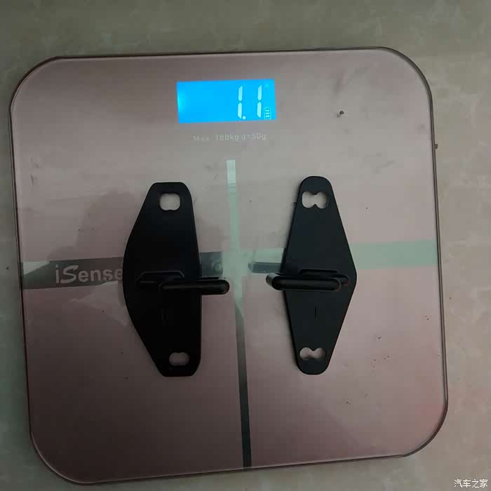

上称称一下,大约1斤1两

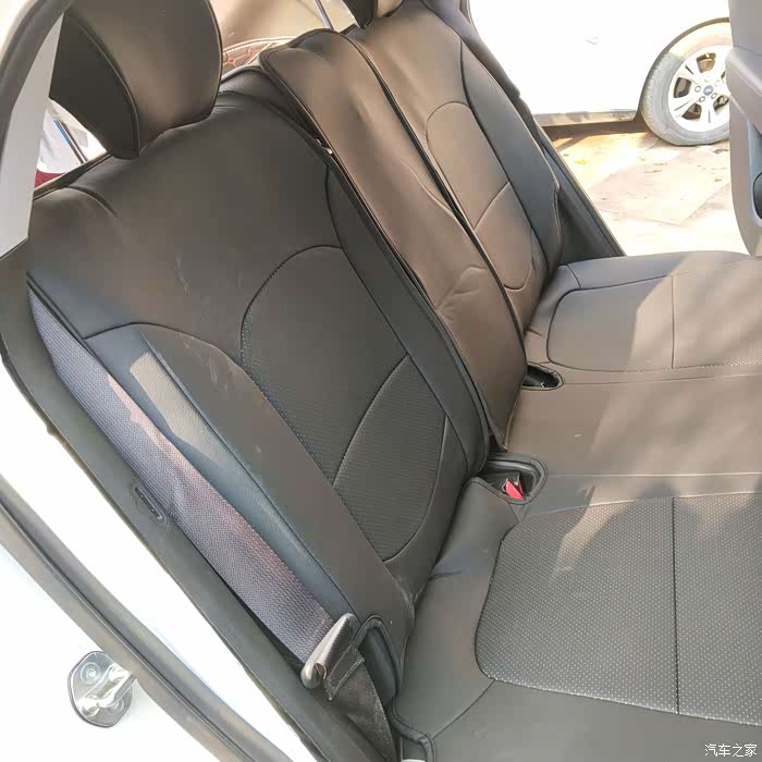

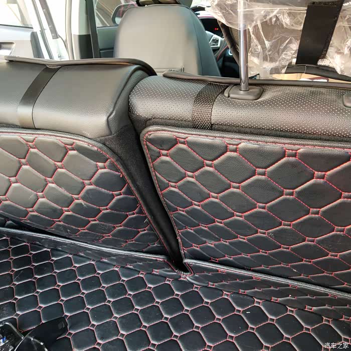

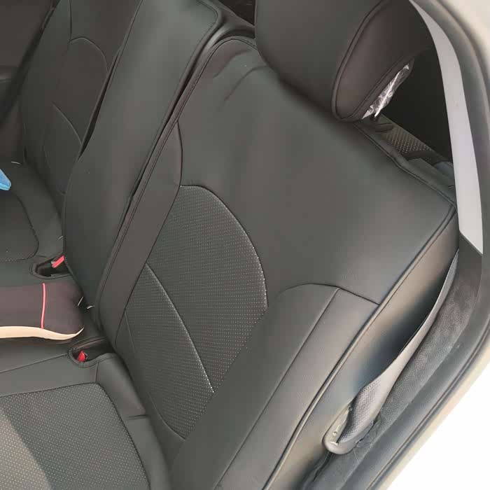

这是改装前的座椅角度

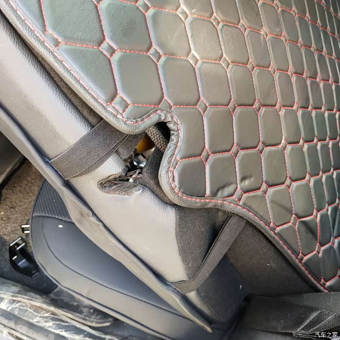

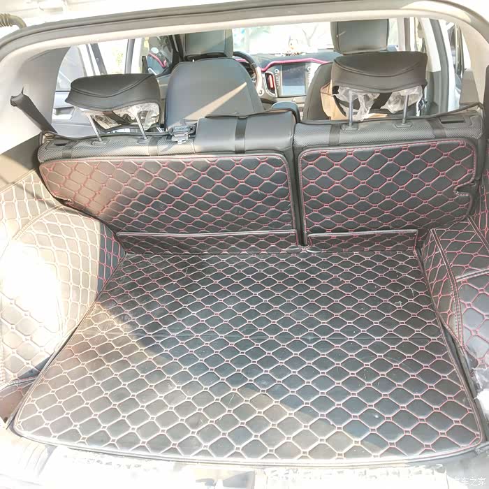

安装前后备箱

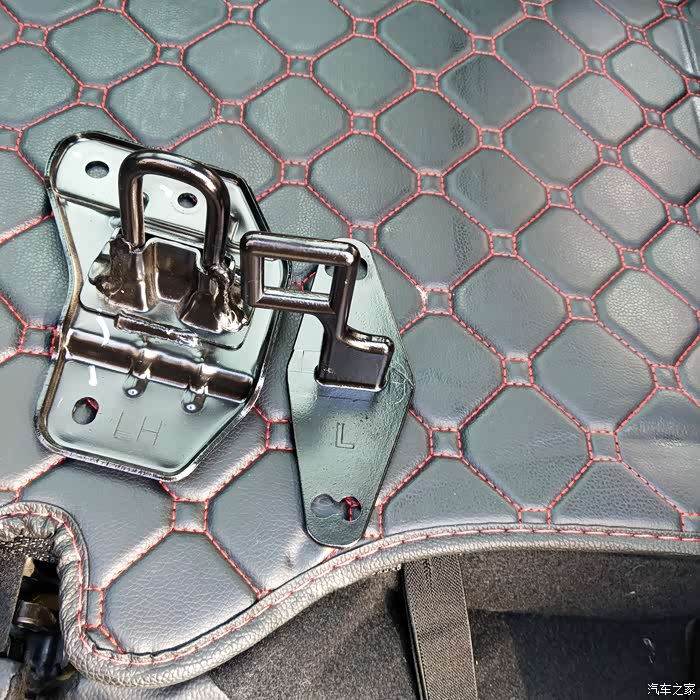

原车锁扣,就是要换掉这个,让锁扣向后倾斜,这样后靠背就向后,坐着会更舒服

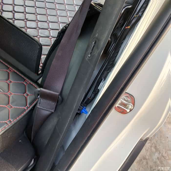

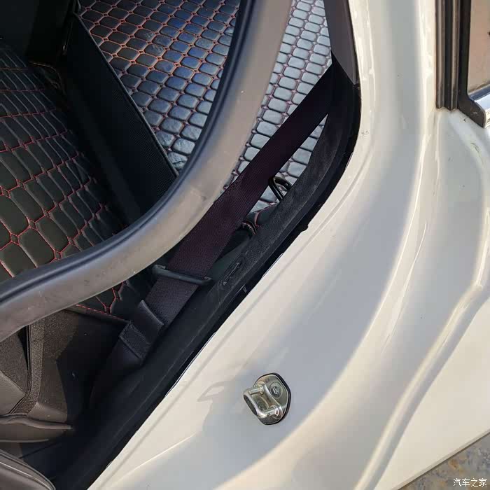

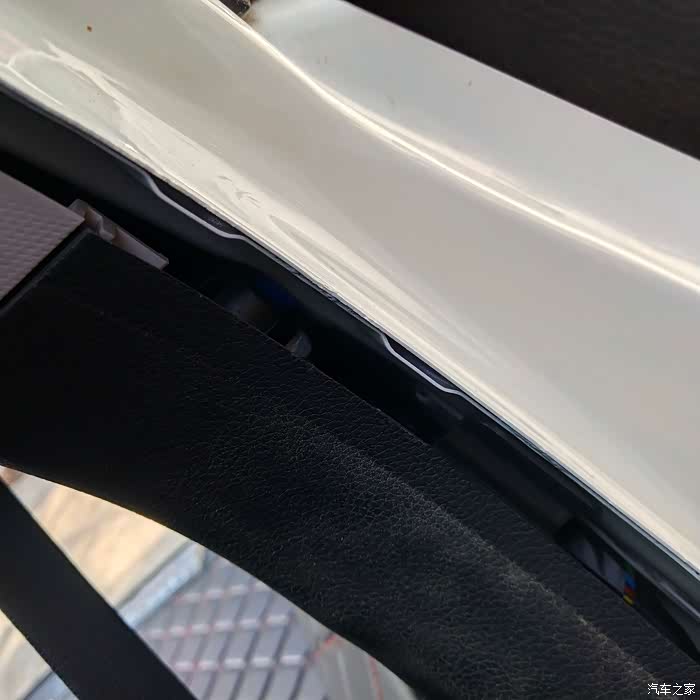

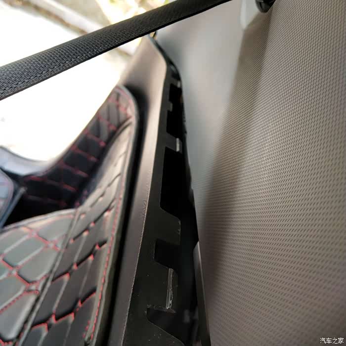

首先拉开车门胶条

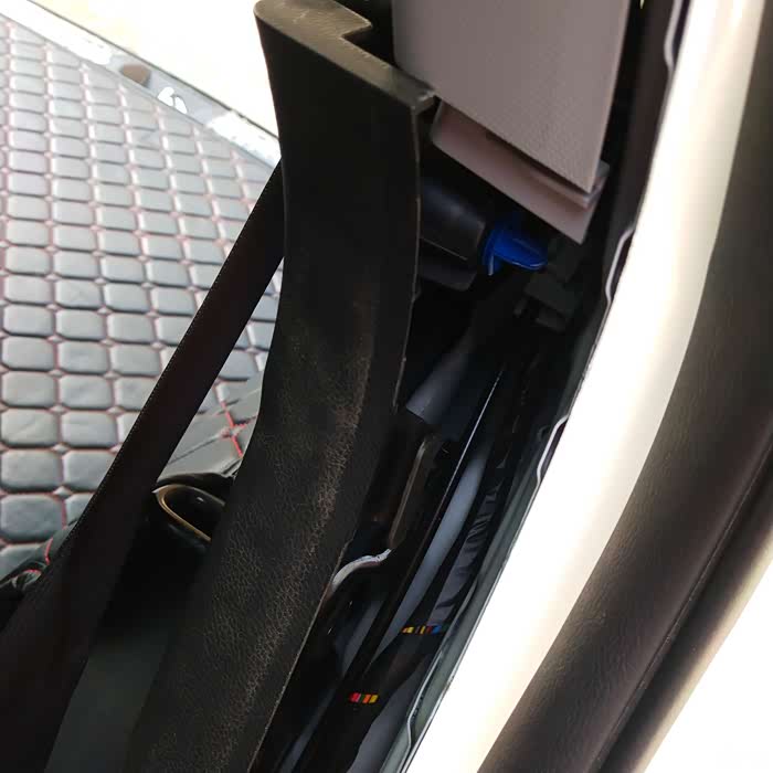

看到内饰板,用力向内拉
因为里面有卡扣,要对付这种卡扣,还要卡扣无损拆卸,最好的办法就是,拉住内饰板,突然发力,卡扣就会自然松开,完好无损

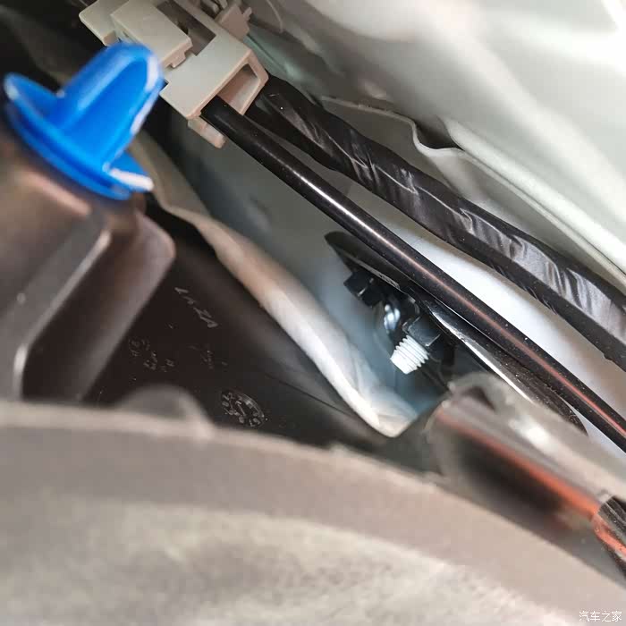

可以看到原车锁扣有3颗螺丝固定
全部都是卡扣,用力向内拉,放心不会坏的,全程都是卡扣

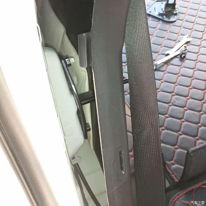

一只手用力向内撑住内饰板,一只手拆卸螺丝,这里说一下,要用12#的扳手即可

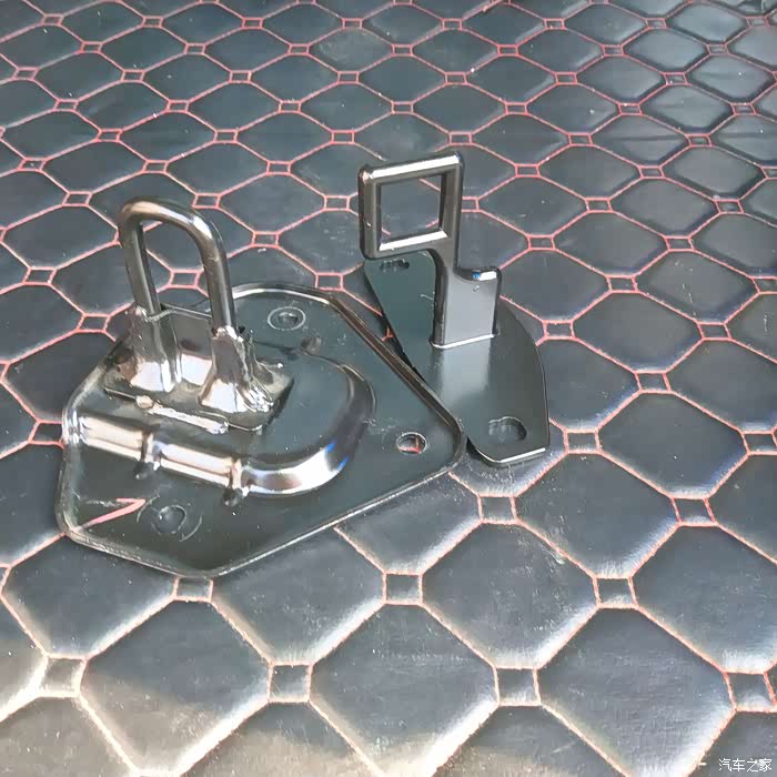

和原车对比一下,左边是原车的,右边是要改装的

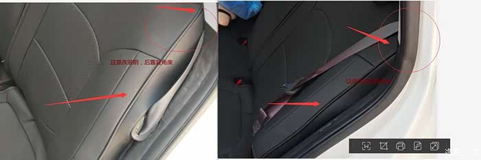

安装好后,对比一下,左边的已经改装完了,右边的还没改装,可以看出,左边的明显比右边的角度大,坐了一下左边,然后在坐一下右边没有改装的,感受是很明显的
同样是拉开车门胶条,拉开内饰板,只要能下去扳手即可
安装好后的效果

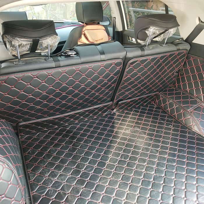

整体后备箱空间,感觉没什么变化

给大家来个鲜明的对比,左边是改装前,右边是改装后的
原车锁扣重量2斤
改装完成真的有一种葛优躺的感觉,和坐在轿车后面的感受一样
